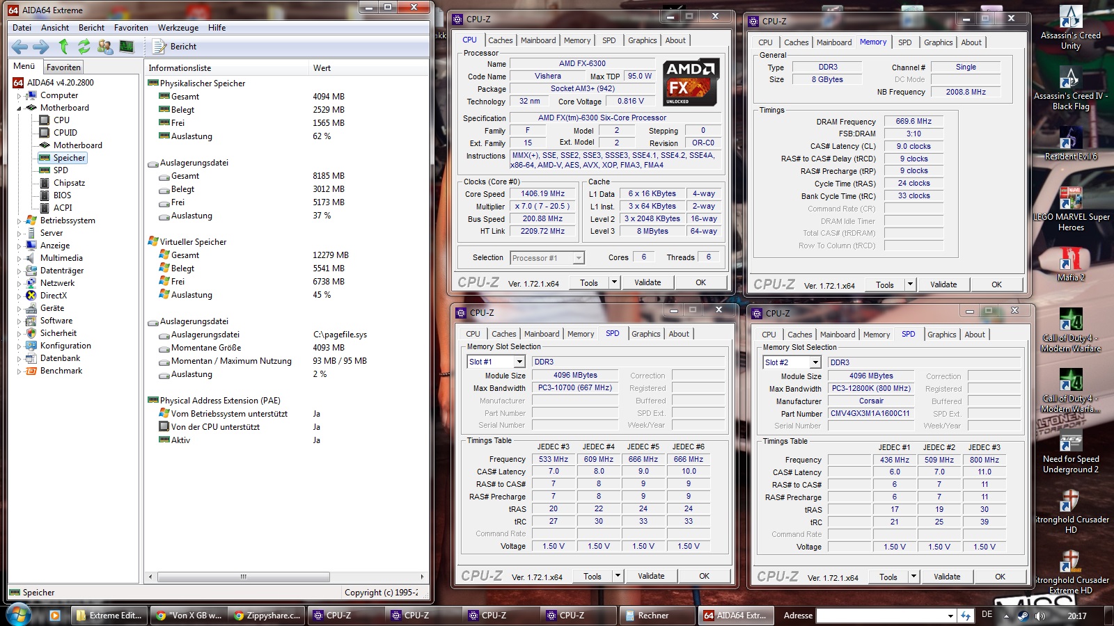

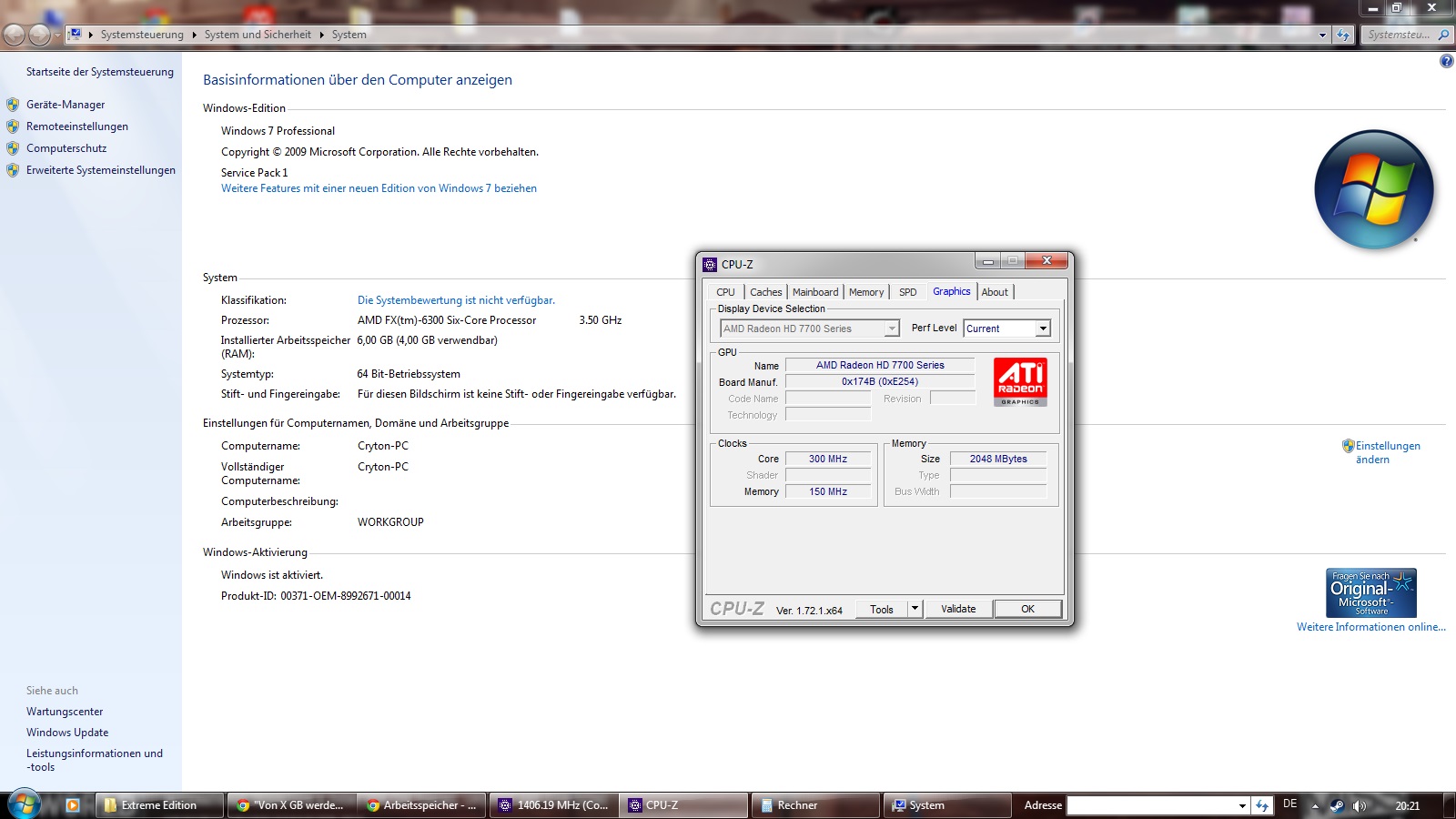

5. Was wird unter Windows angezeigt? U.a. mit dxdiag oder den Task Manager, CPU-Z.
Siehe Anhang

Der RAM wird auch nur im Single-Channel Modus betrieben, siehe CPU-Z Reiter Memory.
Da das Board auch nur 2 Slots hat und wenn ein Riegel nicht erkannt wird, bleibt es nicht aus, dass Single-Channel angezeigt wird.
Andererseits ebenfalls im Reiter Memory wird links 8GB RAM angezeigt und weiter rechts Single ...

Ist er doch schon, siehe Screenshot in #5 und dort CPU-Z und Reiter 'Memory'. Da sind beide Riegel verbaut und werden aus Kompatibilitätsgründen mit 667/ 1333Mhz getaktet.
