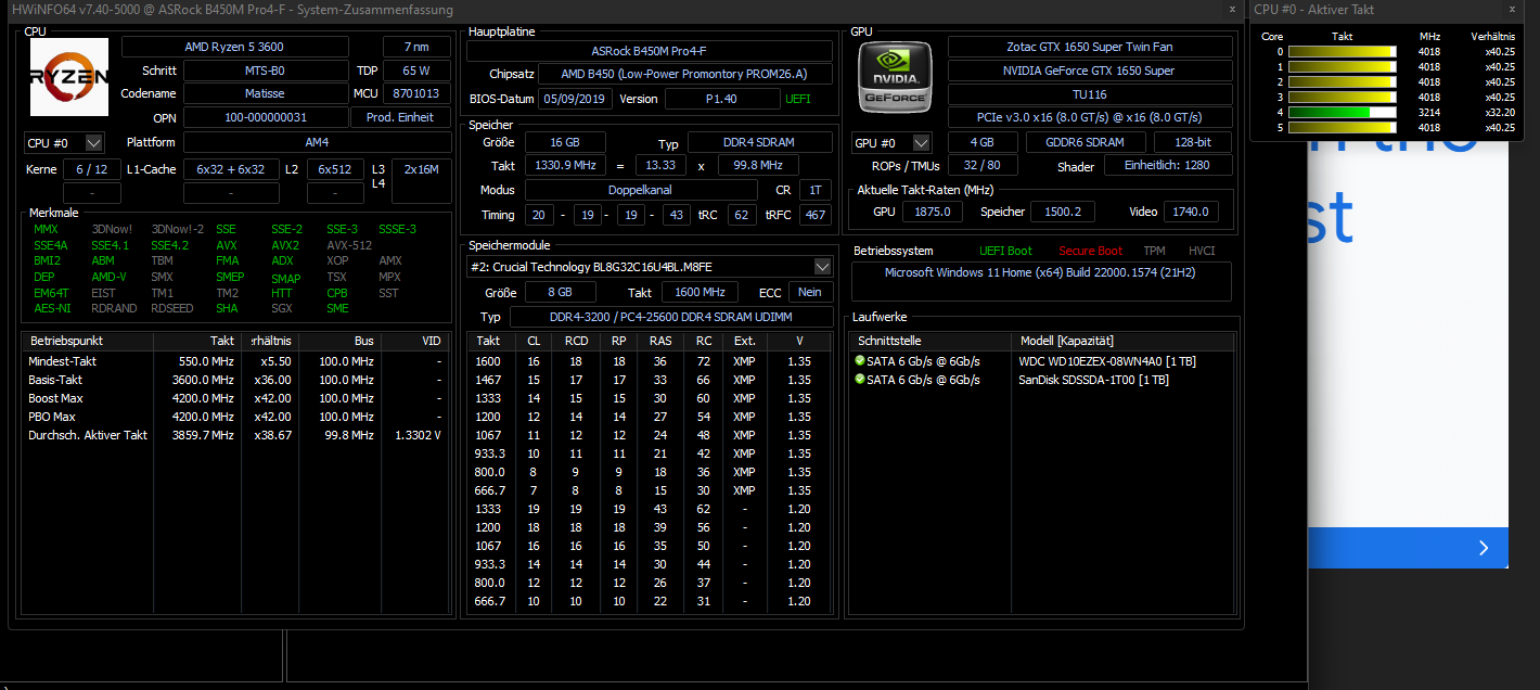

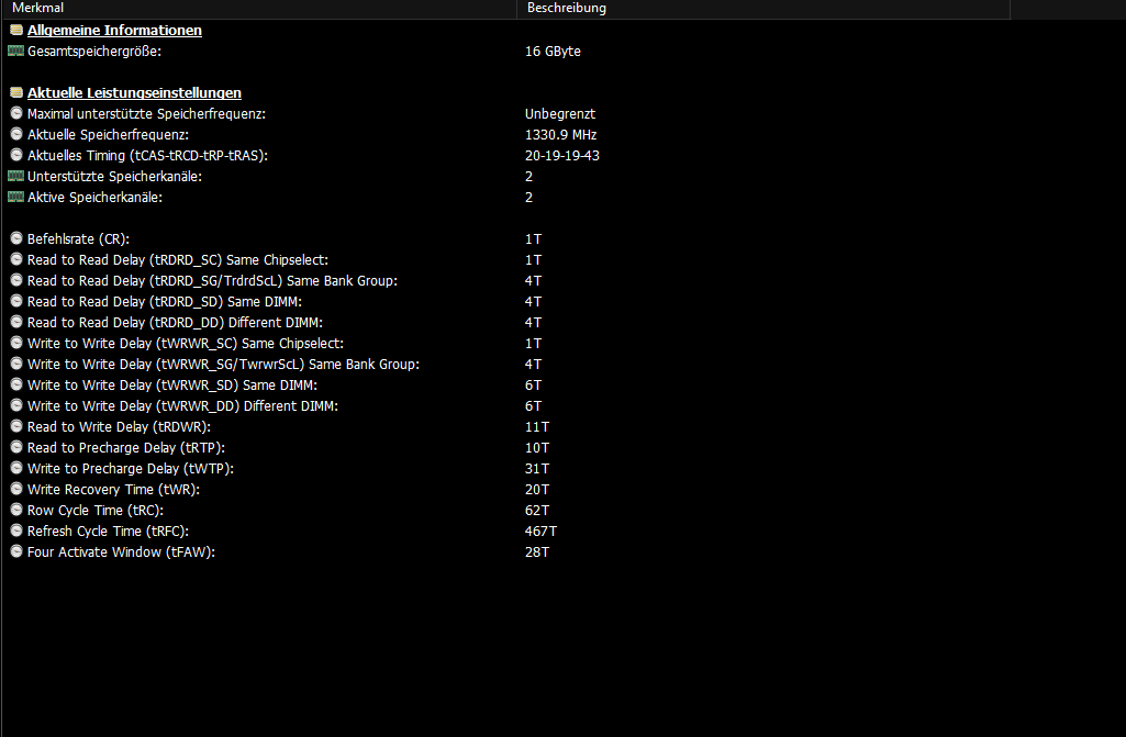

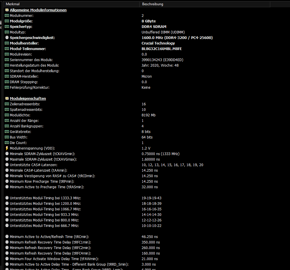

Hallo ich habe das Problem das mein RAM (3200 MHz 2x 8Gb ) Sich immer runtertaktet auf 2666
Mein Mainboard b450M Pro4-F (Bios 1.40)
CPU: Ryzen 5 3600
700 Watt Netzteil
gPU: 1650 Super ich bitte um Hilfe da er manchmal einfach crasht und man nicht vernünftig zocken kann und er beim hochfahren sich hochfährt stopt und nochmal hochfährt einfach so (XMP geht nicht)
Und mein RAM V Speed kann ich auch nicht Hörer als 1.300 setzen obwohl auf meinen RAM Sticks steht das die auf 1.35 V sein müssen
Würde mich über Hilfe freuen

Ich wähle XMP aus starte PC neu und er ist wieder automatisch auf 2666 obwohl er im BIOS auf 3200 MHz war
Ja bios Grundeinstellungen haben auch nicht geholfen
Bios aktuell? 1.40
Was für RAM ist es genau? Ballistix 2x 8 Gb 3200 MHz 1.35 V

Bios aus der Steinzeit - bitte mal aktualisieren.
Bei Aktivierung von XMP sollte die Speicherspannung eigentlich automatisch auf den Wert gesetzt werden die der RAM vorgibt, ggf ein Bug in dem alten Bios
Das Ding ist wenn ich das hochstellt crashes meine Games noch öfter und starten manchmal nichtmal
Grundsätzlich kann Speicher nicht langsamer takten als eingestellt, Das System bootet also nicht erfolgreich und stellt daher zur Sicherheit selber wieder 2666 JEDEC ein.
Du solltest auf jeden Fall einmal dein uralt Bios updaten, da sich hier bezüglich RAM sehr viel getan hat. Sollte das nicht helfen. Dann einmal das XMP laden (noch nicht neustarten) und den RAM Takt per Hand von 3200 auf 3000 reduzieren und schauen, ob dies funktioniert.

Funktioniert leider auch nicht
Was funktioniert auch nicht?
Du mußt schon ein paar Details geben wenn dir jemand helfen soll
