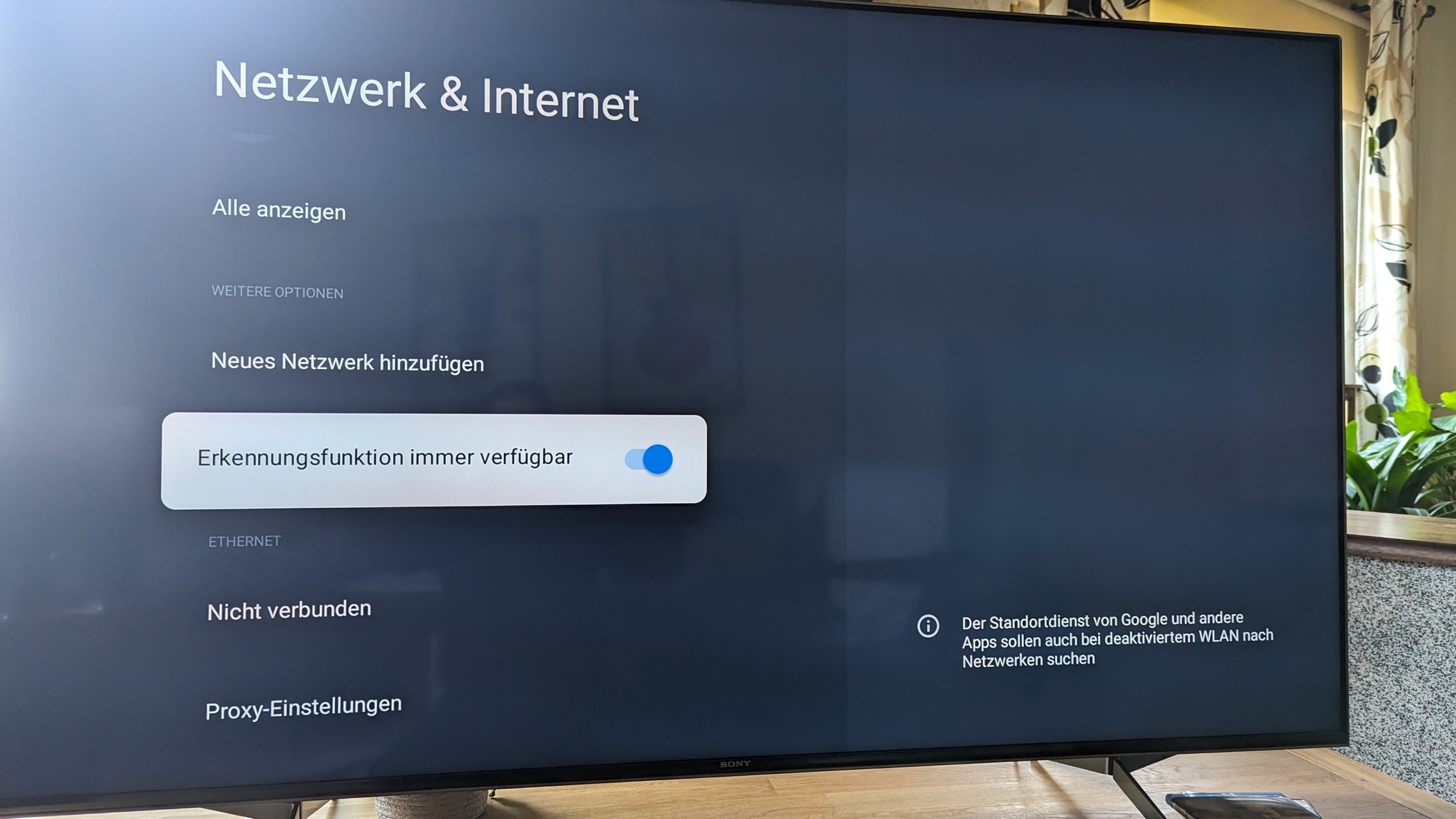

Dazu müsste ich wahrscheinlich WLAN am Fernseher ausschalten? Das wäre nicht so toll, da ich auf dem TV sehr viel YT und Twich schaue.
Ich müsste dann jedes Mal WLAN an und wieder ausschalten.
Nein, du musst nur einstellen, dass der TV über WLAN/Netzwerk nicht eingeschaltet werden kann.
PS: Und natürlich auch sowas die DLNA Server ausschalten, falls der Server das kann.

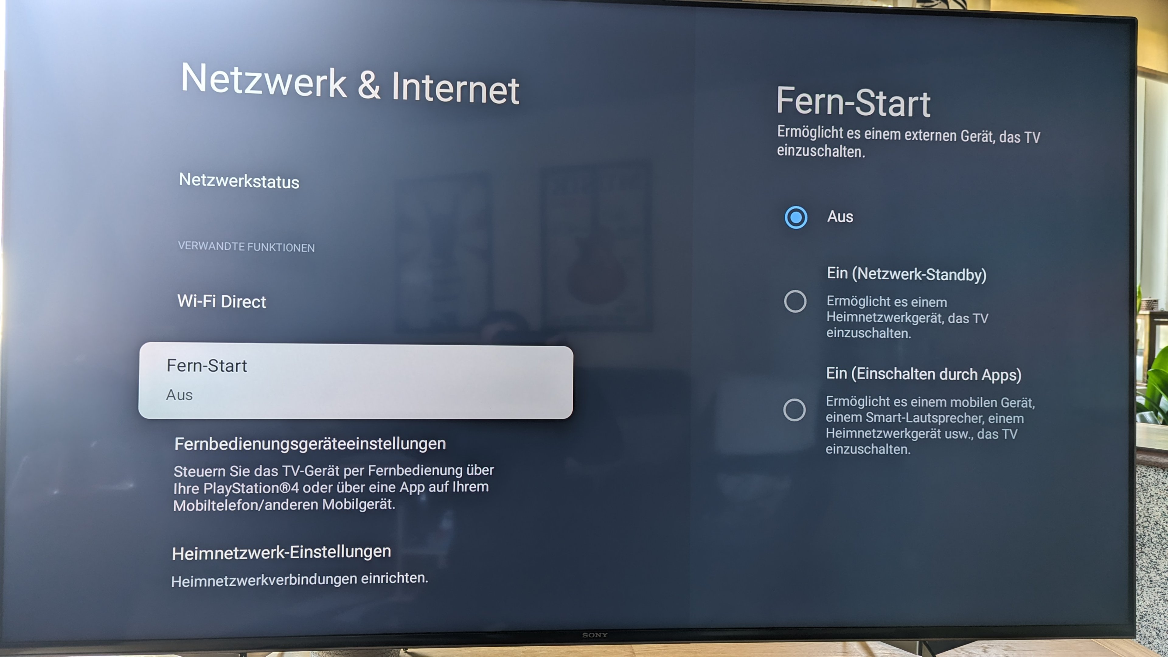

Habe letztens erst Android 10 drauf bekommen, weißt du vielleicht, wo ich genau diese Funktion finde?

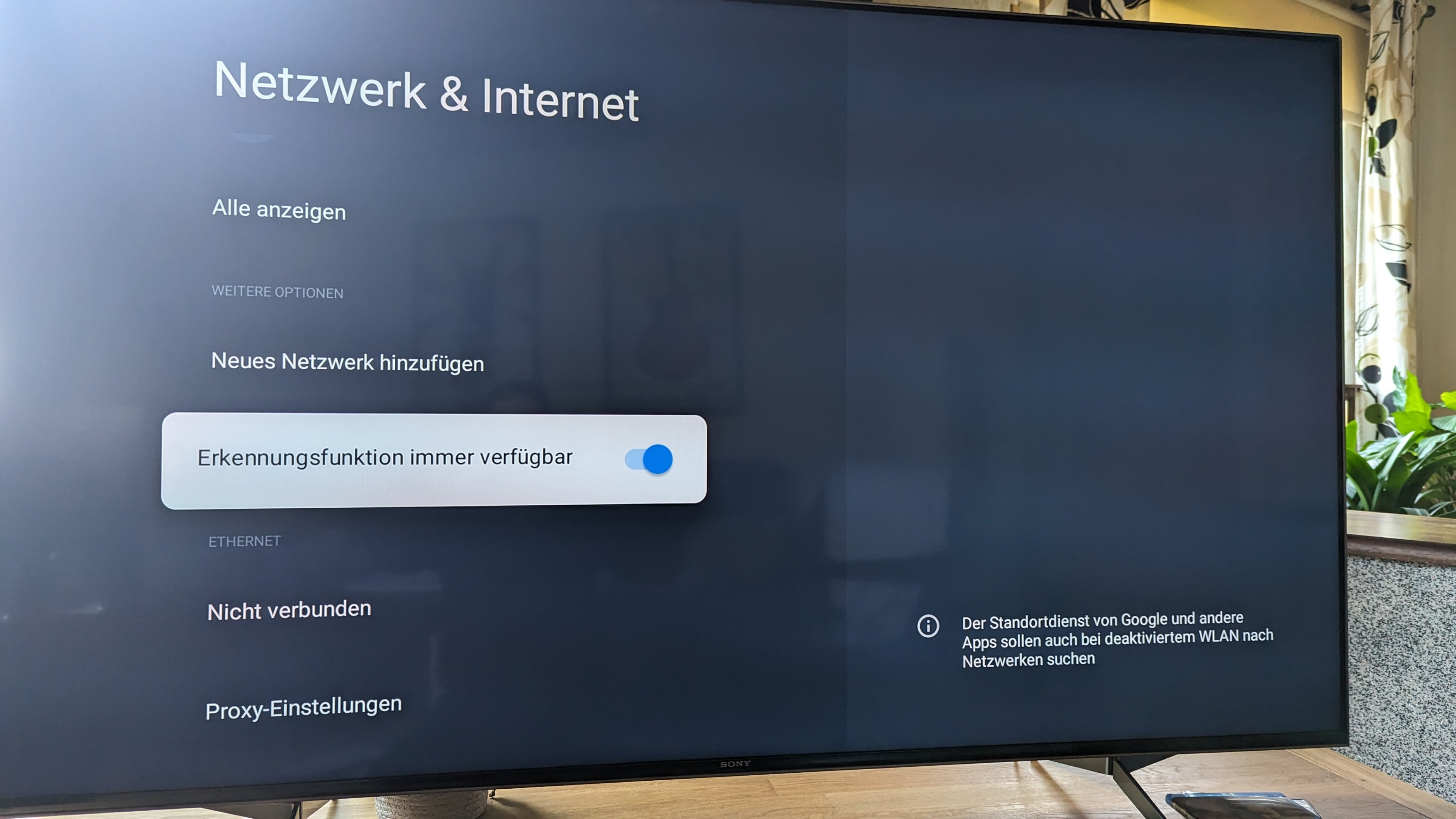

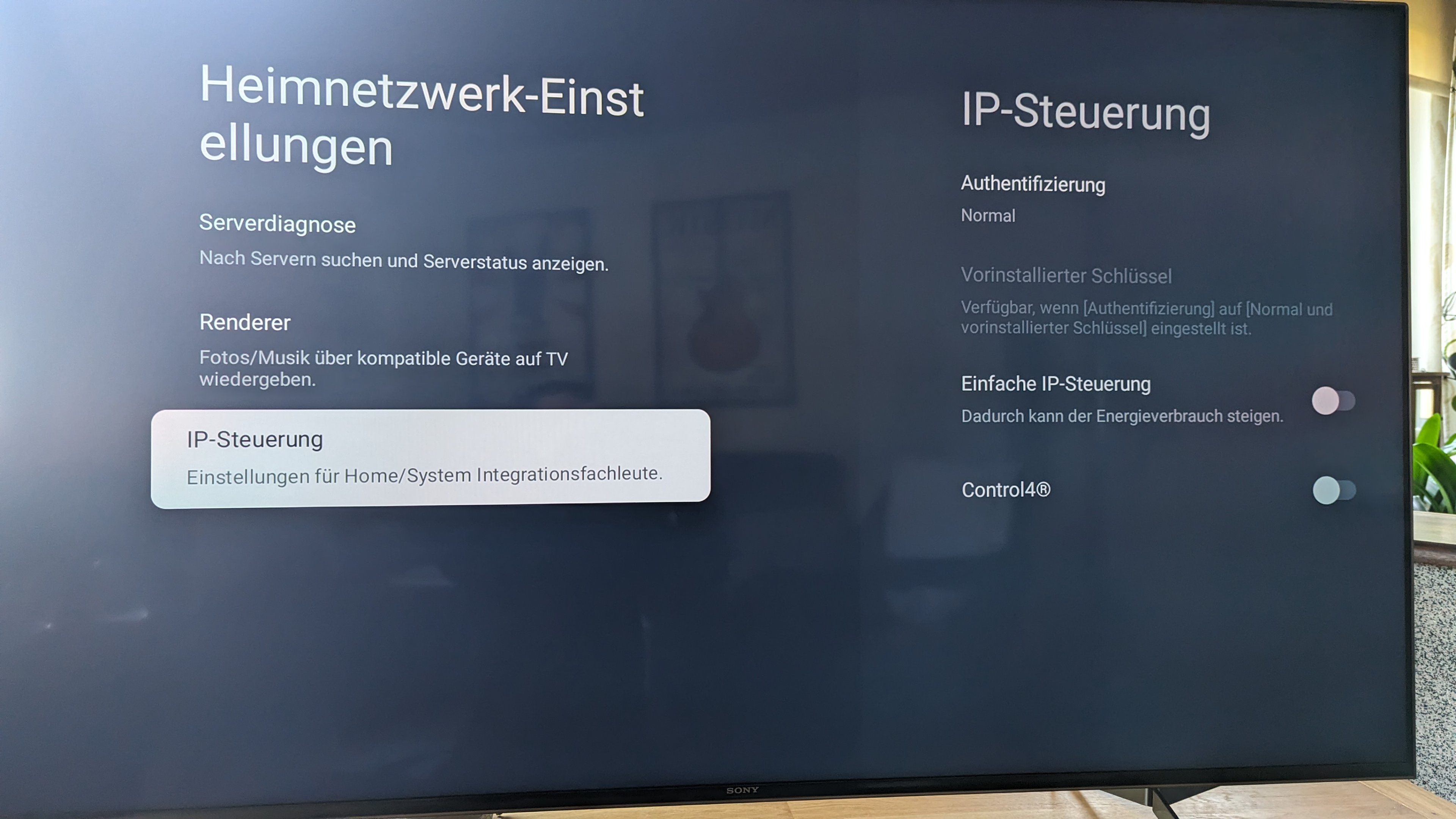

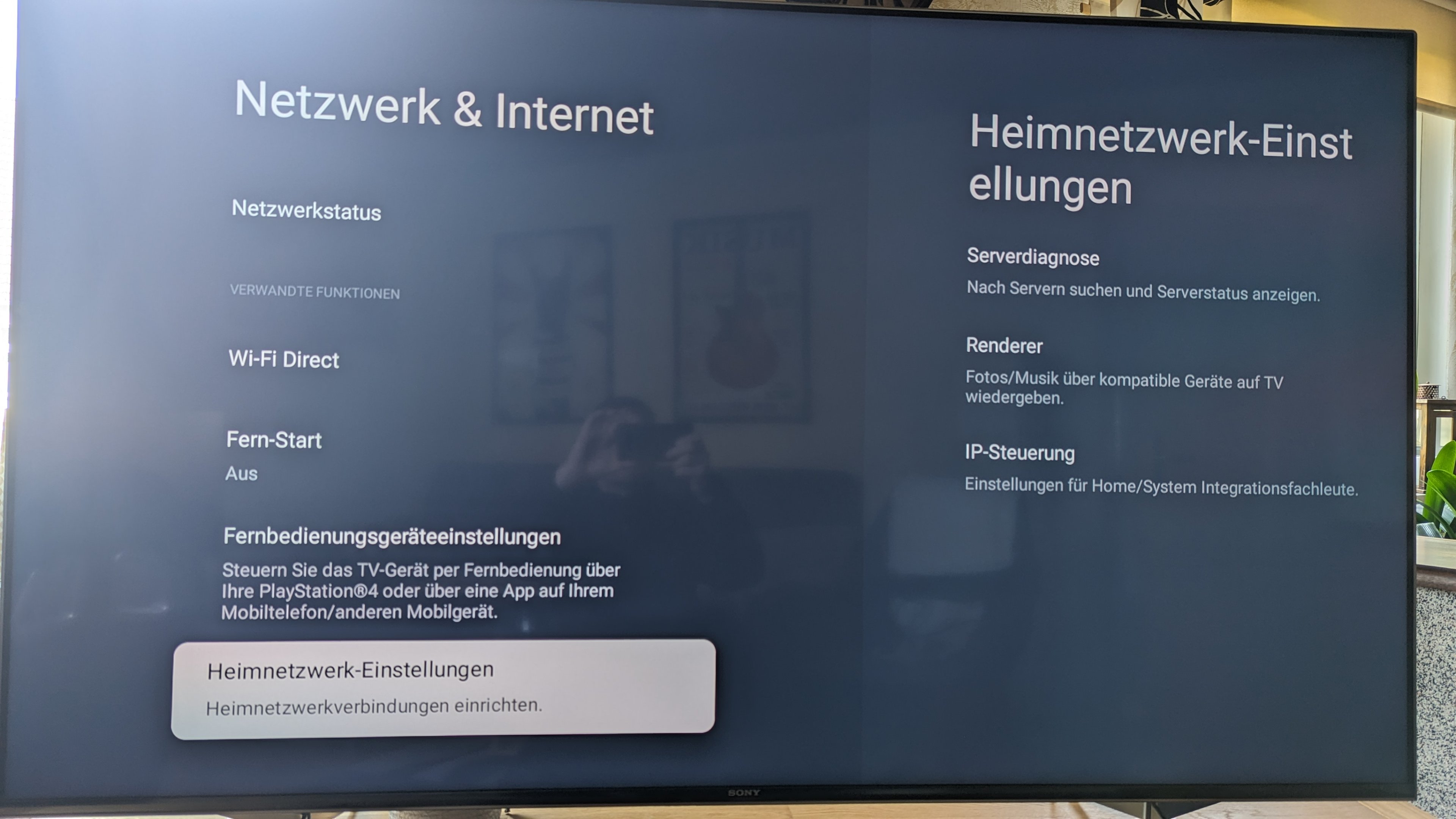

Ist es das?

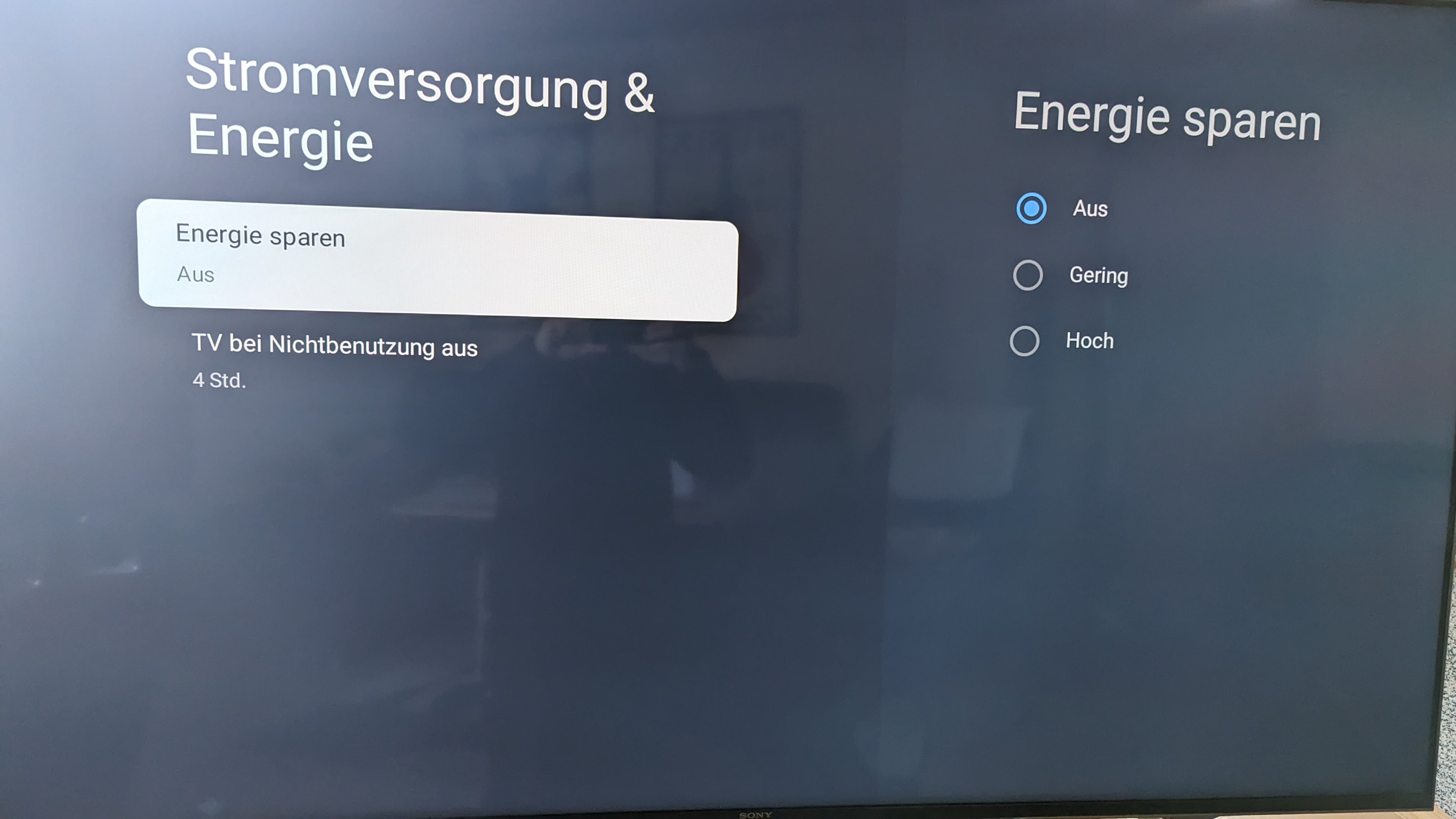

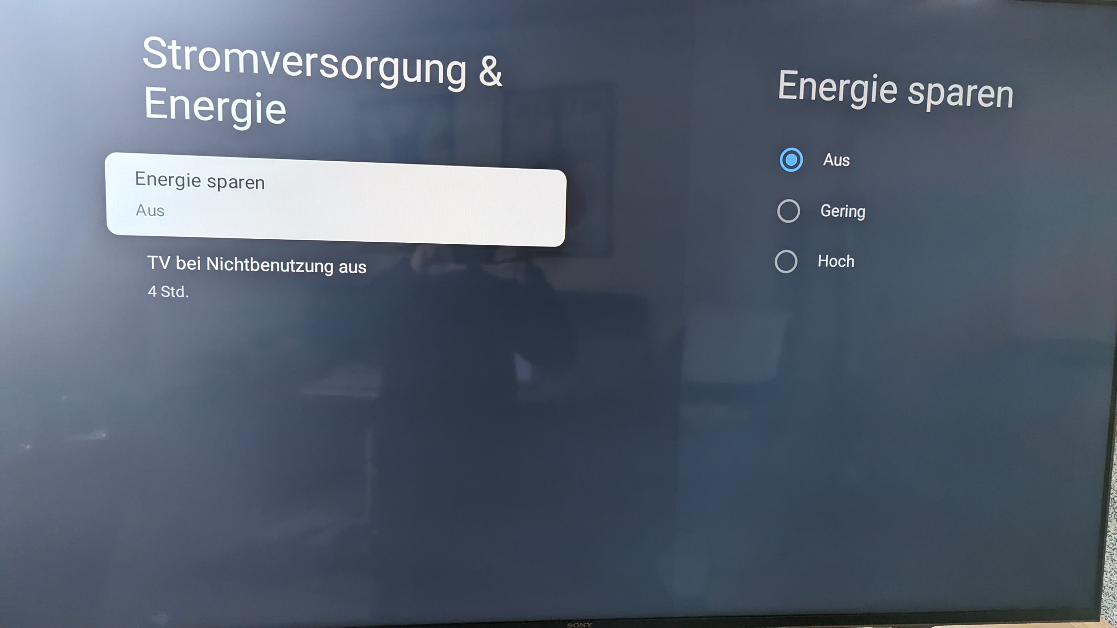

DannyA4 schrieb:
Nein, da steht ja auch eine Erläuterung dran. Schau mal unter System - > Stromversorgung und Energie
Die Online Hilfe ist natürlich wieder mal totaler Mist und ich habe leider keinen Sony Fernseher. Da sollte schon ganz klar stehen "Netzwerk Standby" oder "TV Gerät aus den Netzwerk einschalten lassen" oder sowas.
Dazu finde ich nur:
DannyA4 schrieb:
Dazu finde ich nur:

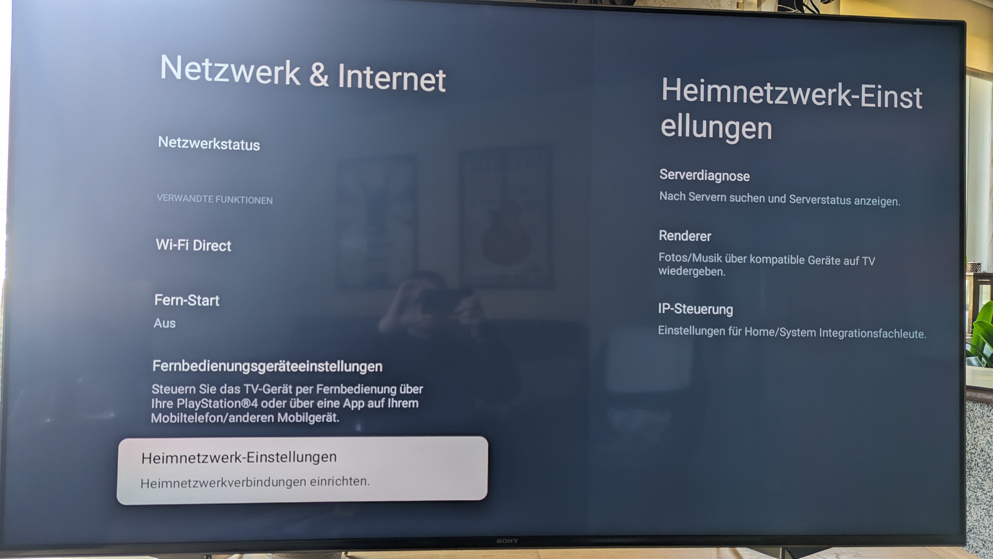

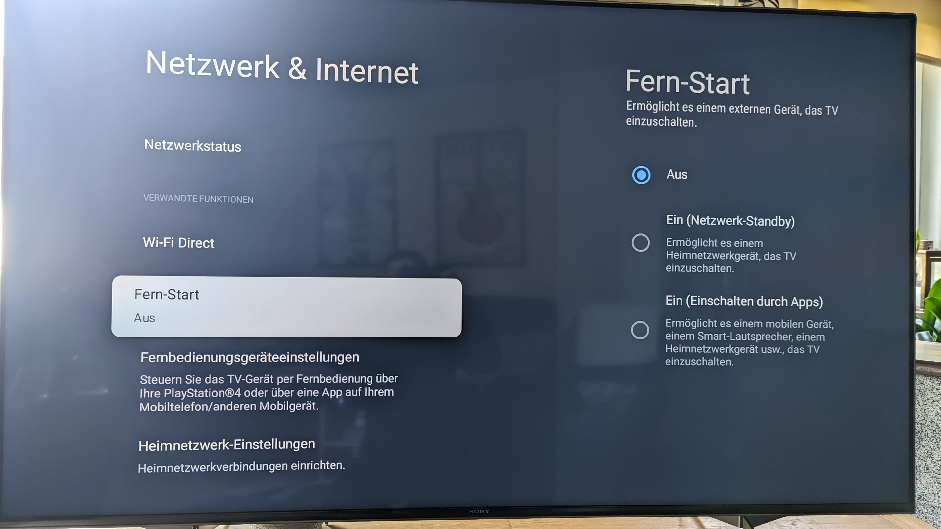

Schau mal, ob es das gibt:
Drücken Sie die Taste HOME und wählen Sie dann [Einstellungen] → [Netzwerk] → [Heimnetzwerk-Einstellungen] → [Remote-Start] → [Ein].
Das sind dann die Heimnetzwerk-Einstellungen aus meinem Beitrag #26, drittes Bild.
Das war nicht dein Fehler, ich hatte die Bilder später hinzugefügt.
