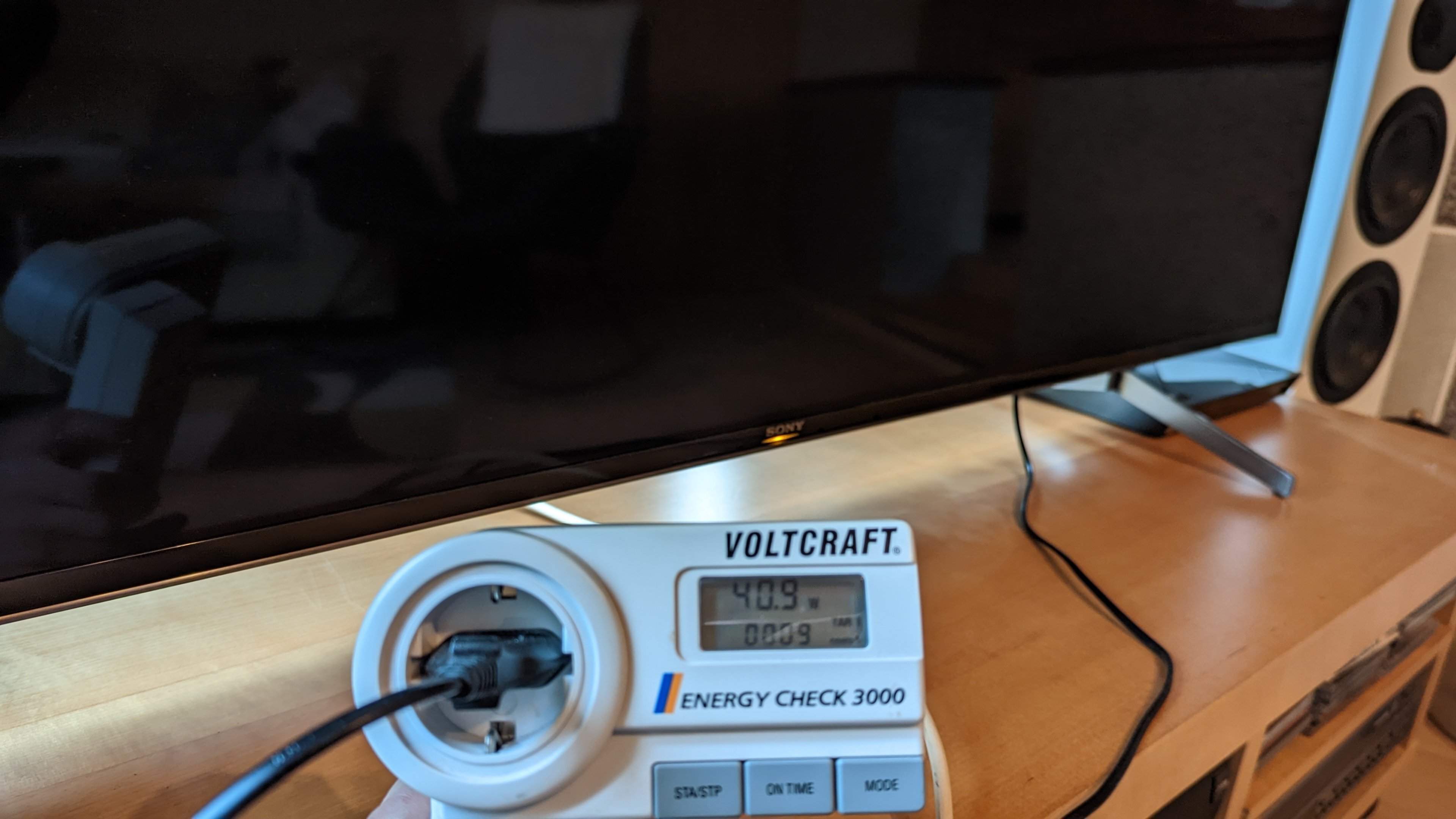

An der Steckdose hängt noch mein Fernseher, welcher mit ca. 40W im Standby zu Buche schlägt(deswegen der Shelly, welcher automatisch nach einer kurzen Zeit den Strom abschaltet, wenn der Verbrauch an der Steckdose unter 50W sinkt.)
Fahre ich den Rechner runter, werden noch 40W am Shelly angezeigt.

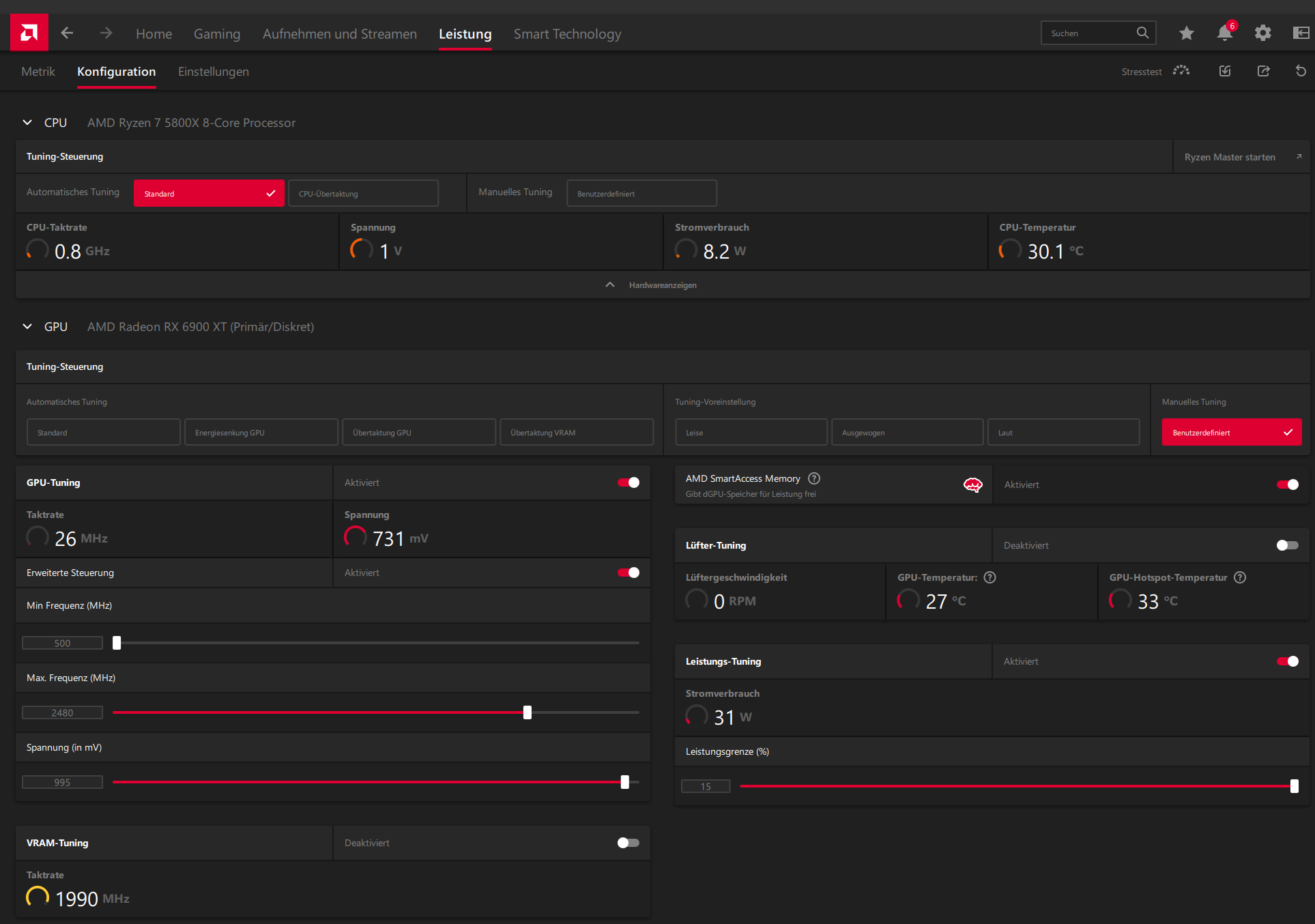

Habe den Prozessor mit -20 im CO laufen und nicht übertaktet, die Grafikkarte läuft auch mit einem Custom Preset und ist hart untervoltet:
Wie kommt der Verbrauch zustande?
Hier mal prüfen, ob dieser im Netzwerkstandby ist. 40W sind viel zu viel für einen normalen Standby.
Reaktionen: TomH22, cartridge_case, Kalsarikännit und 3 andere

Die Grafikkarte sollte nicht der Übteltäter sein, die zeigt doch laut Screenshot nur 31W an, was für 3x Monitor komplett OK ist. Wahrscheinlich saugen die Monitore so extrem, vielleicht HDR am Desktop?
Reaktionen: DannyA4

Das habe ich mir auch gedacht...TV in Standby 40W ???? Da kann doch was nicht in Ordnung sein

Selbst im NetzwerkStandby sind 40W doch viel zu hoch!? Hat der TE einen Oled? Ich lese immer mal wieder davon das bei einigen mit ihren Oleds ein hoher Standbyverbrauch zu bemerken ist wo das Problem sein könnte das der Algo nicht aufhört

Tja, das weiß ich natürlich auch, aber der KD65XH9505 von Sony sieht da eben sehr schlecht aus. :(
Gibt einige Berichte in Internetforen darüber.
