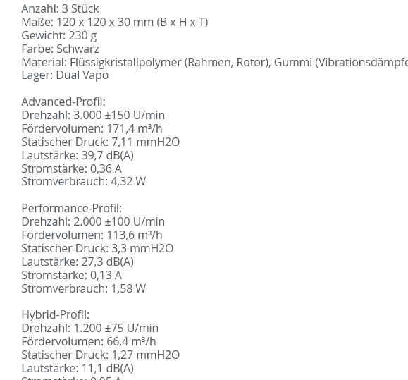

habe eben mal den PC herunter gefahren und ein einfaches strommessgerät von brennstuhl angesteckt. system ist vor kurzem mit win11 neu aufgesetzt worden. hardware wie signatur (5950X, B550, 32GB RAM, 3080, 5xlüfter, 2x PCIE SSDs, per ethernet angeschlossen, intel wlan&bluetooth im uefi deaktiviert, leds ebenso deaktiviert). ich messe im idle 69-74 watt, springt aber zwischendurch immer wieder auf etwas über 90 watt. im uefi habe ich oc mäßig nicht viel eingestellt, nur DOCP und pbo auf enabled gestellt, ohne mich dabei um irgendwelche der vielen unteroptionen zu kümmern. die ganzen "modernen" stromsparoptionen im uefi sind aktiviert.
auf etwas weniger hätte ich im idle eigentlich schon gehofft, im vergleich mit den anderen werten hier scheint das allerdings normal zu sein.
einen usb hub hatte ich noch verschwiegen, abschließen hat den verbrauch im idle aber nicht merklich gesenkt.
jetzt finde ich es etwas schade, dass ich den verbrauch der fünf lüfter (inklusiver der zwei vom noctua kühler eigentlich sieben) nicht einschätzen kann.
...oh, bei geizhals sind werte angegeben...
für den phanteks sind 4,32 watt angegeben. macht zusammen 21,6 watt. wenn das stimmt, was bei geizhalt angegeben ist, hat noctua mit den NF-A12 schon einen vorteil gegenüber den phanteks, den ich vor dem kauf nicht bedacht hatte. noctua angeblich nur 1,68 watt, macht mal zwei 3,36 watt. hätte ich statt der fünf phanteks komplett auf NF-A12 gesetzt, hätte ich für alle lüfter insgesamt statt 24,96 watt nur 11,76 watt.
da machen die lüfter schon einiges aus. wäre nett zu wissen, wie verlässlich diese angaben sind und ob die lüfter die angegebene leistung bei jeder oder nur bei voller drehzahl aufnehmen.

zu der angegebenen leistungsaufnahme von 4,32 watt der phanteks T30 lüfter fällt mir gerade noch was ein. das könnte der verbrauch für den "advanced mode" sein, das bedeutet bis zu 3000rpm (schalter umlegen). vermute daher der hohe verbrauchswert im vergleich zu den noctuas. ich nutze den standard "performance mode", da geht die drehzahl nur bis 2000rpm. dank der lüftersteuerung im uefi laufen sie im idle knapp unter 500rpm. nur bei cpu dauervolllast drehen sie hoch. die lange zeitverzögerung die man jeweils fürs hoch- und runterregeln einstellen kann ist super.

Schau dir mal die Technischen Daten zu den Lüftern genauer an. Ich glaube nicht, dass du die immer mit max. Geschwindigkeit laufen lässt.duklum schrieb:...oh, bei geizhals sind werte angegeben...
Denn schon bei nur noch 1200U/min ziehen sie nur noch 0,55 Watt. Wenn sie noch weiter runtergeregelt sind, ist dann die Leistungsaufnahme noch niedriger.
Hier mal ein Auszug von Mindfactory
