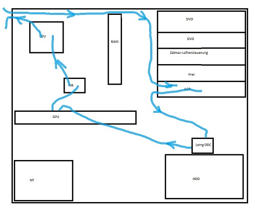

Da ich jetzt vor habe mein PC leise zu bekommen und auch die Temps mal in einen angenehmen Bereich zu bringen muss eine Wakü her.
Was soll gekühlt werden?
Q9650@3.6Ghz später noch höher(soll so lange wie möglich da bleiben^^ 775 FTW)
GTX285(soll nur ca.2-3Monate da bleiben danach bekommt sie mein bruder)
Maximus 2 Formula NB
Bisheriger Komponenten habe ich auf Aquatuning zusammen gestellt klick.
Der Radiator wird extern verbaut.
Eine Skizze zur verschlauchung habe ich auch gemacht. siehe Anhang
Meine Fragen sind jetzt was kann ich verbessern, wo sind Fehler?, reicht der 480er Radi für spätere GPUs wie 5870 oder GTX480?
Budget max.800€
MFG

Generell würde ich die CPU vor der GPU kühlen, da es die CPU lieber kühler hat als die GPU.
Und ein 480er Radi reicht locker.
Der Radi reicht.
Und wenn Du lange was von der Wakü haben willst, lass den Wasserzusatz weg. Das geht gar nicht, schon garnicht mit Inno Protect Mischung.
Ach ja... und der Kreislauf sollte idealerweise so aussehen. Pumpe, CPU, GPU, NB, Radi, AGB, Pumpe-->
Das ist mir ja völlig neu. Meines Wissens profitieren Grafikkarten viel stärker von niedrigeren Temperaturen als CPUs (weniger Stromverbrauch, höheres OC-Potenzial). So einen Q9650 kriegt man ja selbst mit guter Luftkühlung und starkem OC noch ausreichend gut gekühlt, von daher würde ich ihn definitiv hinter die Grafikkarte "schalten".
Sieht richtig gut aus die Zusammenstellung, würde jedoch anstatt des Innovatec Protects dest Wasser mit BASF G48 nehmen. Verbaut dein Bro auch eine WaKü? Wenn nicht, ist der Kühlkörper für die GTX ziemlich herausgeworfenes Geld..

Der Radi reicht.
Okay gut zu wissen deswegen frage ich ja(obwohl diese Mischug bei fast jedem FAQ drin war:freak:) was gibt es für Empfehlungen?
Ah einfach dest.Wasser mit G48 gut.

Faranor schrieb:
Generell würde ich die CPU vor der GPU kühlen, da es die CPU lieber kühler hat als die GPU...
Generell würde ich sagen, du haste keine Ahnung von Wasserkühlung. Das Wasser ist nach der Grafikkarte vielleicht 1° wärmer. Und das auch nur unter Volllast.

Zum Kreislauf kann man den so machen? hab mal irgendow gelesen das die reihenfolge von CPU,MB,GPU egal sei(Temp ändert sich net) hauptsache Radi->AGB->Pumpe->dann halt der rest...
lieber 2° mehr bei der Graka als bei der CPU würde ich da sagen aber lass uns Haare spalten ;)
Das Problem ist ja nur das ich die verschlauchung wieder neu planen muss dann geht es ja wieder alles kreuz und quer durchs Gehäuse:D
ein 480er Radi reicht für eine GTX480 und CPU mit Northbridge locker!!! (aber nicht für 2xGTX480 und CPU + NB). Ist aber abhängig davon wie hoch du takten willst. CPU sowie Graka. Die Pumpe spielt da auch eine große Rolle.
Hast dir auch einen netten Warenkorb zusammen gesucht. :D
Sind qualitativ auch gute Sachen. Außer die Inno-Produkte die sind mittelmäßig. Für den CPU würde ich aber den Watercool Heatkiller nehmen. Aber das hängt von den oben genannten Faktoren ab. max. Takt usw.
ATI Grakas sind hier unwichtig da die HD5870 ehe langsamer ist als GTX480 und weniger Wärme produziert. Da würden auch 2xHD5870 + CPU + NB gehen.
Durchfluss sollte sein: Tja, da wurde ja bereits alles gesagt :cool_alt:
Dito.
@DriveByFM
Nehm vom Inno das Konzentrat,da hast Du wesentlich mehr von.Reihenfolge spielt absolut keine Rolle,inbesondere zwischen CPU und GPU.Nur der AGB sollte vor der Pumpe sein.
Und bleib beim EK-HF.Für den AGB,würde ich noch die Magnethalterung nehmen.
So reicht es völlig:
http://www.aquatuning.de/shopping_cart.php/bkey/1eb7d05a09c2b1b2a7e83ec2e6c57a99
  • günstigerer, nahezu gleich guter CPU Kühler (ist nur ~2° schlechter)
  • knickfesterer Schlauch
  • günstigere, völlig ausreichende Pumpe
  • günstigerer, gleichwertiger, mit einem Lüfter weniger auskommender Radiator
  • Dye *versautmirWindesEiledieganzeWakü* Schrott Grütze raus
  • überteuerte Fertigmische raus (G48 und dest. Wasser reicht)
Die Zusammenstellung wird ca. die selbe Kühlleistung entfalten, aber eben viel weniger kosten und dabei noch leiser sein.
Allgemein sollte ein paar meiner Vorredner lieber die Finger von der Tastatur lassen, wenn es um Wakü Beratung geht.. Mutmaßungen verunsichern jemanden, der keine Ahnung hat nur.
zustimm!
Denke aber das 16/10 Anschlüsse nicht auf den LC passen, bin mir aber nicht 100% sicher. 13/10 reichen vollkomm aus und passen auf jeden Fall. Ausserdem lassen die sich besser verlegen.
Alternativ den watercool Heatkiller LT nehmen. Ist BAugleich mit dem Heatkiler 3.0 bis auf den Deckel(POM statt Kupfer aber Düsenplatte und Kühlleistung identisch).
Keine Fertigmischung sondern Glysantin/Destill. Wasser nehmen.
