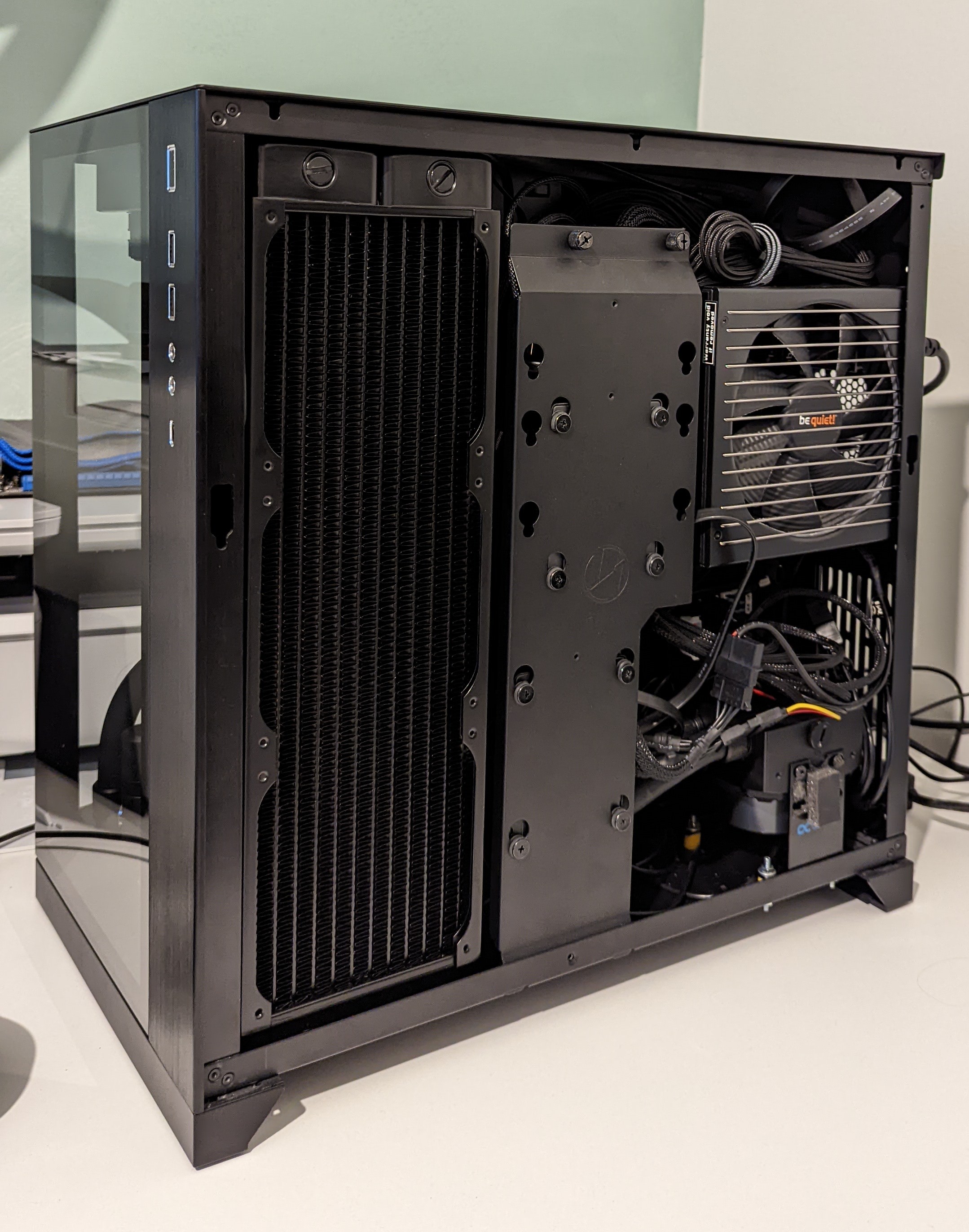

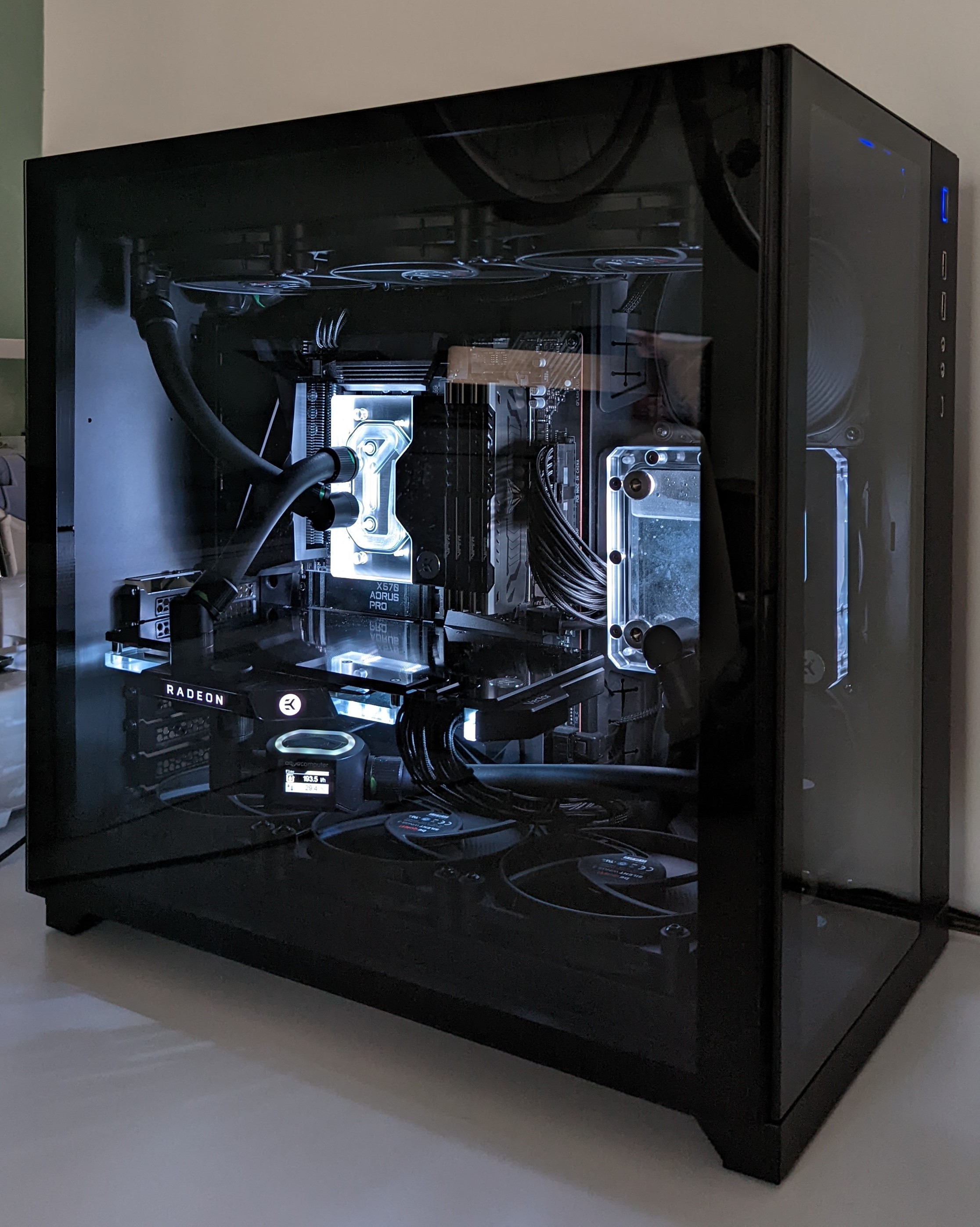

Ich hab das so geklärt. 3x 360mm + Pumpe hinten unten. Schlauch ist 16/10 EK-ZMT.
Reaktionen: Drewkev
