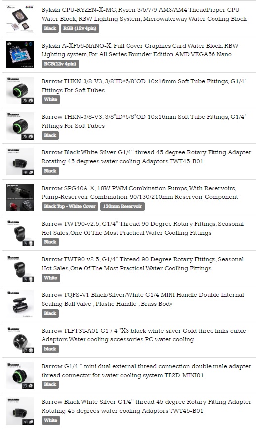

Jetzt hab ich mal meine bestellten Sachen und was ich noch bestellen muss rausgesucht. Ich hab irgendwie das Gefühl es fehlt was:
bereits bestellt:
und 5 Arctic P12 (der 6. wird noch bestellt)
was ich noch bestellen muss.
https://www.aquatuning.de/AtsdCartSave/load/key/4477e5f698674e4071555beb89892ffd
sowie 3m Mayhems Ultra Clear Schlauch bei Amazon für 10€ (kann den Link gerade nicht kopieren)
Fällt euch was auf was noch fehlen könnte
@chris2303
Ich würde direkt 2-4 Stopfen nehmen. Sind ja auch nur Cent-Artikel, und man will schonmal beide Enden von einem Schlauch oder Kühler/Radiator dicht machen.
Deinem Screenshot kann ich nicht entnehmen, wie viele Fittings du bestellt hast. Du hast beachtet, das beim 45° Winkel Adapter noch zusätzlich Fittings benötigt werden?
Ansonsten ist mir grade nichts aufgefallen.
OK, dann noch paar Stopfen dazu. Welche Verschlussstopfen kann man da empfehlen? Die ALC sollen ja nicht so prickelnd sein.
Fittinge hab ich insgesamt 12 und Winkel vier 45° und vier 90°. Hab das mit den Fittingen bedacht, daher 12 Stück.
Dann bestell ich mal bei Auquatuning, bevor die Radiatoren wieder weg sind :-) Leider haben die die Arctic P12 nicht im Sortiment.
Ich habe die Normstopfen von Aquatuning die du im verlinkten Warenkorb hast und bei denen keine Beschwerde. Im Schlauch sowie im Fitting stecken die sicher und rutschen nicht raus.
Man könnte sicherlich bei einem Fachhändler für Chemielaborzubehör bessere finden, aber ich sehe dazu keinen Bedarf.
Okay, das die 90° auch Winkel sind konnte ich auf dem Screenshot nichtmals erkennen, die musste ich grad mal googeln.
Für den Basis-Loop komme ich auf 10 Fittings: 2x Radi, 2x Kühler, 1x Pumpe/Res Kombo
12 Fittings wäre da dann auf der sicheren Seite.
Wo und wie wolltest du den Kugelhahn und den 3-Spalter (TLFT...irgendwas) einbauen? Das braucht möglicherweise ein paar extra Fittings. Oder mehrere Doppelnippel - dann würde ich bei Aquacomputer noch mindestens einen drehbaren mitbestellen.
Für den Kugelhahn und den Splitter habe ich so einen Doppelnippel bestellt. Aber stimmt, da fehlen mir dann 2 Fittinge...
