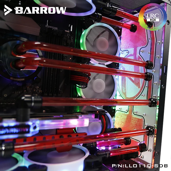

Ach jetzt verstehe ich, worauf du hinaus möchtest.
Ich hab aber die Befürchtung, dass die Distro unten keinen 360er zulässt.
https://ae01.alicdn.com/kf/HTB1pvUlKamWBuNjy1Xaq6xCbXXad.jpg
Bei den meisten Distros sind die untersten Anschlüsse einfach zu niedrig als das ein 360er passen würde, leider...außer ich habe eine übersehen.
http://www.barrowint.com/product/qtlt/tt/927.html
Das sieht auf den Bildern unten noch viel schlimmer aus. Oben und unten 240 und an der Seite nur Lüfter...
