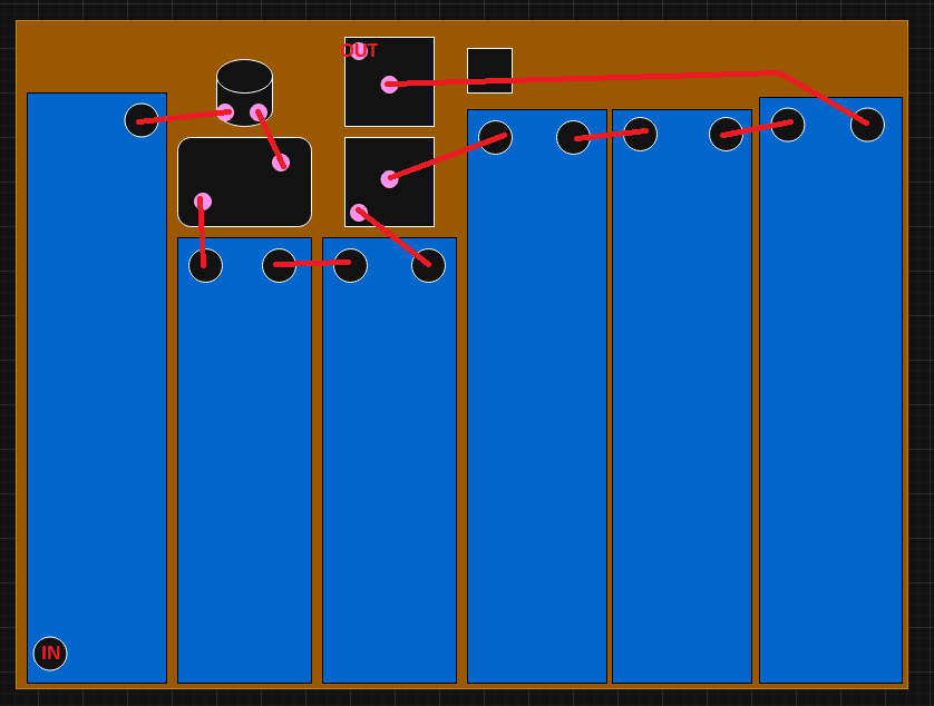

Ich gehe aktuell quasi oben rein und "U-förmig" etwas weiter daneben wieder raus:
Die zwei schwarzen Quadrate sind die D5, darüber das Dual Top mit den DDCs und darüber der AGB. Dann halt nach oben zur Slotdurchführung von IceMan, vorher noch die Koolance QD3. Im Gehäuse wie gehabt der parallele Durchfluss, zwischen CPU und Grafikkarte sitzt dann noch der HFN.
Der Aufbau grenzt halt an maximal ungünstig (oder kommt mir das nur durch die grafische Darstellung so vor?). Du arbeitest in der ersten Hälfte primär nach unten und in der zweiten Hälfte sind die Anschlussterminals der Radis auch unten.
Wenn du da irgendwo Luft drin hast, dann wird die nach oben streben und das bei jedem einzelnen Stück Weg, wo es nach unten geht. Da kommt dann schon was zusammen. Sobald das entlüftet ist, ist das kein Problem mehr, aber wenn noch Luft drin ist, dann ist es denkbar ungünstig.
Ich glaube, ein, zwei Bilder hätten da mehr geholfen.
Nein, du siehst das schon richtig und das ist auch das, was ich gestern meinte.

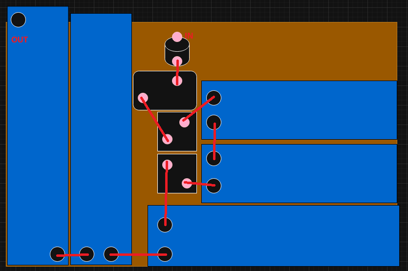

Gestern spontan nochmal einen 480er für schlappe 20 Euro ergattert, war ein Nobrainer. Die Platte misst 80x60, bei mittlerweile sechs Radiatoren habe ich also eh nicht viele Optionen. Kurz skizziert, nicht allzu viele Gedanken (erstmal) gemacht:
Im Nachhinein war der X-Flow vielleicht doch ein Fehler, sei's drum. Vom PC runter in den X-Flow, danach gleich in den AGB und dann bestmöglich nur noch nach oben bzw. auf der Höhe bleibend (bis in den CPU-Kühler) scheint für mich die beste Option unter diesen Umständen zu sein.
Du hängst aber immer noch an den Vertikal angebrachten Radiatoren. Oder stellst du di platte im Horrizontalen?
Wie wäre es, den Agb nach oben zu setzen, dann runter in die Pumpen, von da in den X-Flow und dann oben durch die Anschlussterminals.
Hat bei mir so ähnlich mal mit 8 560ern, 3 Supernovas und 2 Moras geklappt. Hat zwar auch eine Weile gedauert zu entlüften, aber ging.
Agb ganz nach oben, Pumpen ganz nach unten. Das wäre das Optimum.

  • Stromversorgung für mehrere Pumpen ist über eine gewisse Strecke bisschen aufwändiger
  • Man hat einen langen Schlauch vom Agb zur ersten Pumpe, was eventuell bisschen zicken kann. Da hilft aber handpumpen (den Schlauch mit einer oder beiden Händen rhythmisch zusammendrücken)
Vorteile:
  • Pumpen und Agb sind an der für ihre jeweilige Funktion idealen Position -> daher Optimum
  • Die Pumpen lassen sich leicht von unten entkoppeln, so werden Shoggy-Sandwich und Entkopplungsplatte einsetzbar
