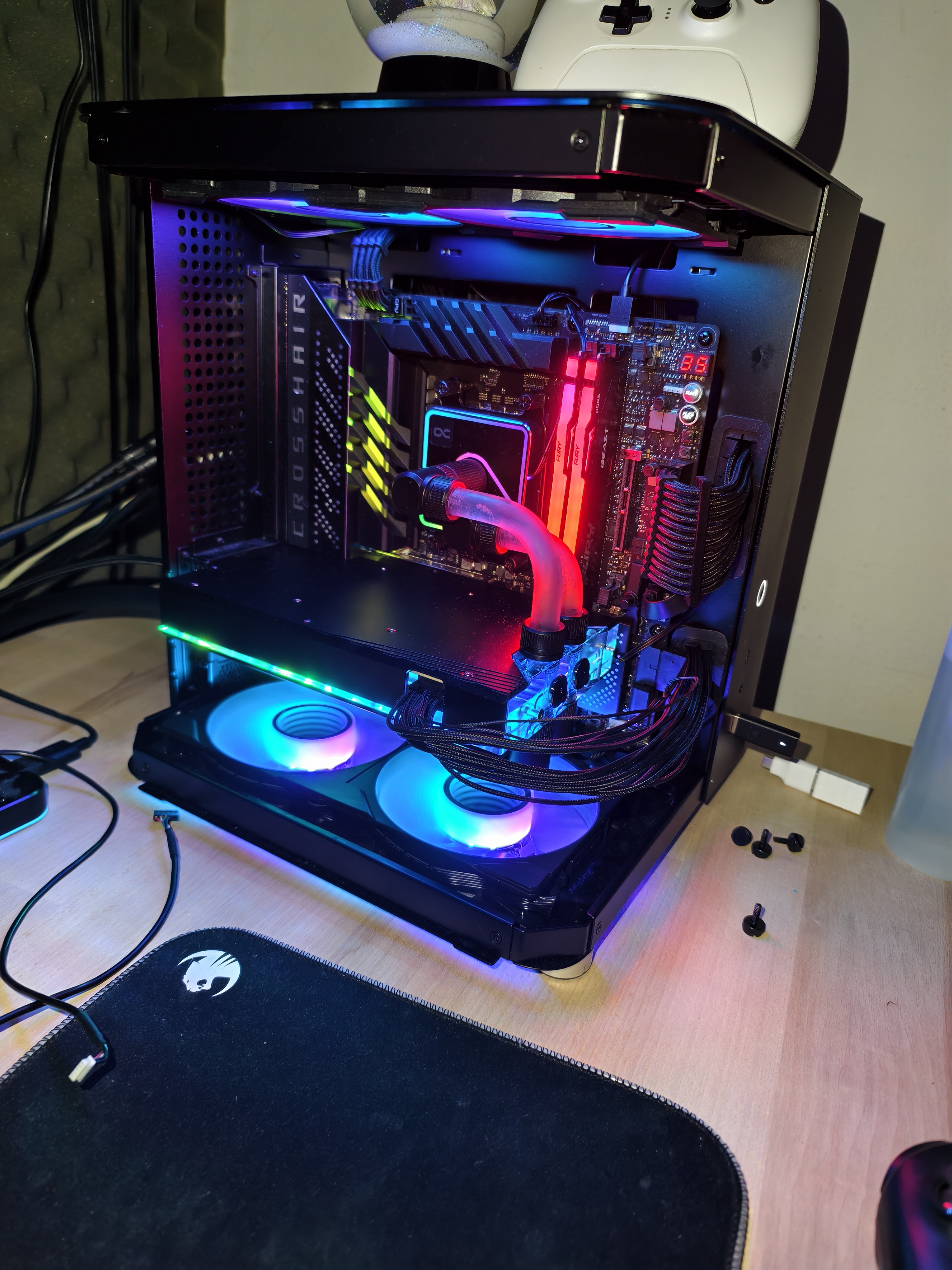

Also ich finde es sieht witzig aus :D
Aber so kann es natürlich nicht bleiben .. deshalb:
Nur leider passen jetzt meine beiden 180° 12VHPWR Adapter nicht mehr, hoffentlich ist das beim WireView Pro anders.

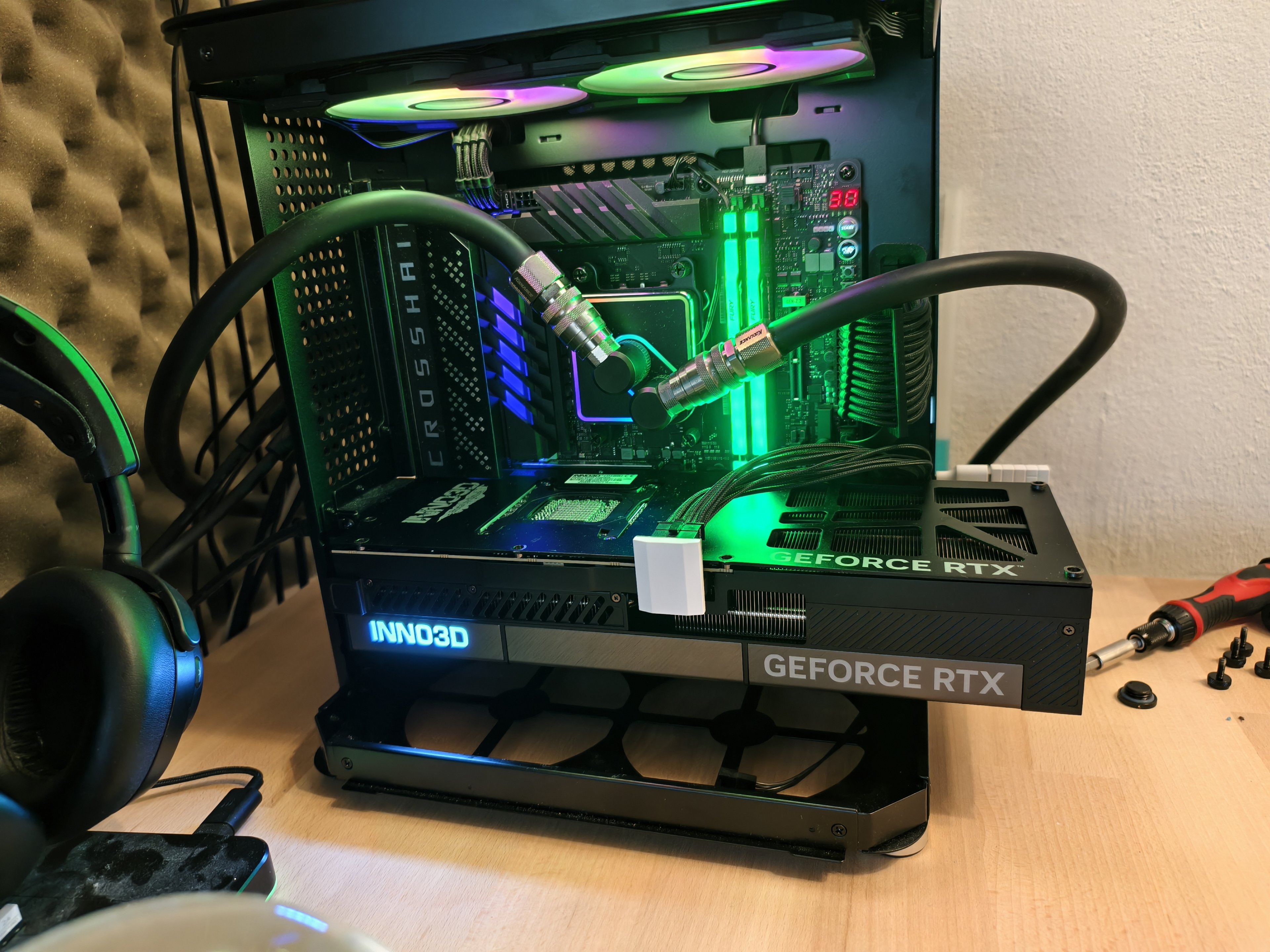

:o:confused_alt: Sieht so aus als währe da ein geschlossener loop zwischen CPU und GPU?? Welchen cyclus macht denn das wasser bei dir??
Nun, sobald das Wasser in die Grafikkarte fließt kann es gleichzeitig zusätzlich in die CPU fließen. Es hat praktisch zwei Wege die es nehmen kann, das mache ich indem ich einen zusätzlichen Inlet und Outlet der Grafikkarte nutze.
Ich habe quasi einfach nur den Inlet der Grafikkarte mit dem Inlet der CPU verbunden, genauso den Outlet. Den zweiten Outlet der Grafikkarte nutze ich dann wie gewohnt um das Wasser weiterzuschicken.
Also hast du quasi die inlets miteinander verbunden. Beeinträchtig das nicht den Durchfluss? Denn das wasser kommt zum Inlet der GPU unt verteilt sich dann in zwei. einmal zur GPU und einmal weiter zur CPU. Hast du da nicht weniger durchfluss in der GPU? Oder wie hoch hälsst du den Fluss?
Mit solch einem Loop geht es um die Optik. Das Wasser sucht sich natürlich den Weg mit dem geringen Widerstand. Aber soweit die Temperatur in Ordnung sind, spricht auch nichts dagegen.

Ich hatte die Schläuche unter der GPU nicht wahrgenommen.
Ziel erreicht :D
