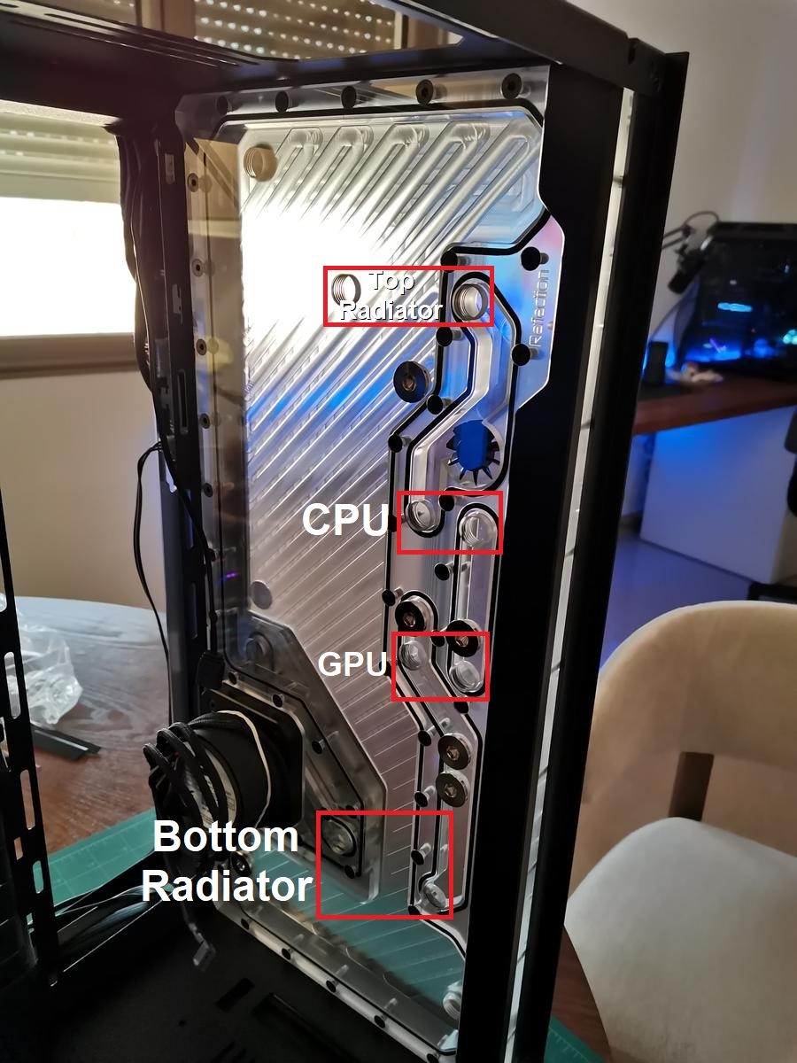

Ich hab übrigens für 30 Euro eine andere Distro von EK direkt mit D5 gesehen, diese hat mehr Anschlüsse und sind definitiv besser platziert. Werde gleich mal skizzieren.

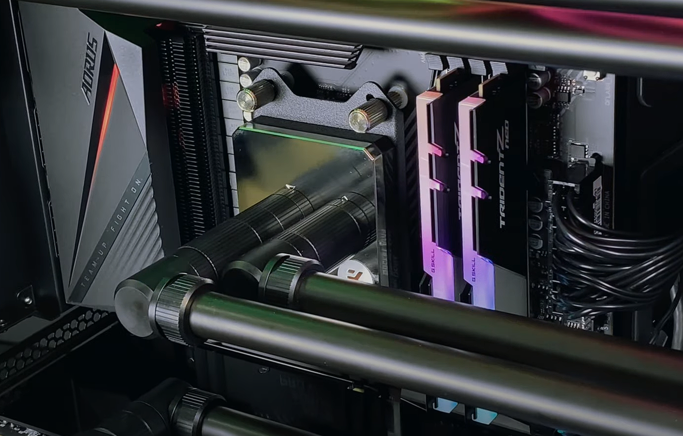

Hm, kann ich ja mit dem HardTube machen.
Das Problem ist nämlich, dass beim Velocity² die Anschlüsse übereinander sind, bei der Distro aber nebeneinander. Andersrum könnte man ja die fehlende Höhe mit einem Winkel ausgleichen, aber so wird es etwas schwieriger.
Einfachste Lösung wäre zwar ein Kühlblock mit Anschlüssen die ebenfalls nebeneinander sind (der "alte" Velocity scheint so zu sein), aber der sieht nicht so nice aus wie der Velocity².
Glaube die Intel Blöcke kannste drehen.Drewkev schrieb:Hm, kann ich ja mit dem HardTube machen.
Einfachste Lösung wäre zwar ein Kühlblock mit Anschlüssen die ebenfalls nebeneinander sind (der "alte" Velocity scheint so zu sein), aber die sehen halt alle nicht so nice aus.

Sicher? Der Velocity² ist ja ned viereckig wenn ich mich nicht täusche.Bananaz93 schrieb:Glaube die Intel Blöcke kannste drehen.

Also an so einer Lappalie wird es wohl nicht scheitern, bei einer Wakü braucht es Flexibilität.
Wie hast du denn die Verrohrung geplant, hast du schon eine Skizze, würde mich interessieren?
BTW "Viereckig" ist keine exakte Definition da darunter alles mit 4 Ecken fällt, auch eine Raute oder Trapez zB. Was du meinen wirst ist quadratisch und das ist der Velocity² auch (94,5x94,5 mm).
In der Regel sollte man ihn auch drehen können, bei meinem Eisblock XPX wäre es zB. kein Problem.

Ja sorry, natürlich quadratisch.PCTüftler schrieb:BTW "Viereckig" ist keine exakte Definition da darunter alles mit 4 Ecken fällt, auch eine Raute oder Trapez zB. Was du meinen wirst ist quadratisch und das ist der Velocity² auch (94,5x94,5 mm).
Hab bisher keinen Weg gefunden das optisch schick zu lösen, wenn es umgekehrt wäre könnte ich die fehlende Höhe beim Block ja relativ leicht mit einem Winkel ausgleichen.PCTüftler schrieb:Also an so einer Lappalie wird es wohl nicht scheitern, bei einer Wakü braucht es Flexibilität.![]()
Bin gerade mobil unterwegs, aber ich versuche es bei der Distro Plate einzuzeichnen. So viele Optionen gibt es ja gar nichtPCTüftler schrieb:Wie hast du denn die Verrohrung geplant, hast du schon eine Skizze, würde mich interessieren?
Das wäre perfekt.PCTüftler schrieb:In der Regel sollte man ihn auch drehen können, bei meinem Eisblock XPX wäre es zB. kein Problem.

Hmm ... also bei 3 Radiatoren, 2 Kühlblöcken, Distroplate und separater Pumpe gibt es mMn doch die eine oder andere Option.Drewkev schrieb:So viele Optionen gibt es ja gar nicht![]()
Was ich dir noch mit auf den Weg geben kann ist, das es bei einer Wakü im Endeffekt selten genau so aussieht wie man es eigentlich mal geplant hatte.
Bei meinem Umbau vor 2 Monaten bin ich auch erst auf Vieles während des Bauens gekommen, da man selten wirklich alle Optionen ohne davor zu sitzen sieht.
Hab den Kreislauf sicher 5 mal umgebaut weil mir immer wieder etwas eingefallen ist. Deswegen bestelle ich auch immer mehr Fittings als ich eigentlich brauchen würde um flexibel zu sein, nach dem Motto "Lieber haben als brauchen statt brauchen und nicht haben".

Ja natürlich, ich möchte aber möglichst immer von Komponente zu Distro zur nächsten Komponente, wenn du verstehst. Dass ich dafür vier Anschlüsse pro Komponente brauche mag im ersten Moment logisch klingen, ist mir aber nicht bewusst gewesen, das kostet ja ein Haufen Kohle bei der StückzahlPCTüftler schrieb:Hmm ... also bei 3 Radiatoren, 2 Kühlblöcken, Distroplate und separater Pumpe gibt es mMn doch die eine oder andere Option.![]()
Deshalb werden zu Hause, sobald die Teile da sind, dann alle Optionen durchgegangen, bevor verschlaucht wirdPCTüftler schrieb:Was ich dir noch mit auf den Weg geben kann ist, das es bei einer Wakü im Endeffekt selten genau so aussieht wie man es eigentlich mal geplant hatte.
Ich hab aber eh noch ein zwei Fragen die ich klären muss, bevor ich skizzieren kann.

So, das ist momentan der ungefähre Plan:
Den seitlichen Radiator würde ich mit dem oberen "verbinden", entweder Distro -> oberer Radiator -> seitlicher Radiator -> Distro oder halt zuerst den seitlichen und dann den oberen. Je nach dem wie das praktisch besser machbar ist.
