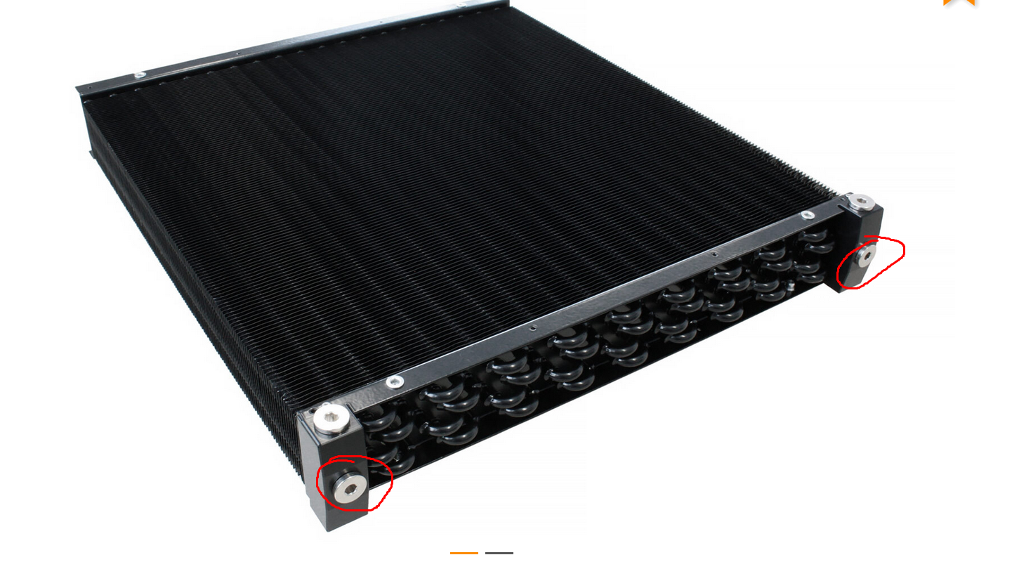

Hallo werte Gemeinde.
Heute war es soweit, das Cillit Bang ist angekommen und ich habe mich gleich an den gebraucht gekauften Mora gemacht
um ihn zu reinigen. Mischung 1:3 vom Grünen fertig gemacht und schon ging es los.......nur dass da nichts ging.
Ich habe ihn hochkant gestellt und diese beiden Öffnungen genutzt.
Es ging nur sehr wenig hinein und ist dann immer oben übergeflossen. Theoretisch müsste die Mischung doch aber die Luft verdrängen und weiter fließen bis es am anderen Ende herauskommt. Mit dem Duschschlauch und Druck war es kein Problem. Geht es beim Mora nur mit Druck?
Vielen dank schonmal für die hoffentlich vielen guten Tipps:-)

ich kann jetzt nur aufgrund des Bildes des MoRa Vermutungen anstellen...
definieren wir mal die Kante mit den beiden von dir markierten Öffnungen als oben, betrachten dann die ganzen Umleitungen an der Oberkante in dem Bereich zwischen den Öffnungen, dann muss die Flüssigkeit mehrfach runter und wieder hoch fließen, was durch einfaches Reinschütten einfach nicht funktionieren kann.
Wenn du das ohne Druck(Duschschlauch) machen möchtest, dann solltest du das ganze um 90° (auf die schmale Seite hin) drehen und dann über den oberen Einfüllstutzen befüllen, dabei möglicherweise immer wieder leicht hin und her wiegen, um den Durchfluss zu begünstigen. Idealerweise aber über einen 15 bis 25cm "Zwischenschlauch", zu der Öffnung an der oberen Kante, der höher gehalten wird mithilfe eines Trichters befüllen. Dann sollte es auch "ohne zusätzlichen Druck" (abseits des durch die zusätzlichen 15 bis 25cm durch die Befüllung über einen extra Schlauch und Trichter) gehen.

Eventuell mal versuchen hochkant hinzustellen und erstmal komplett mit Wasser füllen.
Dann unten öffnen und gleichzeitig oben rein kippen.
Dann sollte das rausfließende Wasser einen Strom erzeugen und das Zeug oben etwas rein ziehen.
Aber richtig gut und einfach lässt sich ein MORA schwer komplett füllen ohne Druck weil die Bahnen sehr lang sind.

Ich würde eine Verschraubung ranmachen. 1,5m Schlauch und oben einen Trichter.
Dann hast Du durch die Fallhöhe einen ganz anderen Druck beim einfüllen.

Stell ihn hochkant und füll am besten mit Schlauch und Trichter oben ein. Wenn der MoRa unten geöffnet ist, läuft es ohne großen Widerstand schnell durch - wenn nicht, stimmt was nicht. Dann ggf. mal durchpusten ob dort ein Widerstand ist.
Ich habe den MoRa anfangs auch immer mit beiden Cillit Bangs sauber gemacht, allerdings kam nie eine farbige Suppe raus, trotz farbiger Kühlflüssigkeit vorher...
Was ich dir da eher empfehle ist ein 1/2" auf 1/4" Anschluss, mit dem du einen Duschschlauch anschließen kannst und mal 1-2 Minuten heißes Wasser mit Druck von beiden Seiten durchjagen kannst.
Am Ende am besten nochmal mit dest. Wasse durchspülen, damit die Mineralien/Kalk verschwinden...

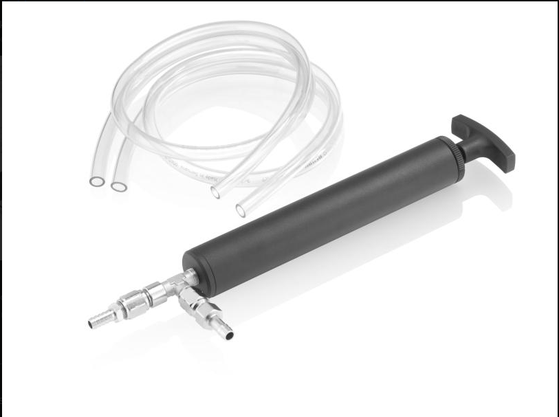

Ich habe den Mora vorher in der Dusche mit ordentlich Druck und heißem Wasser ausgewaschen, aber trotzdem konnte man noch innen rote Farbe erkennen. Keine Ahnung was der Vorbesitzer damit gemacht hat. Wahrscheinlich irgendein billig Zeug. Ich habe mir jetzt so eine Pumpe bestellt. Die macht sich sicher auch gut zum Wakü befüllen. Ist eigentlich für Benzin, Öl usw. gedacht. Zum Thema Einwirkzeit habe ich ein nettes Video gefunden, was zumindest teilweise belegt, dass Kupfer kaum Notiz vom agressiveren Cillit Bang Orange nimmt. Dort wurde ein dünnes Kupfergeflecht über 4 Stunden darin eingeweicht ohne offensichtliche Schäden.
