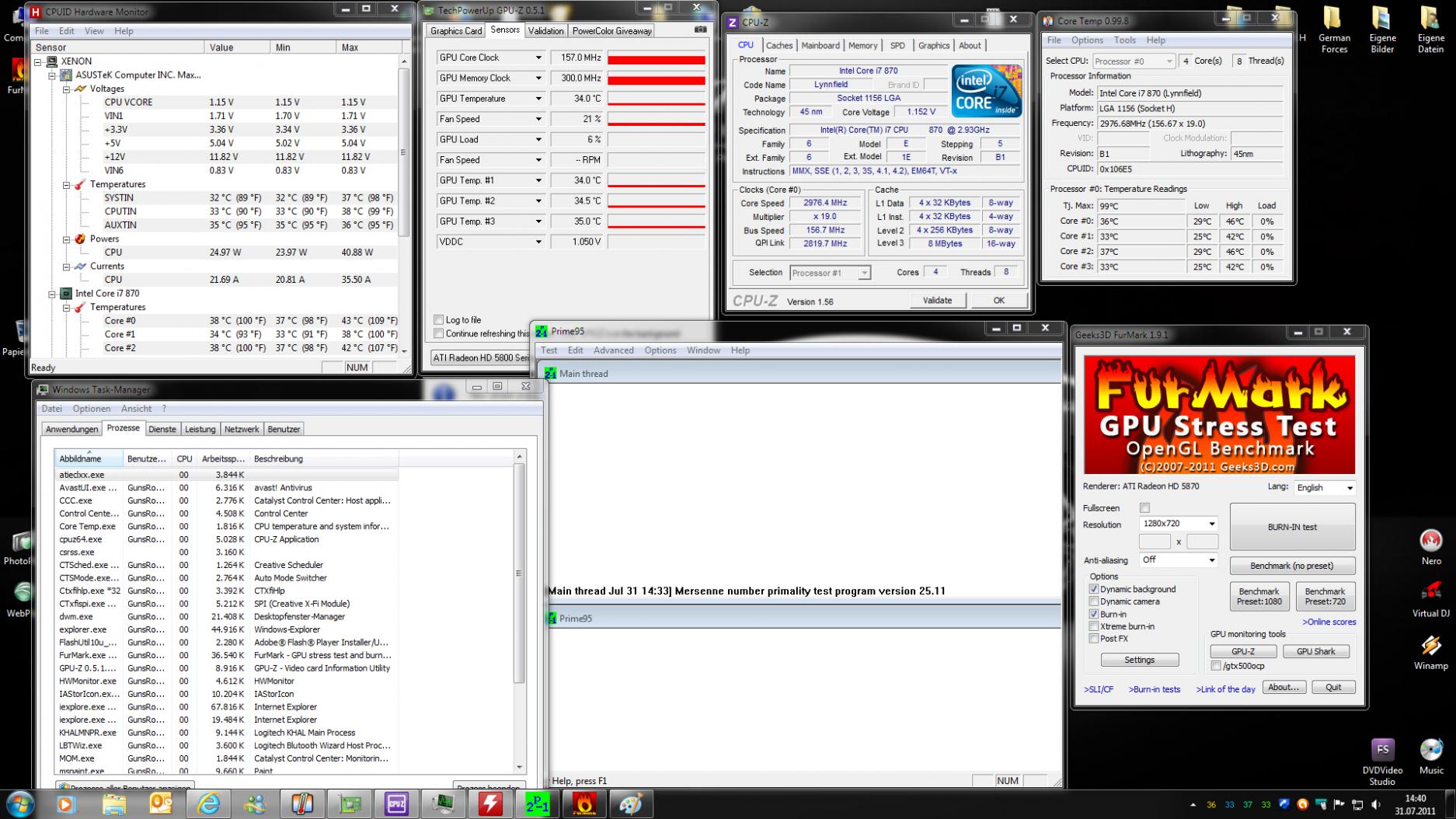

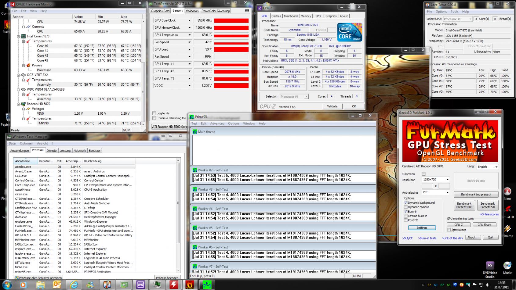

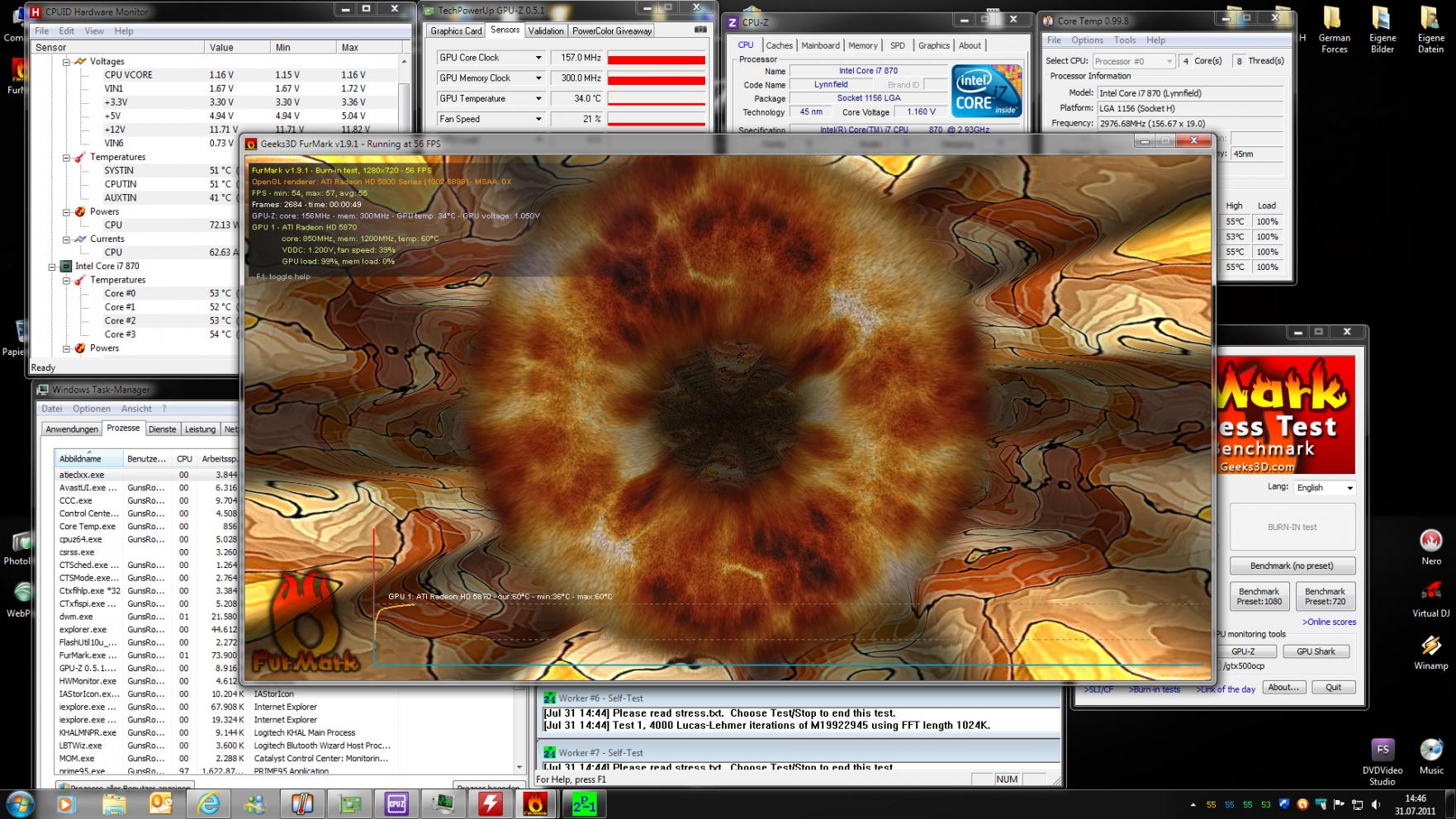

ich hab nun CPUID, GPU-Z, CPU-Z CoreTemp, Prime und Furmark laufen lassen ^^
Wobei eine 100% Auslastung der CPU und der Grafik voll realitätsfern ist.
Da ich im obigen Beitrag nur Prime alleine laufen ließ und dann erst FurMark,
nun die Ergebnisse wenn beides zusammen läuft.
Nach zweimal Prime mit FurMark:
Raumtemperatur:22 C°
CPU in Idel: Core 1= 36 Core 1= 33 Core 1= 36 Core 1= 32/ Durschnitt 35 C°
CPU in Last: Core 1= 69 Core 1= 69 Core 1= 68 Core 1= 68 / Durschnitt 68 C° im Prime
GPU: im Idel: 33 C° und unter Last: 72 C°
Wasser Temp beträgt 29,2 C° im Idel und unter last 44 C °
Nach diesen Ergebnissen wäre wohl ein größerer Radi wohl von Vorteil, denke ich mal.

Und PS: Hier versucht niemand zu Faken ^^ Wenn es noch nicht bemerkt hast ist das ein Forum um sein Wissen, Erfahrungen und Ratschläge untereinander zu tauschen und nicht andere zu beschimpfen.
Da haben wir es doch...
Jetzt auf einmal sind es diese Werte
Zu Beginn sahen die Werte noch so aus
CPU in Last: Core 1= 58 Core 1= 56 Core 1= 57 Core 1= 56 / Durschnitt 57 C° im Prime
GPU: im Idel: 33 C° und unter Last: 55 C°
Irgendwo hast du also Quatsch erzählt :D
Die neuen Ergebnisse entsprechen eher der Realität...
Sag mal, kannst du nicht lesen, was stand denn im obigen Beitrag?!
Da schieb ich doch, dass ich nur Prime laufen ließ und nicht Prime und FurMark zusammen ^^ man man
Erst lesen, dann schreiben...
Gibt es sonst noch etwas konstruktives zu dem zusätzlichen Radi zu sagen?
Ich würde sagen ersteinmal lernen wie man Hardware komplett auslastet, dann erst posten ;)
