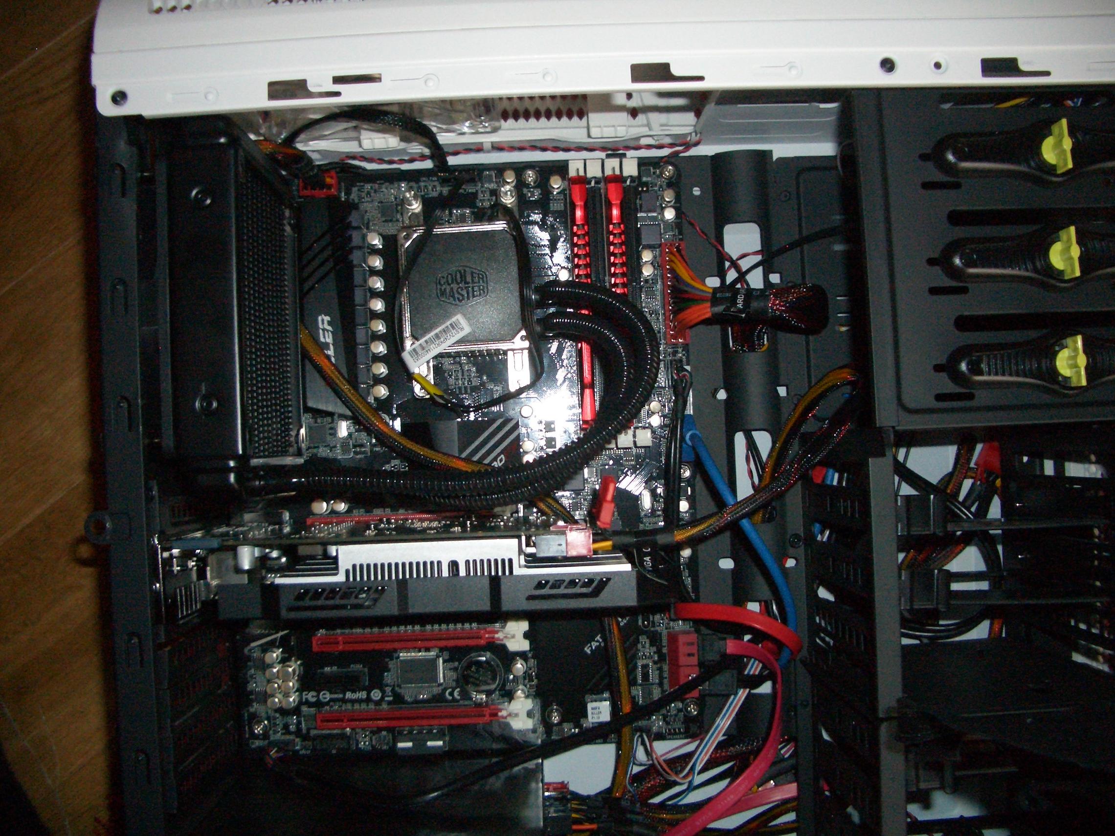

Halli Hallo,
ich habe mich hier mal angemeldet um einige Antworten zu bekommen.
Seit ein paar Tagen ist nun mein neuer PC fertig zusammengebaut.
Daten:
CPU: AMD FX8350
Mainboard: Asrock Fatal1ty 990x Killer
Arbeitsspeicher: HyperX Savage HX316C9SRK2/8
Grafikkarte: Asus AMD R7 x260
Kühlung: Cooler Master WAK Seidon 120v
Netzteil: Sharkoon WPM700 Bronze+
Gehäuse: IN WIN GT1
Nun ist es so, dass ich nun letztens bei der BIOS mal alles checken wollte (Es ist noch keine Festplatte drin, mit einem installierten Betriebssystem). Nun habe ich folgendes Problem:
Wenn ich den PC anschalte, ist ersteinmal alles entspannt. Doch wenn der PC länger läuft (2/3 min.), fängt die Kühlpumpe (Wasserkühlung) an zu piepen und es dauert nicht lange, dann geht der PC auch schon aus. Wenn ich den PC dann wieder starte, piept es von vornerein und es dauert auch nicht allzulange und der PC stürzt wieder ab, ich komme dann nichteinmal mehr in die BIOS. Ich muss dann erst wieder länger warten... Ich habe die Befürchtung, dass ich zu wenig Leistung vom Netzteil her habe oder einfach die Kühlung nicht heile geliefert wurde.
Ich freue mich auf hilfreiche und schnelle Antworten
MFG
MrBean712 aka Simon
PS: Ich habe mal probiert die Festplatte (installiert: Win 7) von meinem "alten" Rechner zu booten. Nach dem aber der "Windows wird gestartet" Screen vorrüber ist, bekomme ich nen Bluescreen... Gibt es dafür auch eine Erklärung?

piepen?
ich gehe mal davon aus das die CPU zu heiß wird.
Stimmt der Anpressdruck bzw. sitzt die CPU richtig im Sockel?
NT müsste ausreichen. Alle PIN's eingesteckt?
Das die alte Platte nciht sauber läuft ist klar, da dürften ja NUR Treiber vom altem System installiert sein? Die passen ja vorne und hinten nicht. Neues System = am ebsten frisch neuinstallieren.
Was ist es denn für eine Pumpe? Das Piepen dürfte ja im Handbuch beschrieben sein.
Meine Vermutung (ist eher Glaskugel) Das mit der Wakü vlt etwas nicht stimmt, deshalb nicht richtig gekühlt wird und nach ein paar min das System sich auf Grund der Temps abschaltet? (NUR! eine sehr sehr weit entfernte Idee)
Sicher das die Pumpe piept? Wenn ja im Handbuch nachschauen was das bedeutet.
Dein beschriebenes Verhalten deutet eher auf einen zu heiße CPU hin, ist der Kühler richtig montiert? Ggf. nochmal entfernen, reinigen, neue WLP drauf und wieder befestigen.
P.S. Die Zusammenstellung ist eher suboptimal.
MfG
Wie piept es denn?
Also z. B. kurz, lang, kurz
Vermutlich sitzt der Kühler auf der CPU nicht gut. Welche Temperaturen erreicht die CPU?
das ganze klingt sehr stark nach Hitzeproblem.
Bitte überprüfe ob der Kühler wirklich fest auf der CPU sitzt. Falls er sich ohne Kraft bewegen lässt oder gar wackelt, kann es sein, dass du Unterlegscheiben brauchst bei den Befestigungsschrauben, hatte bei diesen Multi Socket Lösungen schon hin und wieder festgestellt, dass für AM3 Sockel die Gewinde nicht weit genug geschnitten sind.
Wärmeleitpaste ist drinne (Mehr als ein Reiskorn) Und der Kühlbock (da ist die Pumpe mit drin) ist auch fest und wird auch warm. Genauso wie die Leitungen zum Kühler. Das BIOS ist noch auf standardwerten!
Klingt so, als ob der Kühler nicht richtig sitzt.
Davon ab ist das, falls es ein Spiele-PC sein soll, leider ein ziemlicher Fehlkauf.
Klingt tatsächlich nach einem Kühlproblem. Überprüfe nochmal, ob du alles korrekt eingebaut hast, bzw. was meine Vorredner schon geschrieben haben. Piept der PC oder kommt das von der Pumpe?

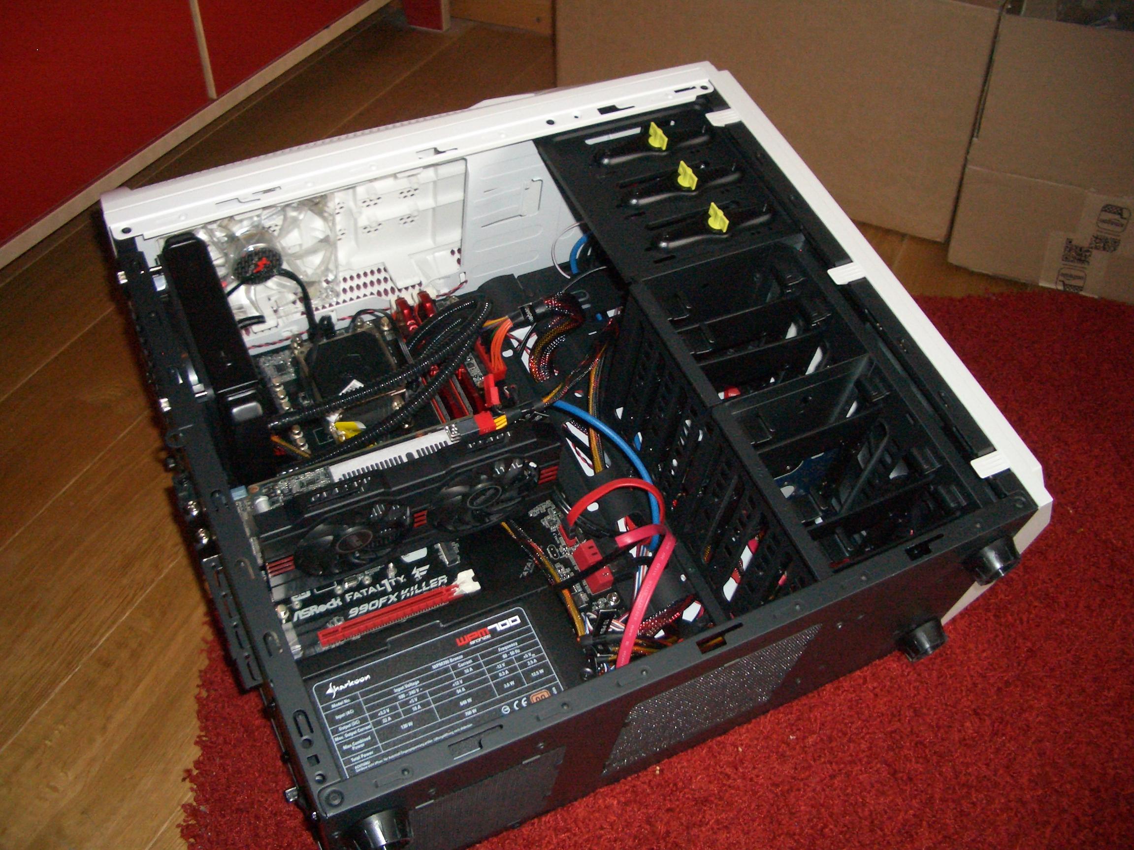

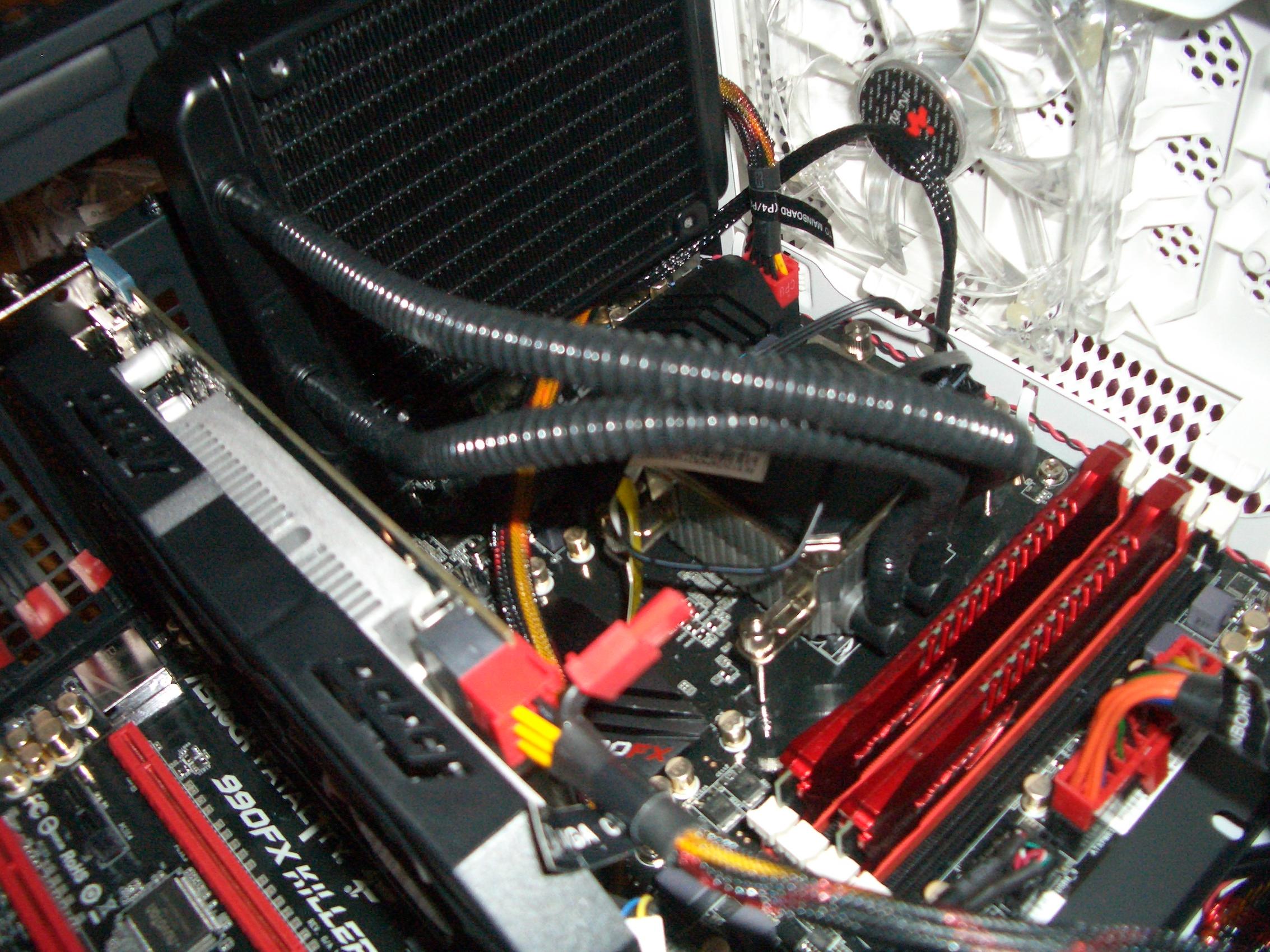

kannst du mal ein Bild reinstellen ?
Ein Bild wäre wirklich gut und was sagen denn die Temps im Bios? Da du dort ja schon rumgeguckt hast, am besten so nah am "Absturz" wir möglich
Wenn das System (nach Kaltstart) 2-3 min läuft, kannst du ja mal im BIOS die Temp. der CPU checken bis der Fehler auftritt.
Edit:
Du hast doch nen Boxed-Kühler bei der CPU dabei. Demontiere einfach mal die AiO und teste mit dem Boxed Kühler. Wenns dann geht, ist evtl. einfach die Pumpe hinüber...
"optimale einstellungen" im bios aktivieren. kühlkörber nochmal abgeschraubt und nen reiskorn wärmeleitpaste aufbringen. dann mit einem kleinen pappspachtel verteilen. zuviel wärmeleitpaste ist kontraproduktiv.
wenn das piepen direkt von der pumpe kommt ist diese vielleicht defekt? dreht sie sich noch, wenn sie piept?
doofe frage: stromversorgung der wakü angeklemmt ?
dreht der Lüfter vom Wärmetauscher ?
