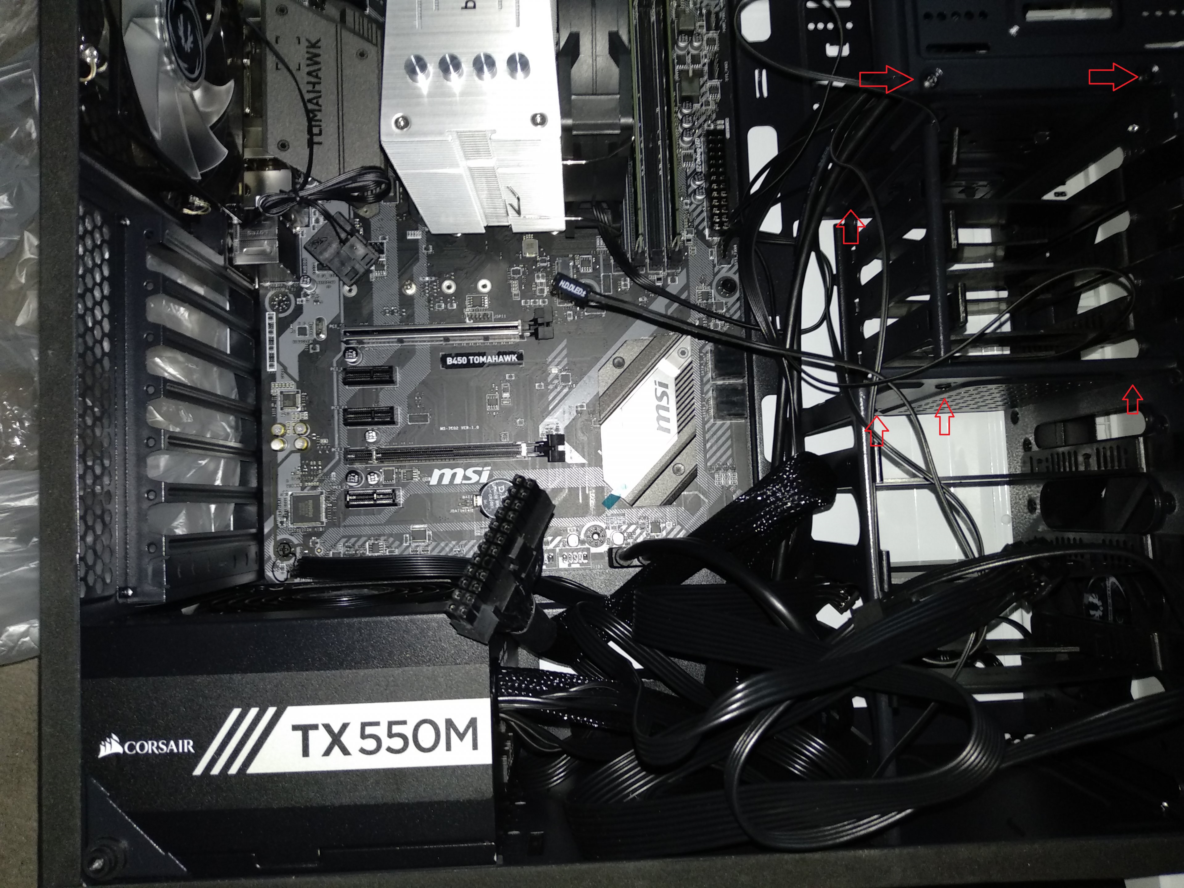

Meine Gigabyte RTX 2060 of Pro passt nicht in das Gehäuse Bitfenix Nova TG rein

Da du die Gafikkarte schlecht kürzen kannst bleibt dir wohl nur übrig das Gehäuse auseinander zu bauen oder?
Natürlich kann man die Festplattenkäfige irgendwie entfernen. Da du uns aber weder ein gutes Foto gibst noch irgendwelche weiteren Informationen zum Gehäuse ist das ganze hier für die Hose.
Da geht alles von Abschrauben bis abflexen.

gehäuse zerlegen oder neues gehäuse kaufen.
fürs nächste mal einfach vorher nachmessen oder lesen ob die gewünschte hardware auch reinpasst.

ist ja nicht so, als hätte das festplattengitter keine schrauben:Saucinyee schrieb:Beispiel die Festplattengitter abzubauen
irgendwie ist deine frage,
was kann ich machen um meine schuhe zu zu machen , evtl. schürsenkel binden ?
einfach mal etwas eigeninitiative in die hand nehmen und loslegen,
so schwer ist das nun wirklich nicht, wenn dir dir antwort quasi ins gesicht springt

Hm, laut Specs sollte das Nova TG 290mm Karten maximal aufnehmen und laut Gigabyte ist die RTX 2060 OC Pro 280,35mm lang, sollte also zwar eng sein, aber passen - im oberen PCIe Slot passt sie definitiv nicht? Da sollte ja zu dem 2,5 Zoll SSD Käfig etwas mehr Platz sein.
Was ähnliches hatte ich bei meinem Antec One Gehäuse auch, da war selbst auf der Palit Seite die Angabe 266mm Länge der 780 GTX, was in das Gehäuse gepasst hätte, tatsächlich war sie aber über 280mm lang, so dass ich den Festplattenkäfig etwas eindrücken musste, der ließ sich nämlich auch nicht ausbauen, da genietet.

Schaut man sich die Specs vom Gehäuse an, steht dort: Maximum Graphics Card Support (Length) 290mm
Bei der Grafikkarte steht: Card size L=280.35
Warum passt die Karte nicht?

Evil E-Lex schrieb:Schaut man sich die Specs vom Gehäuse an, steht dort: Maximum Graphics Card Support (Length) 290mm
@Siran Nahezu gleich schnell. Sauber! 😃
Im Grunde warst Du sogar schneller, weil Du Dir noch die Mühe gemacht hast die Specs jeweils zu verlinken. Aber erklären warum es nicht passt kann ich mir auch nicht, es sei denn eine der Angaben stimmt nicht.
Na ja, bleibt dem TE eh nichts anderes als mit roher Gewalt raus knipsen, flexen, schweißen was stört
Sieht für mich aber schon so aus als ob man den raus schrauben kann. Aber der TE ist eh schon weitergezogen/offline und kommt vielleicht sowieso nicht wieder...

Bitfenix scheint sich da selbst auch nicht so sicher zu sein, auf der Übersichtsseite stehen 280mm (unter "Choose your Hardware"), auf der Specs-Seite 290mm. Ob mit oder ohne Käfig wird nicht erwähnt, wobei es ja wesentlich mehr als 10mm sein müssten wenn man den Käfig ausbauen kann.

Gemäss https://www.tomshardware.com/reviews/bitfenix-nova-tg-tempered-glass-case,5169.html ist der mittlere Käfig ebenfalls genietet:
Two drive cages are blind riveted in place (probably not POP brand), with the upper cage designed to hold three 2.5”-drive trays and the lower cage designed to hold four 3.5”-drive trays.

Sicher das der "Käfig" nicht vernietet ist?
Und mal ganz nebenbei, sowas misst man doch vorher aus.

Dann halt die Nieten ausbohren!Sykehouse schrieb:Gemäss https://www.tomshardware.com/reviews/bitfenix-nova-tg-tempered-glass-case,5169.html ist der mittlere Käfig ebenfalls genietet:

Oder er verkauft das Gehäuse hier auf Ebay und kauft sich ein neues.
Was halten dann die Schrauben die man da sieht, das sind ja einige, hatte mal ein Gehäuse mit einer "Verarscherschraube".
Bei dem einen Video waren die 28cm als Innenmaß bis zum 5,25" Schacht angegeben, was dann bei eigentlichen Bereich stört wo man Karte einbaut sieht man auf den Bilden schlecht.

Man leiht/nimmt sich einen Dremel und flext das Ding passend. Wo ist da das Problem? Vorausgesetzt man will unbedingt das Gehäuse behalten.
Wenn nicht, dann verkaufen und passendes kaufen.
