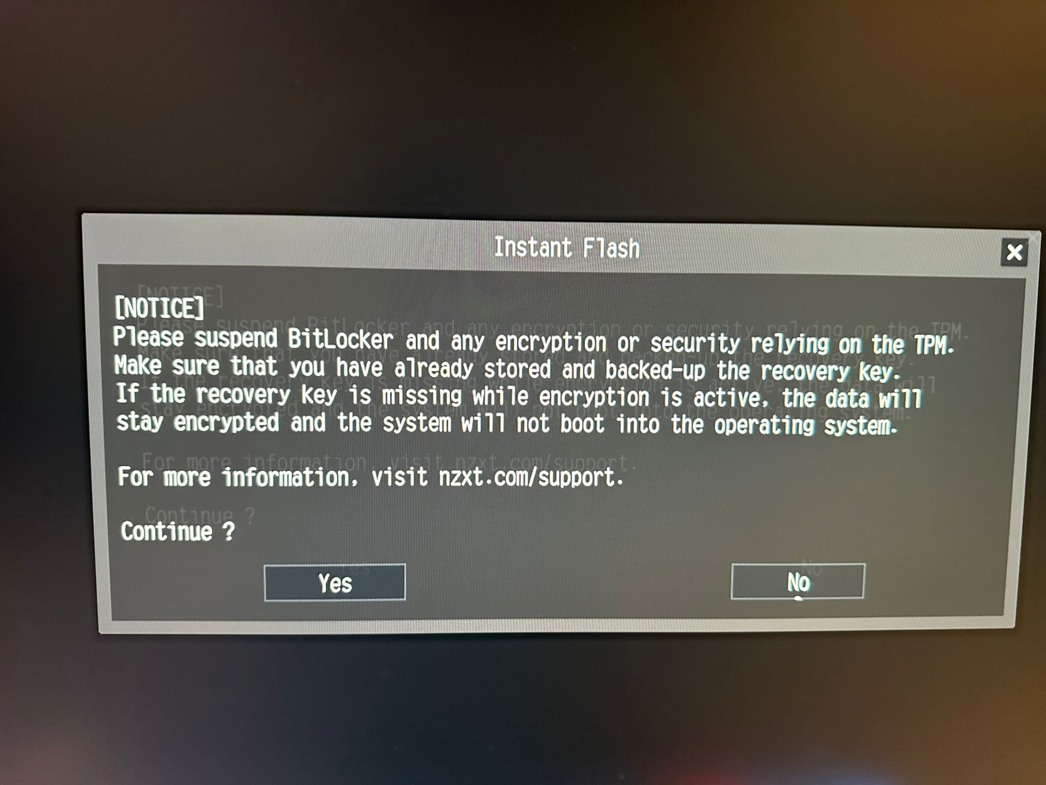

1. Ich bekomme jedes mal wenn ich beim Booten mit F2 in das UEFI möchte eine Meldung (s. Bild) und komme nur über Windows mit dem erweiterten Systemstart in das UEFI.

Zunächst stellst du im Bios den Takt des Rams auf 5600, weil 6000 bei 13th Gen CPU Overclocking ist und zu deinen Problem führen kann. Zum anderen können 4 Speicherriegel auch bei 5600 noch zu viel sein. Und man da eventuell noch weiter runter gehen muss.
Die Meldung auf dem Screenshot besagt, wenn du Bitlocker Verschlüsselte Festplatten hast, das du dir den Recovery Key aufschreiben sollst, da wenn du ein Bios Update machst, dieser ggf. aus dem TPM Chip gelöscht wird und man dann nicht mehr an die Daten kommt, bzw das System booten kann.

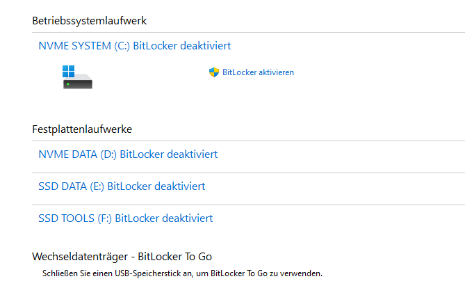

Ich hatte und habe nie Festplatten die verschlüsselt sind.

Die Meldung sagt auch nur es wäre möglich wenn du deine Festplatten verschlüsselt hast, das nach einem UEFI Update kein Zugriff mehr möglich wäre. Auch wenn du keine aktive Verschlüsselung hast, ist der TPM Chip dennoch aktiv. Ich würde den Schlüssel sichern nur für den Fall der Fälle.
Dann kannst du die Meldung ignorieren, möglich das das Mainboard vll schonmal verwendet wurde und vom Vorgänger da ein Key im TPM ist oder die Meldung generell immer kommt beim Bios Update.
Die Meldung ist beim Bios Upgrade und wenn du Bitlocker nutzt. Du musst vor dem Bios Update Bitlocker deaktivieren, ansonsten ist dein System für immer unbrauchbar.

Also das MB ist gerade frisch bei Mindfactory gekauft. Es sah auch nicht gebraucht aus. Das mit der Meldung direkt nach dem ersten Start nach Einbau gekommen. So wie auf dem Bild. Dann habe ich das neue Bios auf nen Stick gepackt und bei der Meldung auf YES gedrückt. Das System hat den Stick durchsucht und ein neues Bios-Update gefunden. So ist er ins Bios gekommen. Nach umstellen von XMP, Sprache, Lüfterkurven ist die Meldung jetzt auf deutsch. (RAM ist jetzt auf 5600 gestellt)

So, Bios resettet aber leider ist die Meldung immer noch da. Es ist zum Verrückt werden.
Das ist normal bei einem Reset. Einfach ja klicken und fertig.

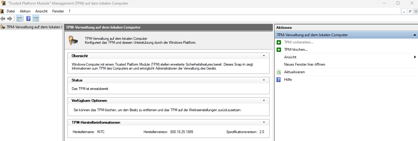

bei einem CMOS Reset wird meines Wissens nicht der TPM gelöscht, das wäre auch recht fatal.
Und darauf bezieht sich ja die Warnmeldung.
Den TPM musst du separat im Bios über den entsprechenden Punkt zurücksetzen, wenn du wie gesagt keine Verschlüsselung verwendeste sollte das ohne Gefahr machbar sein.
Edit (siehe Link unten):
Verwenden Sie immer Funktionen im Betriebssystem (zum Beispiel TPM.msc), um das TPM zu löschen. Löschen Sie das TPM nicht direkt aus der UEFI.
TPM Management (tpm.msc)

Kann das eventuell sein das F2 dazu da ist Instant Flash direkt aufzurufen und nich ins Bios zu gehen und es ist Entf die eigentliche Taste um ins Bios zu gehen so wie bei den meisten Boards?
Sonst würd ja instant flash auch nich aufpoppen
