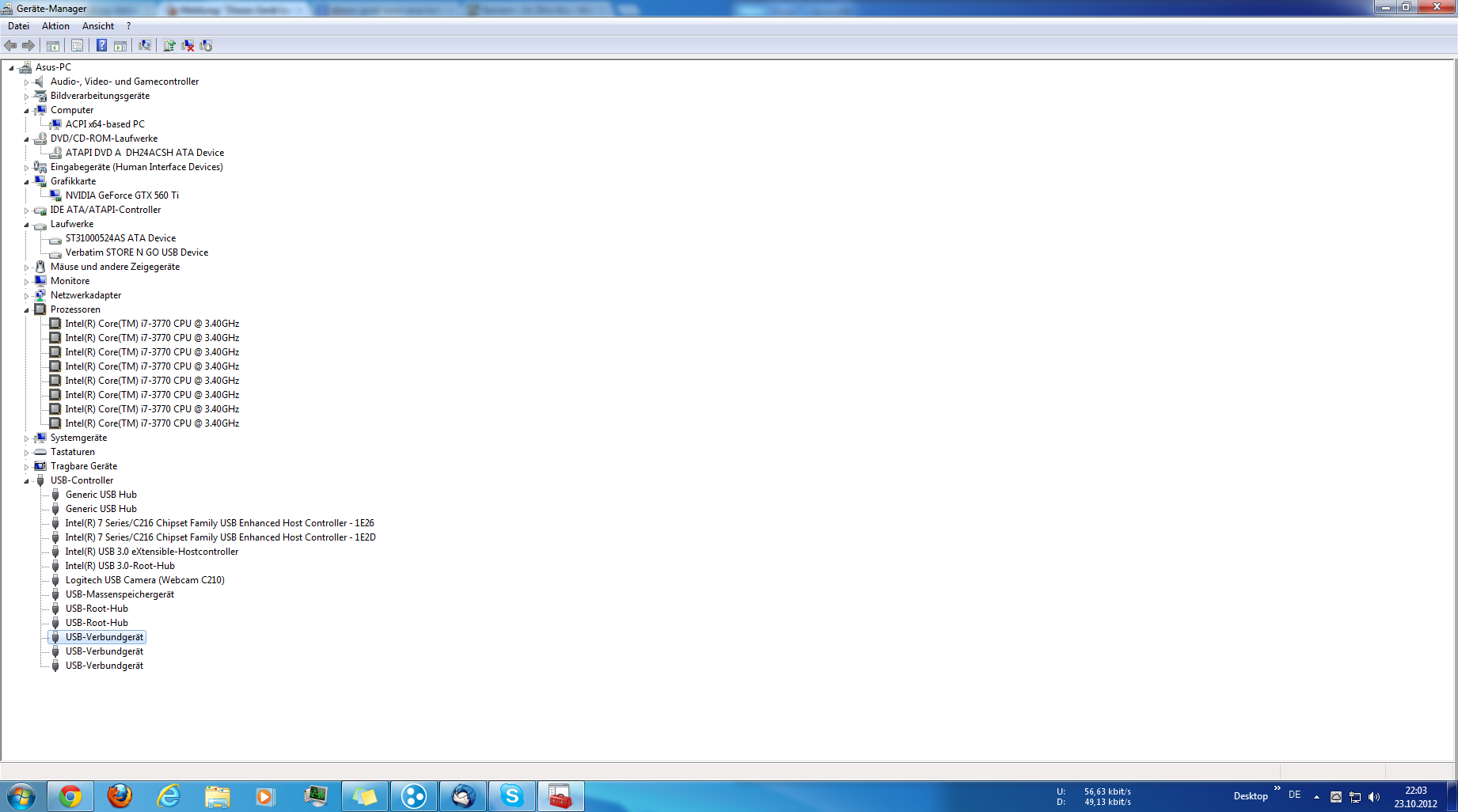

ich habe mir vorkurzem eine USB 3.0 WD MyPassport 1TB gekauft. Da ich einen neuen PC mit USB 3.0 habe, dachte ich das es keine weiteren Probleme geben wird. Was kann ich machen?
Mein PC:
Asus Desktop PC CG8270
RAM: 16 GB
Prozessor: Intel i7 3770
Grafikkarte: Asus GeForce GTX 560Ti
Betriebssystem: Windows 7 64 Bit
Vielen Dank
MfG dawind

Hast du den WD SES Treiber instaliert!?
Den WD SES Treiber hast drauf also?
Hmm, dan sollte eigentliche die Platte auf USB3 laufen und nicht "Dieses Gerät kann eine höhere Leistung erziehlen" angeben.
Gerätemanger zeigt alles ok an? Auch den WD SES Treiber wenn HD angesteckt ist?

du siehst oben mal ein bild vom gerätemanager um zu sehen ob da alles installiert ist
hm naja da muss ich wohl morgen nochmal in den Computer reinschauen...
und das komische ist das NIEMAND irgendeine Lösung dafür hat...

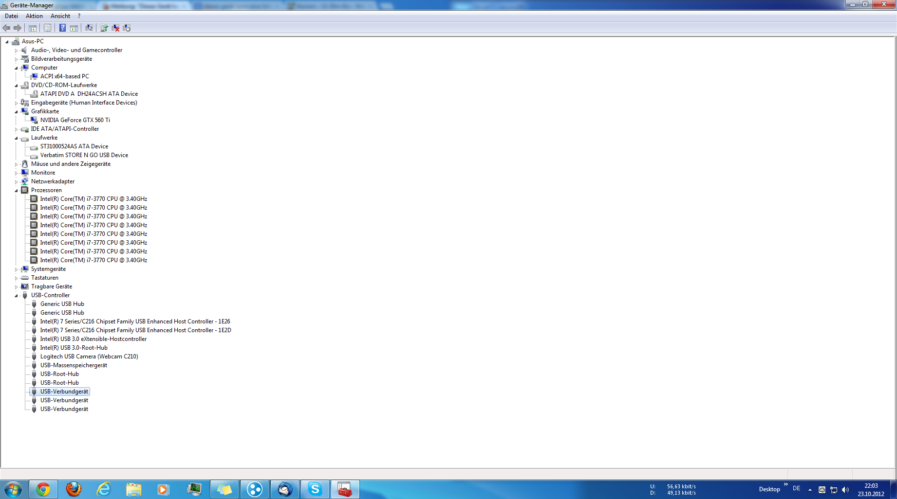

view.aspx
Bei mir sieht so aus
Also ich sehe keine WD Platte und auch keinen WD SES Treiber
