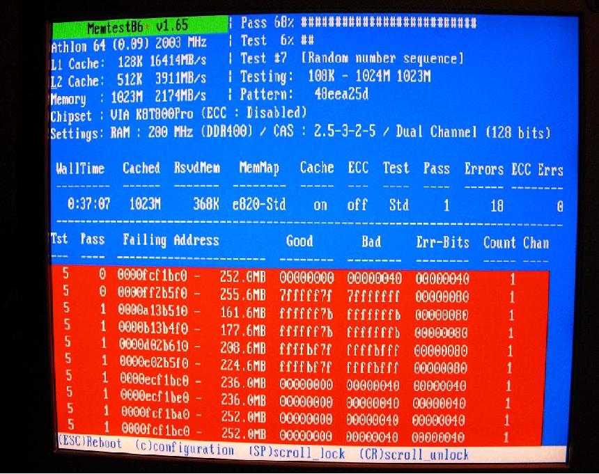

Mir war langweilig und da habe ich mal mein System auf Stabiliät überprüft.
Schnell mal ein Memtest, hatte zwar nie Probleme mit dem RAM, aber schaden kann es ja nicht.
Und was sehe ich da? ----> 18 Fehler nach einem Durchgang :eek:
Woran kann das liegen? Ist er einfach nur kaputt?
Was empfehlt ihr? :rolleyes:
P.S.: Entschuldigt für die Qualität des Bildes, aber ich musste es so stark verkleinern!
Wie schaut das aus, wenn du das ganze mal auf Standard-Timings (2,5-3-3-7) testest?
Spannung?
mfg Simon
Wenn du noch Garantie hast umtauschen. Aber prüf beide Riegel nochmal einzeln um
zu sehen, welcher der beiden Schadhaft ist (evt. sogar beide im Eimer).
Ich werde sie nochmal auf Standard-Timings (2,5-3-3-8) testen.
Wenn ich da wieder Fehler habe, dann werde ich sie einzelnd prüfen!
P.S.: Auf Standart laufen sie nun fehlerfrei! Dann is ja alles wieder gut... :D
