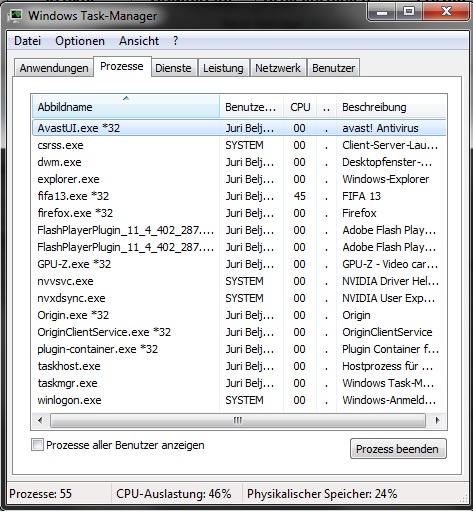

also ich hab jetzt über das bios auf 1333mhz umgestellt, leider keine veränderung.
zur frage mit den prozessen die im hintergrund laufen siehe Bild.
