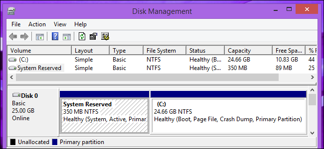

Hört sich nach der 300-450MB großen Bootpartition an die du auch sehen kannst wenn du die Datenträgerverwaltung auf machst. Die hat normalerweise keinen Laufwerksbuchstaben.
Warum die plötzlich zu sehen war kann ich aber nicht sagen.
Ein Blick in die Datenträgerverwaltung die dir zeigt das es sich dabei um die Windowssystem Partition handelt ist zu viel verlangt ?

Wie man bei dir sieht, hat die besagte Partition keinen Laufwerksbuchstaben, beim TE aber schon, was bei solch einer Partition nicht normal ist! Somit ist die Frage garnicht so unberechtigt, denn sie soll ja für unbedarfte User nicht sichtbar sein!

Interessant ist, dass die Datenträgerverwaltung keinen vergebenen Laufwerksbuchstaben anzeigt, und ich die Partition auch nicht dismounten konnte. Nur mit diskpart hab ich den Buchstaben wegbekommen.

Öffne einfach die Datenträgerverwaltung, mache ein Rechtsklick auf diese Partition und entferne den zugewiesenen Laufwerksbuchstaben. Dann wird sie im Explorer nicht mehr sichtbar sein, so wie es sein soll.
