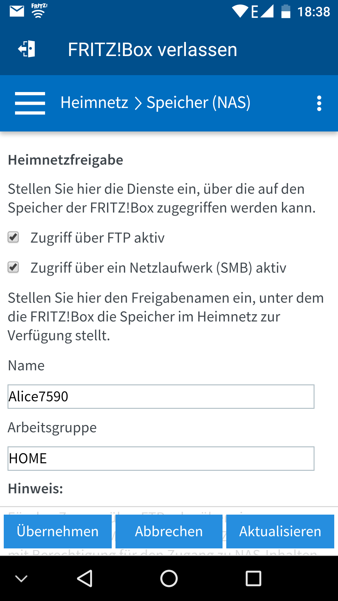

Dann vergib doch dem Naslaufwerk einen Namen, Fritzbox> Einstellungen > Heimnetz >Speicher > Unten scrollen und Name und Netzwerkgruppe eintragen.
Danke. Der Zugriffspfad ist dann anders. Habe es jetzt hinbekommen!
