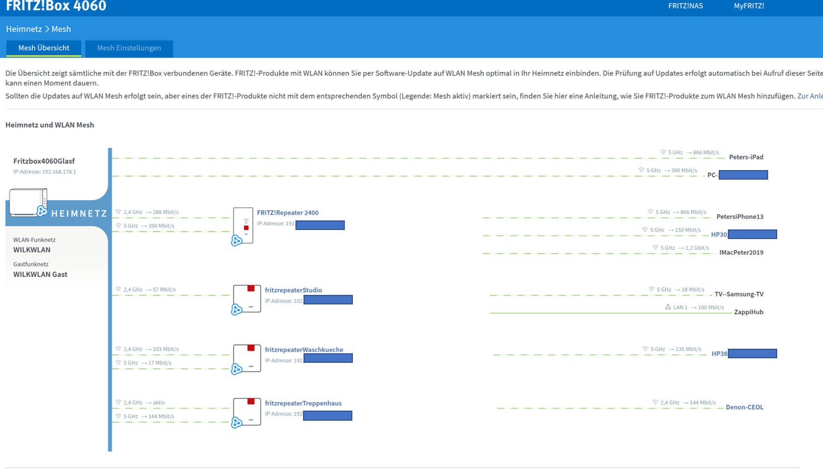

Das Bild mit der Mesh Übersicht zeigt dass die drei FRITZ!Repeater 1200 AX nur eine sehr geringe Datenrate auf dem wichtigen 5 GHz Frequenzband aufweisen. Öffne mal jeweils die Detailansicht und prüf die Signalstärke. Am besten die Werte einmal hier nennen.

so wie es ausschaut ist „Studio“ an der äussersten Grenze zum hauptwlan genauso wie Waschraum und Treppenhaus (5ghz sehr schwach).
entweder hast du den hauptrouter an einem komplett ungünstigen Ort platziert (im Schrank, sicherungskasten oder putzraum..) dann wären die äusserst niedrigen Zahlen erklärbar, oder die Wände/Böden sind zu dick oder mit Bodenheizungen oder dazwischen ein Badezimmer..
