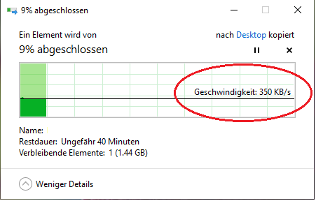

Zum Thema AVM 7490 und VPN noch ein Bild. Sagt manchmal mehr als 1000 Worte. So siehts zur Zeit bei mir aus beim Transfer 7490-->7490 im VPN LAN-LAN Modus. Neustes OS 07.21 drauf. Fritz-NAS oder ähnliches nicht in Betrieb. Keine andere VPN Verbindung oder sonst massig Trafic am laufen.
Den IKE-Error 0x2049 kennt AVM nach Aussage von deren Support auch nicht. Wenigstens scheint die Verbindung jetzt dank "VPN-Verbindung dauerhaft halten" stabil zu sein. Bei einer direkten Verbindung lade ich mit etwa 36 Mbit/s also mehr als 4MB/s hoch.

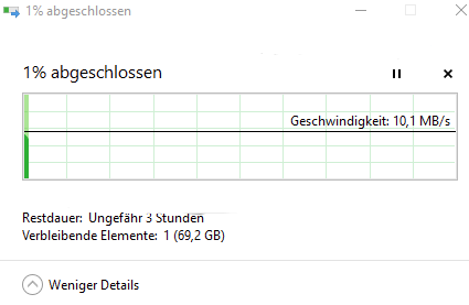

Wireguard RPi4 <-> RPi4
wobei das mit dem 3er genau so schnell war, sogar bis 11MB/s.
Reaktionen: Brati23
Ich heul gleich! ;D Sieht schon nett aus mit 10MB/s ^^

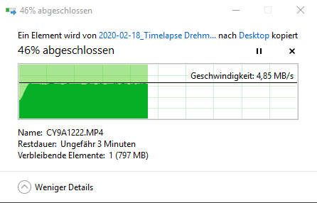

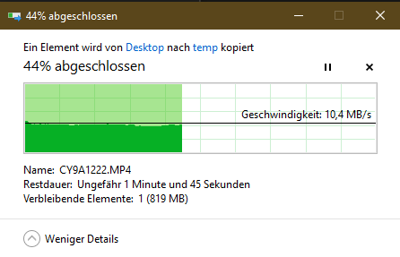

Ich habe mal einen kurzen Test mit meiner 7590 mit FritzOS 7.21 durchgeführt.
Rahmenbedingungen: Rechner in Universitätsnetz über Shrew Soft VPN mit der Fritzbox verbunden. Fritzbox VDSL synchronisiert mit 215/46.
Ich hab eine 1,5 Gb Videodatei vom NAS heruntergeladen und im Anschluss wieder hochgeladen.
Beim Herunterladen (d.h. Upload an der Fritzbox) erreiche ich etwa 4,8 MB/s was 38,4 Mbit/s entspricht. Beim Hochladen sind es knapp 10 MB/s, also 80 Mbit/s.
Ich vermute, dass beim Herunterladen der Upload limitiert, auch wenn die erreichte Geschwindigkeit etwas unter der synchronisierten Geschwindigkeit liegt. Vielleicht ist die Fritzbox beim Verschlüsseln aber auch langsamer als beim Entschlüsseln.
