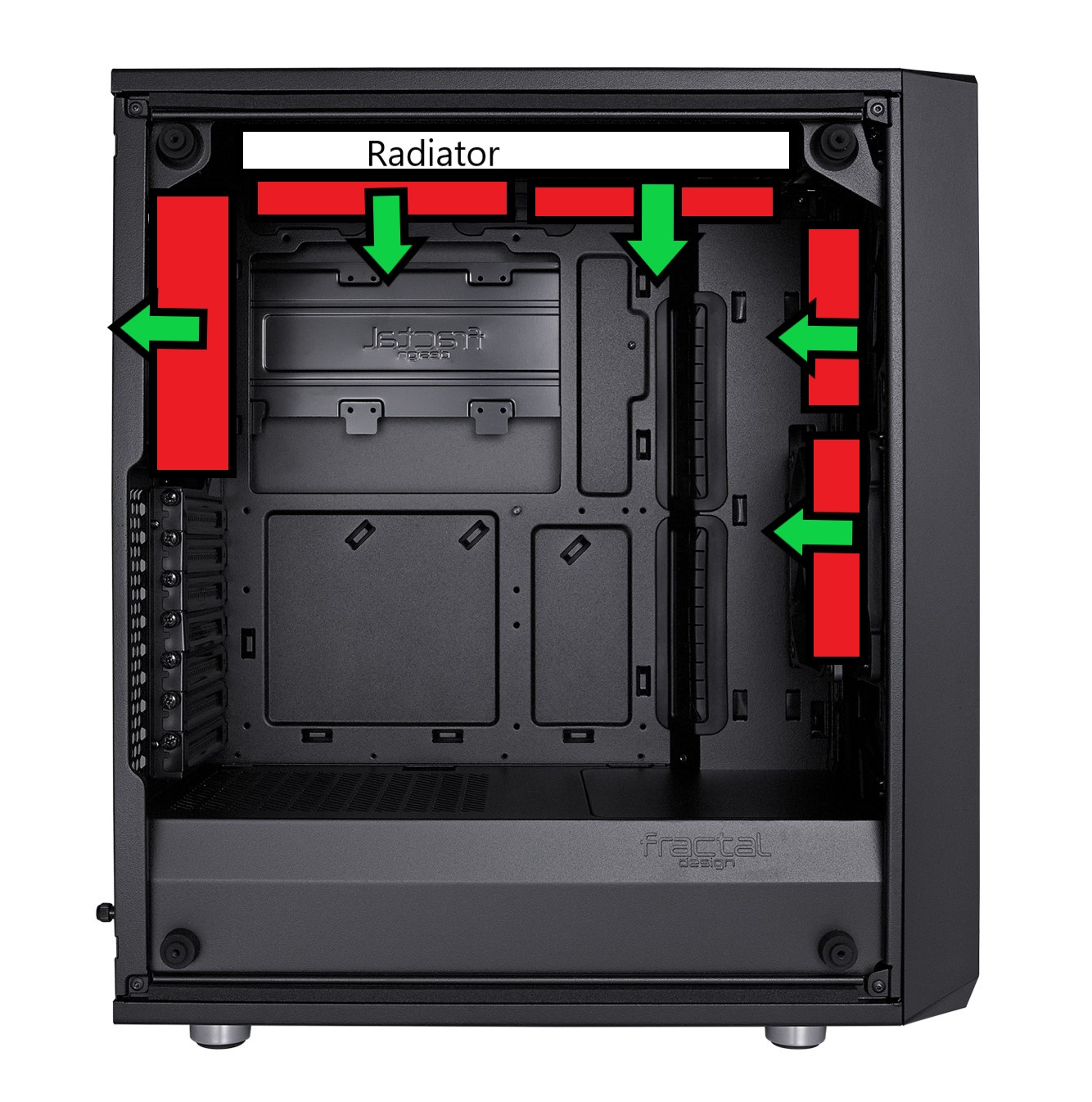

Heyho Leute,
ich habe eine Frage zum AIrflow vom Meshify C.
Vorab erst einmal das Setup wie ich es momentan habe:
Wie würdet ihr das System am besten Kühlen?
Ich habe insgesamt 5 120mm Lüfter, vorne und oben jeweils 2 die reinpusten. Hinten einen der rauspustet.
Es gibt ja auch die Möglichkeit, den Radiator vorne anzubringen und hinten und oben rauszupusten.
Was wäre hier das Sinnvollste bzw. wie wäre es am besten? Habt ihr eventuell Ideen dazu?
Liebe Grüße
Marsel

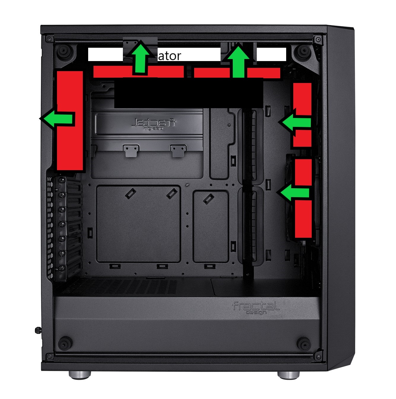

Radiator vorne anbringen und die frische Luft durch den Radiator (im Push) ins Gehäuse führen.
2x oben raus
1x hinten raus

Ich würde entweder die Lüfter oben am Radiator umdrehen oder eben den Radiator in der Front anbringen, allerdings im Push, wie schon geschrieben. Also Lüfter VORM Radiator.
Kommt auf die GPU Länge an. Bei mir passt das nicht 😉 Sieht bei mir genau so aus nur das die Radi Lüfter raus und nicht rein drücken.

Dann je nach gewünschtem Effekt:
Radiator vorne -> CPU kühler, GPU wärmer, GPU-Lüfter drehen höher auf. CPU schafft evtl. etwas mehr Boosttakt.
Radiator oben (Lüfter umdrehen, so dass sie nach oben pusten) -> GPU kühler und leiser, CPU wärmer.
Ein Radiator in der Front schickt aufgewärmte Luft auf die Grafikkarte. Für mein Verständnis klingt es sinnvoll, wenn 2 Gehäuselüfter vorne einblasen, 1 hinten ausbläst und der Radiator nach oben seine Hitze verliert.
