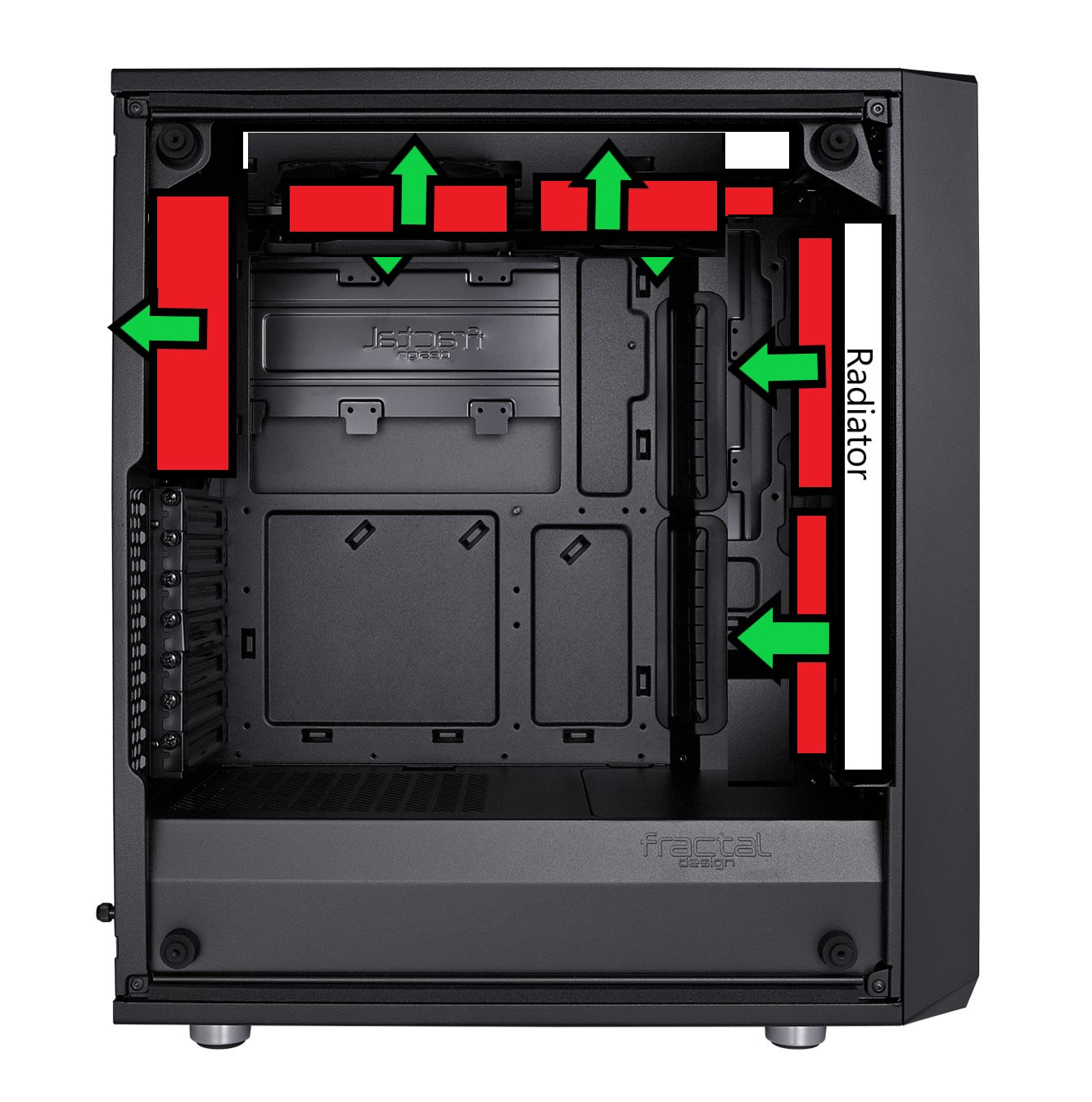

Wenn du es schon im C drin hast (hatte es so verstanden, dass du gerade das Case planst), dreh echt erstmal testweise die Radiatorlüfter (vll. sogar nur den hinteren) und überleg dir evtl., vorne die Staubfilter rauszunehmen, vorausgesetzt du rauchst nicht in dem Zimmer. Ich hatte bei mir mal testweise die Front hochgeklappt während dem Benchen und hatte dann mal eben 4-5°C weniger max. Temp im Case.
Ob Push oder Pull kommt soweit ich weiß auf dieLüfter an und da wirst du ggf. nur durch testen sinnvoll feststellen können was besser ist. Push-Pull liefert typischerweise die besten Ergebnisse, aber das geht sich wsl. von der Dicke her nicht aus.
egal. hauptsache warme luft raus und nicht rein

Habe das jetzt mal so gemacht:
Prime95 10 Minuten, 60 Grad
Im Benchmark maximal 79 Grad
Knappe 8 Grad Verbesserung.

Sinnlose Aktion. In einem Gaming Rechner gehört die AIO in den Deckel damit die Grafikkarte
keine warme Luft bekommt denn die wird beim Zocken viel mehr belastet als der Prozessor.
Vereinfacht:
AIO vorne: CPU 60°C + GPU 80°C = 1800Mhz Boost/100 FPS, 2000 U/Min (laut)
AIO oben: CPU 70°C + GPU 70°C = 1900Mhz Boost/110 FPS, 1500 U/Min (leise)

Ach was mir gerade noch einfällt, die AiO hattest du in die Front gepackt, richtig ?
Denk dran das die Schläuche unten sind und nicht oben sein dürfen...

wtf. wie passt das bzw. was hast du für eine GPU? Bei mir passt ein Finger zwischen Karte und Front-Lüfter aber kein Radi.
Ich hatte das mal ausgemessen, ich bilde mir ein bei meinem Meshify C mit NZXT Kraken x62-Radiator in der Front mit Lüftern war danach noch ~30cm, ich meine es waren 31,5cm Platz für eine Grafikkarte, womit die meisten 3-Lüfter-Designs rausgefallen sind.
