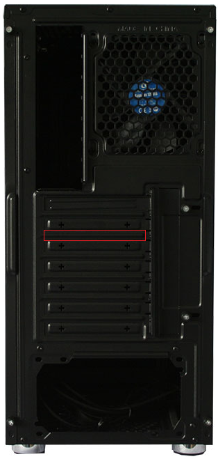

Ich versuche meine Asrock Vega 56 kühler und leiser zu bekommen, vor allem günstig und einfach soll es sein.
Die Karte ist erst 2 Monate alt, daher ist ein Umbau auf z.B. einen Morpheus II wegen der Garantie erstmal kein Thema.
Ich habe die Karte bereits 3 Grad kühler bekommen weil ich darunter eine Konstruktion aus einem PCI Slot Lüfterhalter und dort 3 Arctic F8 PWM angebrachten Lüfter habe. Gesteuert wird es mit einer PCI Slot Lüftersteuerung. Das Gehäuse ist ein Cooltek Drei.
Eine weitere Idee ist jetzt das Metall zwischen den Slots an denen die GPU liegt zu entfernen um die Abluft zu verbessern.
Wie hier https://www.asrock.com/Graphics-Card/AMD/Phantom Gaming X Radeon RX VEGA 56 8G/index.de.asp zu erkennen, sind in der Mitte der Blende Luftauslässe vorhanden die aktuell durch dieses Mittelstück blockiert sind.
Das Absägen wäre aus Kostengründen kein Problem (Das Gehäuse kostet 30€), allerdings frage ich mich ob es zur stabilen Halterung der GPU o.ä. dient.
Ansonsten nehme ich gerne Vorschläge zur verbesserten und leisen Kühlung der GPU gerne entgegen (Undervolting ist bereits gemacht).

Was willst du da jetzt genau absägen? Und was soll da blockieren? Am besten mit Bildern anstatt solcher "Erläuterungen".

Du meinst ob du das Gitter an der Auslassseite des Kühlers entfernen kannst, bzw. die Stege dort rausdremeln?
Vom Gefühl her würde ich sagen, dass das auf die Stabilität keinen relevanten Einfluss hat, aber auf die Kühlleistung halt auch nicht :D.

Vom Gehäuse soll wirklich was die Auslassöffnungen an der GPU abdecken?
Mach mal Bilder.

er meint die metallstreben zwischen den einzelnen slotblenden am gehäuse.

Du weist schon das die Karte ein Vapor Chamber Kühlsystem hat?
Da bringt das entfernen einer Strebe 0,0. Da geht hinten ausschließlich Luft raus aber keine rein. Eventuell könnte dir einen Systemkühler was bringen, wenn der Platz dafür da ist.
Oh Mann, es ist einfach zu spät... einmal genau hingesehen und mit Blitz fotografiert und man erkennt das diese Strebe nichts verdeckt.
OK, damit hat sich das erledigt, ich danke für eure Hilfe!

Ja weiß ich doch :-) Es ging mehr darum einen möglichen Warmluftstau zu verhindern.
Reaktionen: H3llF15H und testwurst200
Nein da tut sich ebenfalls nichts, wenn du die Strebe raustrennst.
Den eigentlichen Wärmestau wird ja durch den Lüfter erzeugt, weil er die Luft, die er rausdrückt leicht komprimiert wird. Das wird aber nicht bringen, wenn du versuchst den Auslass größer zu machen.
Wie schon gesagt, versuch mal einen Systemkühler, der der Karte frischen Wind zuwedelt.

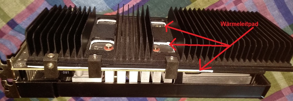

Was du machen könntest wäre eine kleine Modifikation der Grafikkarte. Und zwar Backplate abmachen, auf die Rückseite der Grafikkartenplatine ein nicht-Strom-leitendes Wärmeleitpad drauf machen und dann die Backplate wieder hinten draufschrauben.
Die vier Schrauben der GPU muss man dazu glaub gar nicht lösen, sondern nur die 6 anderen Schrauben die aussen am Rand der Backplate sind. Und die sind soweit ich weiss auch nicht "versiegelt", im Gegensatz zu den vier GPU Schrauben.
So wird Wärme vollflächig von der Grafikkarte auf die Backplate übertragen. Und da pusten bei dir ja ohnehin paar Lüfter drauf.
Ich meine nämlich beim Referenzdesign ist die Backplate nur dazu dazu die Karte zu stabilisieren und wegen der Optik und dass da zwischen Platine und Backplate einfach nur Luft ist.
Ich hab das bei einer meiner Grafikkarten auchmal gemacht, allerdings mit nem Backside Cooler mit Kühlrippen. Hat ganz gut funktioniert.
Auf dem Bild die helle Schicht zwischen Platine und Backside Kühler ist das Wärmeleitpad.
https://geizhals.de/arctic-waermeleitpad-145x145x1-0mm-a1270369.html
Bei mir ist das mit diesen Clips von Arctic befestigt, aber die Original Backplate verwenden geht auch, wenn du an den Stellen für die Schrauben einfach Löcher ins Pad machst.
