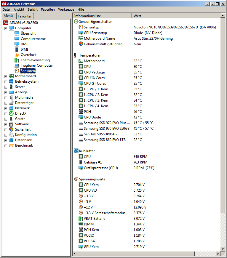

anbei Temps im Leeerlauf

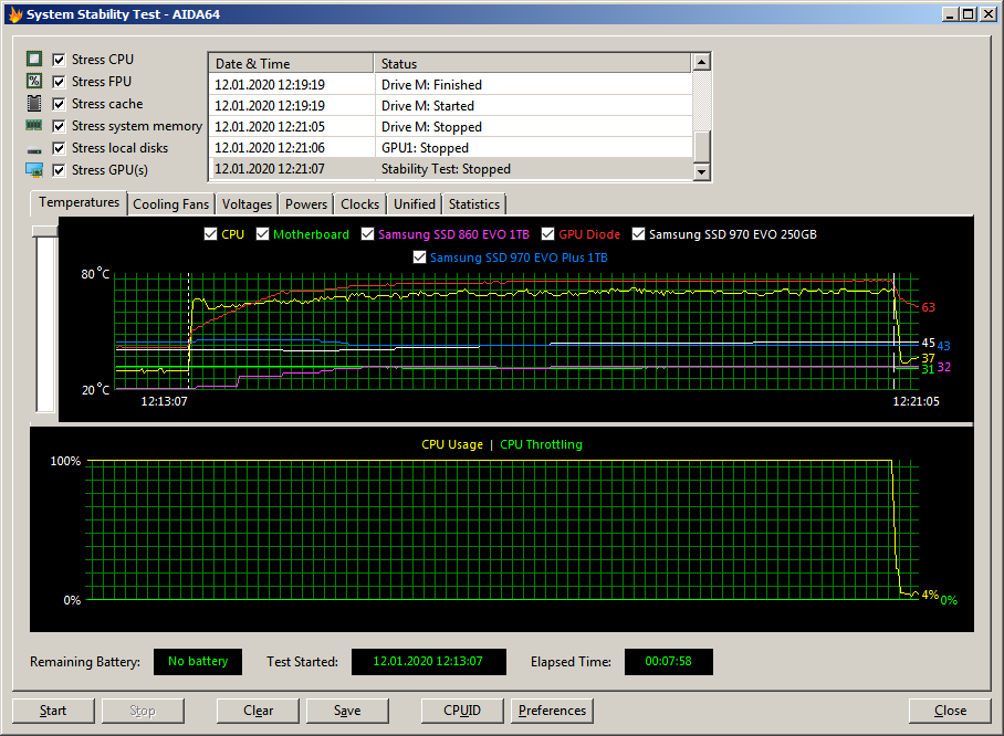

So, Stresstest ist jetzt beendet:

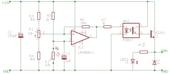

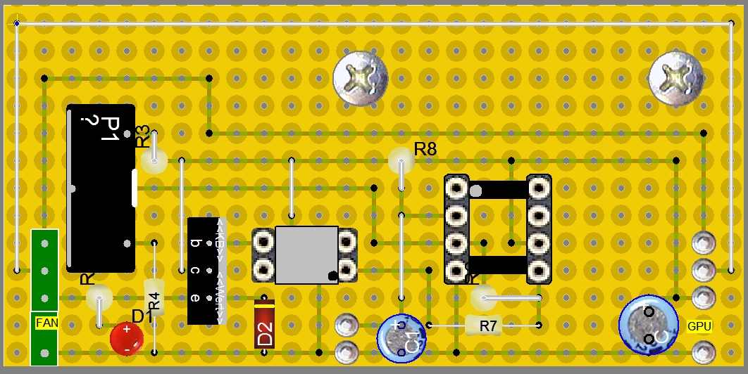

Vorwiderstand. Hier gerne als (Silent-Adapter bezeicnet)
Geht nicht. Die Karte will zu einer bestimmten Temperatur eine bestimmte Drehzahl.
Wenn ich nun mit einem Vorwidestand den Strom des Lüfters senke, verlängert die Steuerung der Karte das PWM-Signal Ergebnis Drehzahl bleibt gleich. Außerdem hat der Lüfter dann nicht die Power, wenn sie wirklich gebraucht wird.
PWM-Signal auswerten:
Das gleiche Spiel.
Die Lösung
Thermoschalter.
Ein Sensor zwischen die Kühlrippen.
Mit dem Poti kann die Temperatur eingestellt werden.
An bei ca. 65 °C und bei ca. 40°C aus.
Stundenlanges Tomb Raider min höchster STufe sind kein Problem. die Temperatur der GPU bleibt um die 70 °C.
Die Grafikkarte bekommt ja auch nur Frischluft.
