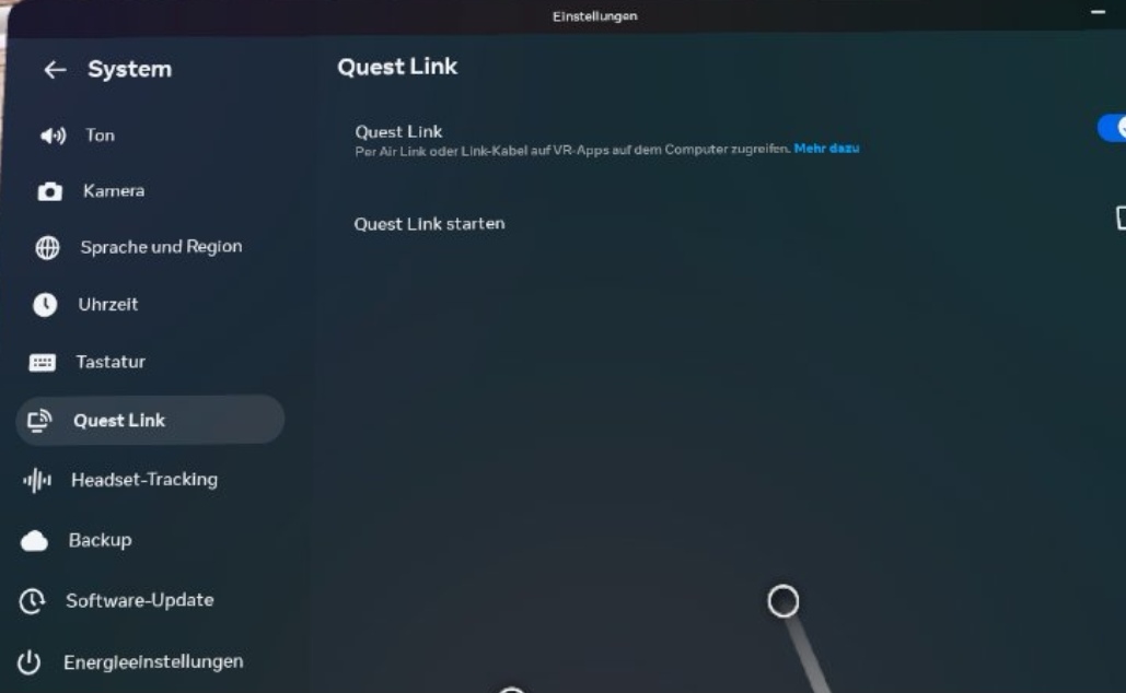

1. Hast du IN deiner QuestLink in den Einstellungen aktiviert? Airlink darf dabei nicht aktiviert sein.

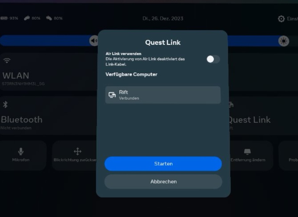

Für Kabel muss Quest Link an sein:
und Air Link aus:

1) Quest Link ist aktiviert

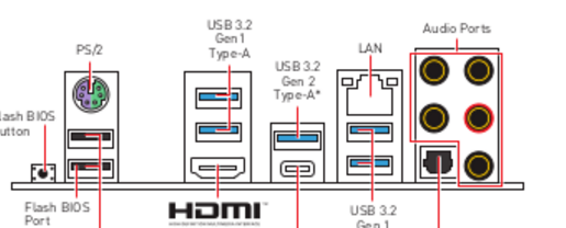

Du musst den einzigen Port hinten am Mainboard dafür nehmen
Die Frontanschlüsse sind alle doof, weil das alles Verlängerungen sind, die letztendlich nur Probleme machen. Den einzigen USB-C Port nutze ich ebenso, funktioniert bestens.

SteamVR und Steamlink haben das Kabel nicht zu erkennen, SteamVR zeigt ein Headsetsymbol erst nachdem es in der Meta Software richtig erkannt wurde.
Wie Microsfot sagt, nimm den USB-C vom Mainboard, den mit dem Link Kabel verbinden und der Quest 3 verbinden (Reihenfolge egal). Und dann aus der Quest 3 Quest Link starten.
