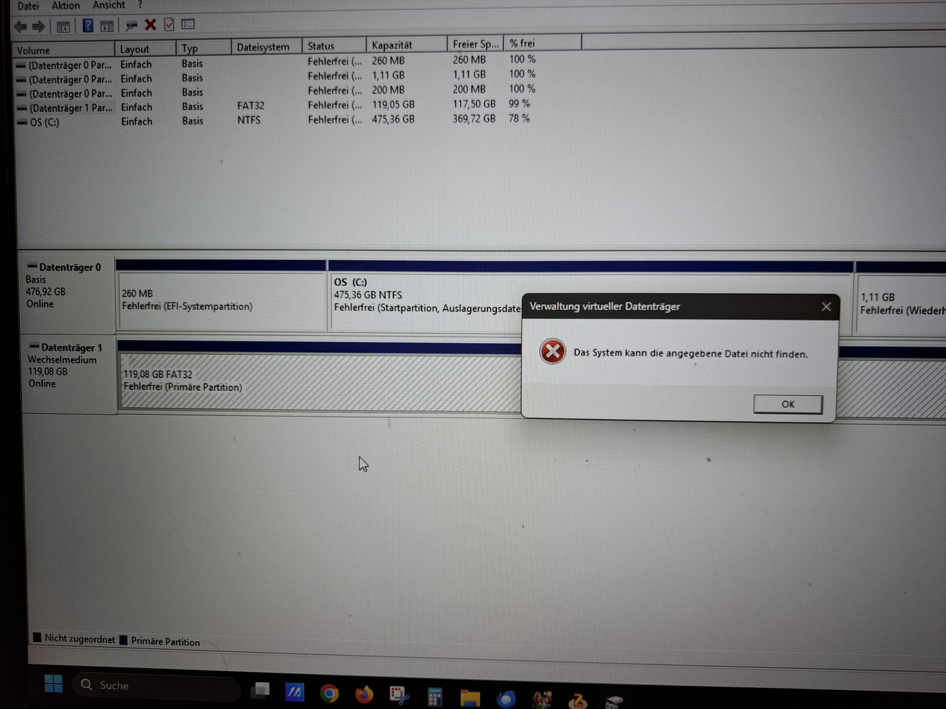

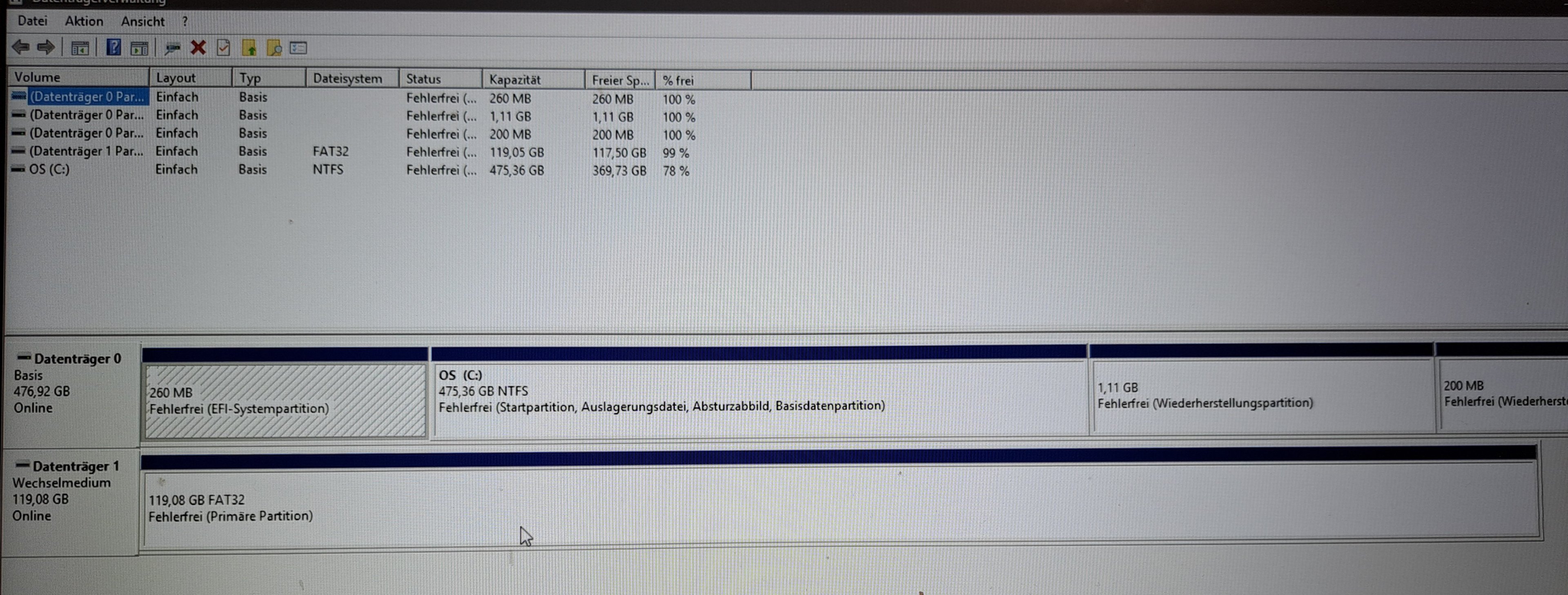

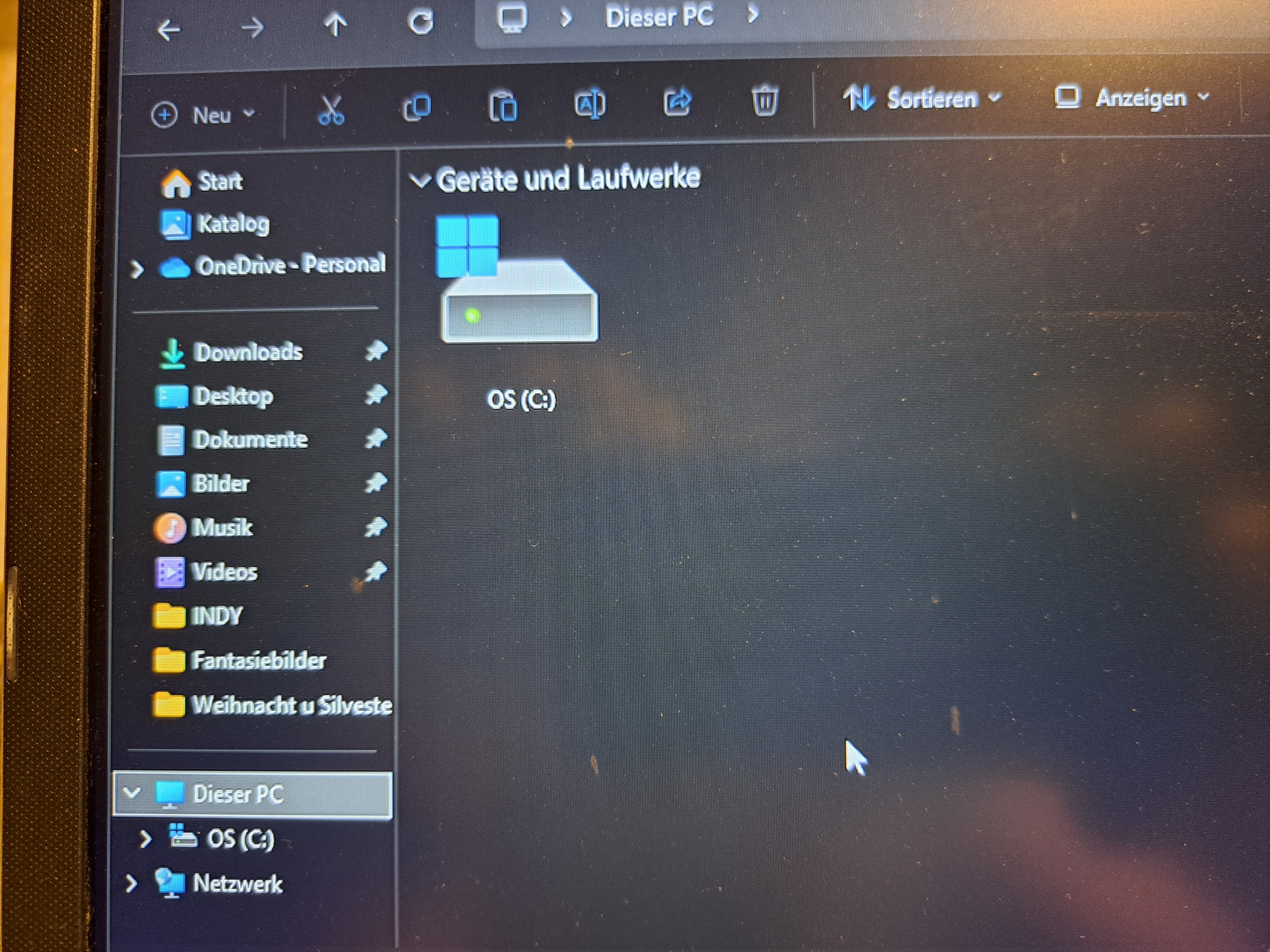

Ich habe gerade die Karte an dem Win 11 Laptop angeschlossen. Es ertönt ein Geräusch beim einstecken; die Karte ist aber unter mein PC nicht sichtbar.
In der Datenträgerverwaltung sieht das so aus:
Die SD Karte ist doch da in der Datentraegerverwaltung. Nur hat sie keinen Buchstaben zugewiesen bekommen.
Diese Automatik schlaegt unter Windows gelegendlich mal fehl.
Bei einem Rechtsklick auf die Partition der SD Karte solltest du die Option haben einen Laufwerksbuchstaben zuzuweisen.
Klappt nicht:
