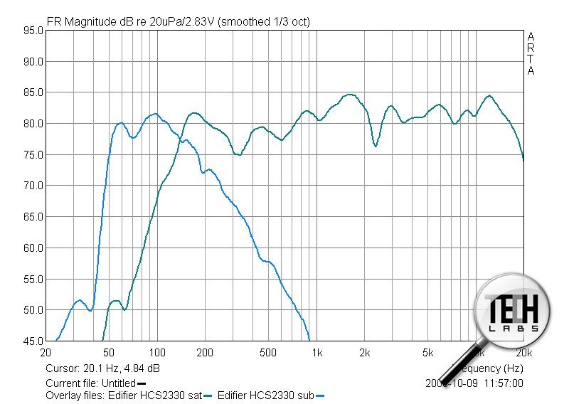

Das Edifier C2 hat einen genau so "guten" Frequenzverlauf (siehe Anhang) und wenigstens echte Hochtöner verbaut und keine Atrappen^^

Was ich auch lustig finde: die hier dargestellten Geräte schaffen nach dem Frequenverlaufdiagramm jeweils nur ~50Hz - und das mit Tieftöner. Meine kleine RF-52 schaffen 40Hz und die besitzen nur zwei Tiefmitteltöner (12cm Durchmesser) und damit keinen dedizierten Tieftöner.

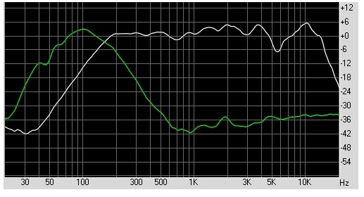

Ich lach mich schlapp! Das sieht doch ein Blinder, dass der Frequenzverlauf des FC 330 weniger wellig ist:

Edit: Dazu mal ein Beispiel zu den Freq. Verläufen von Kammerjäger: Der vom Microlab sieht in der Tat glatter aus. Aber das liegt primär daran, dass in dieser Grafik eine Spanne von über 70 dB auf der Ordinate aufgetragen ist, während es beim Ediferfrequenzverlauf nur 50dB sind. Das lässt die Peaks natürlich kleiner wirken. Deutlich wird das bei der 5,5 kHz Frequenz vom Microlab, die im Vergleich zu 4,5 kHz um 10 dB absackt.
Um es mal klarer auszudrücken, den "objektiven Frequenzgang" kann man gleich verbrennen. Keiner hat zu Hause einen Messraum, von daher werden die Boxen sehr wahrscheinlich einen anderen Fregeuenzverlauf haben. Klar, bei 70 Euro Boxen lohnt es sich nicht aber ab ner bestimmten Summe heisst es aufstellen lassen in den eigenen 4 Wänden.

Auf diese Diskussion zum F-Gang lasse ich mich absichtlich nicht ein. Zu müssig. Die F-Gänge sind genau bis zu einem Moment spannend: Bis zum ersten Klang im eigenen Zimmer/Raum. Danach sieht so ein F-Gang nur noch auf dem Papier schön aus. Durch räumliche Einflüsse zerreisst es Dir den kompletten F-Gang. Ausserdem ist ein F-Gang bei einem Lautsprecher nicht alles. Am Ende zählt, was die Summe der Lautsprechereigenschaften darstellen - dazu gehören für mich dann noch viele andere Faktoren. ;)
