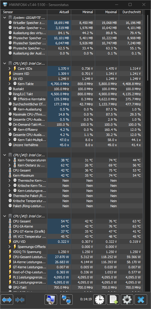

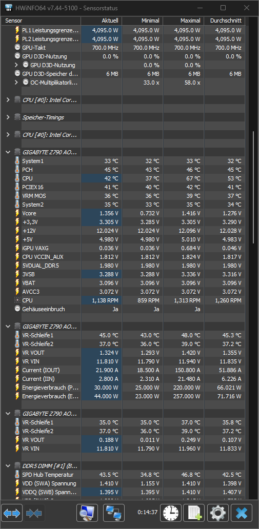

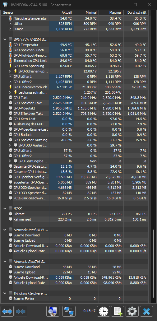

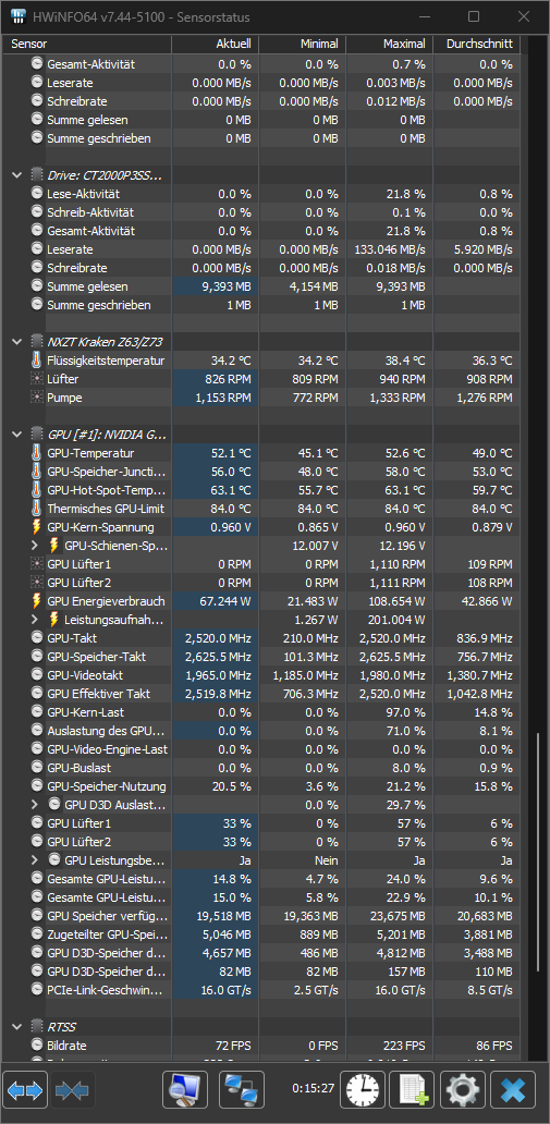

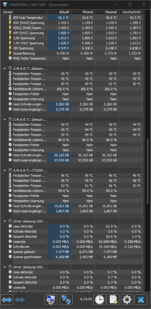

Temps sehen aber gut aus. und vor März hat ja alles geklappt.

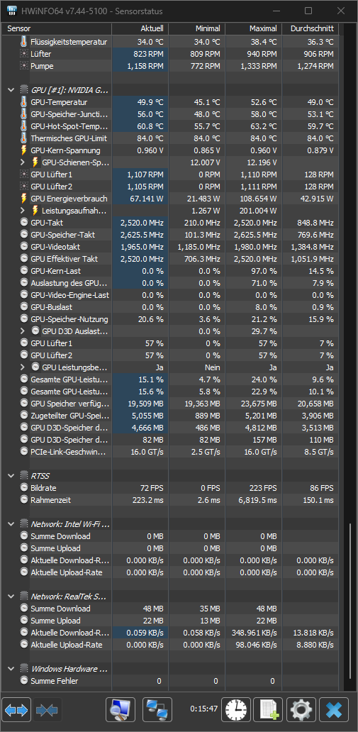

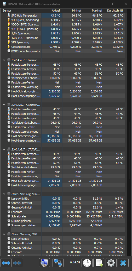

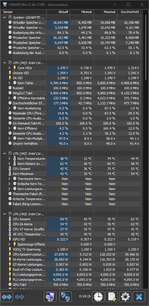

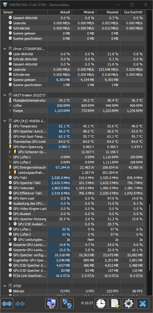

ColdGlow schrieb:
Mach mal bitte paar Aufzeichnungen mit CapFrameX und poste mal und auch die HwInfo Screens wären gut.
Ich habe einen Link zu einem Youtube Video in meine Problembeschreibung gepackt.

Auf jeden fall sieht man, dass du hart im CPU-Limit bist. Die GPU gönnt sich ja kaum mal 200W und bleibt unter 1V Spannung...
CPU-Limit würde jedenfalls dazu passen, dass irgendwas mit der CPU falsch läuft, wenn dir das unter Prime abschmiert.

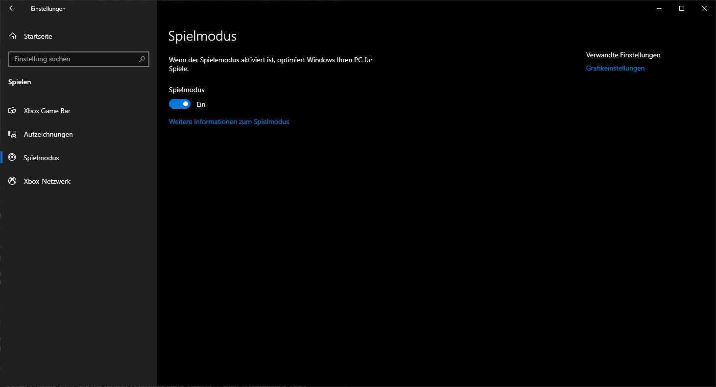

Hast du den Game-Mode an? afaik verträgt sich der Game-Mode mit den P-Cores & E-Cores in Kombi nicht so gut in einigen Spielen.
Einmal Game-Mode deaktivieren, PC neustarten und nochmal testen
Das einmal deaktivieren ;)

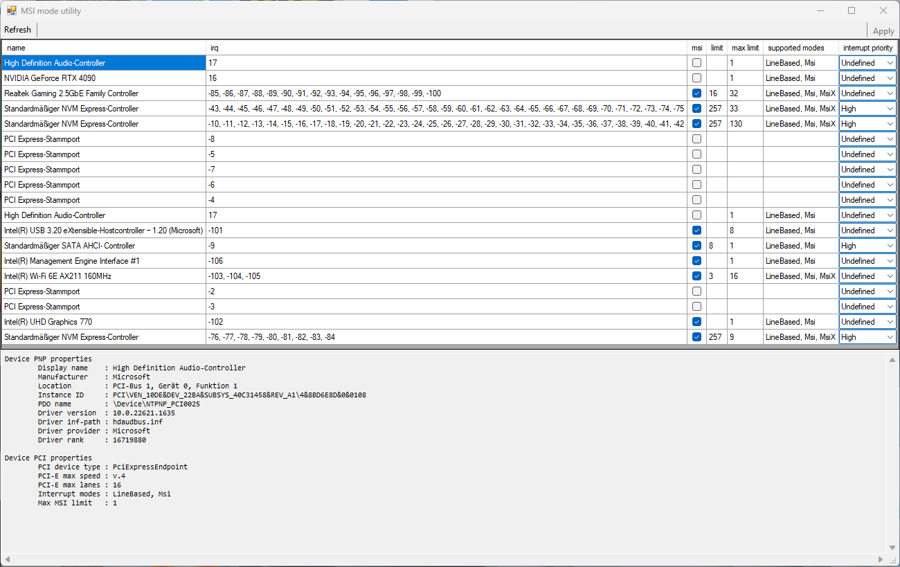

Falls es bis genauuu dieser Zeile nix geholfen hat:

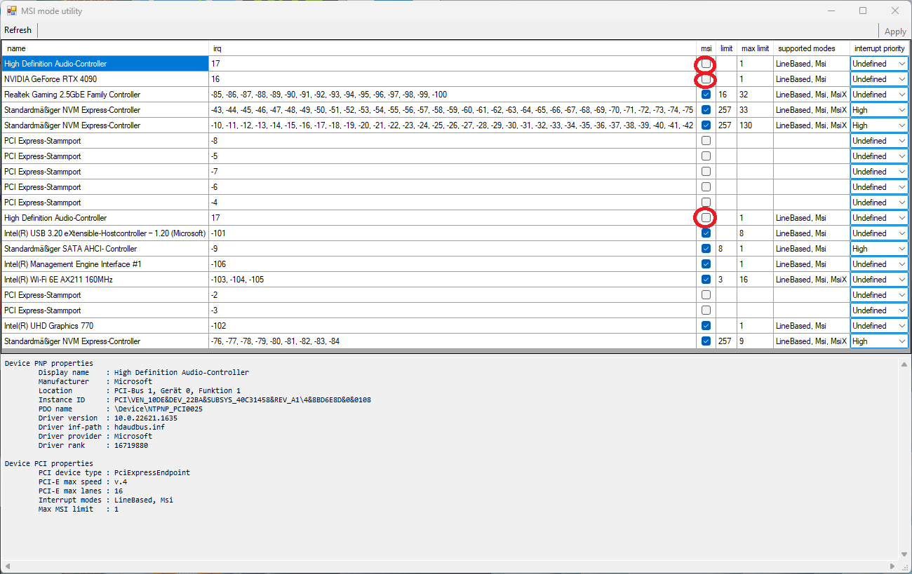

Einmal bei MSI_util v3 reinschauen:
https://www.igorslab.de/wp-content/uploads/2022/08/MSI_util_v3.zip
und mal screen posten
Reaktionen: djducky
Das Rot markierte mal anklicken, halt häkchen,
bei der rtx 4090 noch die priority auf high (würde ich empfehlen)
oben rechts auf apply, pc neustarten und dann nochmal GTA V antesten ;)
ja hab ich

das einzige was mich noch wundert ist, dass wie ein anderer schon erwähnt hat, in dem video zu sehen ist, dass meine cpu so ausgelastet ist. find aber auch kein video das die auslastung von P-Cores des 13900k anzeigt.
