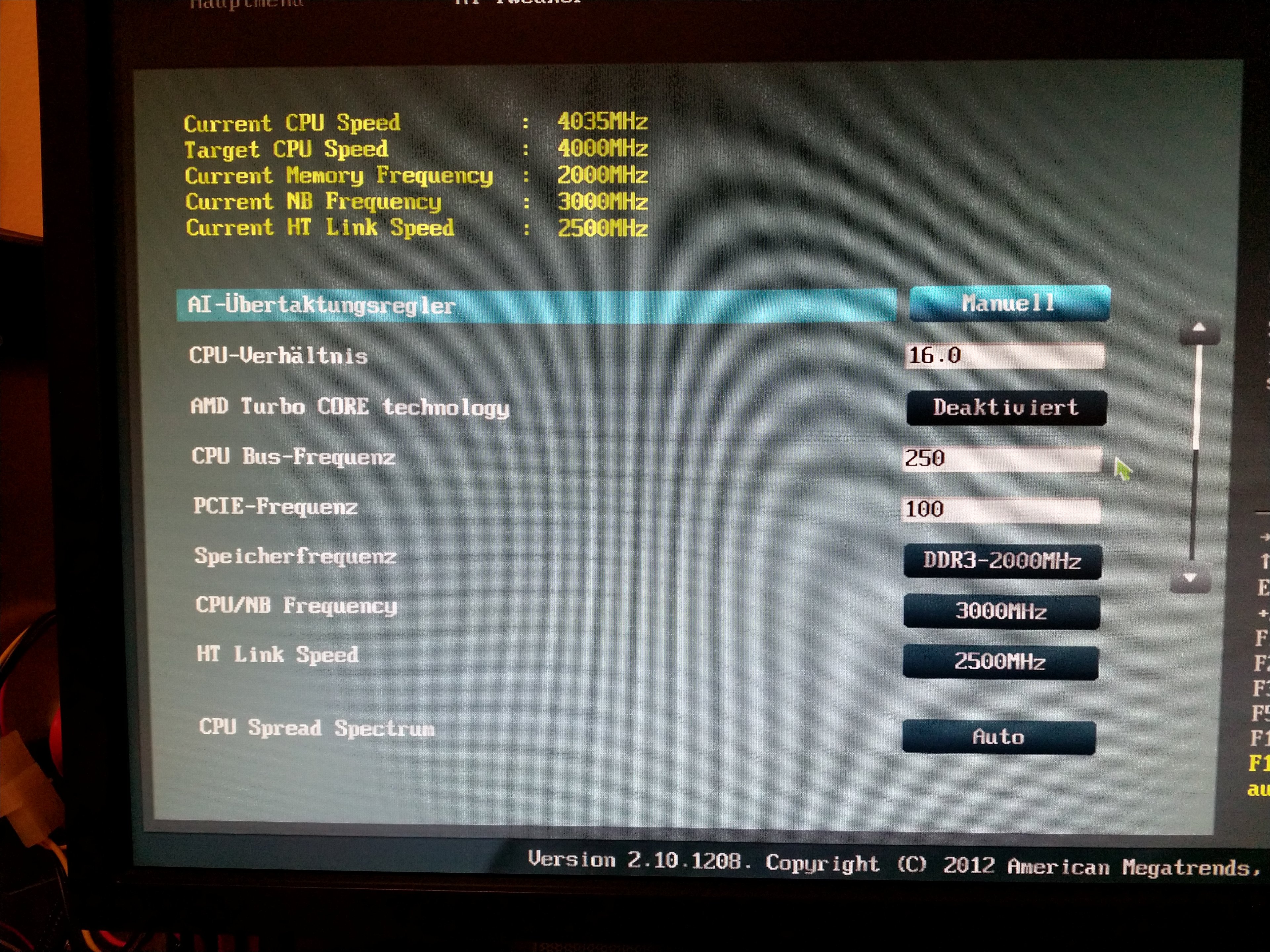

FSB Hoch, langsam in 10er schritten richtung 250 anpeilen, dabei CPU-Multi erstmal runter, wegen ausloten.
RAM Teiler so wählen das er nicht höher als 1600MHz geht, ebenso dabei auf HT achten und NB Teiler ebenso entsprechend wählen... da er das im Bios nicht immer alles direkt anzeigt, Taschenrechner zur Hand nehmen.
Mit Prime, Memtest oder Aida jeweils gegentesten, das ganze nimmt halt mal ein Tag in anspruch, danach kannste locker 20-30% mehr Leistung als aktuell insgesammt rausholen.
Wiegesagt das ist kein Hexenwerk, du hast ein gutes Board das sollte alles funzen.

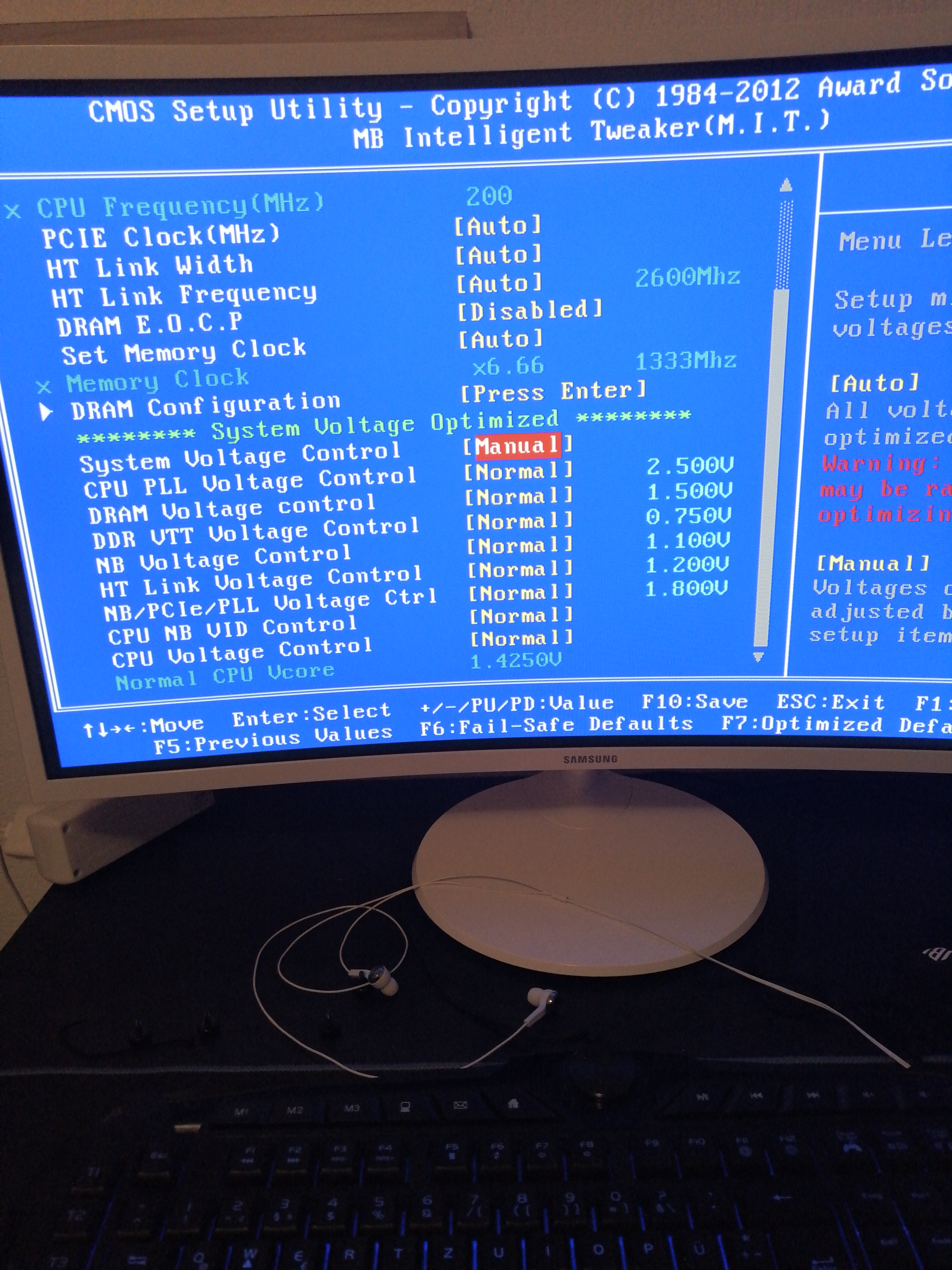

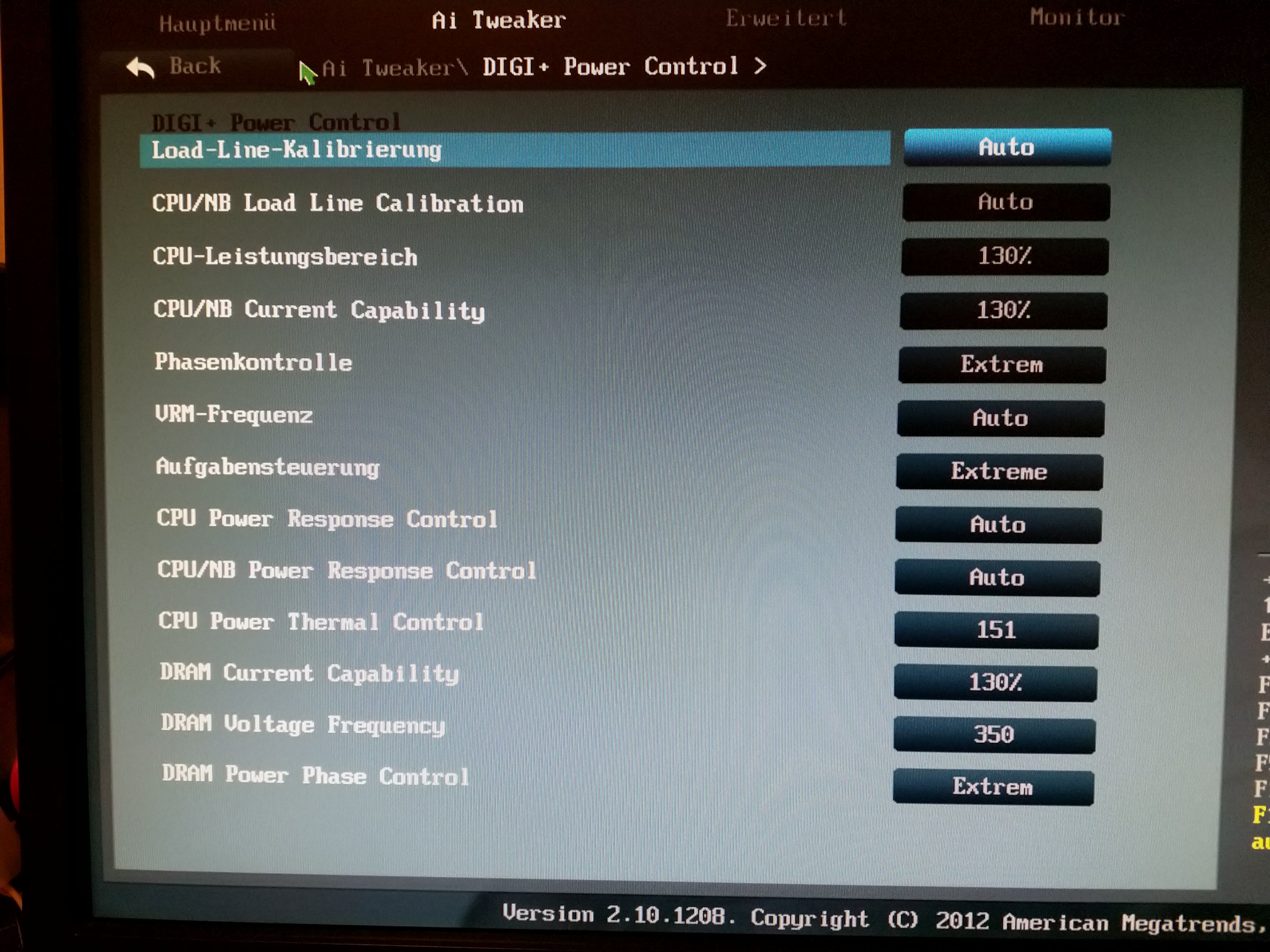

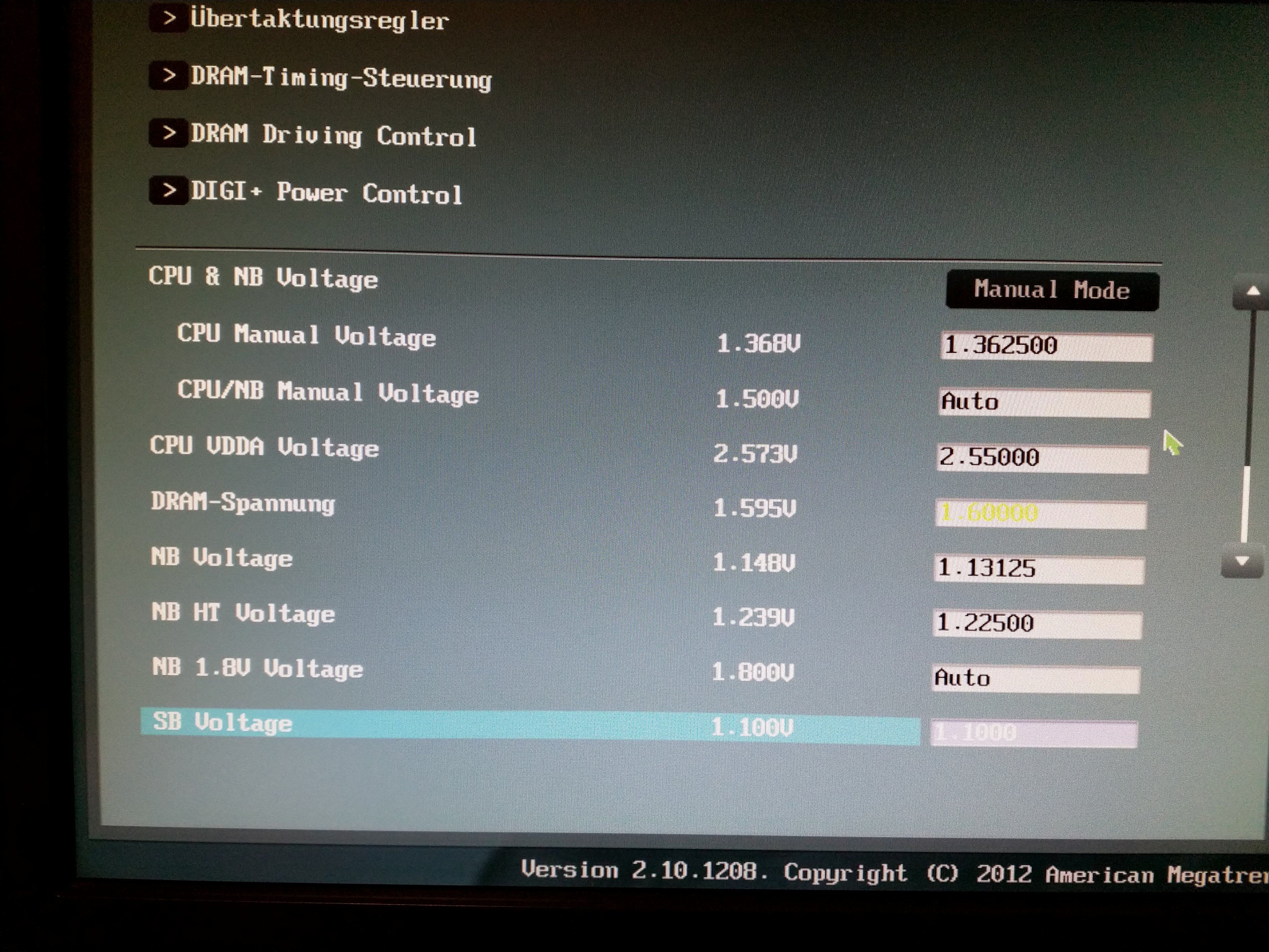

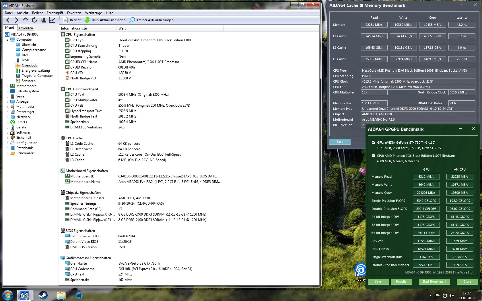

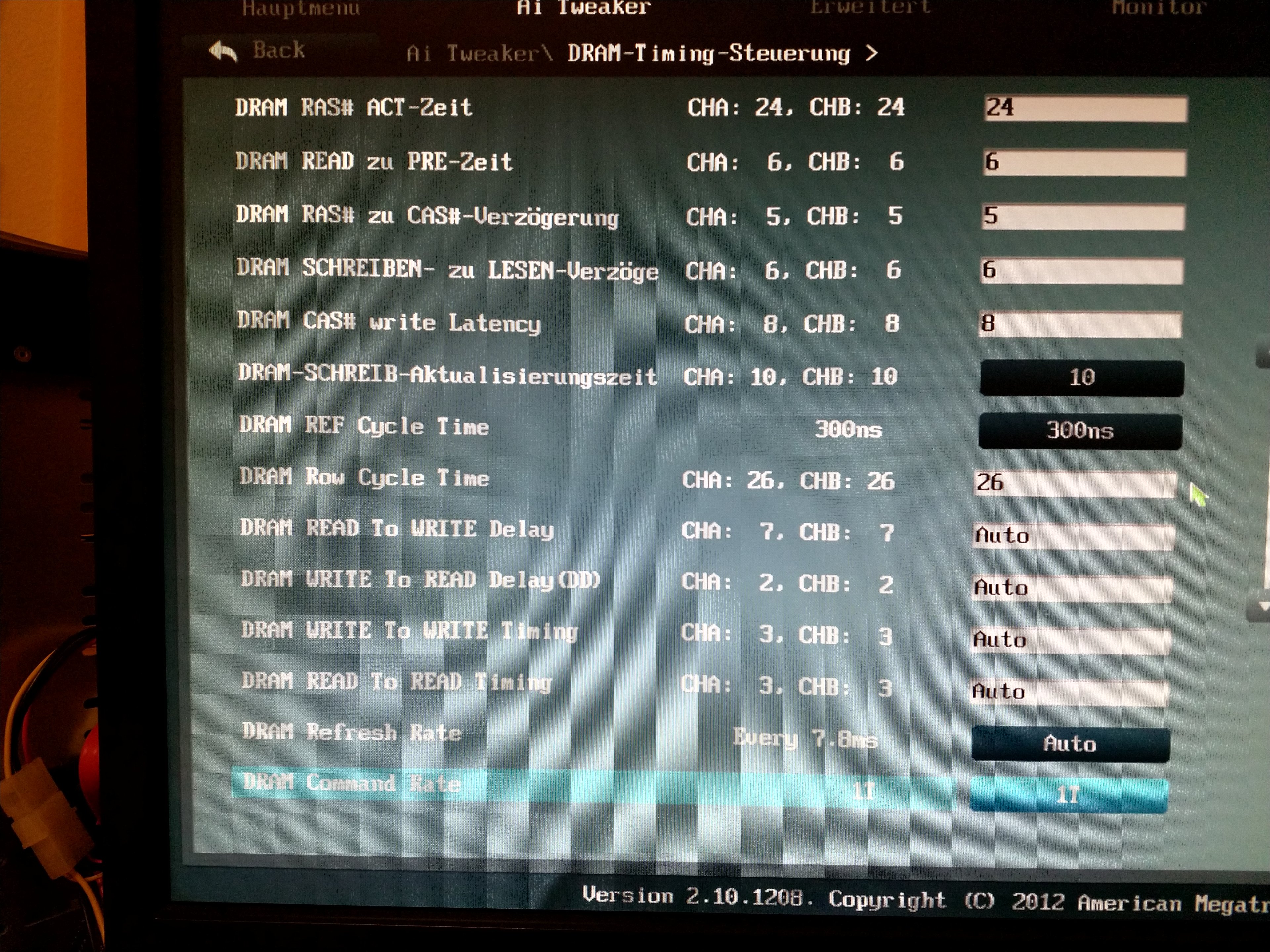

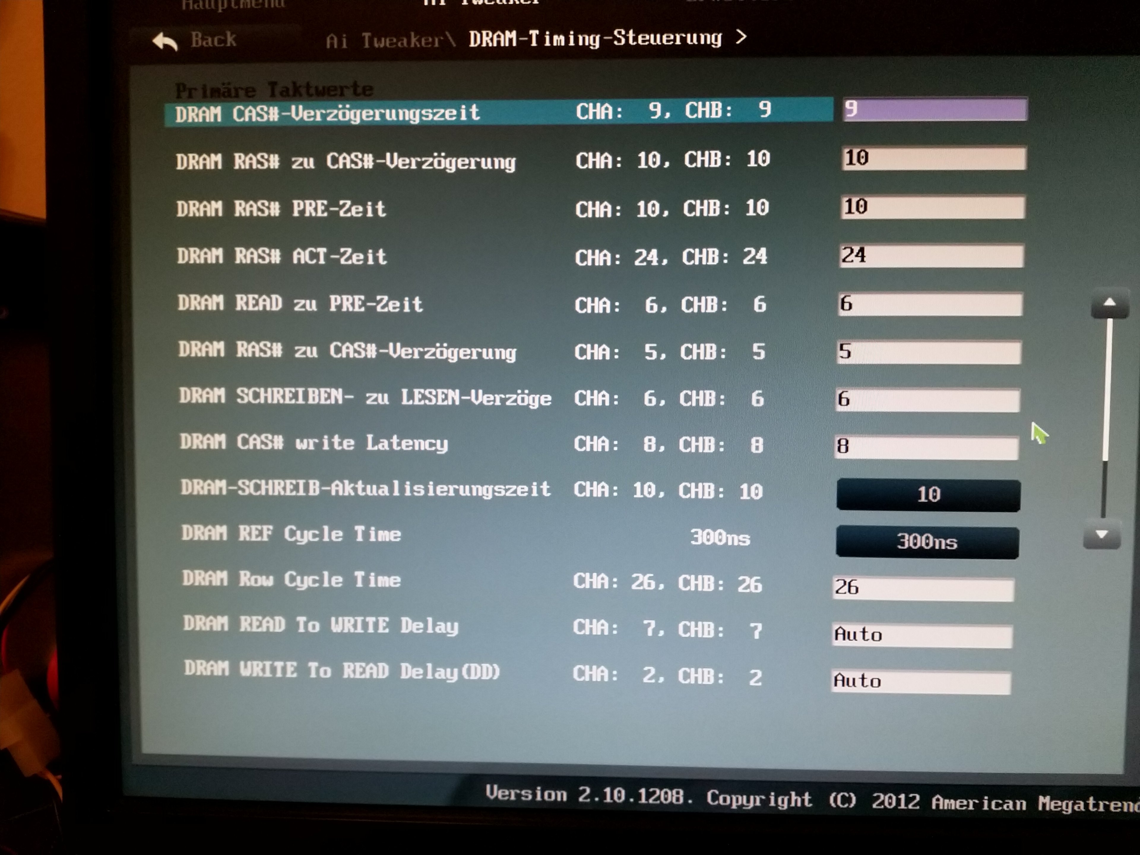

Bei mir sieht das ganze im Bios so aus, sollte bei dir ähnlich sein und ist bei Volllast über 24h Stabil:
IMG_20190111_171101.jpgIMG_20190111_171121.jpgIMG_20190111_171144.jpgIMG_20190111_171153.jpgIMG_20190111_171215.jpg
Ich habe noch kein uefi bios. Aber ich habe den ram jetzt auf 1600mhz und die NB auf 2600 über fsb finde ich bei meinem bios garnichts ist dieses alte ami bios
Normal sollte das UEFI haben ist ja ein AM3+ und 990FX Chipsatz, ansonsten schau doch mal nach einem Biosupdate, ansonsten sind die einstellen dennoch kaum anders... dein Board ist normalerweise nochmal deutlich besser als meines, kann aber auch am Bulli liegen, der X6 ist teils besser, trotz das er älter ist.

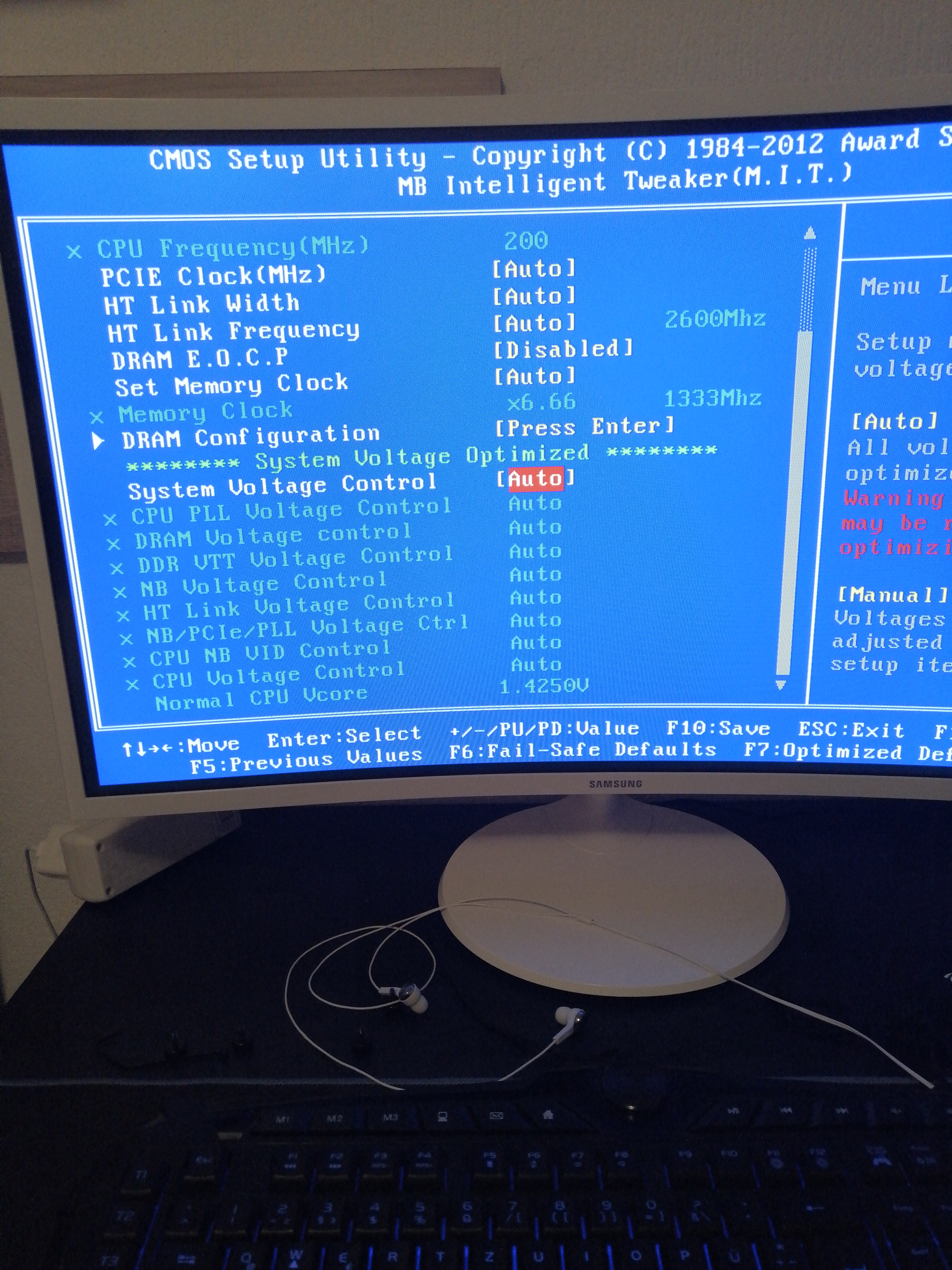

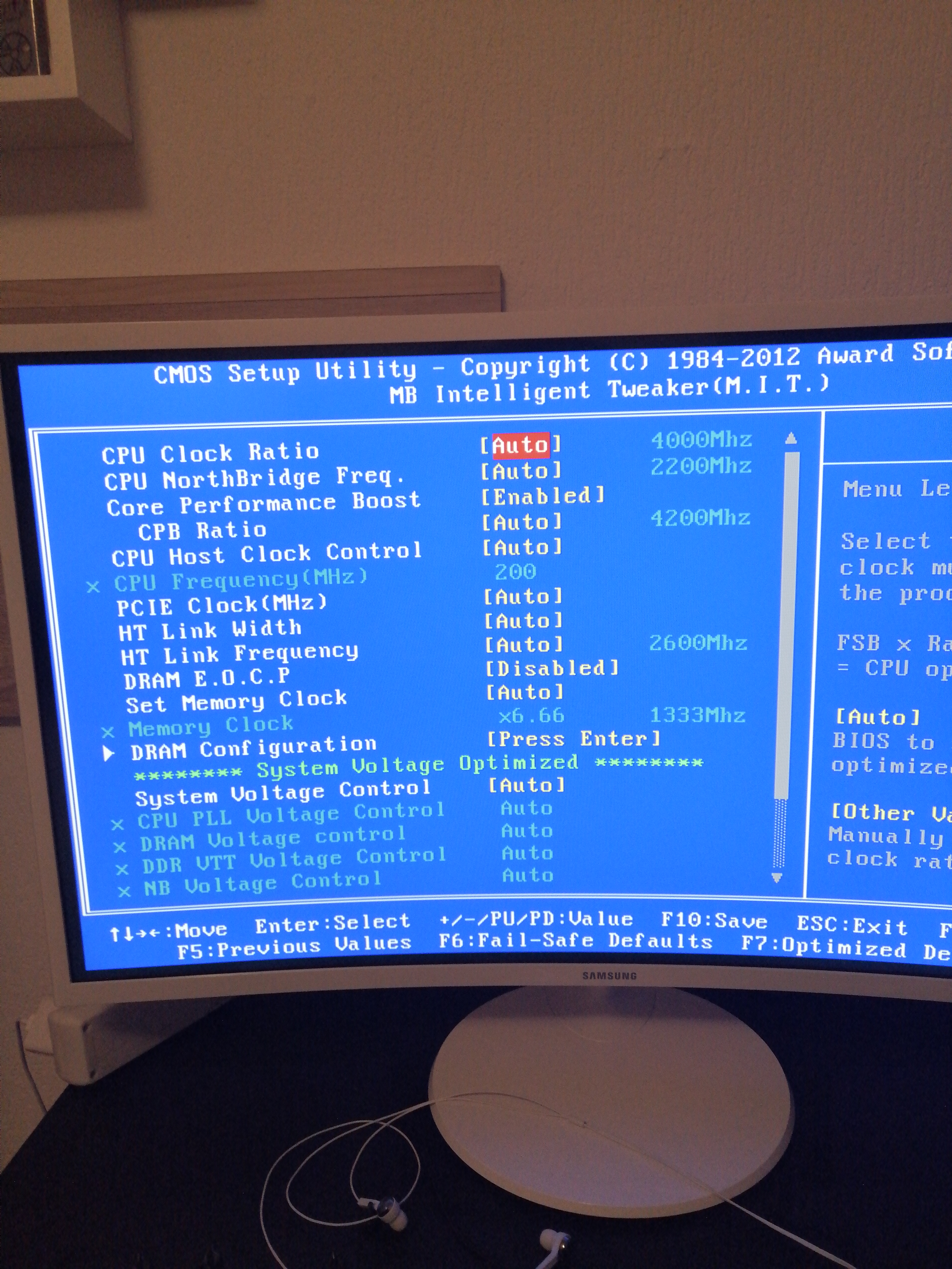

Musste nochmal ein CMOS reset machen weil er nicht mehr gebootet hat . Irgendwas machen ich falsch ich weiß aber nicht was

Stell mal DRAM E.O.C.P. auf enabled und speicher mit F10.
Wenn Du die Standard-Frequenz von 200MHz auf 222MHz einstellen möchtest, muss der PCIe-Takt fest auf 100MHz und der RAM eine Stufe runter getaktet werden.
Sonst läuft der PCIe und der RAM außerhalb seiner Spezifikation und das System wird instabil.
