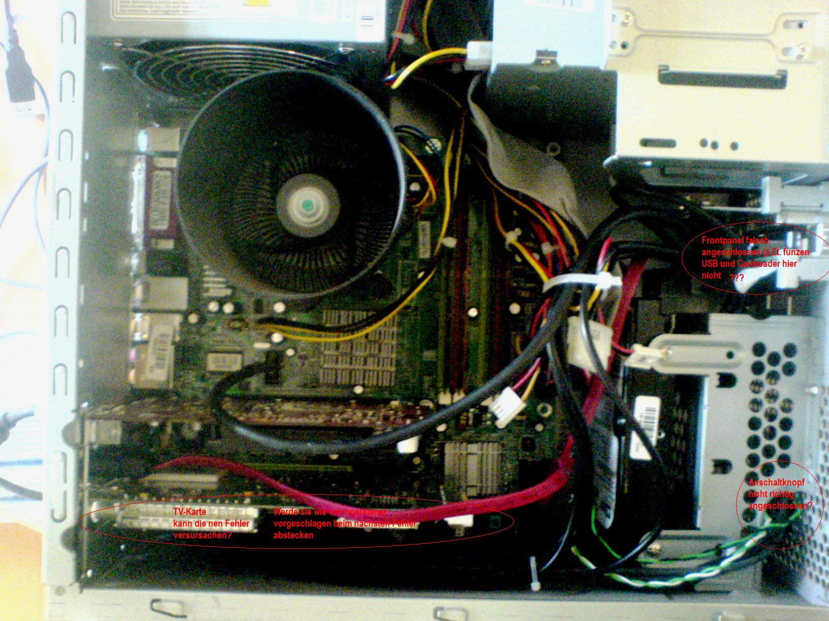

hmm ne WLAN karte hab ich nicht, nur ne T-Com Wlan USB Stick.
aber ne TV-Karte ist eingebaut (ab Werk)
das frontpanel (außer Phones-Anschlüsse) hat schon den Geist aufgegeben, ob das Abstecken da was bringt, weiß ich nich.
Sonst ist da aber kein Schnickschnack drin.
An Peripherie kanns nicht liegen, oder? hab nen HP Drucker, Logitech Boxen+Maus, Samsung und Benq TFTs, Standard Tastatur
Das mit der TV Karte probier ich, wenn er das nächste Mal nicht angeht.

Wenn das frontpanel sowieso nicht mehr funktioniert,
dann würde ich das auch mal abstecken...
Vielleicht liegt es je doch daran.
Gruss
boersianer

Also bei mir war mal ne kaputte Netzwerkkarte eingebaut. Das hat zufolge, dass irgendwas anderes nicht funktioniert hatte, k.A. mehr was das war, glaube ne Grafikkarte oder Soundkarte. Als Netzwerkkarte dann umgetauscht war, funktionierte alles wieder.
also sound und netzwerk sind bei mir onboard
wie gesagt, beim nähsten Fehler/Problem werde ich Frontpanel und TV-Karte entfernen

hmm, habe die TV karte abgesteckt, und es ging für n paar tage.
jetzt heute auf einmal wieder der fehler. überhaupt keine reaktion auf das betätigen des startknopfs.
nagut, dann halt noch das frontpanel abstecke. da das aber 5 kabel oder so zum mainboard hat, hab ich erstmal eins abgesteckt. das half gar nix (btw: die TV karte is immer noch abgesteckt)
dann nach alter manier die steckdose gewechselt --> er geht an!
oh shit, was mach ich nur? :(
das mit der steckdose wird morgen auch nicht mehr funktionieren...
werde zwar noch den gesamten frontpanel beim nächsten fehler abstecken, aber obs das dann bringt?
