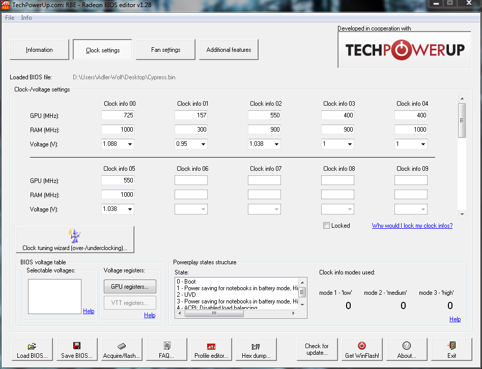

Im Regelfall wird die Spannung im Idle reguliert.
Ja habe gerade mal gegoogle und anschließend mein Bios ausgelesen.
Dort sieht man auch das es die Spannung eingendlich anderes sein müsste.

Spannung sieht doch gut aus?
