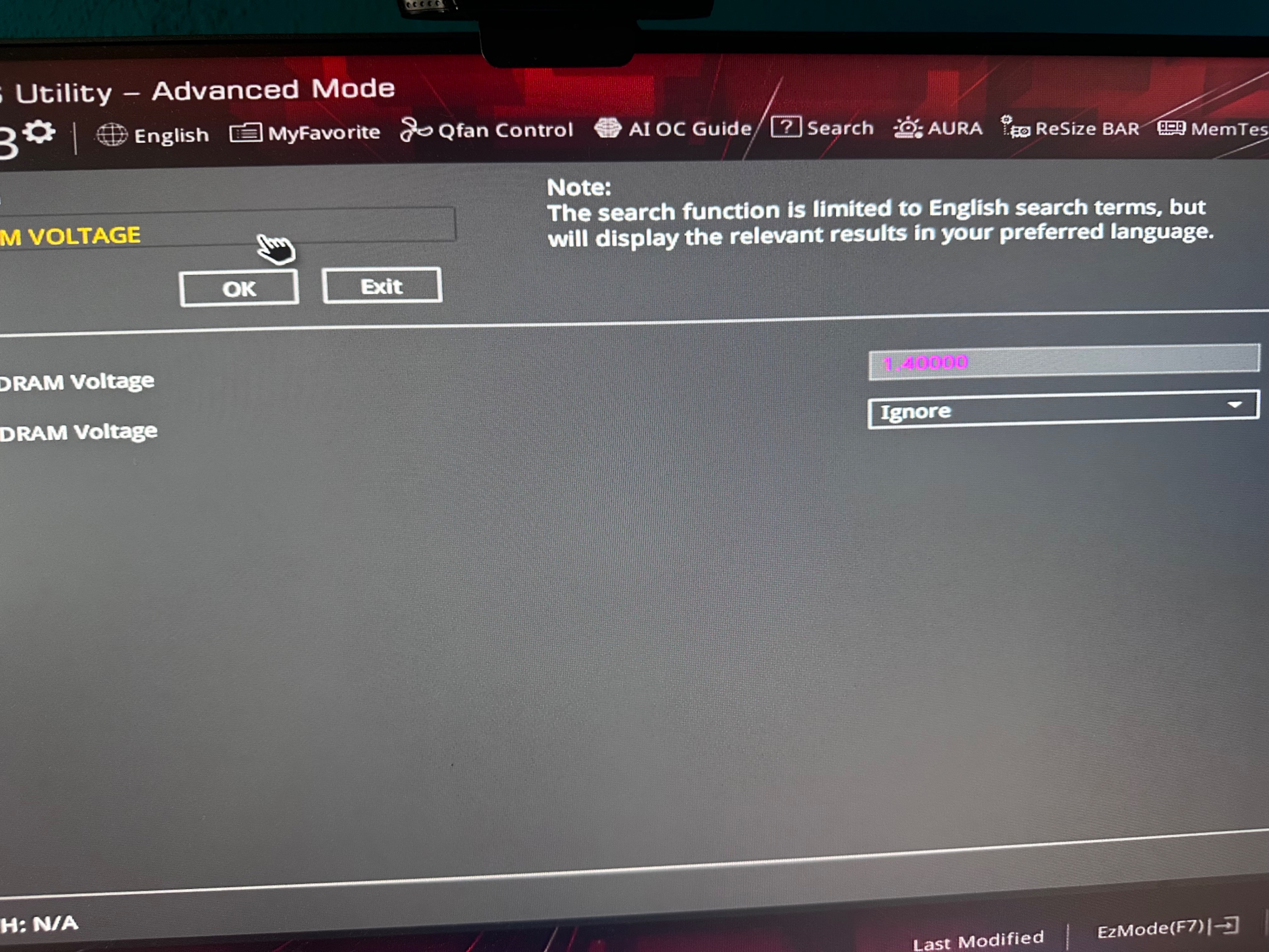

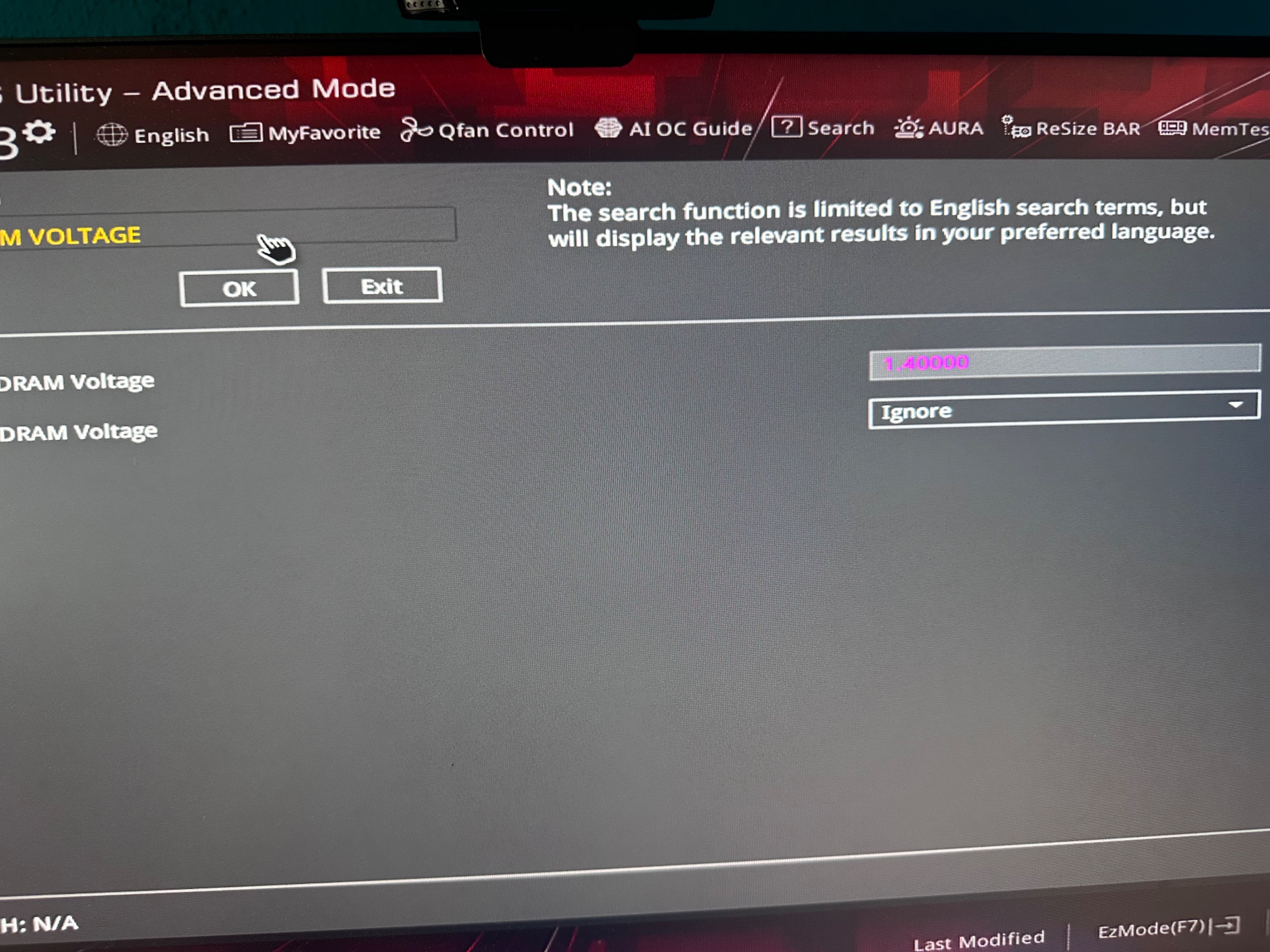

@Maxysch Also, ich habe jetzt das zweite Profil ausgewählt, aber es lässt mich nicht die Voltage ändern. Wenn ich es eintippe, wird das automatisch wieder auf 1,350 V geändert.
Edit: ich glaub, ich hab’s doch gefunden jetzt sollte es richtig drin sein, siehe Bild.
Ich hab es einfach unten auf Ignore gestellt, anstatt auf Monitor.

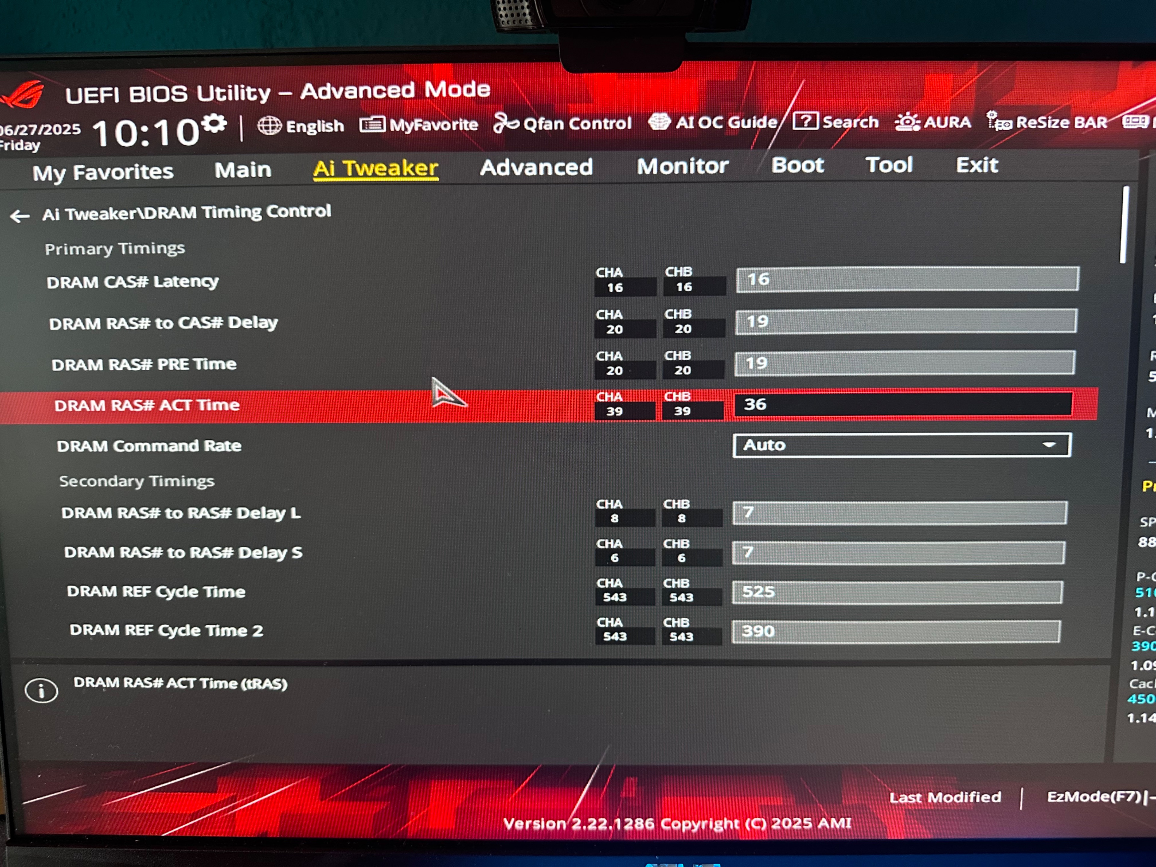

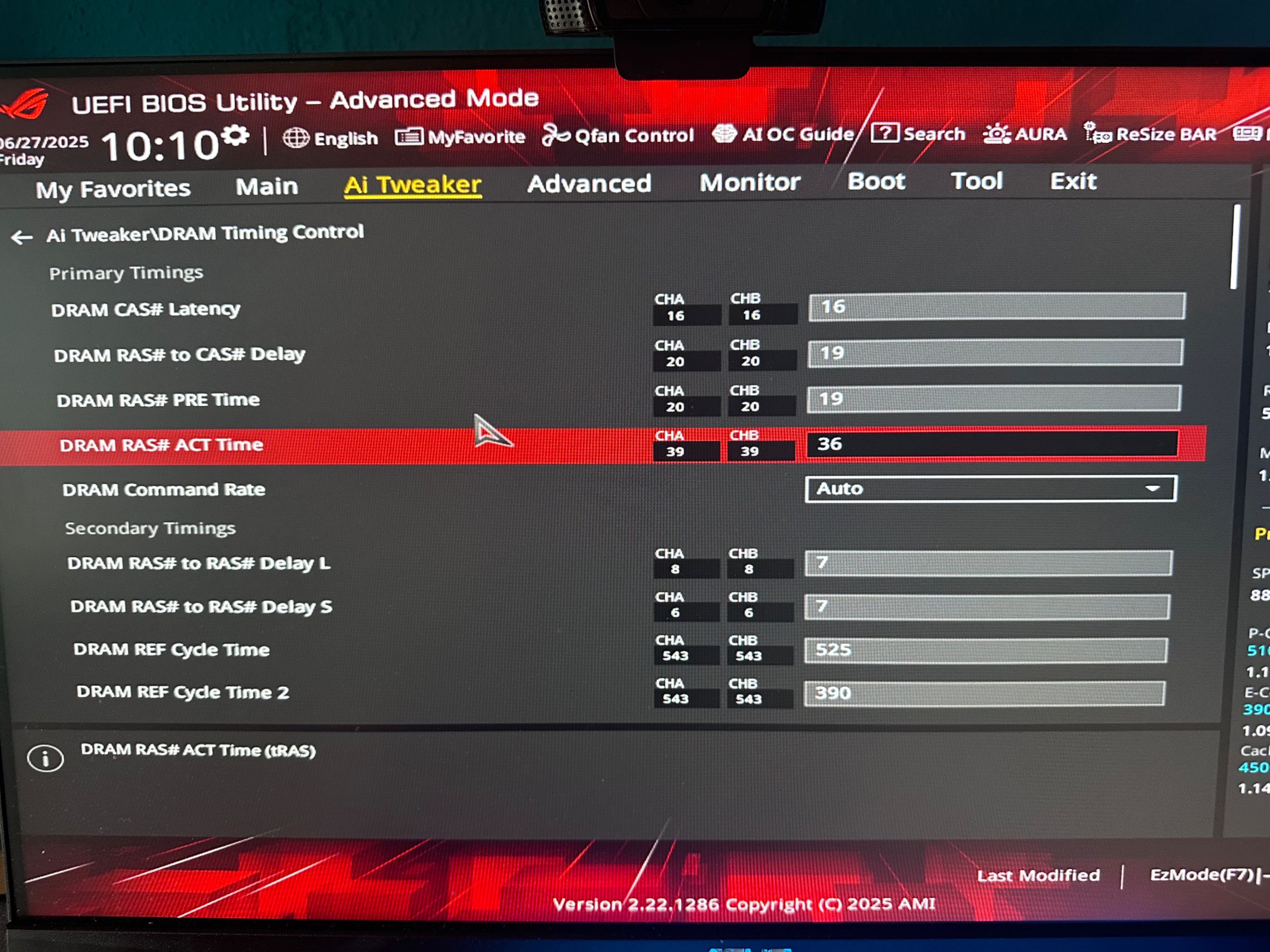

Als timings hab ich dir auch ein Bild angehangen

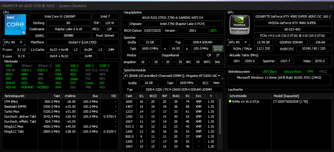

Sieht passend aus, kannst du dann unter windows via HWInfo dann sehen ob er das dann übernommen hat.dzeno157 schrieb:ich glaub, ich hab’s doch gefunden jetzt sollte es richtig drin sein, siehe Bild.
