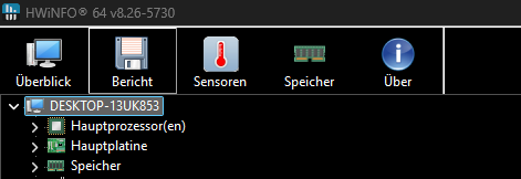

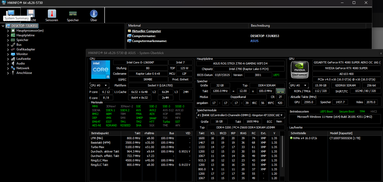

Maxysch schrieb:
@dzeno157 du könntest auch einen Protokoll mit HWInfo erstellen und hier hochladen, da könnten wir die nötigen Daten auslesen und dir so einfacher helfen.
Hier einmal aus dem programm, soll ich was spezifisches anklicken?
@dzeno157 hier kann Protokoll gestartet werden bei HWInfo dann hätten wir alle Daten:
Wichtig ist das du dann eine Runde spielst.
Reaktionen: dzeno157
@Maxysch Alles klar mach ich dann gleich direkt. Wäre dass dann bei meiner Ansicht der Knopf? "Bericht"

Maxysch schrieb:
Wie meinst du das? Ich finde bevor wir alle Daten einzeln erfragen, könnte stattdessen so ein Protokoll alles liefern oder war das auf was anderes bezogen?
Meine Antwort bezog sich auf #5
Reaktionen: Maxysch
Die Frage sollte beantwortet sein, Sensoren anmachen dann wie auf dem Bild starten und einen Runde spielen danach Protokoll beenden und hier hochladen.
Falls noch Fragen sind immer her damit.
