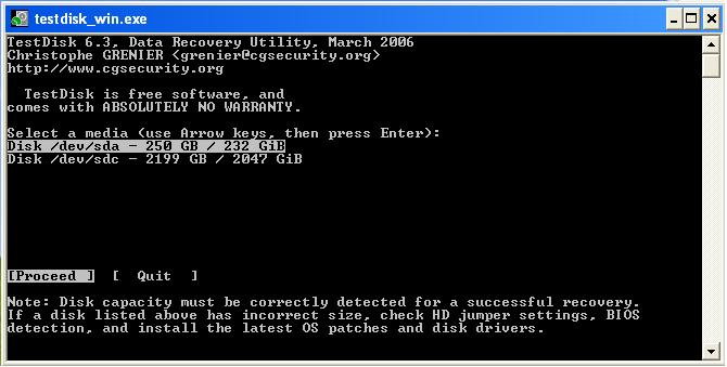

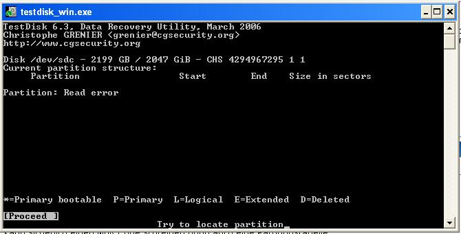

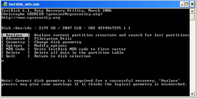

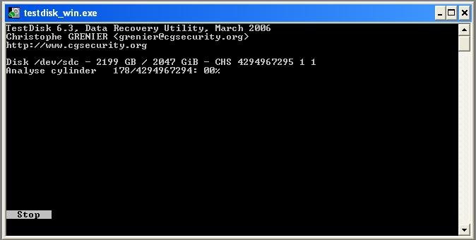

Hallo Fiona,

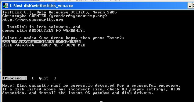

die Disk wird schon erkannt. Allerdings mit der falschen Größe. sie hat eigentlich 4 GB. Ich habe die screens drangehängt. Die Analyse würde wohl eine Woche dauern. Nach 2 Std. habe ich abgebrochen. Soll ich die durchlaufen lassen? Das müßte ich dann in der Arbeit machen.
Gruß
Andreas

Sieht wohl so aus das die Geometrie über dein Festplattenkontroller nicht richtig erkannt wird.
Das die Suche so lange dauert liegt wohl daran das pro Cylinder nur ein Head und ein Sektor gefunden wird.
Daher geht die Cylinderanzahl so hoch.
Ist eine völlig falsche Geometrie.
Auch die Größenerkennung stimmt nicht.
Versuche mal die Dosversion von Testdisk ob es da auch so angezigt wird und teile es mal mit.

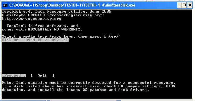

Hallo Fiona,
in der DOS Version wird sie richtig angezeigt.
LG
Andreas

Die wird da aber nur mit ca. 3 - 4 MB angezeigt.
Um die Dosversion zu nutzen mußt du Testdisk entweder von einer Dos-Botdiskette oder unter Win9x starten.
Ich weiß nicht unter welchem Betriebssystem du Testdisk gestartet hast.
Daher teile nur mal die Erkennung mit.
Notfalls gibt es auch eine TestDisk Boot CD.iso mit Freedos direkt hier;
https://www.computerbase.de/downloads/systemtools/festplatten/testdisk/
Teste es mal und teile es mit.

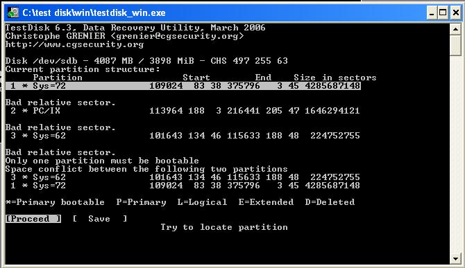

AW: Mikrodrive wird auf Win 2k erkannt auf XP nicht @ Fiona
Hallo Fiona,
ich habe das externe Kartenlesegerät gegen ein internes getauscht.
Das Mikrodrive wurde erkannt. :D
Aber mit testdisk schaut es nicht so aus als wäre alles in Ordnung. Kannst Du da bitte mal draufschauen?
Viele Grüße
Andreas
