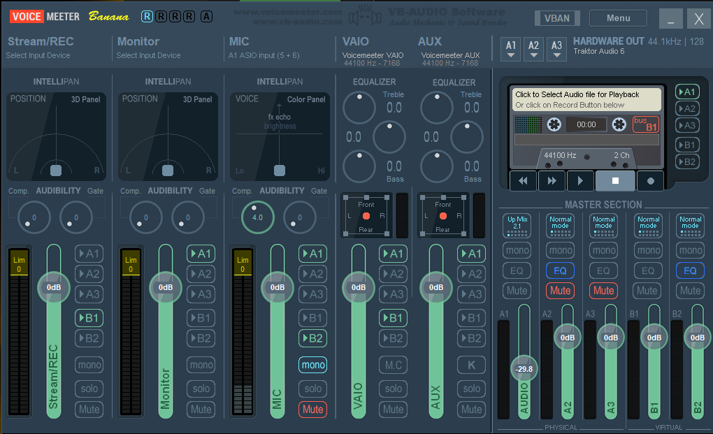

gut möglich. ich komprimiere meines im eingang, hab nen lowcut ab 100hz und bei 4k +1,5db mit Q3 aufm ausgang ... ergebnis ist top.
