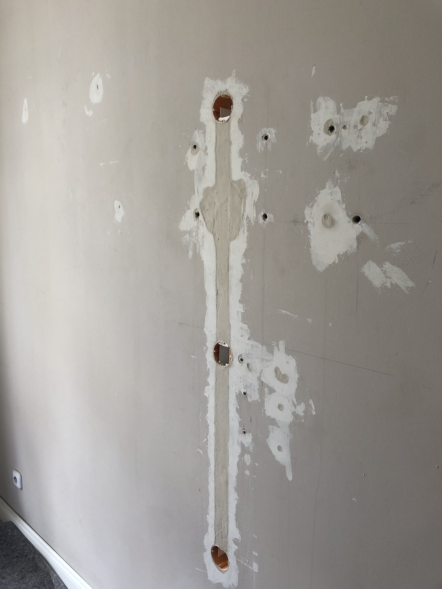

Ich habe ein Schreibtisch Setup wo man kein einziges Kabel sehen kann und lege da eigentlich auch sehr viel Wert drauf. Hab sogar die Massiven Wände aufgemacht um Kabelkanäle für Monitor und Overhead TV unter Putz zu verlegen damit man nicht einmal Kabelkanäle sieht und heute das erste mal oberflächlich verspachtelt :D
Das nun das Kabel vom Mikro nach vorne Weggeht und irgendwo auf meinem Tisch langläuft, darüber mach ich mir schön länger gedanken wie ich das verstecken könnte. Ich weiß ich weiß, es gibt schlimmeres aber jeder hat doch seine kleinen Macken :D
