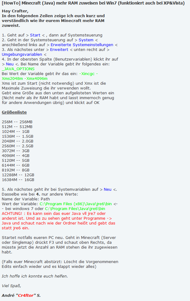

Probier mal die Methode im Anhang, weiß net obs geht aber vlt geht MC einfach iwie der Saft aus im Speicher ohne dass es sich meldet.
  • [HowTo] Minecraft (Java) mehr RAM zuweisen bei Win7 (funktioniert auch bei XP&Vista).png

@nero1:
deine anleitung funktioniert nicht... es kommt immer eine fehlermeldung, das die javavm nicht gestartet werden kann.
