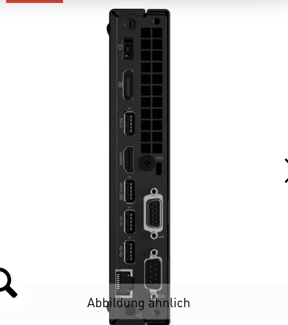

Wie klein muss denn 'klein' sein?

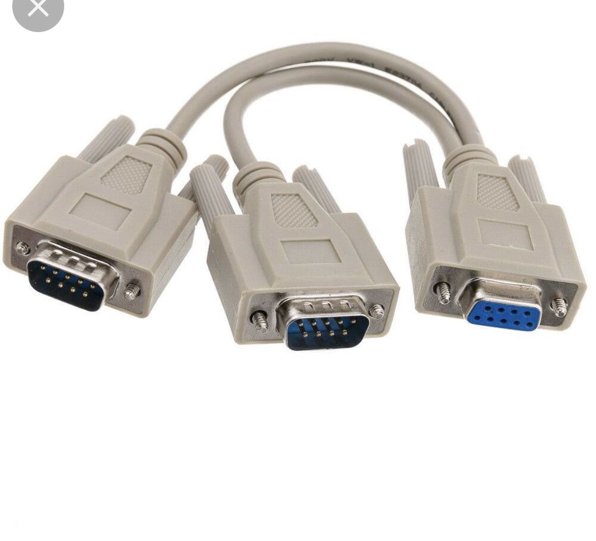

Wie sieht es dann mit einem Splitter aus?
Wird wohl ein Micro Gehäuse.
Was meinst Du mit 'Splitter'? Welches Gehäuse meinst Du? Es gibt serielle Schnittstellenkarten für den PCIe 1x Steckplatz.
Sowas hier.

Blder erklären da nicht viel, weil man nichts über die technischen Daten erfährt. Aber ein reines Kabel kann nicht aus einer Schnittstelle zwei machen. Daher mein Vorschlag eines Umschalters.
Ist das nicht dasselbe mit dem Kabel wenn man die Schnittstelle nacheinander abfragt?
Nein, da ja die Schnittstellen nicht getrennt werden. D.h. es können noch Signale anstehen, die die Kommunikation behindern. Von Kurzschlüssen mal ganz abgesehen.
