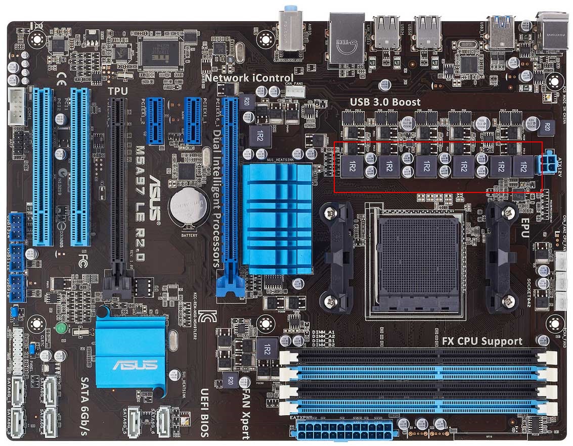

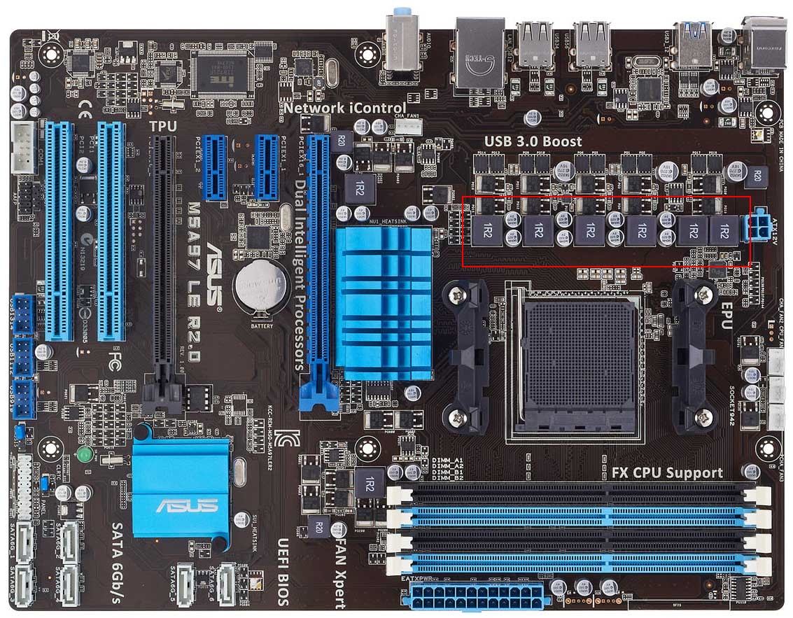

Die Spannungswandler, sitzen oberhalb des CPU Sockels. Entweder ist bei dir ein blauer Kühlkörper drauf oder sie sind naggisch.
LG
Der rot eigerahmte Bereich, kann sein das da bei dir ein Kühlkörper drauf sitzt.
Google doch einfach mal nach Spannungswandler Mainboard bei der Bildersuche. Da wirst du mit 100000%iger Sicherheit ein Bild finden indem die Spawas rot eingekreist sind.
EDIT:
ACH ! Na sieh mal einer an.....
Mein Rot war alle, der Rahmen sollte eig. größer sein... :D
