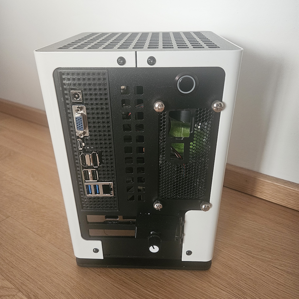

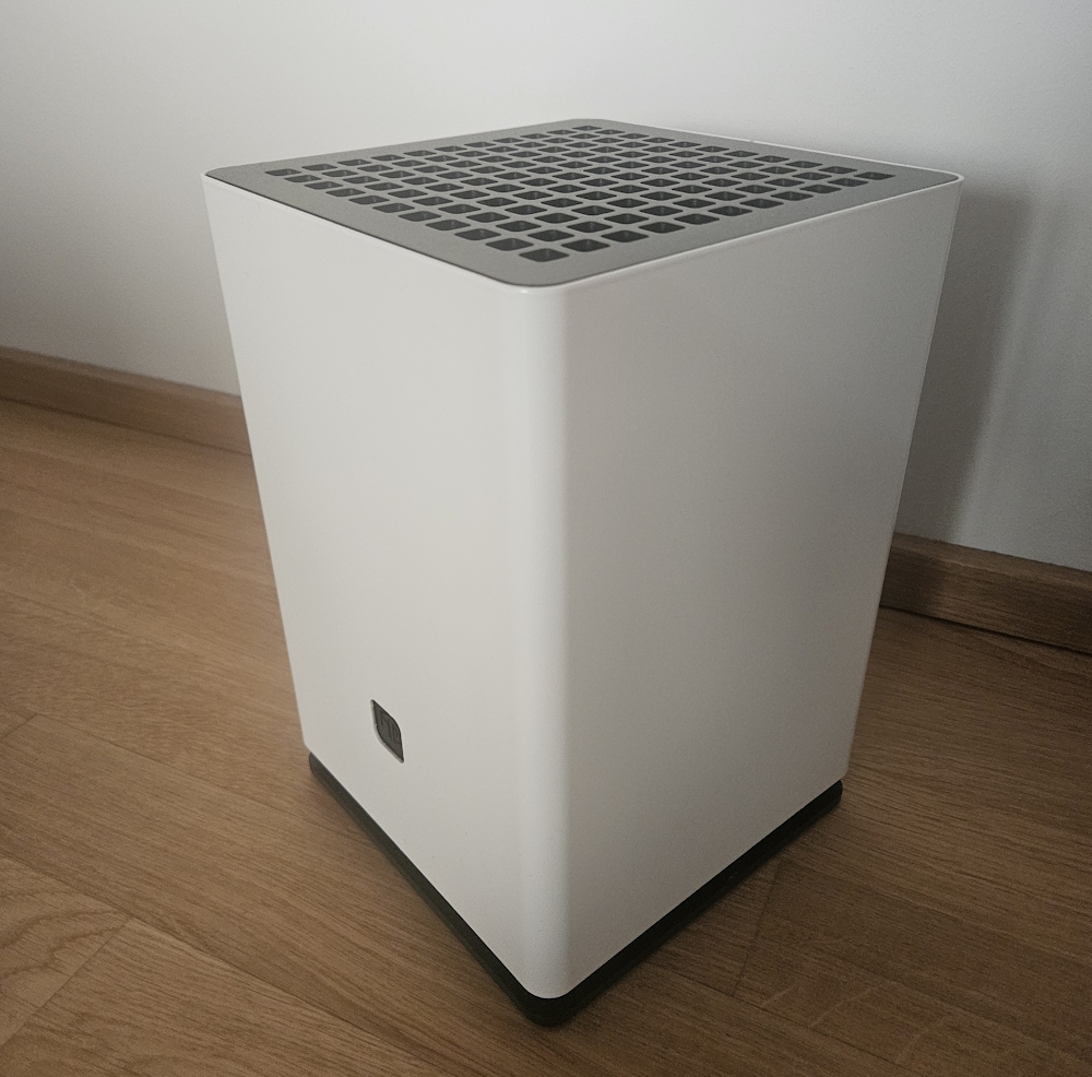

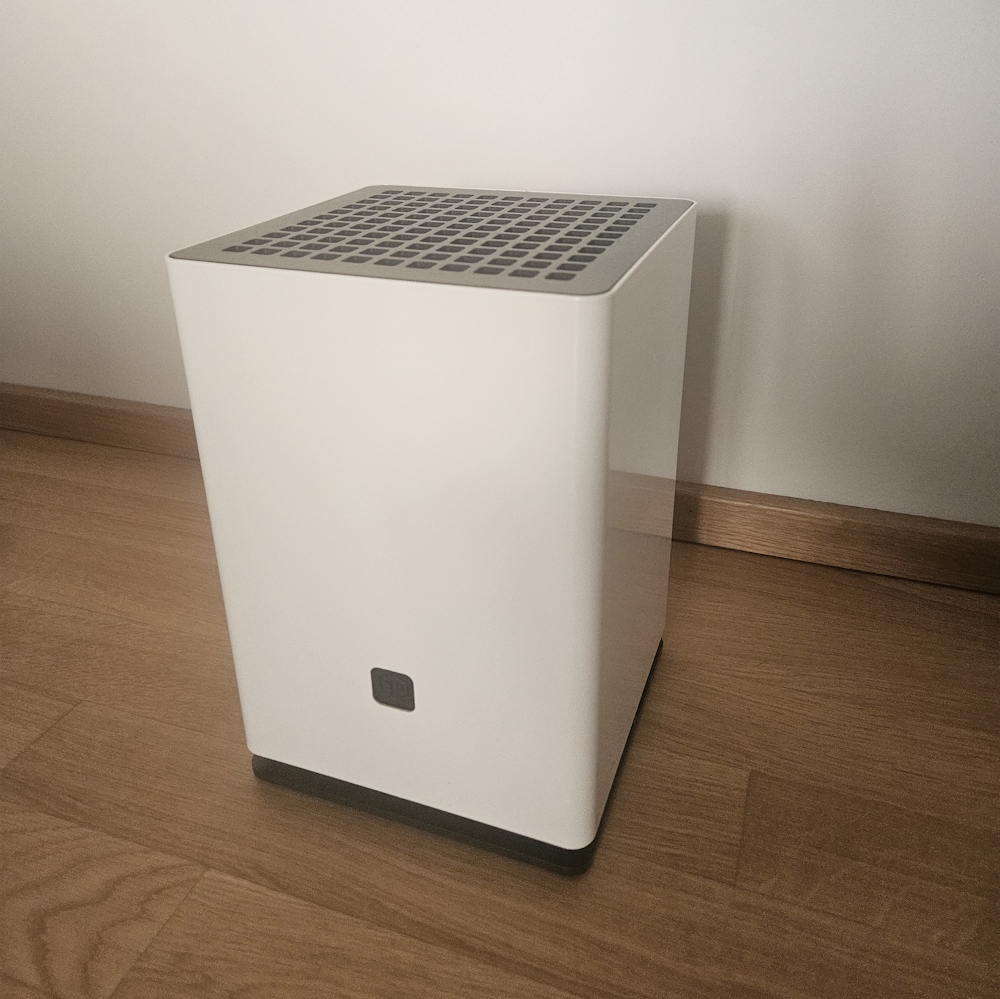

Die Liste auf Geizhals an potentiell geeigneten Gehäuse fällt sehr kurz aus und auch sonst gibt es bei Aliexpress und Co. nicht viel mehr Alternativen. Die Wahl viel auf das HGC Osmi 3.1 in weiß, weil es dann auch gut zum weißen Fernseher passt. Da keine Grafikkarte verbaut wird ist hier Platz für den Radiator und die Pumpe. Statt des SFX-Netzteils kann hier die Pumpe verbaut werden.

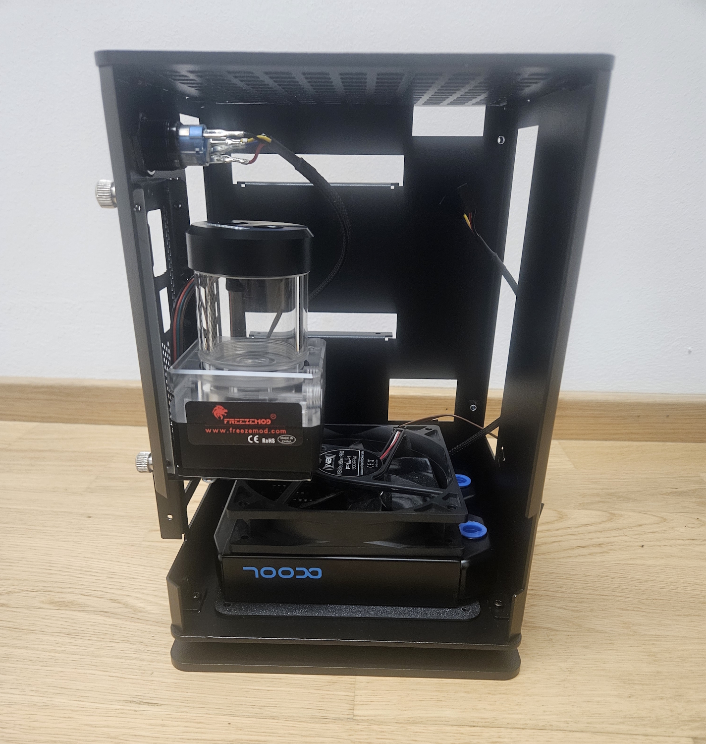

Das Mainboard des Deskmini bietet 2 x 4 Pin Lüfteranschlüsse, aber leider keinen expliziten Anschluss für die Pumpe und das wird später noch zu einem Problem werden :( Die Pumpe musste klein sein und sollte nicht über 50€ kosten. Ursprünglich war hier der Plan auf eine Kühler, Pumpe mit Ausgleichsbehälter zu setzen, aber ich hatte noch einen kürzlich ausrangierten CPU-Kühler der trotz seine 10+ Jahre noch immer auf einen aktuellen Intel CPU-Sockel passt.
Während der Blackweek gab es das Gehäuse für 139€ statt der 199€ und damit konnte das Projekt starten.

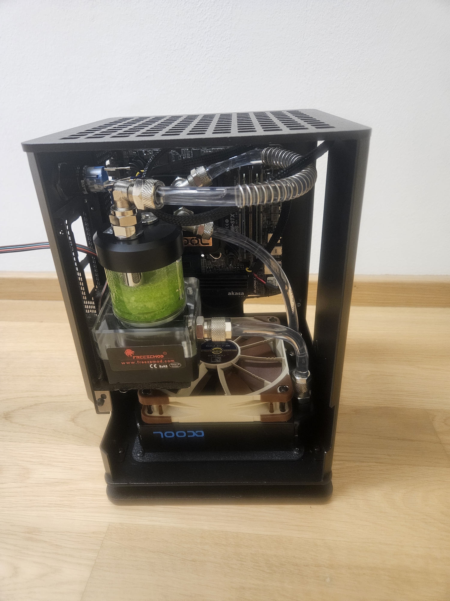

Die Pumpenhalterung besteht aus einem ausrangiertem SFX-Netzteil.
CPU-Kühler umbauen
Das Gehäuse für das Mini-STX-Board vorbereiten und neue Abstandhalter einbauen.

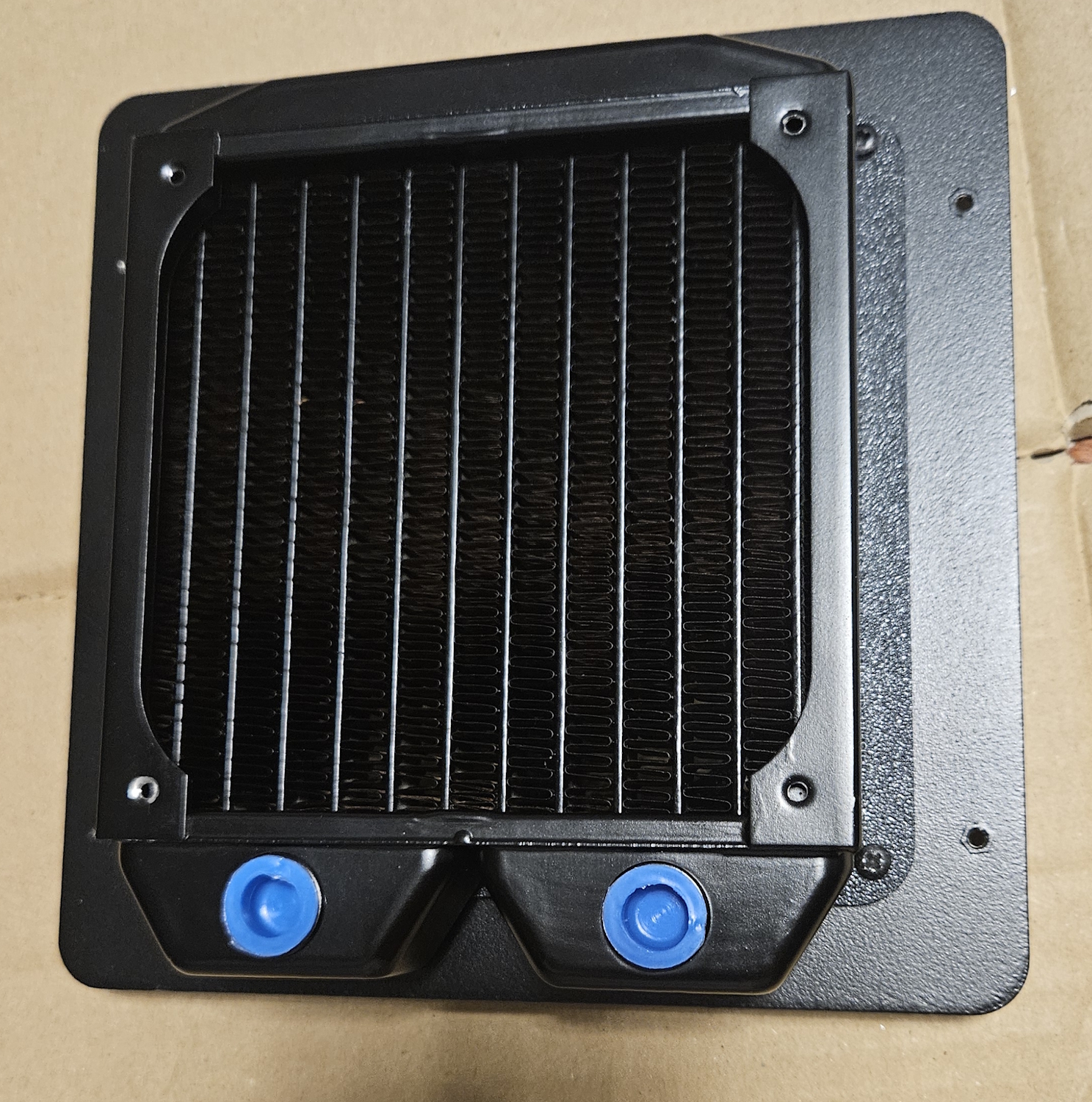

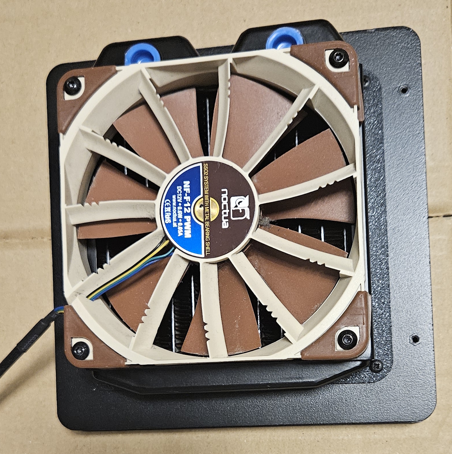

Über Kleinanzeigen habe ich jemanden gefunden der mir einen 140mm auf 120mm Lüfteradapter druckt. Auf diesen kommt der Radiator und darauf wiederum ein 120mm Noctua Lüfter.
Zusammengebaut sieht das so aus

Der ursprüngliche Plan sah entweder eine AIO-Wakü mit 38mm dickem Radiator oder einen 45mm dicker Radiator bei einer Custom Wasserkühlung, aber dann flog mir der 120mm Radiator mit 30mm dicke zu.
In der jetzigen Konfiguration könnte man auch ein Mini-ITX-Mainboard verwenden. Es ist zwar sehr knapp, aber geht.

Schöne Idee, ich bin gespannt wie zufrieden du am Ende mit dem Build bist. Beim Radi könnte sich mit einem geänderten Aufbau noch ein klein wenig an der Performance tun, oft sind Lüfter blasend montiert etwas besser als saugend. Von unten nach oben 140mm Lüfter, Adapter/Shroud 140>120, Radi geht nicht? Wenn man es so aufbaut, könnte man sogar einen klassischen Shroud als Adapter schaffen, das eventuell nochmal was bringt. 140/120mm Adapter gibt's ja auch in dicker, quasi als Trichter.
Ein 140mm Radiator passt nicht rein. Zumindest den den ich da habe. Kühlleistung ist bei der CPU aber sekundär. Das sollte auch der Radiator mit dem 120mm Lüfter auf kleiner Stufe gekühlt bekommen.

Der Umbau lief erstmal recht unspektaktulär und dank des kleinen Wasserkreislaufs war die Befüllung und Entlüftung des Systems schnell abgeschlossen, aber dann begannen die ersten Probleme.
Den PC angemacht und es hat weder der Lüfter noch die Pumpe reagiert. Nach drei Versuchen habe ich erst mal Ursachenforschung betrieben, aber konnte nichts feststellen, aber der CPU-Kühler war leicht warm also muss der PC eigentlich laufen. Bei Versuch Nr. 4 zuckte der Lüfter und das war es. Da ich eigentlich nur wissen wollte, ob Lüfter oder Pumpe laufen hatte ich sonst nichts weiter angeschlossen. Das war ein Fehler wie ich hinterher feststellte, weil der Rechner lief ohne Probleme, aber Lüfter und Pumpe waren aus.
Beim Lüfter war die zu zahme Lüfterkurve schuld und die Startdrehzahl nicht ausreichend, weil diese verständlicherweise noch auf den alten 80mm Lüfter eingestellt war. Bei der Pumpe ging dann das große probieren los. Die Pumpe sprang erst bei 100% an und lies sich nicht regeln, weil Asrock wohl nie diese Möglichkeit in Betracht gezogen hat und auch mit zusätzlicher Software kam ich hier nicht weiter, weil ich brauchte erstmal 100% Leistung und konnte die Lüfterkurve anschließend bei höherer Temperatur nicht drosseln.
Nachdem ich recherchiert und eine Nacht darüber geschlafen habe viel mir ein, dass ich doch diverse Lüftersteuerungen im Schrank habe. Lüftersteuerung und Pumpe an ein PC-Netzteil angeschlossen und darüber probiert die Pumpe zu regeln. Das hat geklappt, aber die Pumpe surrte noch immer gut hörbar und zog noch immer noch Luft. Recherchieren, überlegen, recherchieren und nochmal überlegen.

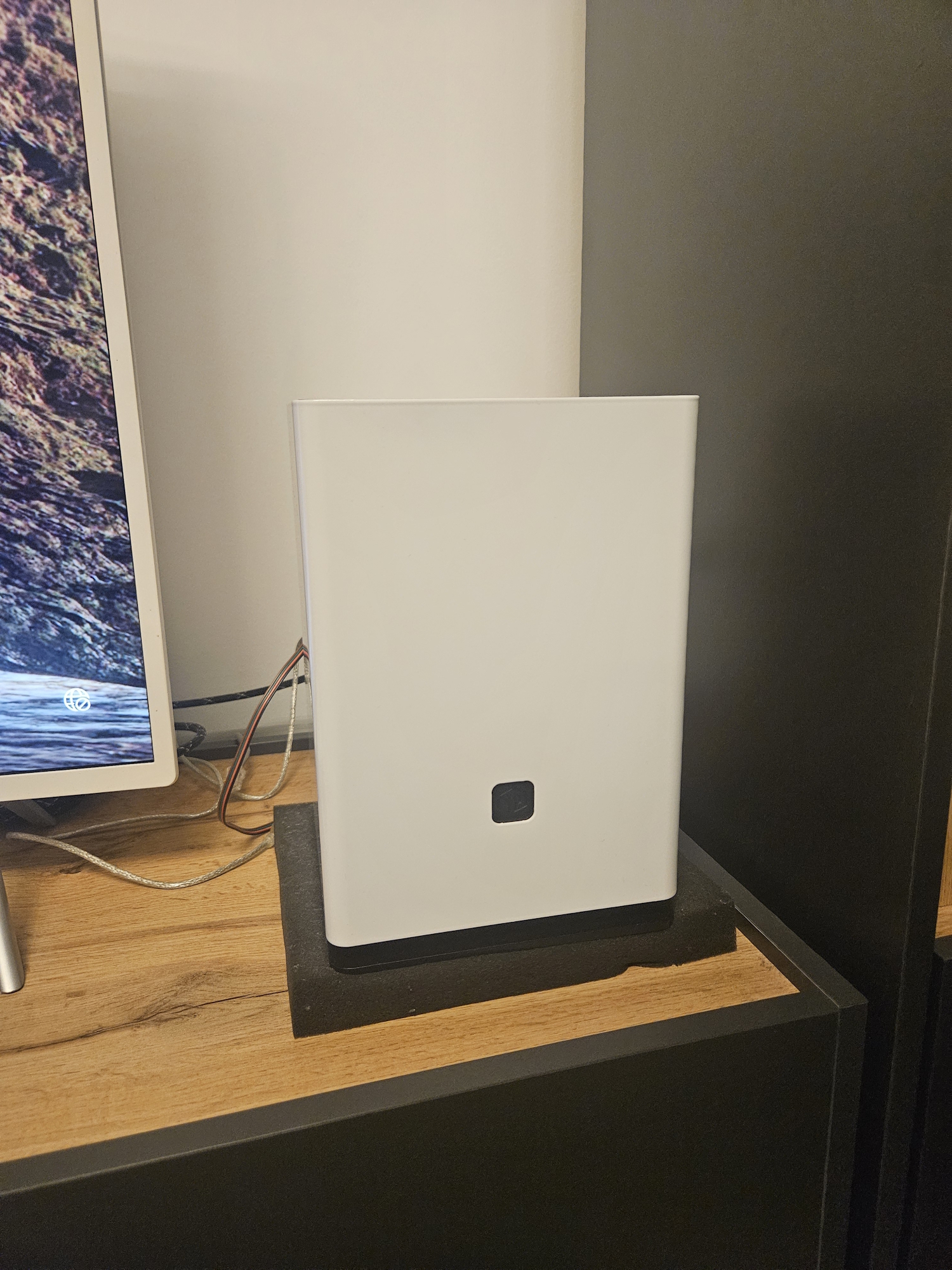

Filzfüße an den Gehäuseboden geklebt
Das Entkoppelungspad, welches bei der Pumpe beilag gegen Schaumstoff getauscht und das Gehäuse selbst auch nochmal auf Schaumstoff gestellt.

minimii schrieb:
140€ Gehäuse auf Schaumstoff zu stellen.
Die Standardgummifüße hatte ich bereits durch Filz ersetzt, aber dennoch übertragen sich irgendwelche Vibrationen.

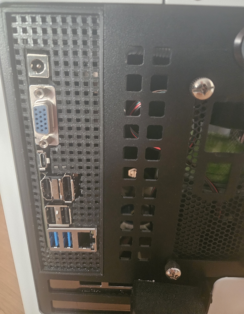

Erstmal gab es ein I/O-Shield für die Rückseite, weil jenes von Mini-STX-Mainboards ein kleineres Format hat.
Die PCIe-Slotblende habe ich von meiner auf Wasserkühlung umgebauten RTX 5070 Ti wiederverwendet.

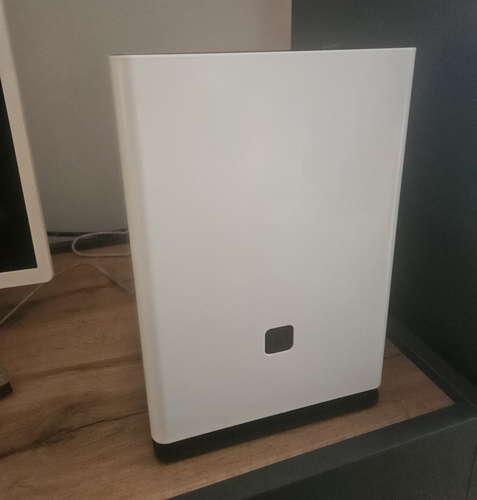

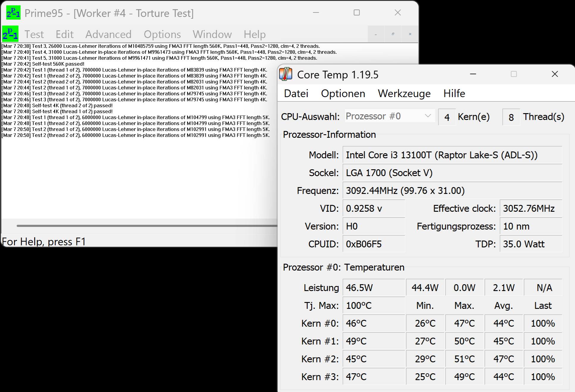

Die Temperaturen sind unabhängig von der CPU-Auslastung sehr gut und die Lautstärke unverändert auch wenn die Lüfterdrehzahl leicht zulegt, aber die Pumpe überlagert das etwas. Die Temperaturen erreichen selbst bei einem Stresstest keine 50°C mehr.
Der Umbau auf die Wasserkühlung hat mich außer Zeit nur etwa 50 Euro gekostet, weil ich die meisten Komponenten schon zu Hause hatte. Das Gehäuse mit 145€ ist hier nicht inkludiert.
Fazit:
Ich bin zu 95% Prozent zufrieden. Das System ist weitestgehend leise und bleibt es auch unter Last. Die Pumpe verbleibt als größter Störfaktor. Die Pumpe ist noch immer leicht hörbar, aber vor allem muss der PC immer vom Strom getrennt werden, weil sonst die Pumpe dauerhaft laufen würde. Das BIOS bietet leider zu wenig Optionen hier entsprechend USB-Anschlüsse zu deaktivieren oder über die PWM-Anschlüsse am Mainboard die Pumpe regeln zu können.
Bis alles wie gewünscht lief hat es etwas gedauert, aber ich finde das Ergebnis kann sich sehen lassen und am Ende habe ich auch die Pumpe in den Griff bekommen.
