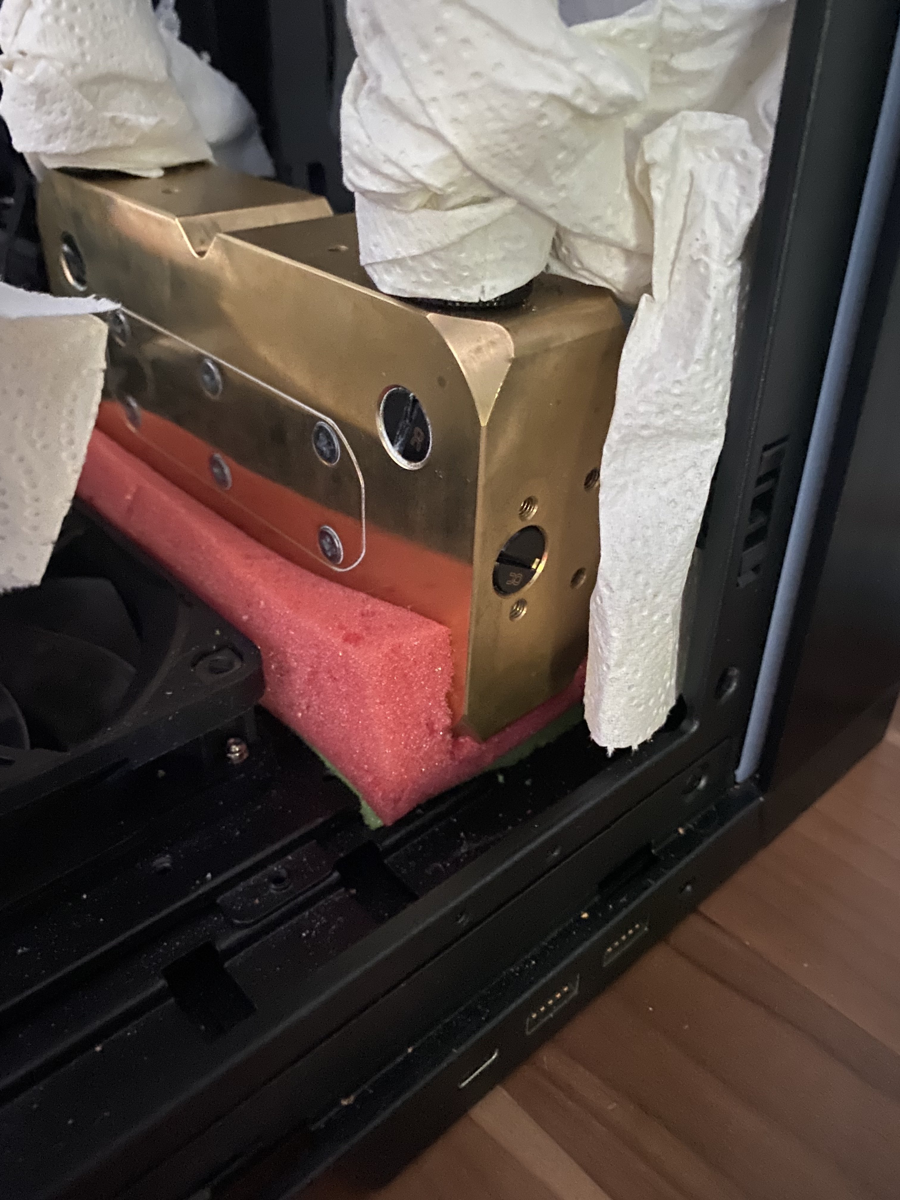

Auch wenn du wahrscheinlich noch stinkig bist, und meine Meinung nicht so ganz wahrnimmst, aber das "Holzstück" mit den Messingtopf drauf sieht schick aus (schicker als davor) also würde ich auf 20l/h verzichten, da die Temps sowieso top sind.
Habe es bei mir genau so gemacht. 70l/h reichen vollkommen aus um die gewünschte punkte in CB zu erreichen, also habe ich mir gedacht: schei.... drauf auf ewentueller Verstopfung, wenn der Durchfluss dadurch nicht beeinträchtigt wird (also nicht mehr). Optik geht auch einigermassen vor.
Wie du ja eh schon sagst, du tendierst auf Lösung A, und dabei würde ich auch bleiben.

Gut 74l/h waren es vor dem "Holz".
Die Differenzen bei den Temperaturen sind wirklich nicht sehr groß.
Na klar: 3 Pumpen und jetzt nur 53l/h.
Könnte man auch negativ auslegen.
Aber alle drehen nur sehr langsam. Das wundert dann nicht ;)

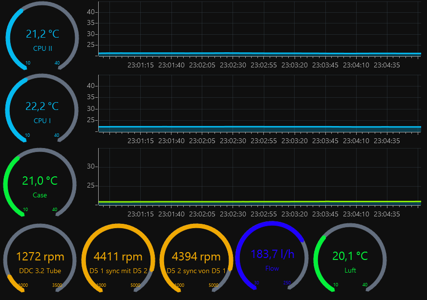

Wie sind denn aktuell die Drehzahlen? Wie waren sie vorher? Und weißt du, wo du Resonanzen hast, welche du umgehen musst?
Reaktionen: minimii
Die Entkopplung hat in jedem Fall Luft nach oben.
Die DDC ist im Heatkiller Tube 100 DDC am ersten Nova gut entkoppelt und könnte auch schneller drehen. Allerdings hat meine DDC dann ein nerviges "säuseln".
Daher dreht sie nach wie vor bei 1250rpm ca.
Wenn, dann kommen Änderungen bei den D5 in Frage.
Aktuell drehen sie mit 1600rpm, vorher 2000 respektive 2200 die ich auch schonmal hatte ;)
Was entkoppelt werden müsste ist die Montage vom Brett am Gehäuse. Da ist Luft.
Hab schon überlegt das Brett am Gehäuse Deckel "aufzuhängen" ;)
Dann könnte es frei schwingen und ist Richtung Rückseite gepolstert was den Kontakt zum Case angeht.
Stehend war das Dual Top mit den D5 durch ein halbes Shoggy + weiche Dämmung entkoppelt. Das war eigentlich ganz gut, aber hätte auch Luft nach oben gehabt
Neuer Aufbau neues Glück.

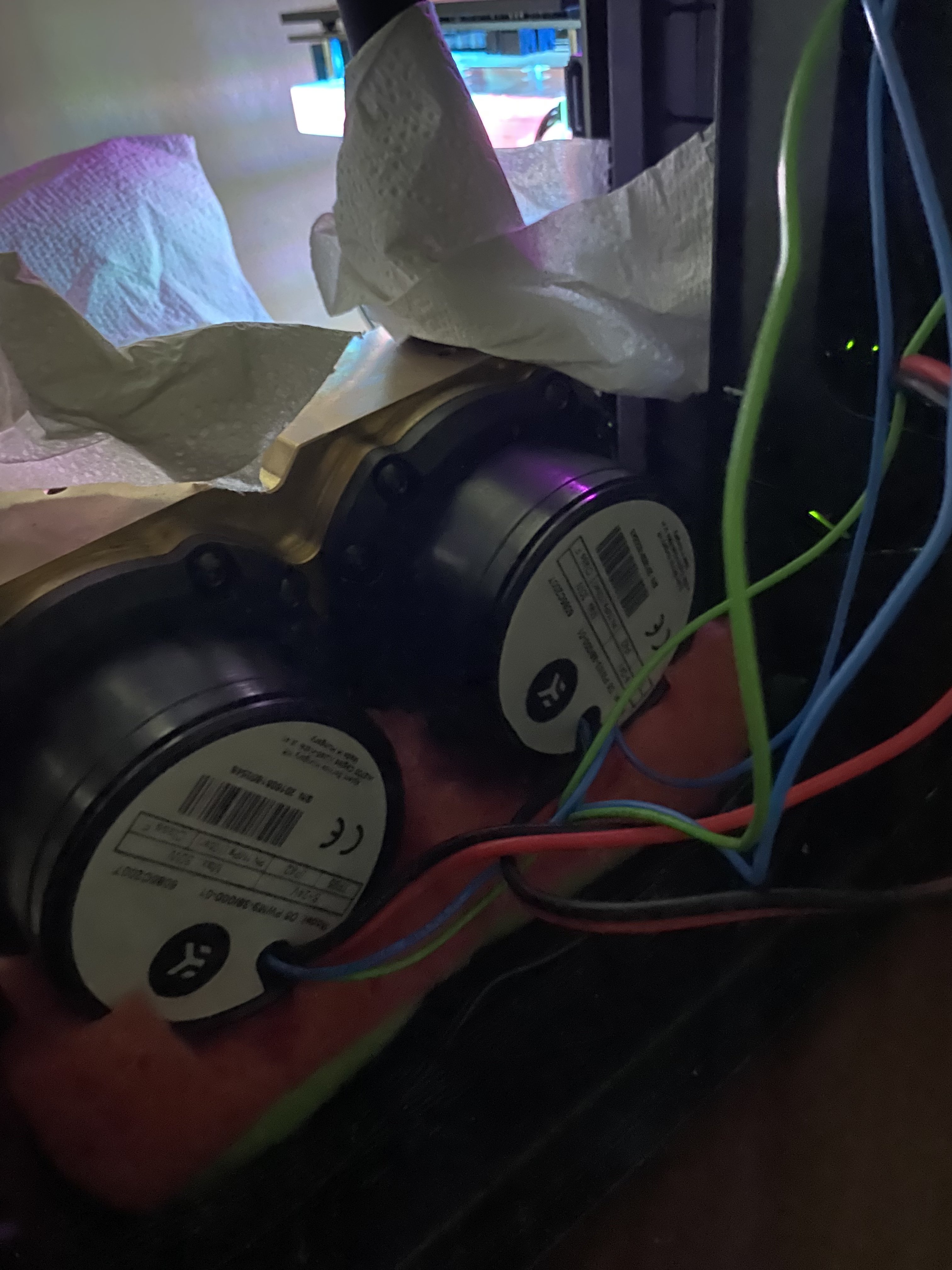

Mittels eines weichen Schwamms und Spülschwämmen habe ich das Shoggy des Todes gebaut.
Wenn das Gluckern nicht wäre würde ich meinen, dass ich die zwei D5 gar nicht mehr höre :D
Mal abwarten bis alles entlüftet ist...
Ok
Das leise Surren hört man.
Eventuell doch mal die Apex testen.

Die beiden D5 sind unter Volldampf leiser als meine GPU ihr leichtes Rasseln hat.
Mal zum "Vergleich" ;)
Es rattern oder rappelt auch nichts mehr.

Das Geräusch von den Pumpen habe ich durch "Einschalung" derselben mit Auto Dämmung eliminiert.
War also definitiv kein Problem der Entkopplung.
Mit den Werten kann man leben.

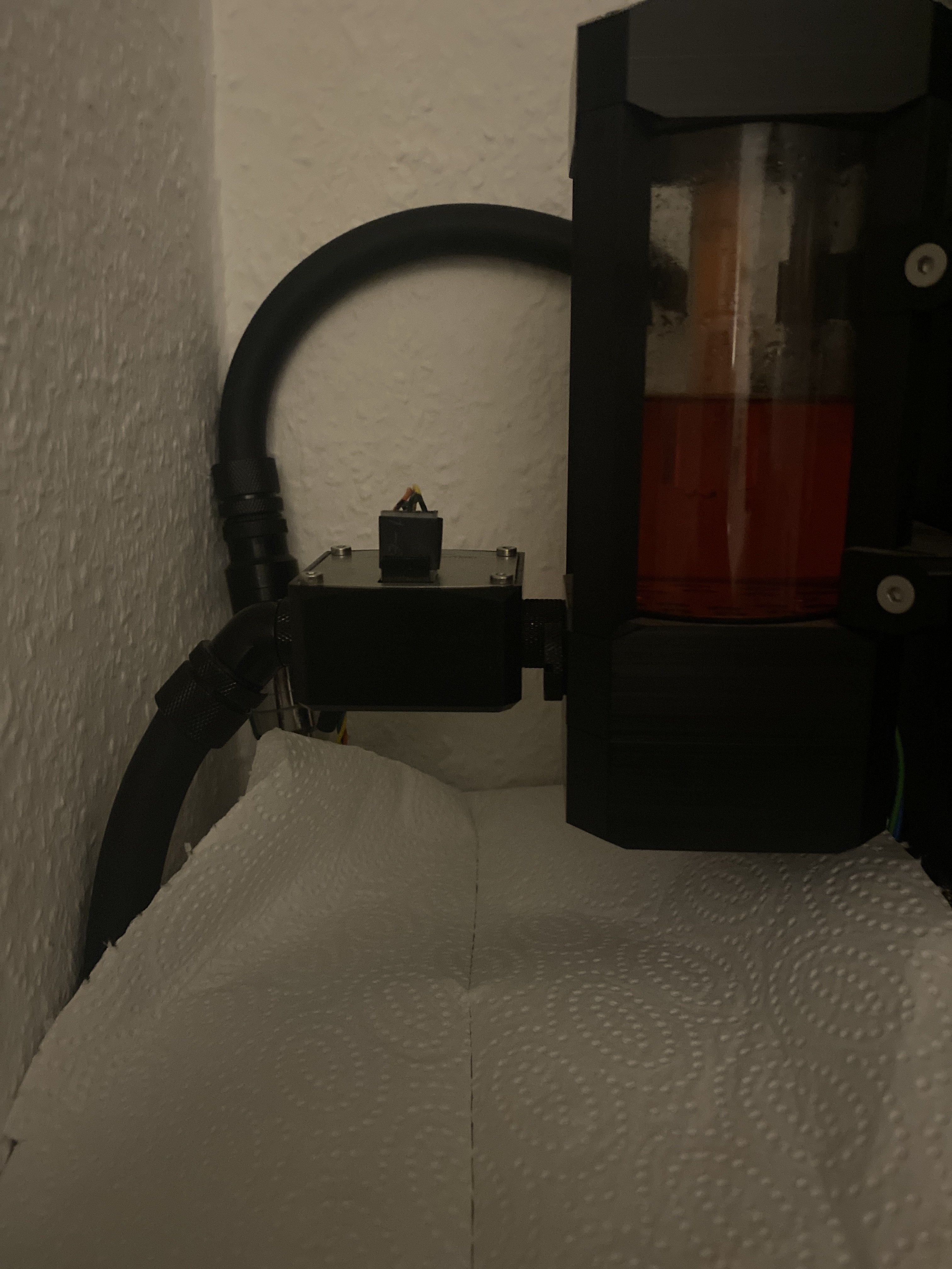

@Veitograf
Das sind meine Wassersensoren, ich habe die bei mir historisch vor und nach CPU IN/OUT
VIeles ist hier noch historisch :D

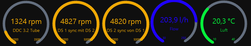

Das D5 Top liegt übrigens und ist nun silent...daher habe ich ja gemerkt das der Highflow klappert :D
Update: da klappert, surrt und rappelt nix mehr.
Mega.
200l/h als Daily hat was :D

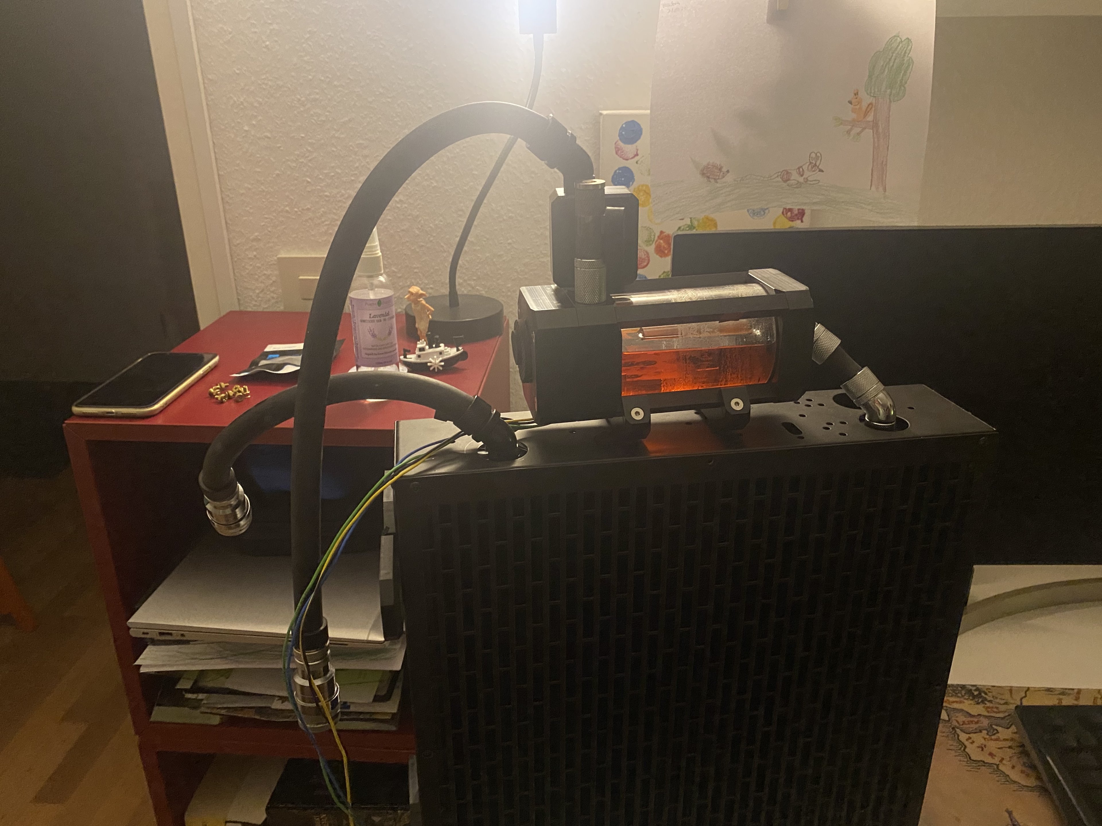

Sinusspass schrieb:
Ja, 4 DDCs, 3 D5's. Irgendwann kommen noch 2 D5's dazu, hab noch ein Dualtop, welches auf seine Pumpen wartet.
Wie groß ist dein Kreislauf, dass Du so viele Pumpen brauchst? Bei der Größe würde ich dann schon in einer anderen Branche nach einer passenden Pumpe suchen.
Was für Schläuche nutzt Du bei diesem gewaltigen Durchfluss?
9 560er, 4 Supernovas, 1 Mora 420, Filter, CPU, RAM, GPU und natürlich das ganze Zeug an Anschlüssen. Ich brauche die Pumpen ja auch nicht, aber ich habe sie nunmal und da benutze ich sie auch.
Nö. Geht ja um Lautstärke. Da sind andere Bereiche ganz schnell unten durch, weil Lautstärke da eben nicht auf der Anforderungsliste steht. Außerdem erlaubt die Vielzahl an Pumpen eine gezielte Verteilung der Leistung über den Kreislauf.
Noch normale 16/10er. Bei 100% kommen auch "nur" 350l/h raus, aber ich betreibe die Pumpen auf 1%. Da sind es noch 90l/h. Reicht. Alles nichts besonderes. Der nächste Umbau wird interessanter. Da sollten dann die 400 fallen. Vielleicht. Ich sollte mir überlegen, mir einen MPS zu besorgen, um den Gesamtdurchfluss zu messen. Die normalen Sensoren werden etwas laut, wenn man den Durchfluss steigert.
