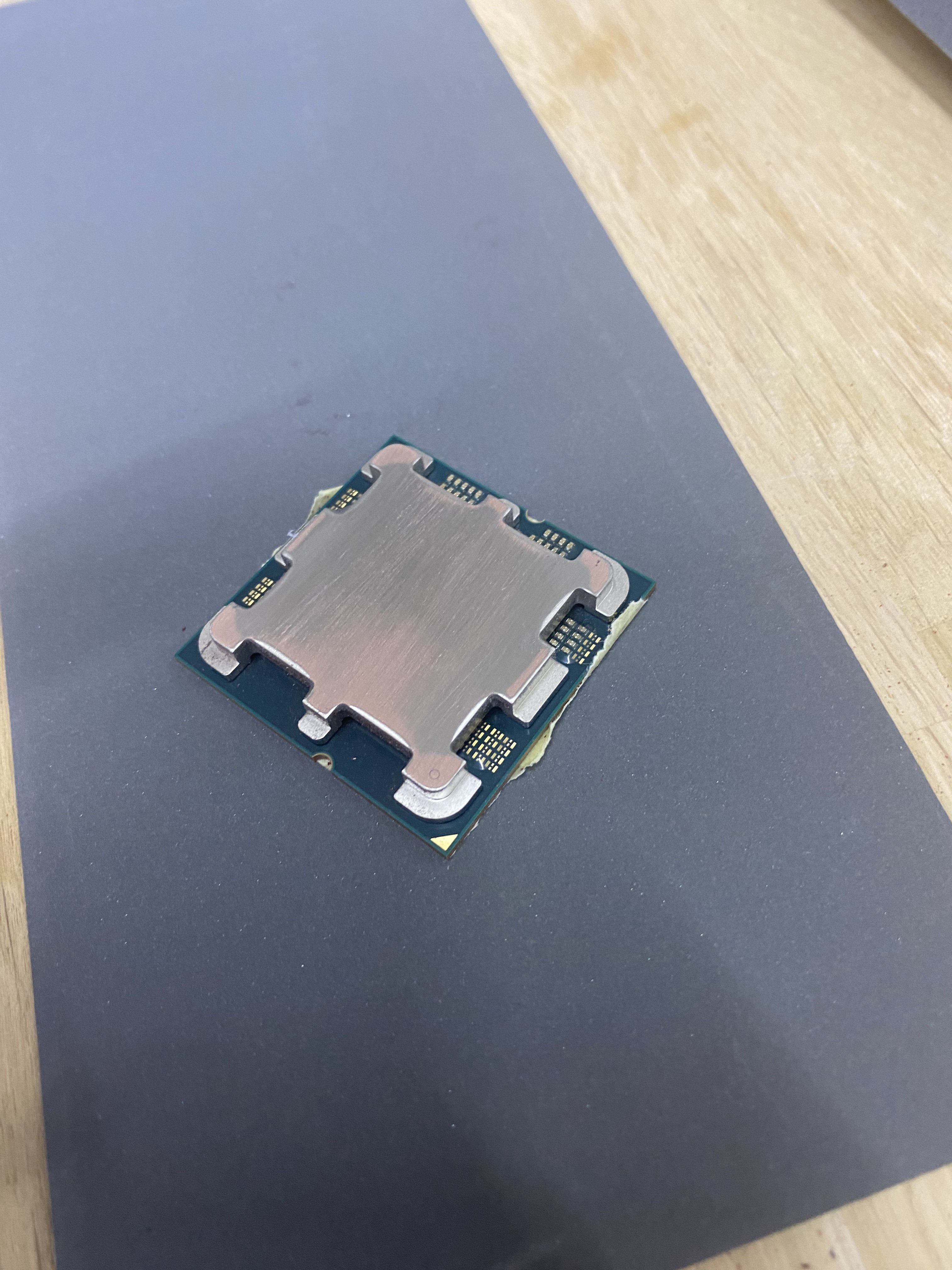

Tatsächlich habe ich meinen x3d jetzt mehrfach ausgebaut und nie WLP in den Lücken gehabt.
Höchstens ein wenig am Rand.
Also geht das bei vernünftigem auftragen.

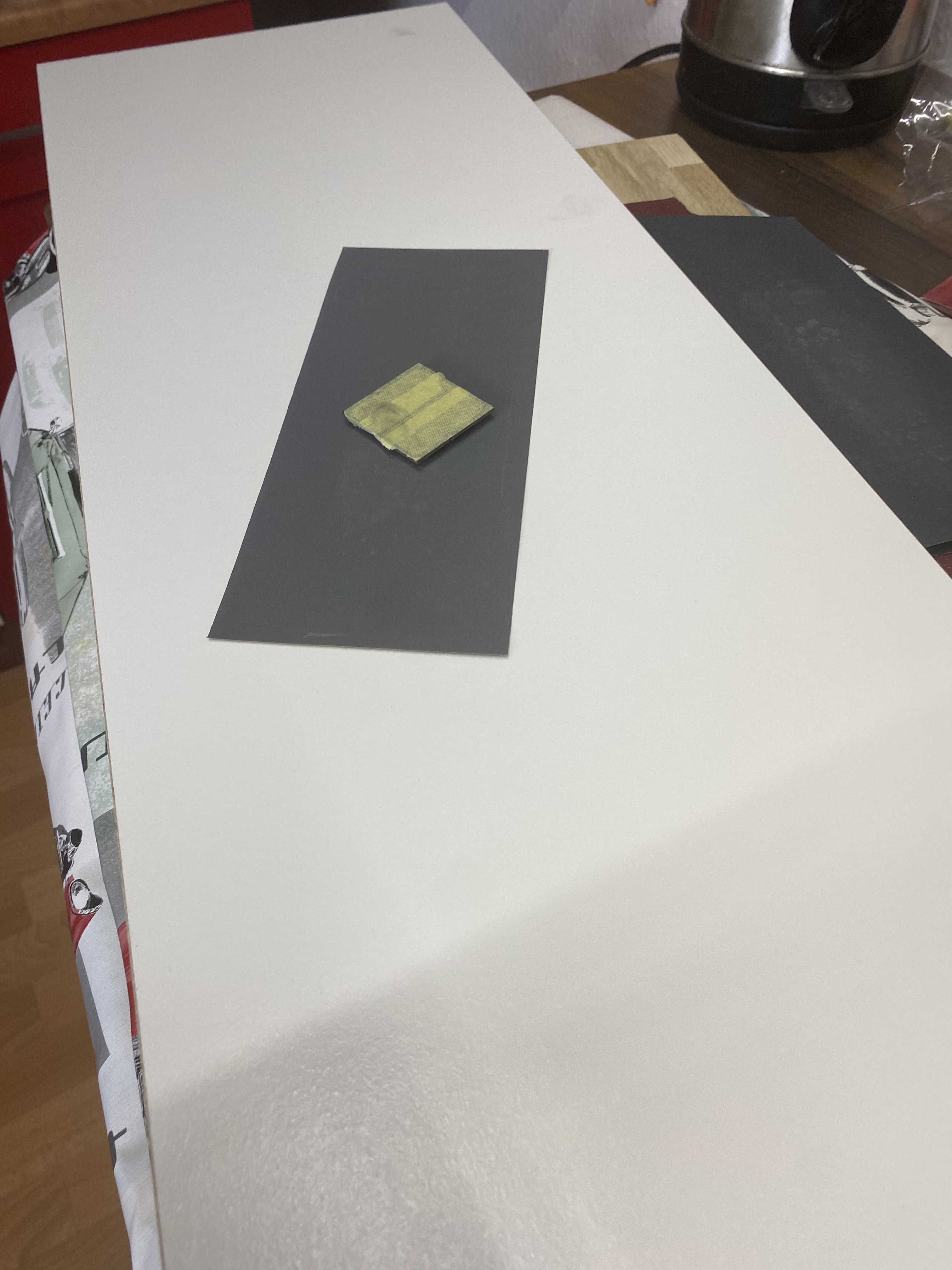

Allerdings hat das schleifen gezeigt das mindestens eine der Ecken leicht höher war als der HS

Mit diesem Artikel von Igor im Hinterkopf, hätte ich etwas anderes als den Dremel genommen. Bandschleifer z.B.
- Dez. 2020
- 6.530

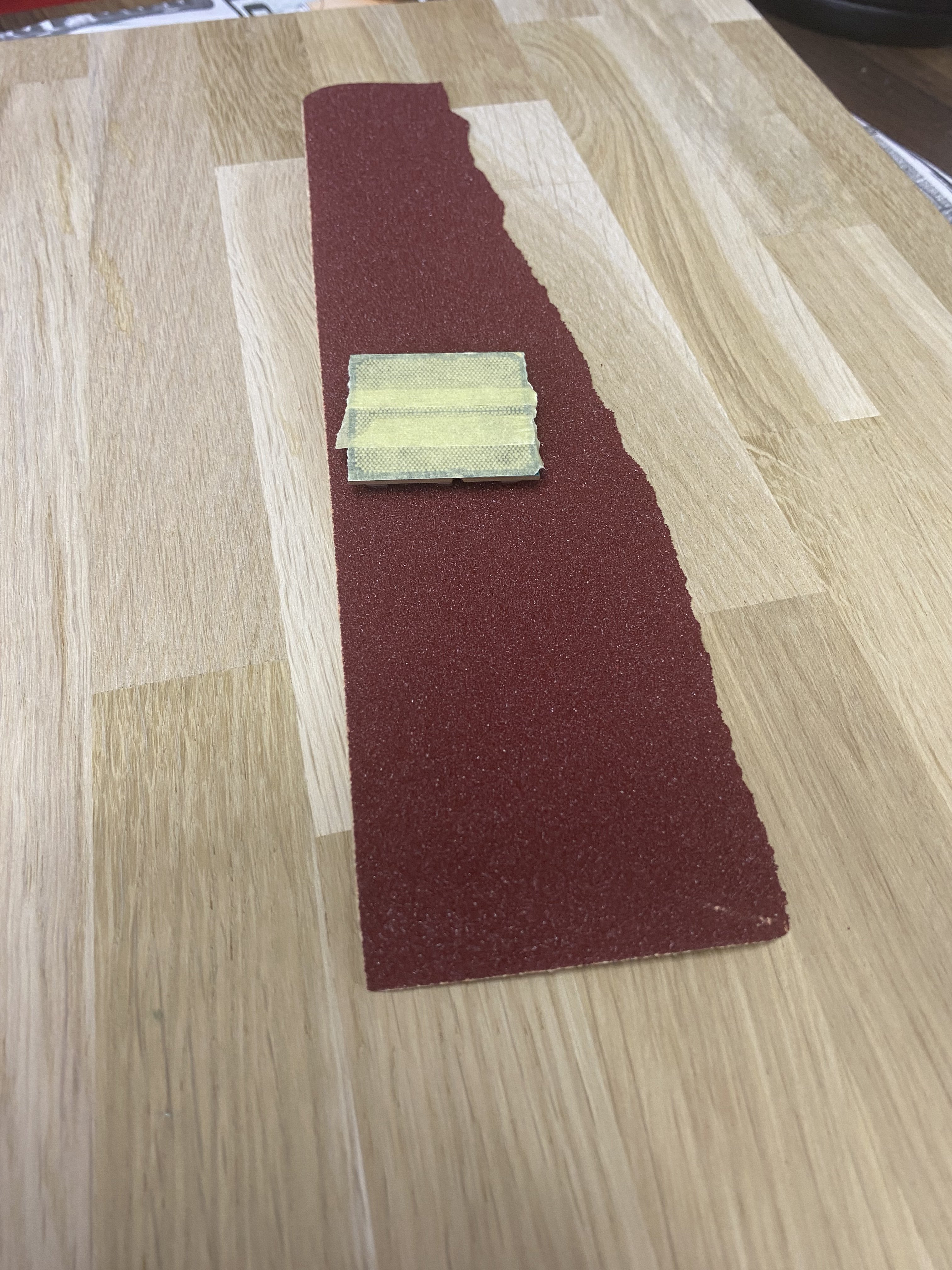

Mit dem Dremel habe ich nur gereinigt und etwas poliert
Sonst mit Schleifpapier auf glatter Oberfläche abgeschliffen.
Einen bandschleifer habe ich daheim nicht, aber auf dem Campingplatz.

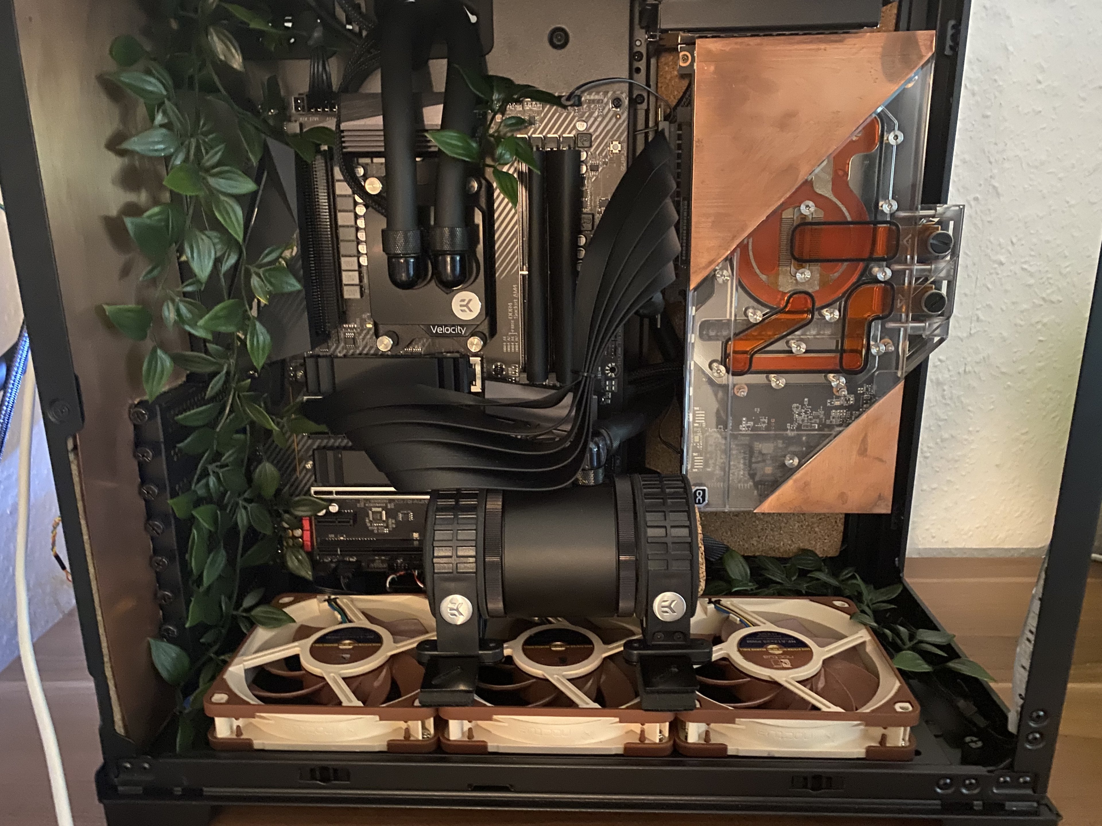

So. Also vom Köpfen der CPU sehe ich nun nach einigem Austausch mit anderen und Recherche ab.
Ich lebe damit, dass der x3D halt auch mal bis zu 80 Grad haben kann
Im reinen Gaming Betrieb ist es abseits Peaks auch eher so um die 50 Grad.
Ansonsten habe ich mal meinen AGB aufgefüllt (nachdem ich erst überlegt hatte ob DP Grün in Orange wohl Sinn macht, habe ich doch wieder Orange eingefüllt).
Zudem kam Post von Cablemod.
12VHPWR angled mit 4x PCIe auf der Seite Netzteil.
Vorher:
Nachher:
Ist ja schon etwas ordentlicher.
Vorher:
Nachher:

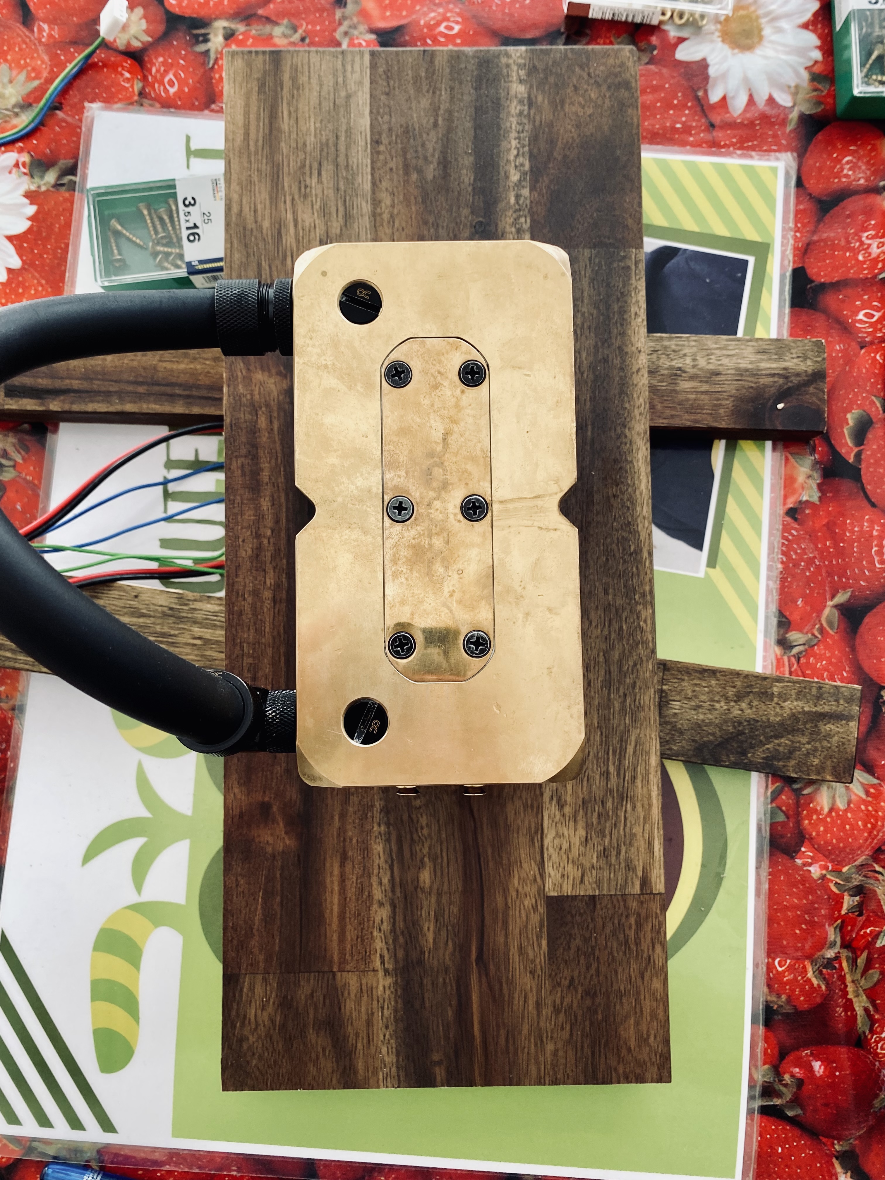

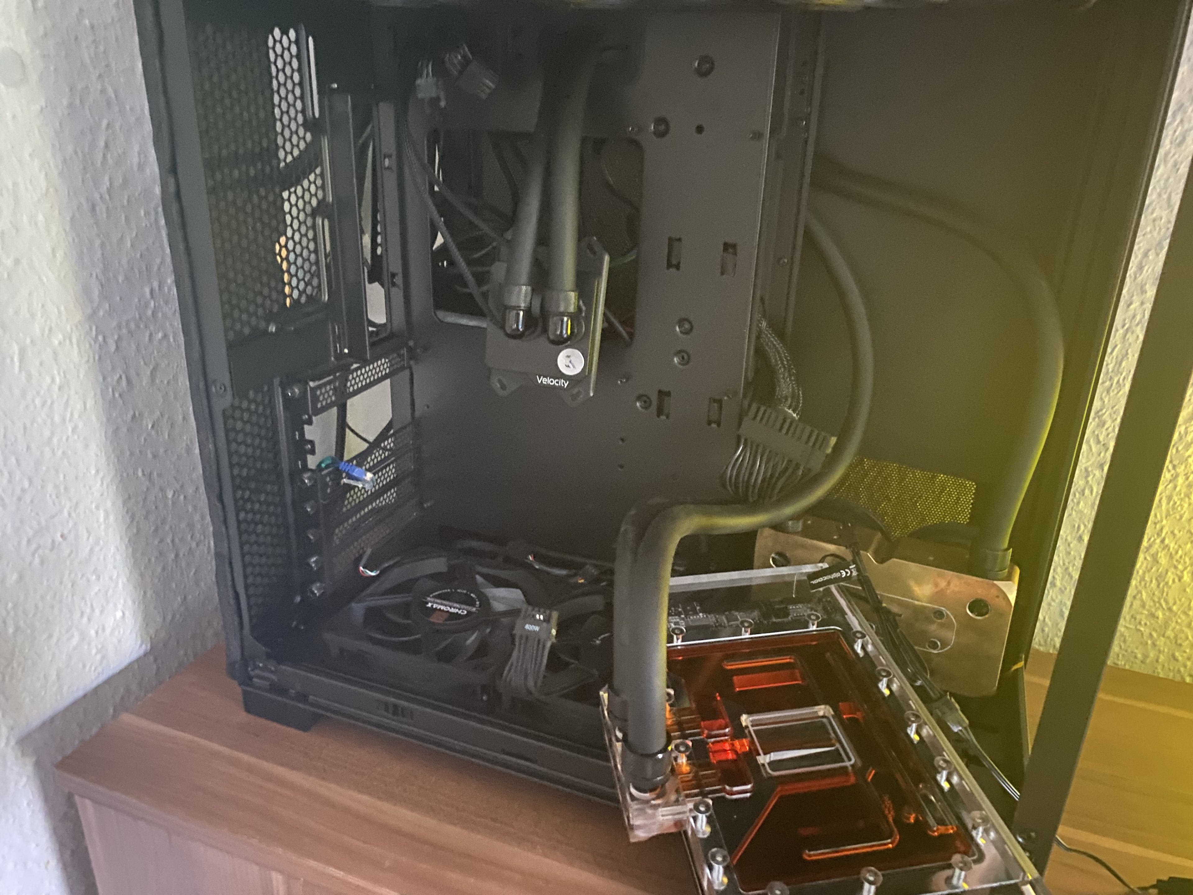

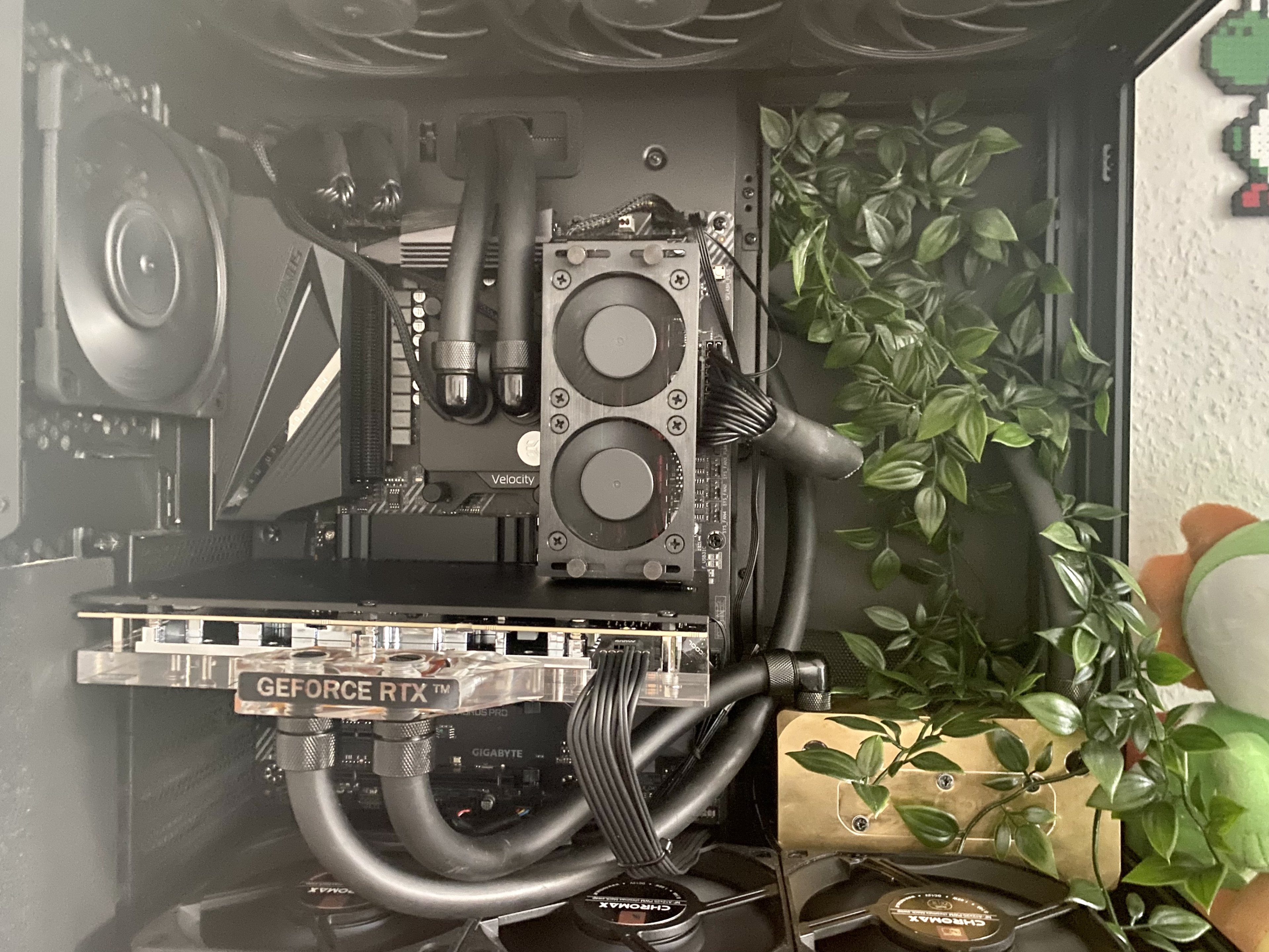

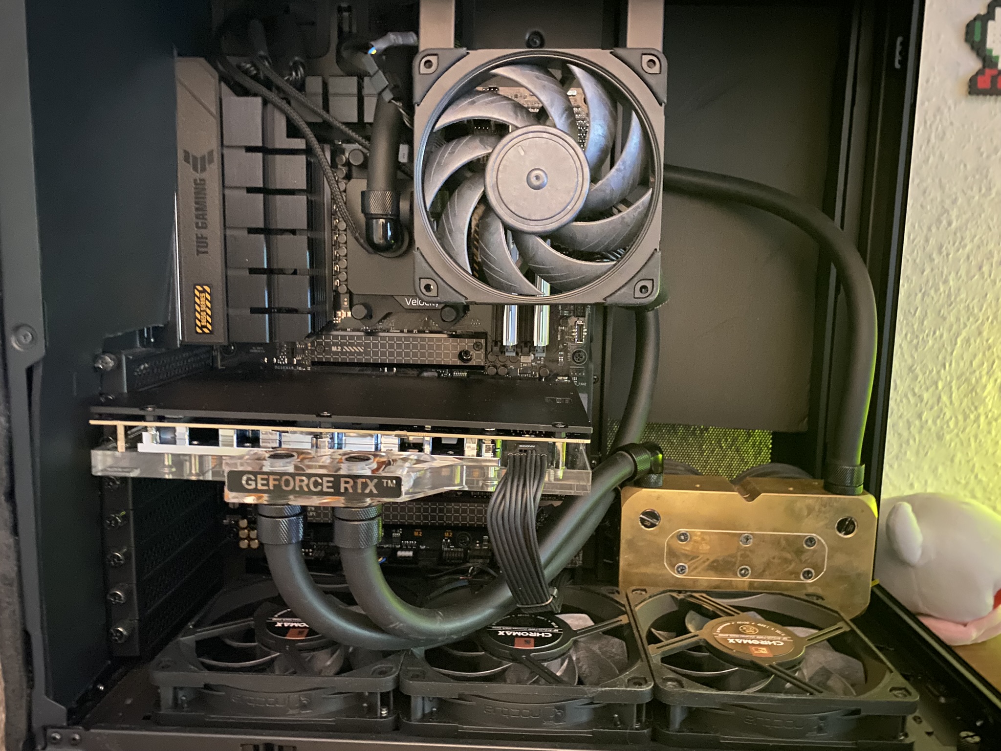

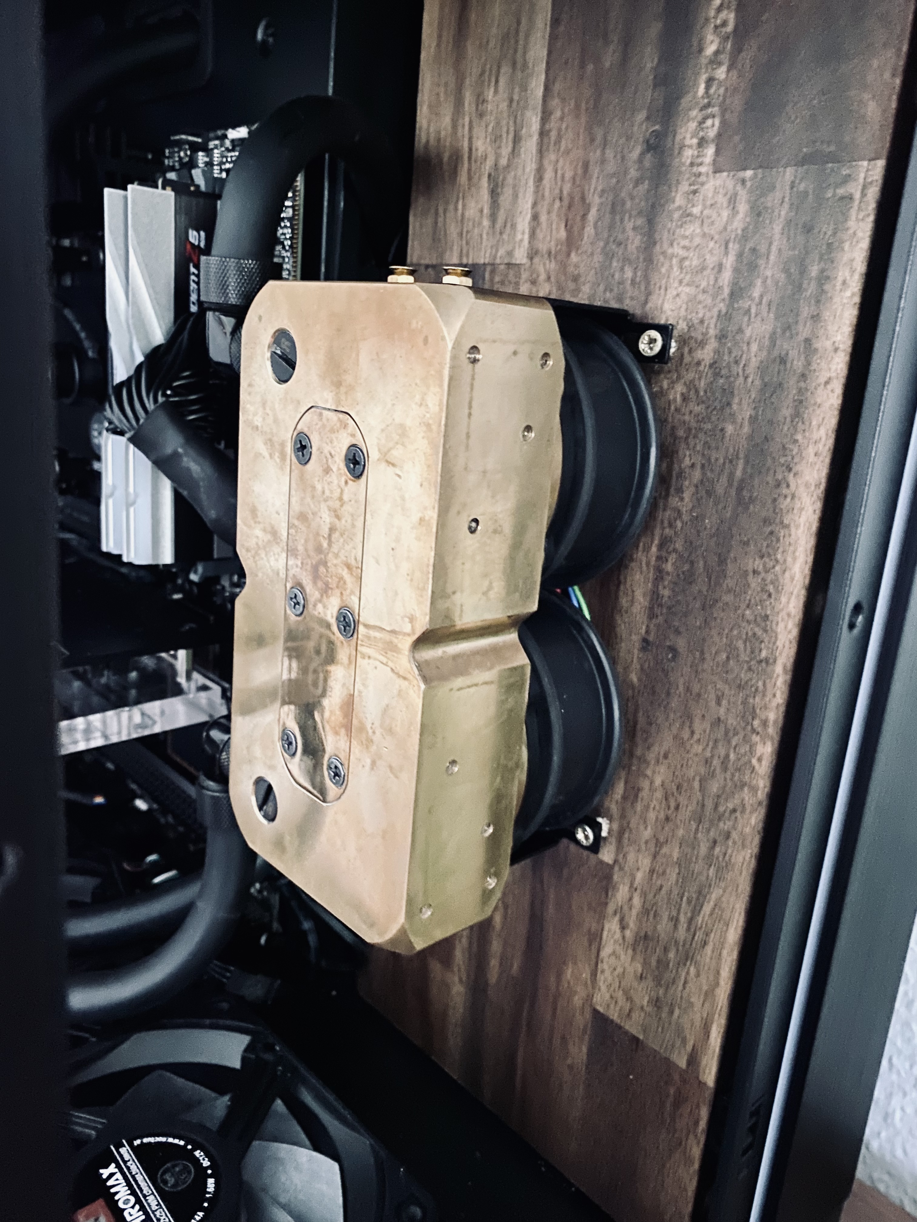

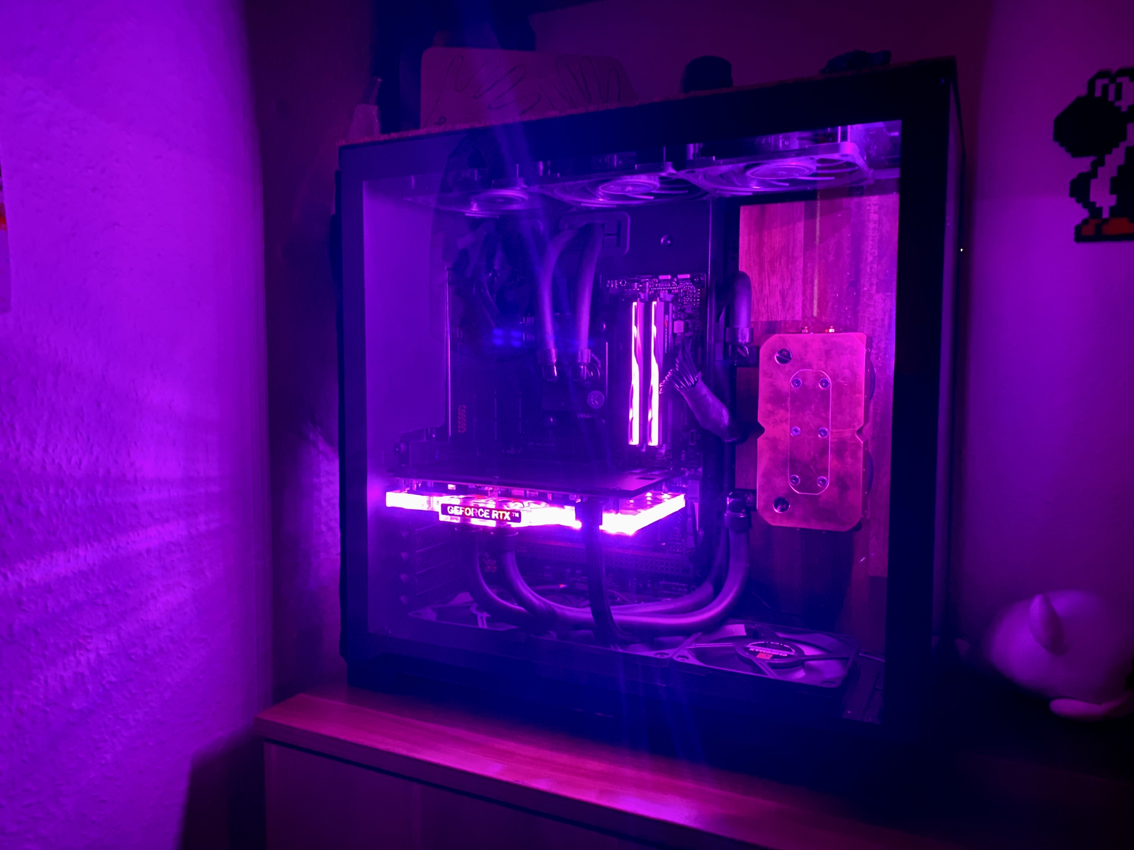

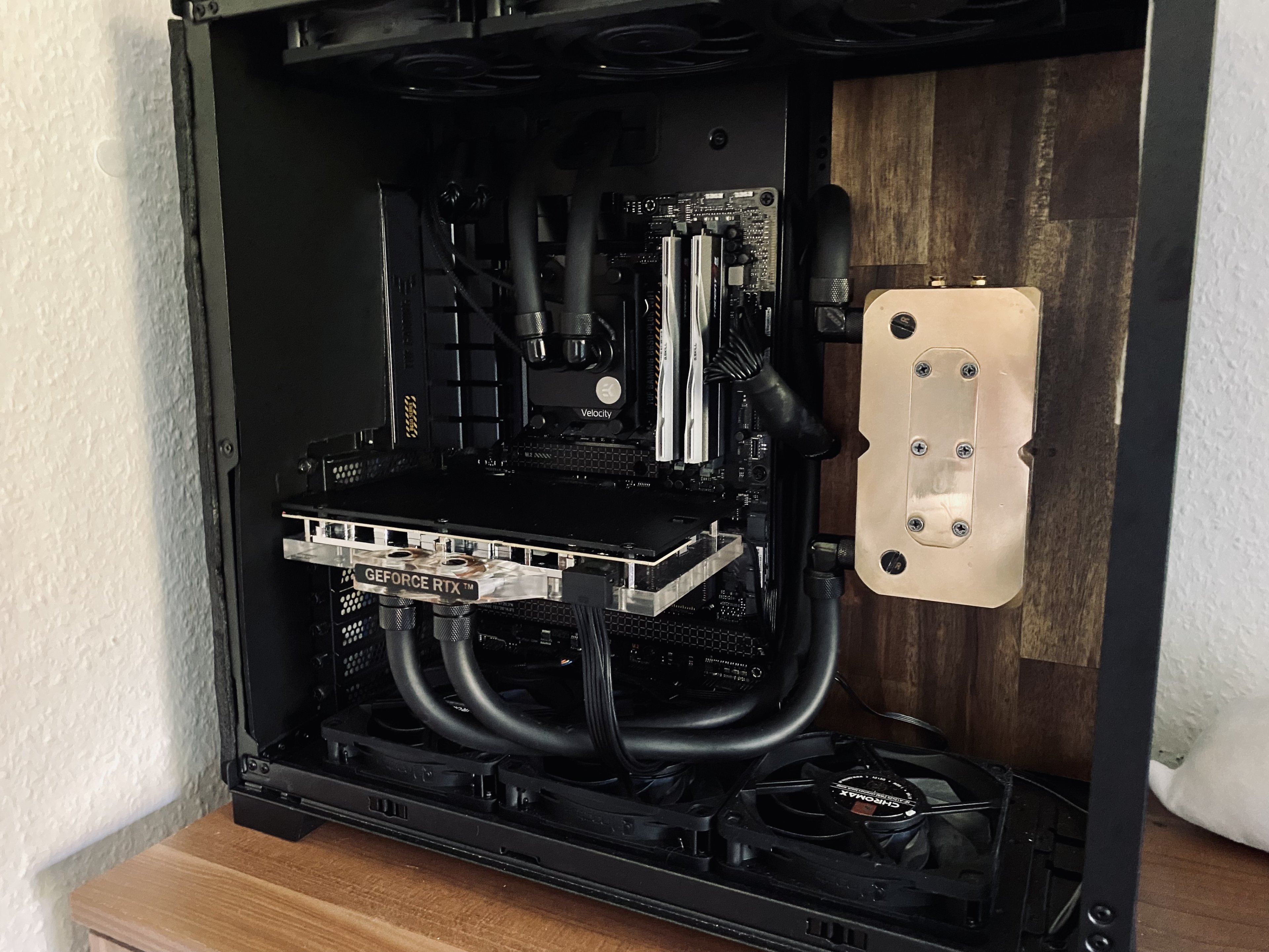

Dank @Zueroc war ich motiviert mal ein Thema anzugehen was ich länger vor mir her geschoben habe: die Seite von meinem Lian Li O11D Evo.
Warum seht ihr gleich oder in seinem Thread.
puterbase.de/forum/threads/neubau-laie-trifft-auf-custom-wasserkuehlung-1-0-im-asus-gt502-extern-intern.2147461/post-28611163
So war es zuletzt bei mir;
Hatte historische Gründe.
Ursprünglich habe ich im 011D Evo mit dem GPU Upright Mount gebaut.
Das erste D5 Top und später auch das Messing Top "standen" dann unten, mittig.
Nach einem Wasserschaden fiel der ganze Deko kram weg, kurzzeitig war die Hardware in einem define. Dann aber wieder Im evo.
Die grundsätzliche Anordnung war aber unverändert.
Bis die 4090 kam.

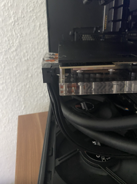

Leider hatte diese mit dem Riser Cable von Lian Li Probleme.
Also musst die Karte klassisch in den Slot, die Pumpe wanderte in die Seite.
Irgendwie so:
Auch den Wechsel auf AM5 hat das alles überlebt
Naja.

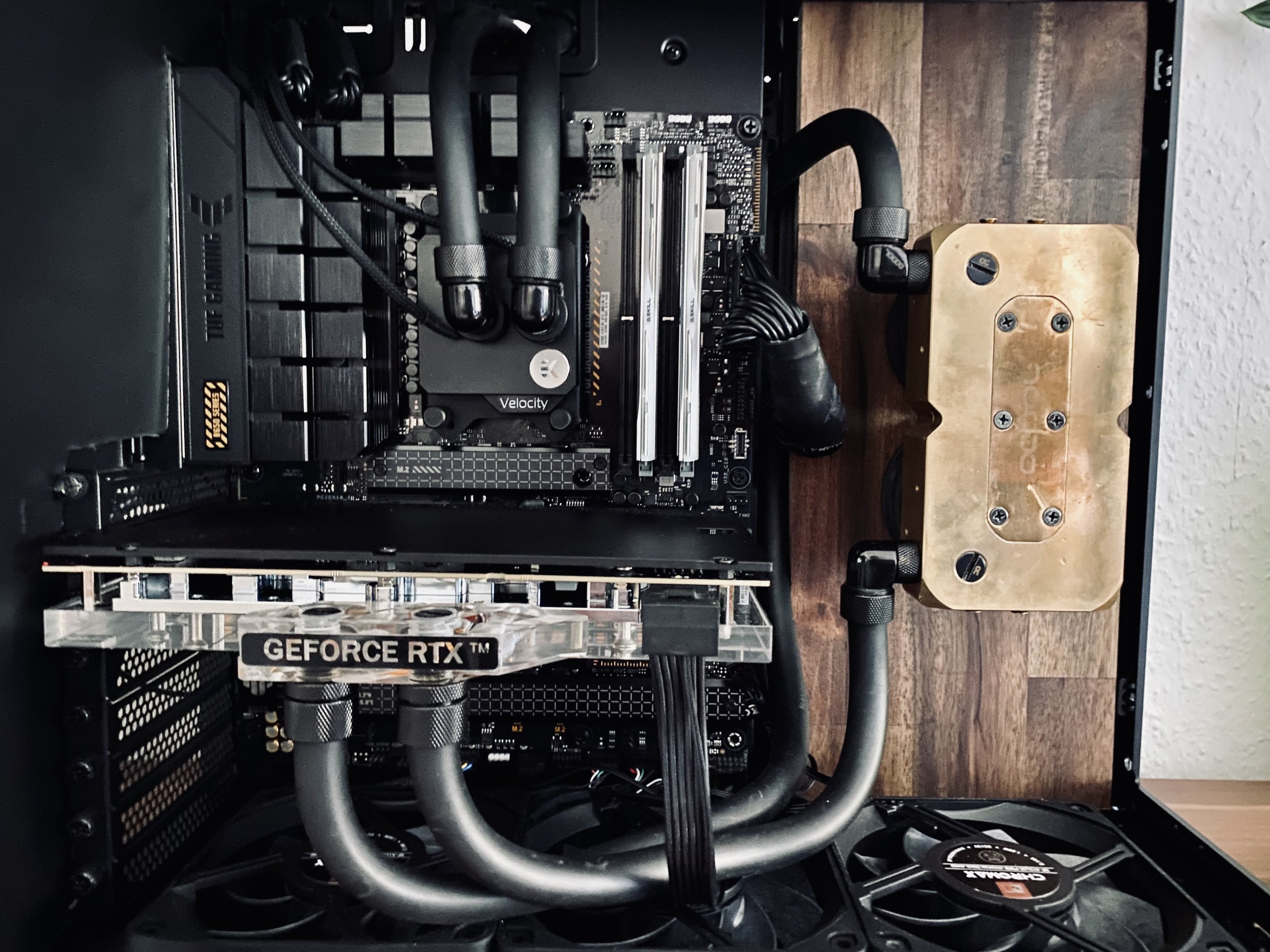

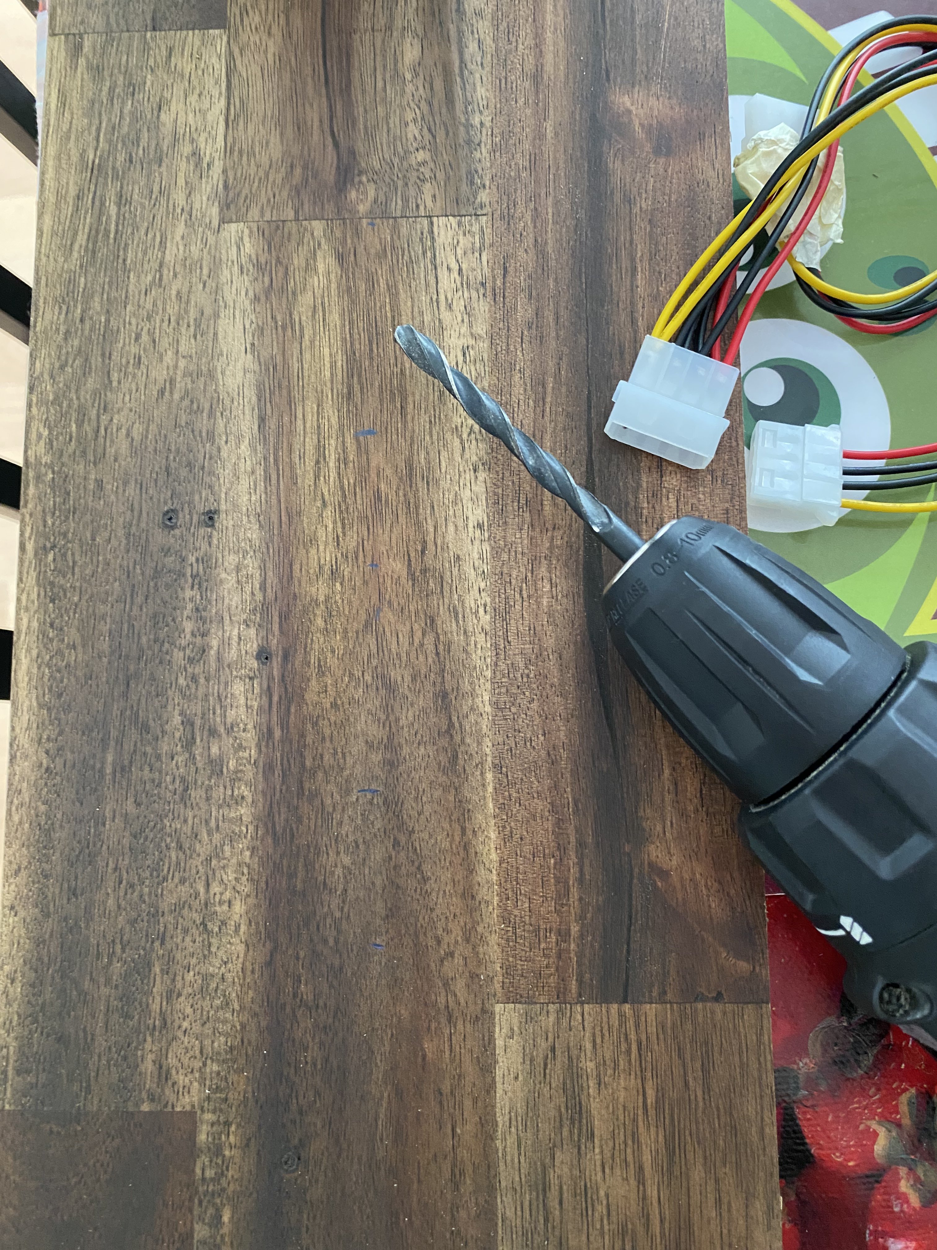

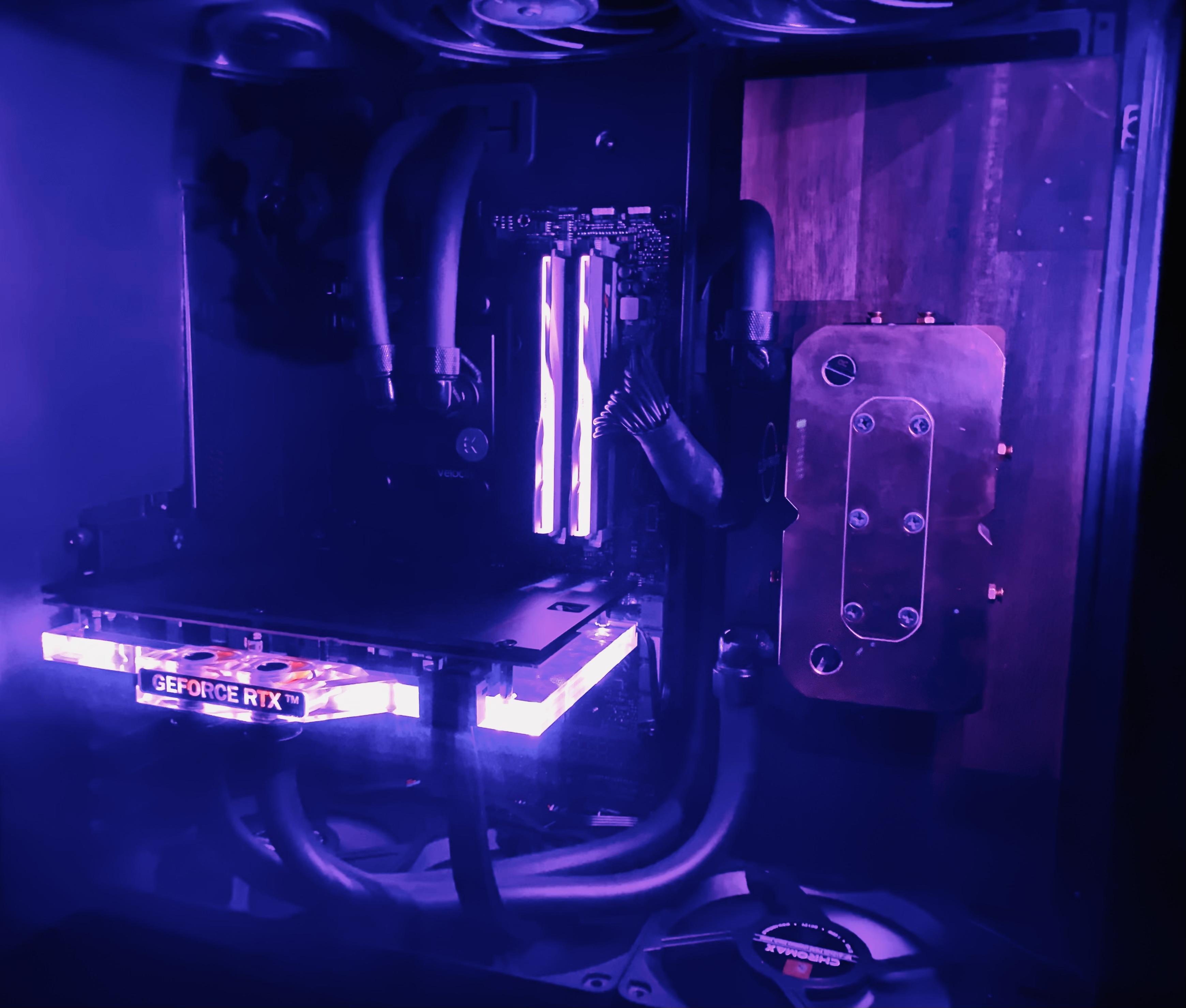

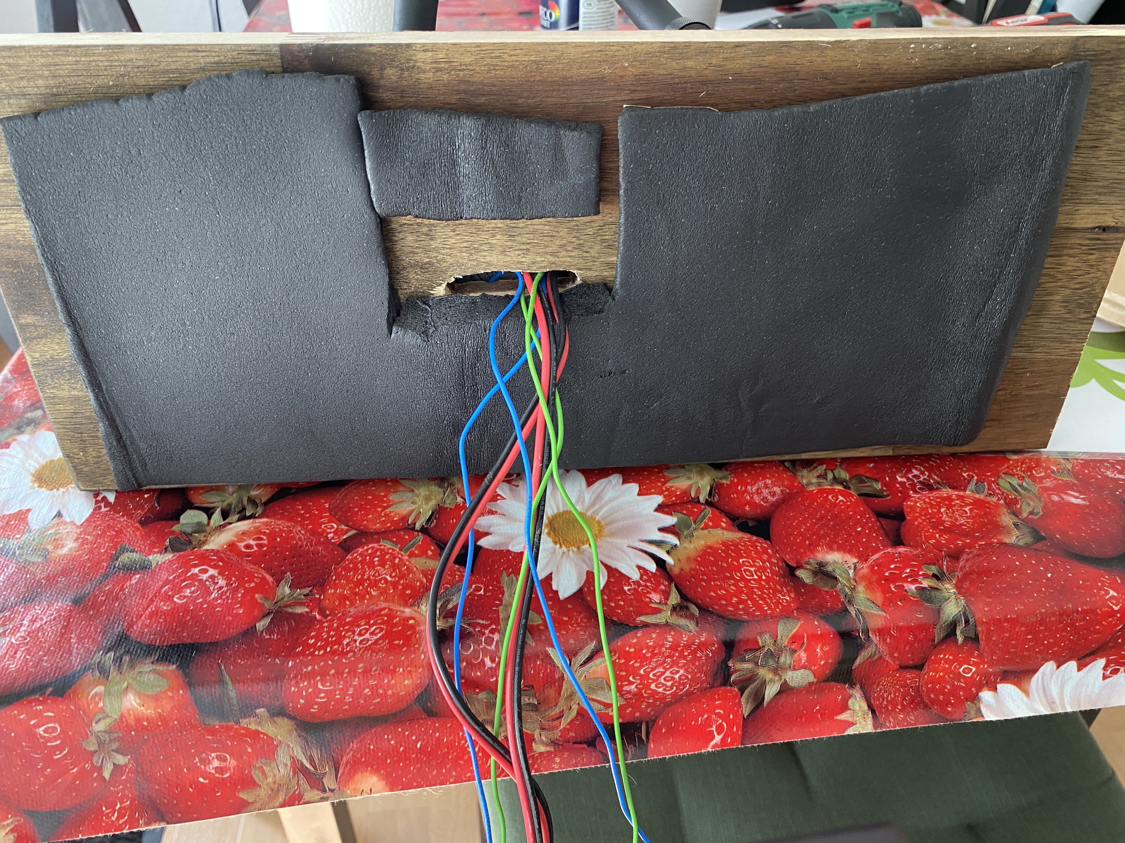

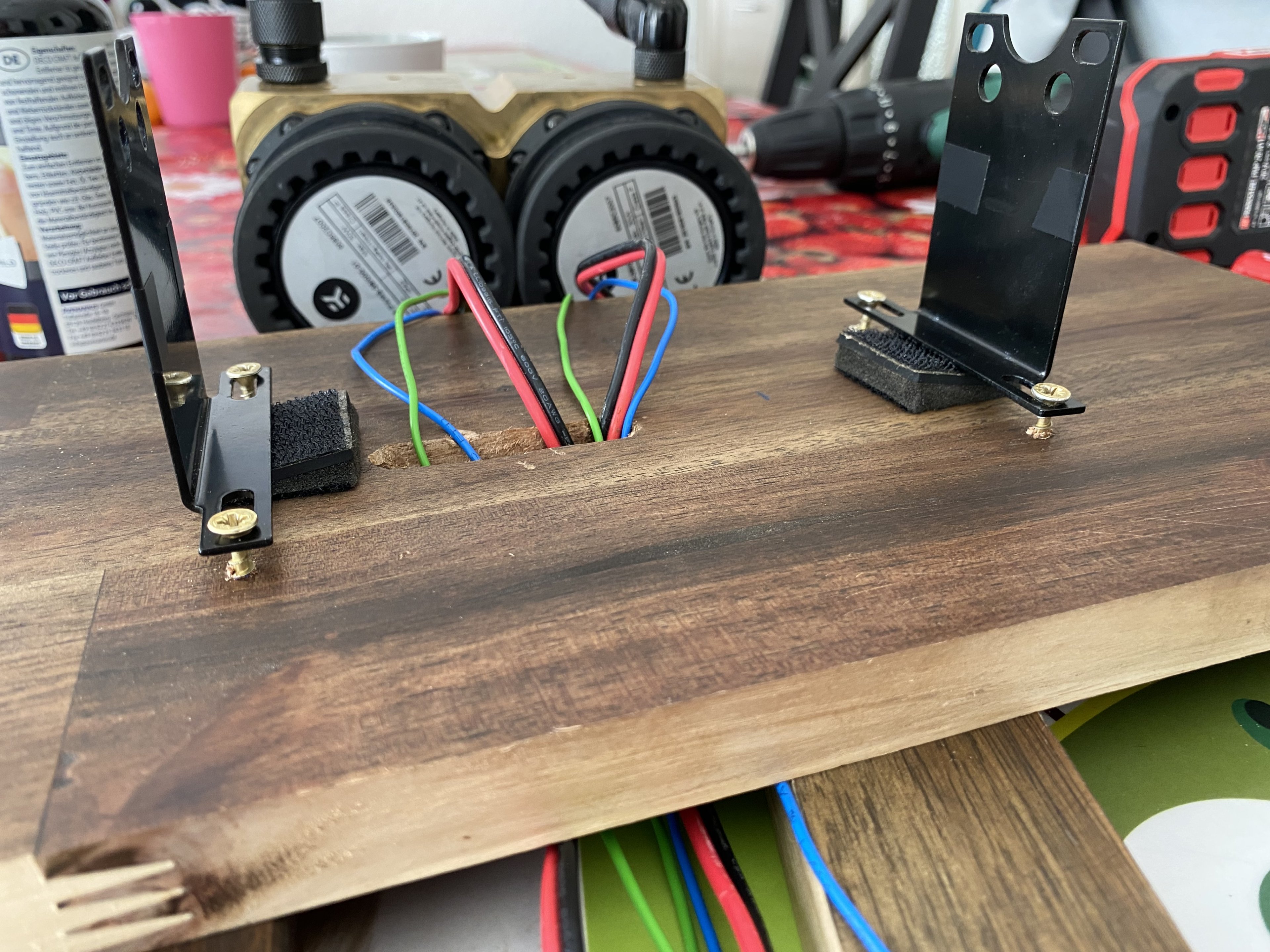

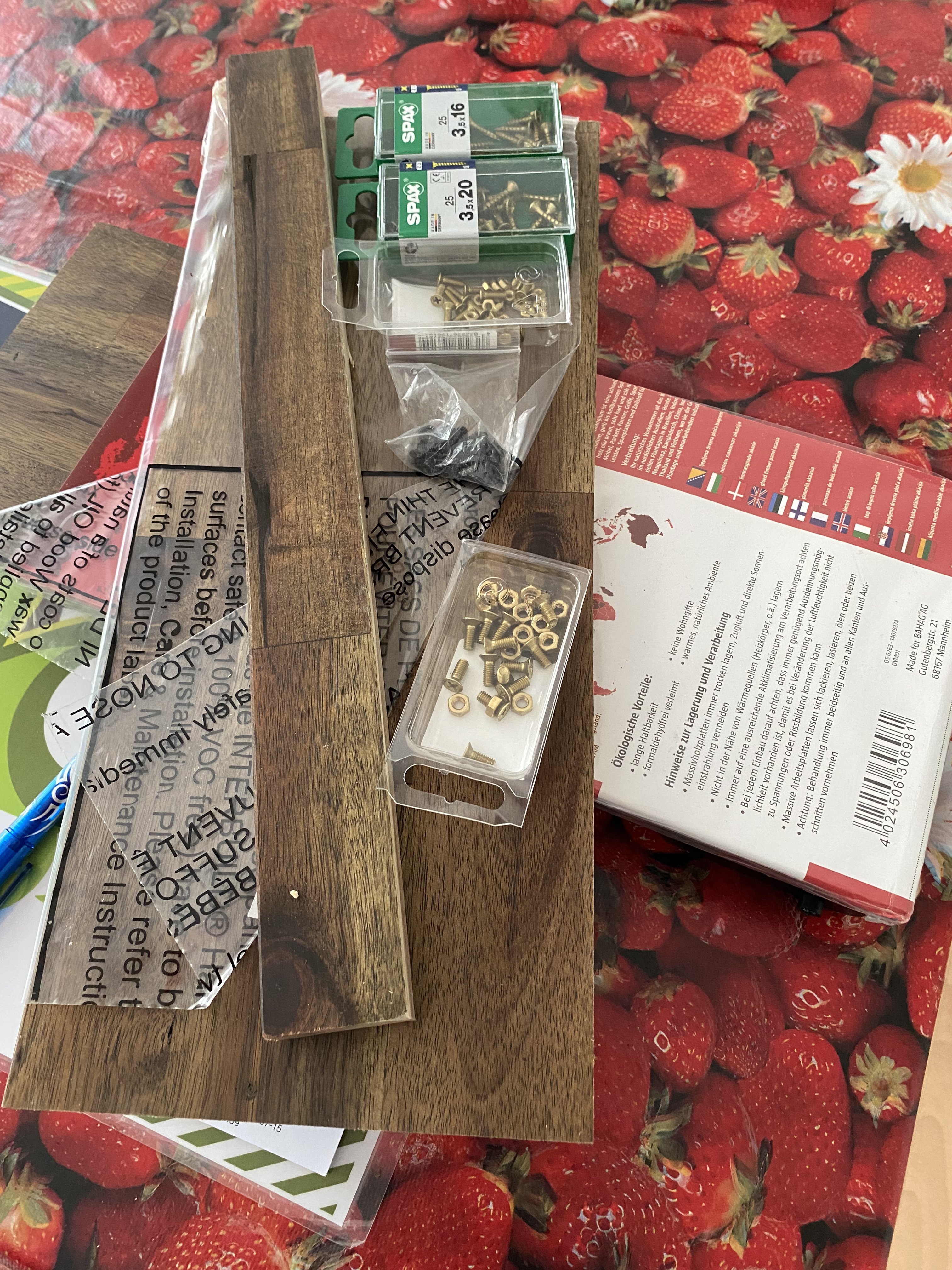

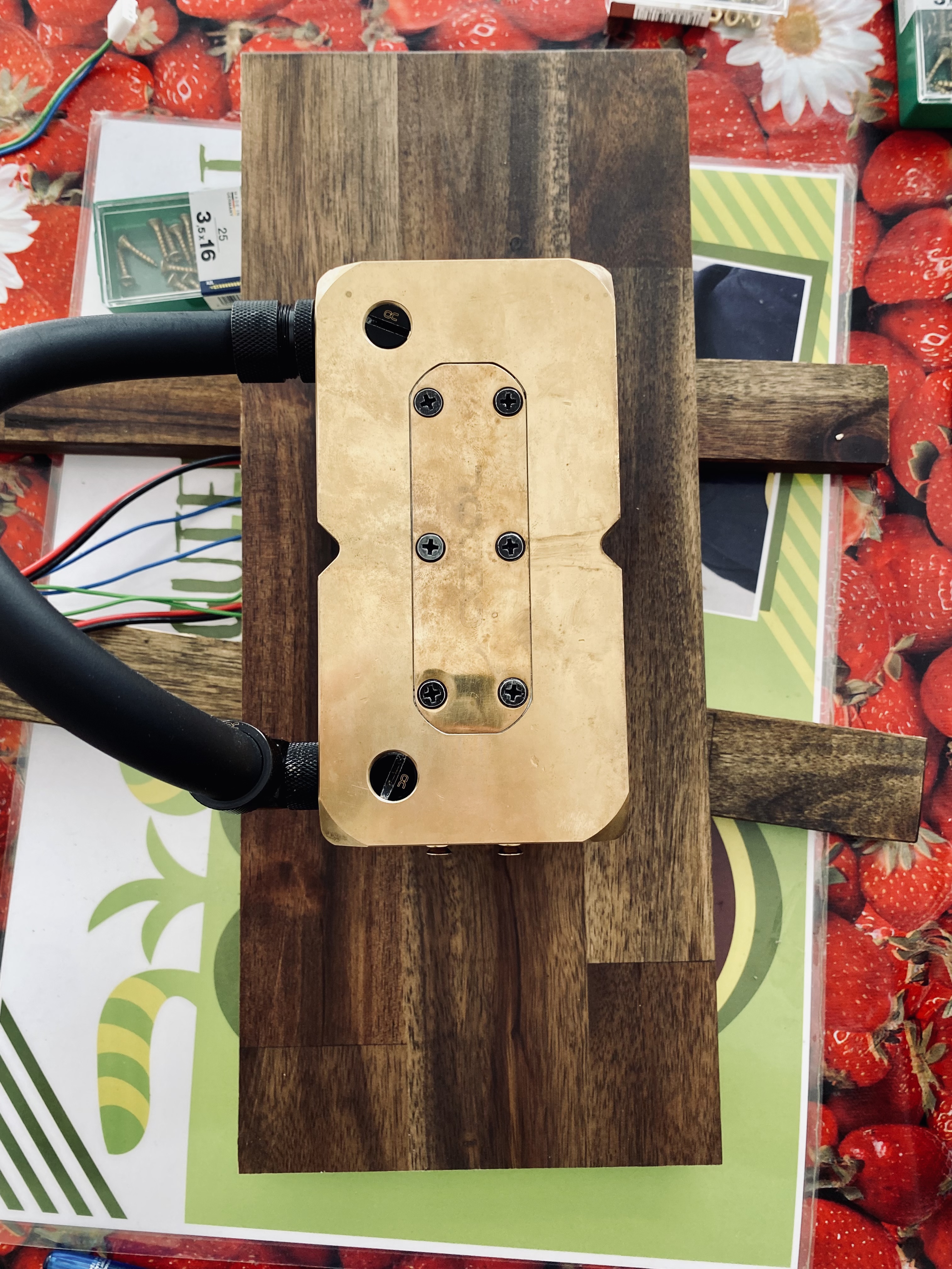

Jetzt habe ich mir mal die Zeit genommen.
erstmal Baumarkt.
Akazie habe ich schon für die Front von meinem Deepcool Macube damals benutzt.
Und was habe ich vor?
Aha!
Wo ist denn die Pumpe?
Da ist ist sie.
Hmhm
Mit den Kabeln passt es auch.
Bissel entkoppeln.
Und rein.
Fetisch.
Bevor jemand fragt: das Top habe ich gereinigt a er nicht poliert
Paar Feinheiten muss ich noch machen allerdings.
Bis die 4090 kam.
Irgendwie so:
Naja.
erstmal Baumarkt.
Aha!
Da ist ist sie.
Hmhm
Bissel entkoppeln.
Und rein.
Fetisch.

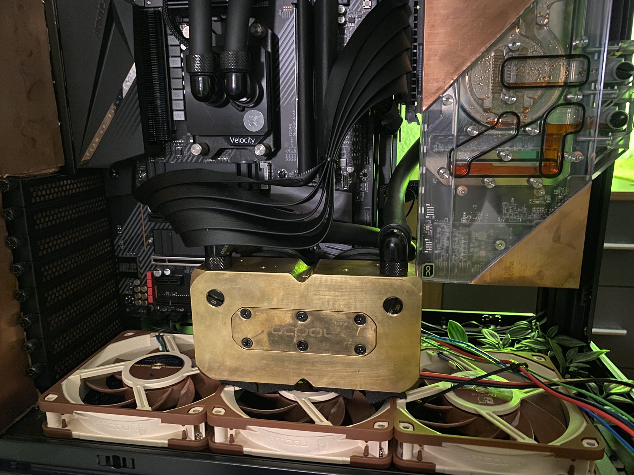

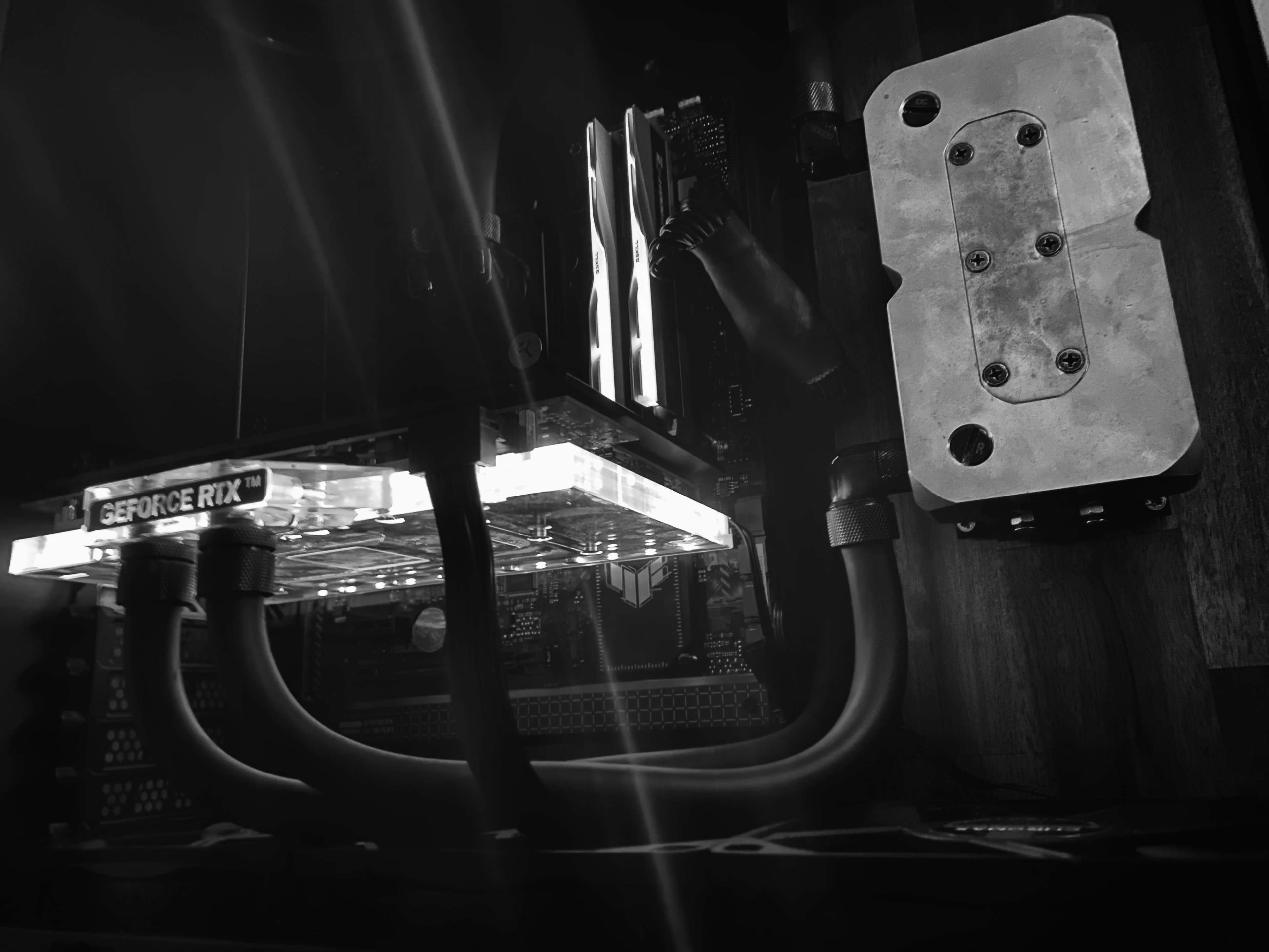

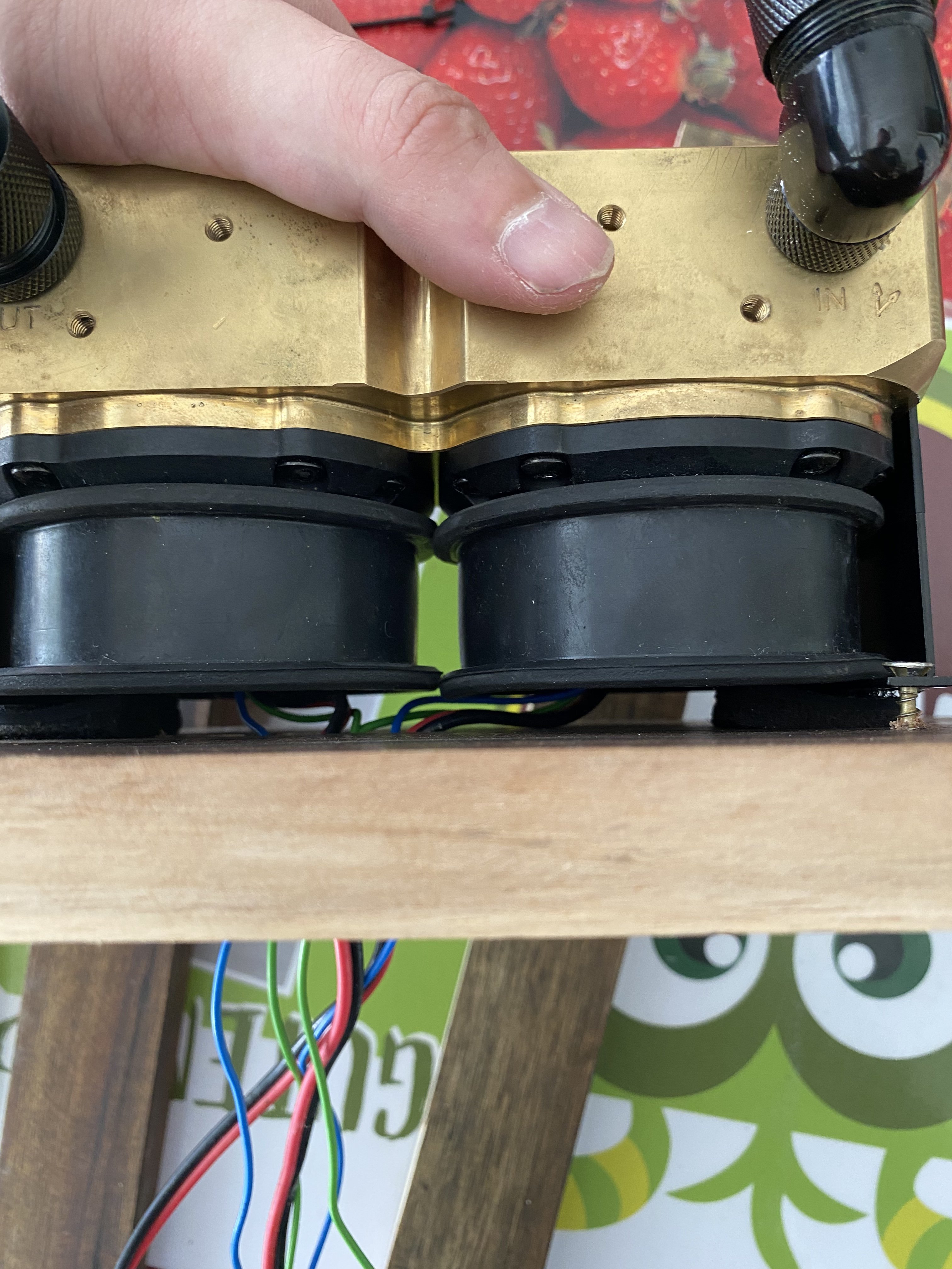

So.
Aus test von heute weiß ich nun, dass der zweite Nova mich gut 8 l/h kostet.
Tatsächlich heizt sich das Wasser mit nur einem aber auch deutlich schneller auf.
Woher das ganze?
Ich hab nochmal mit den Pumpendrehzahken gespielt.
Denn oh Wunder. Meine Holz Konstruktion ist noch nicht perfekt
Aber auch mit noch weniger drehzahl und nur 53l/h sind die Temperaturen Top.
Woher das ganze?

Ja hab auch die letzten zwei Tage hin und her überlegt.
Möglichkeit A: den "hübscheren" Aufbau von jetzt behalten mit etwas weniger Durchfluss
Möglichkeit B: zurück zu dem davor, die beiden D5 im Messing Top stehen wieder entkoppelt auf dem Boden. Wären mit höherer drehzahl dann ca. 20l/h nehr
Allerdings tendiere ich grade zu A, da ich keine gravierenden Nachteile sehe
Zumindest in den Tests erreichte der 7800x3d wie immer im Cinebench seine 79-80 Grad. Das ding ist auch einfach nicht drunter zu bekommen
aber diese Temperaturen habe ich ja beim gaming nicht.
