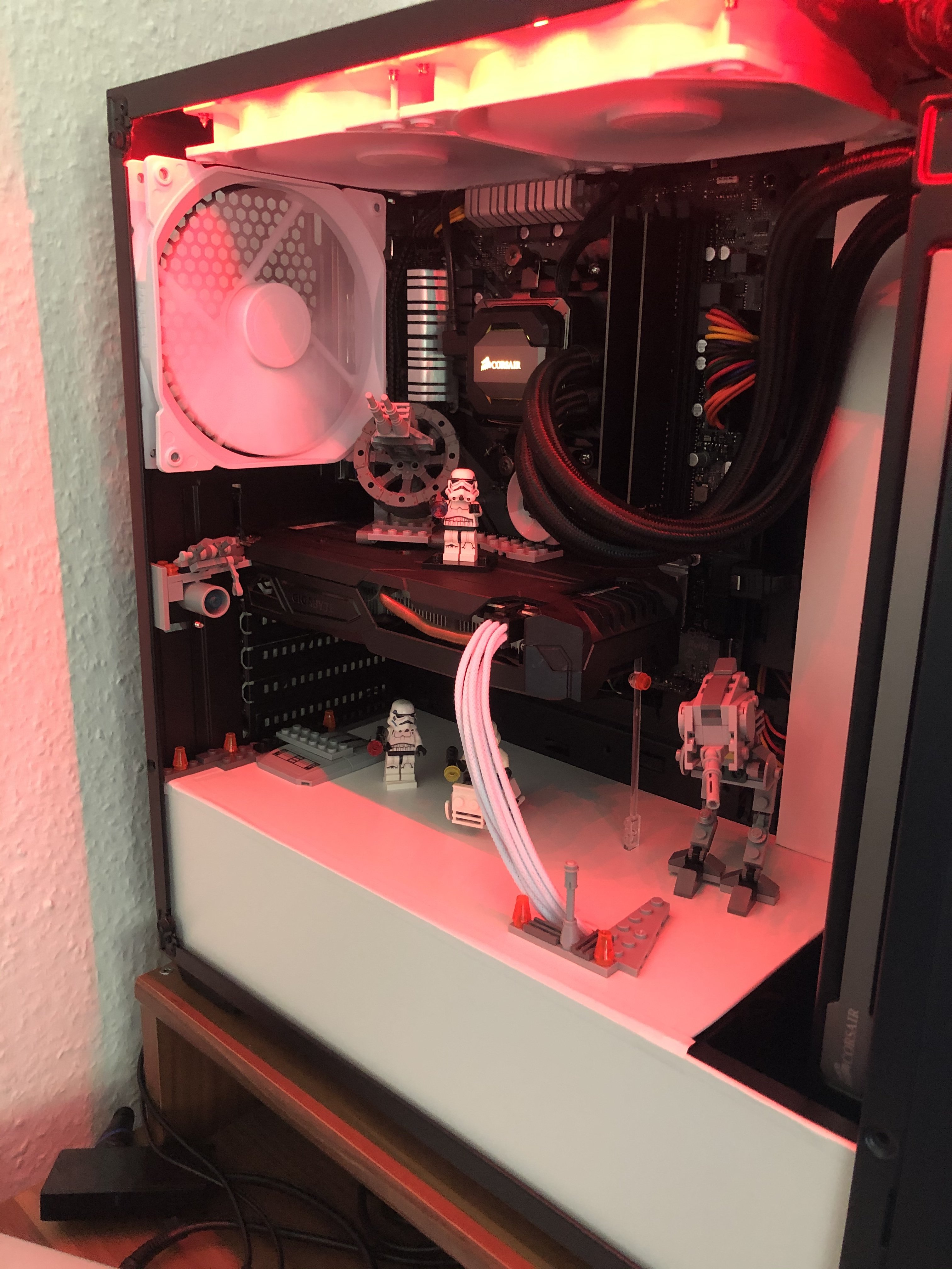

Und wo ist eigentlich Darth Wader???
Den gab's da nicht ;)

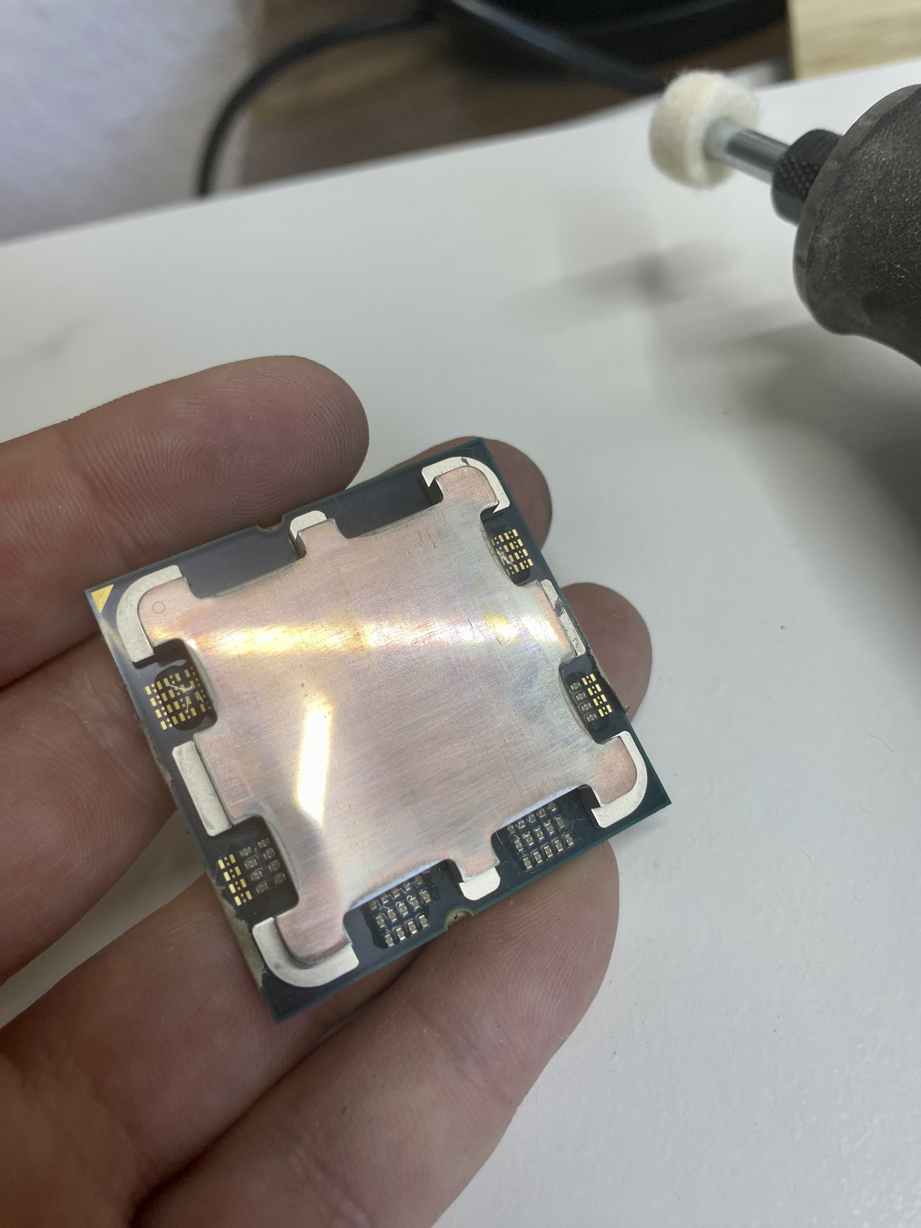

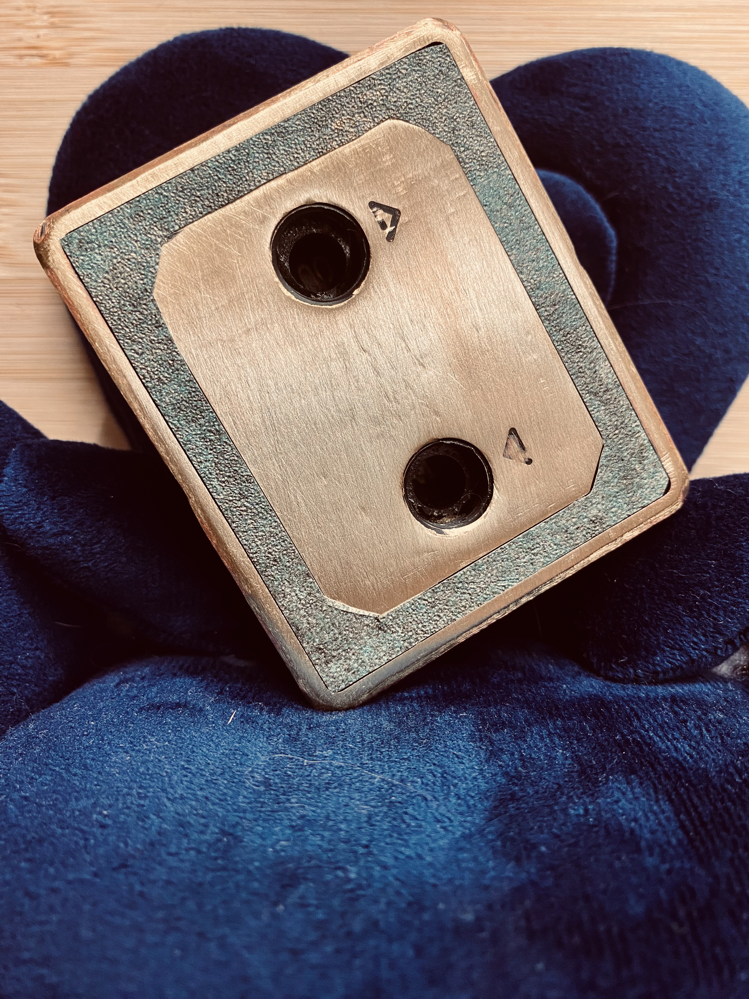

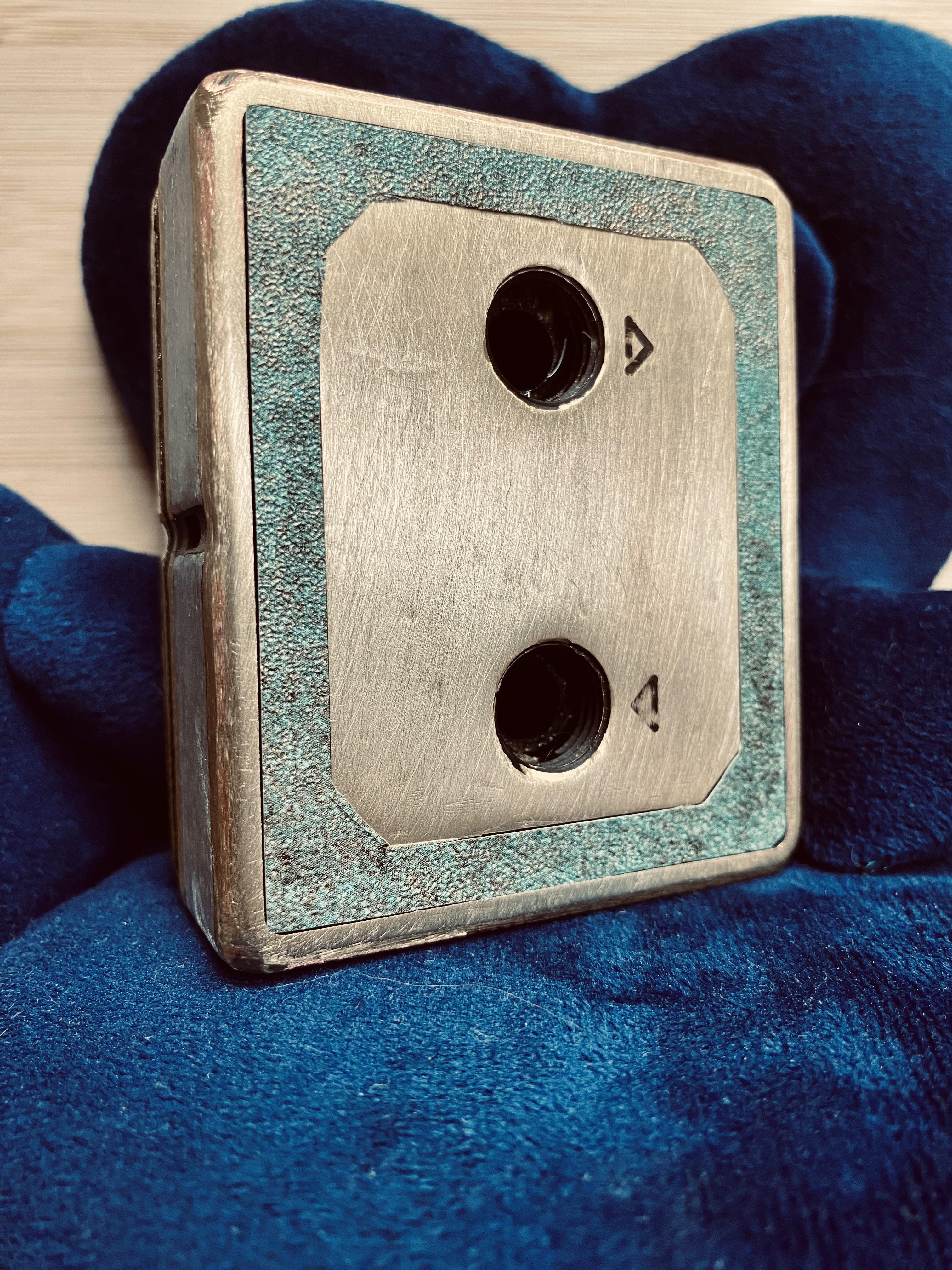

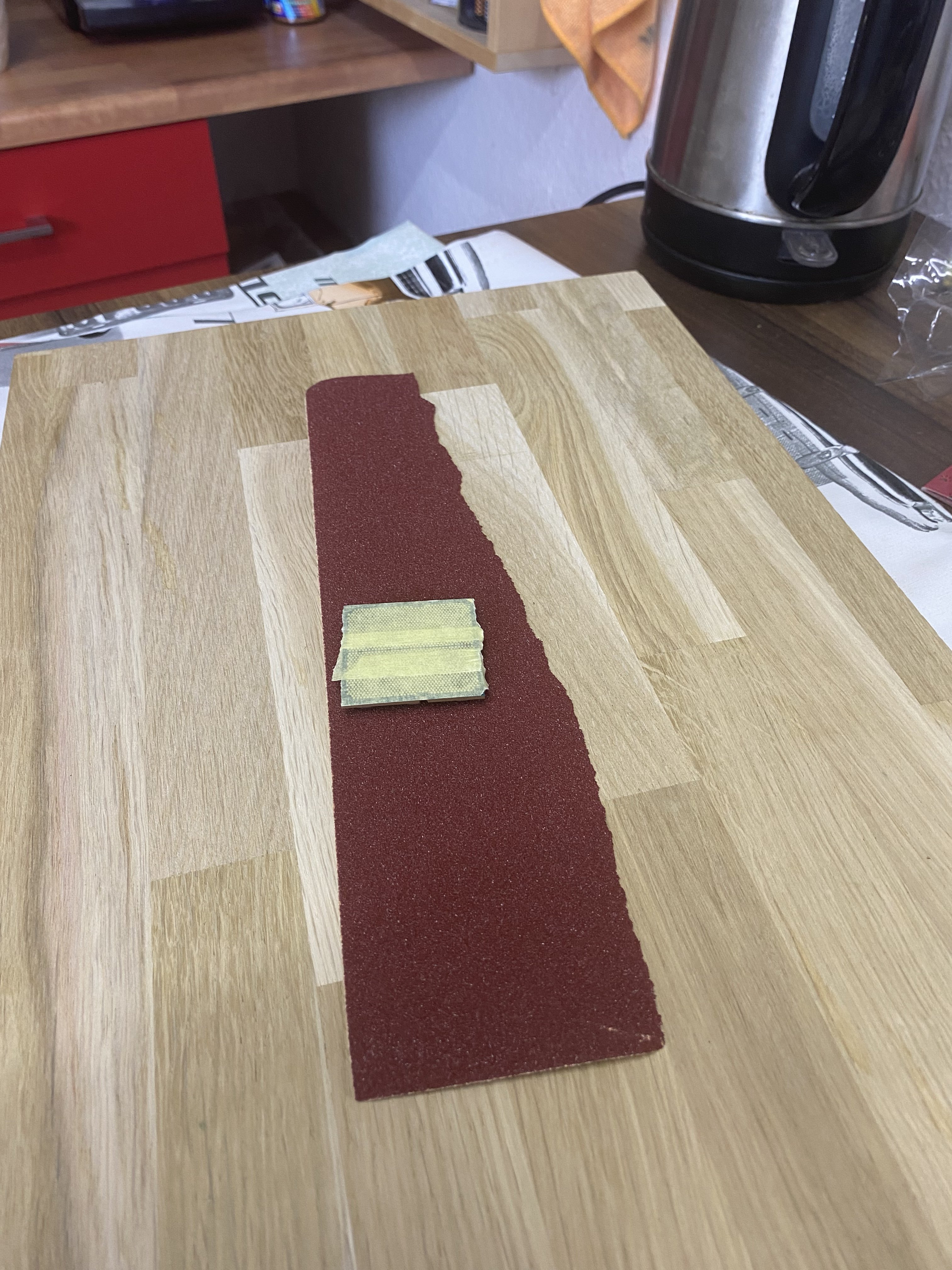

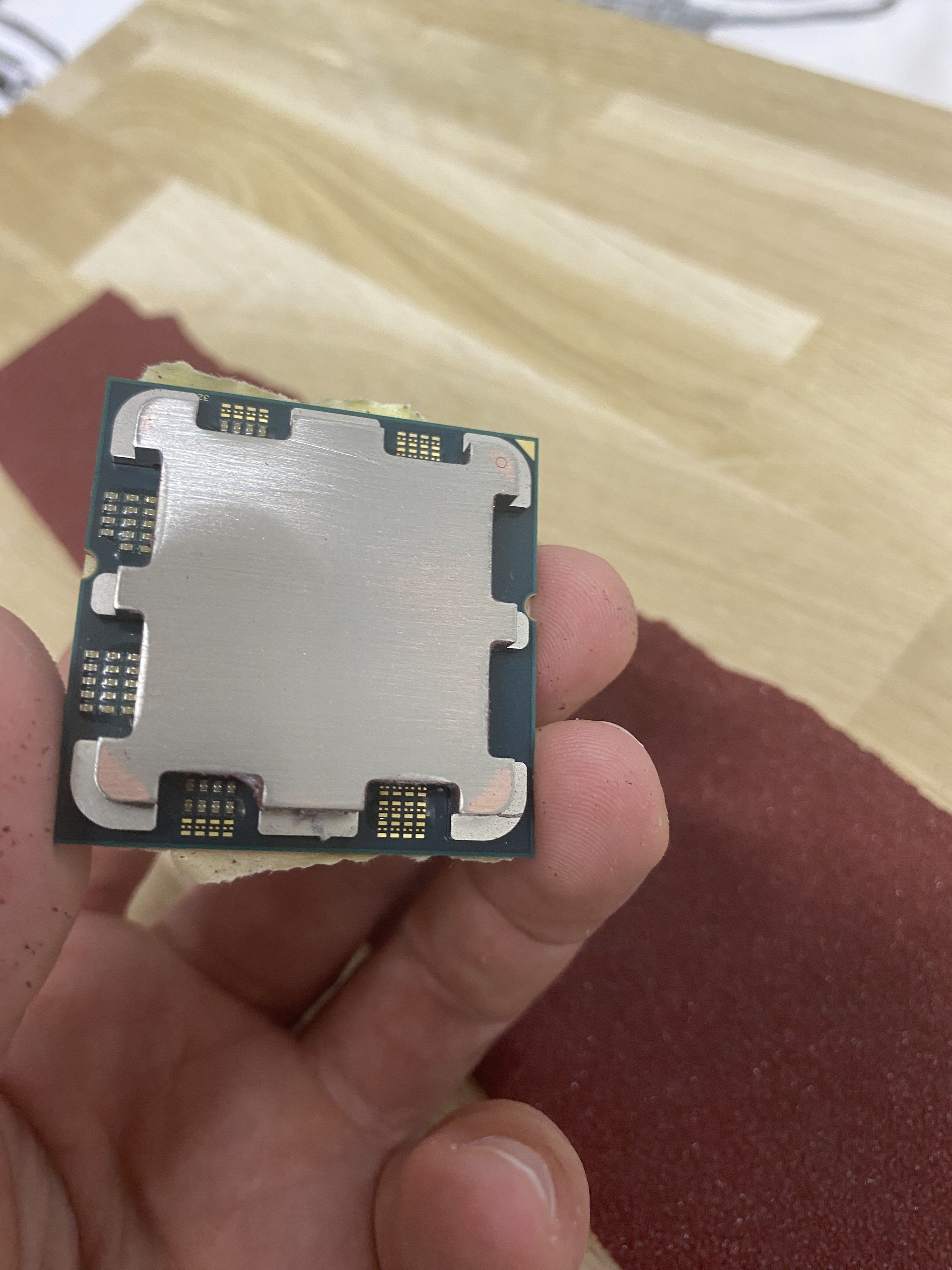

Redneck lapping ala minimii.

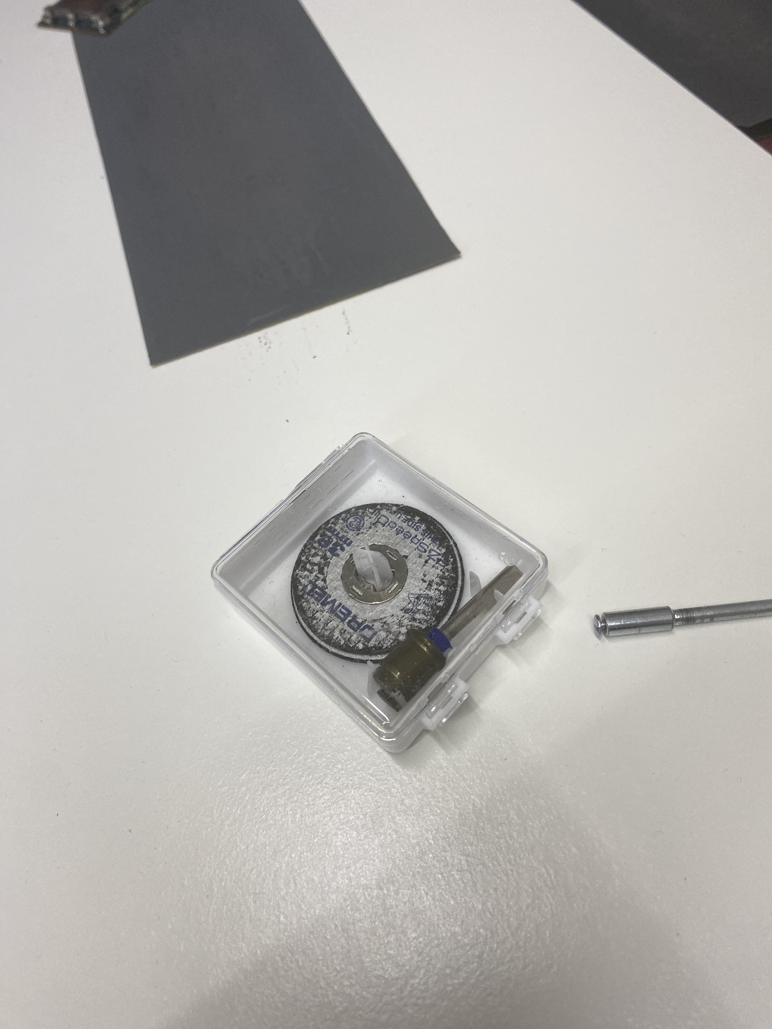

War ne spontane Aktion mit Schleifpapier und Dremel.
Ups ne. Falscher Dremel Aufsatz.
Aha oho.

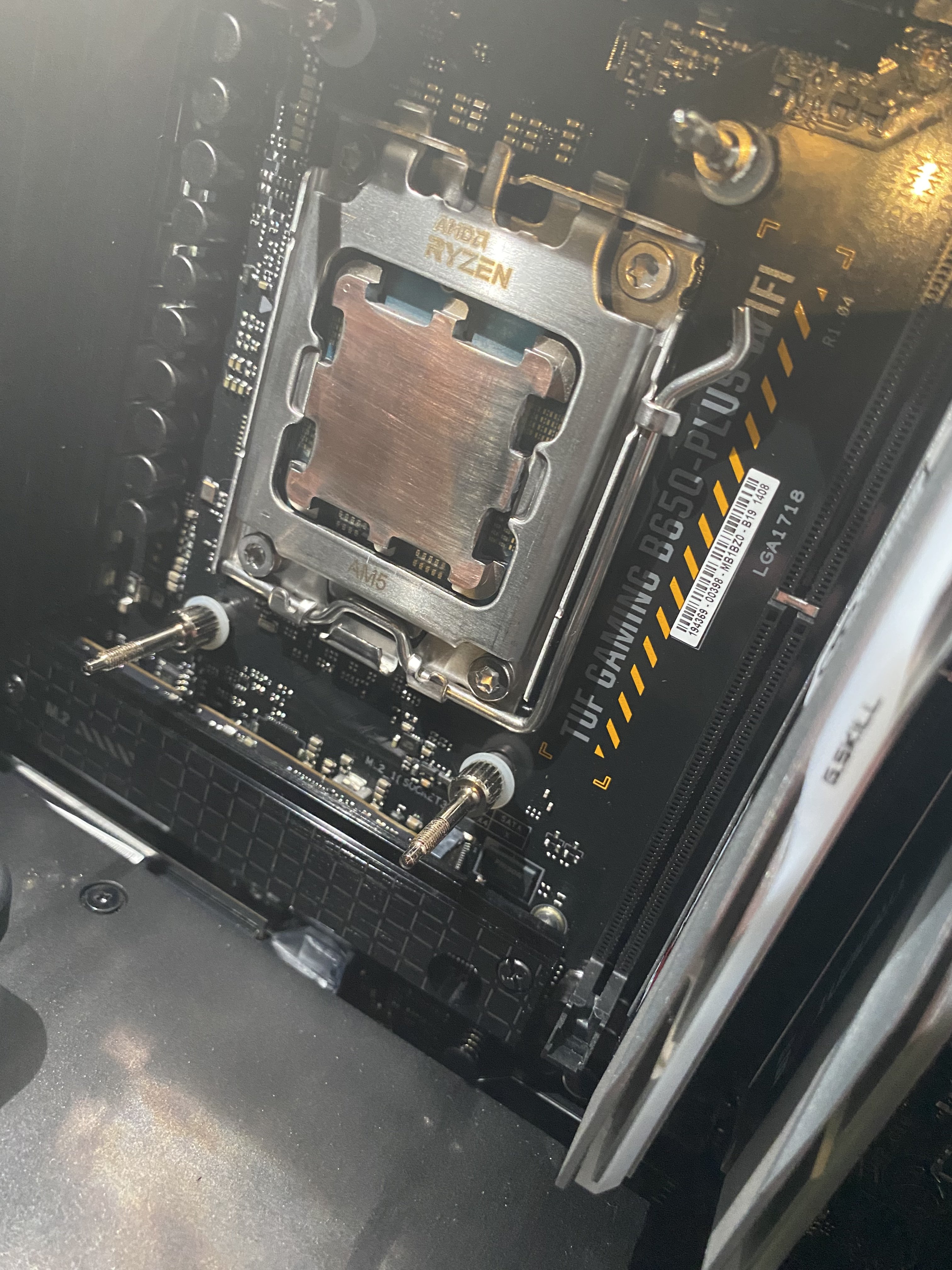

Nach dem ersten Durchgang sah es noch nicht perfekt aus.
Aber dennoch habe ich ihn mal eingebaut.
Spoiler: läuft noch :D
Leider nicht das gewünscht Ergebnis.
Auch mit zweitem Durchgang schleifen nicht.
Allerdings habe ich heute hier drin auch um ca. 2 Grad höhere Raum und Wassertemperaturen.
Unter 78 Grad bekomme ich ihn so nicht...
Da ich einfach keine gescheiten vergleichbaren Werte zu meinen letzten Läufen habe, muss ich wohl niedrigere Temps abwarten ^^
Delid Die Mate und dann nochmal. 🤔
Reaktionen: Zocker1996 und minimii
Ja, das hättest Du dir klemmen können. Der Bauer hat das Thema ja ausgiebig durchgekaut und der verdient damit ja auch richtig Geld.
Ob ohne Deckel die Temperaturen jetzt sooo besser sind, kann ich aber nicht sagen, weil die Dinger durchaus ihre Berechtigung haben
