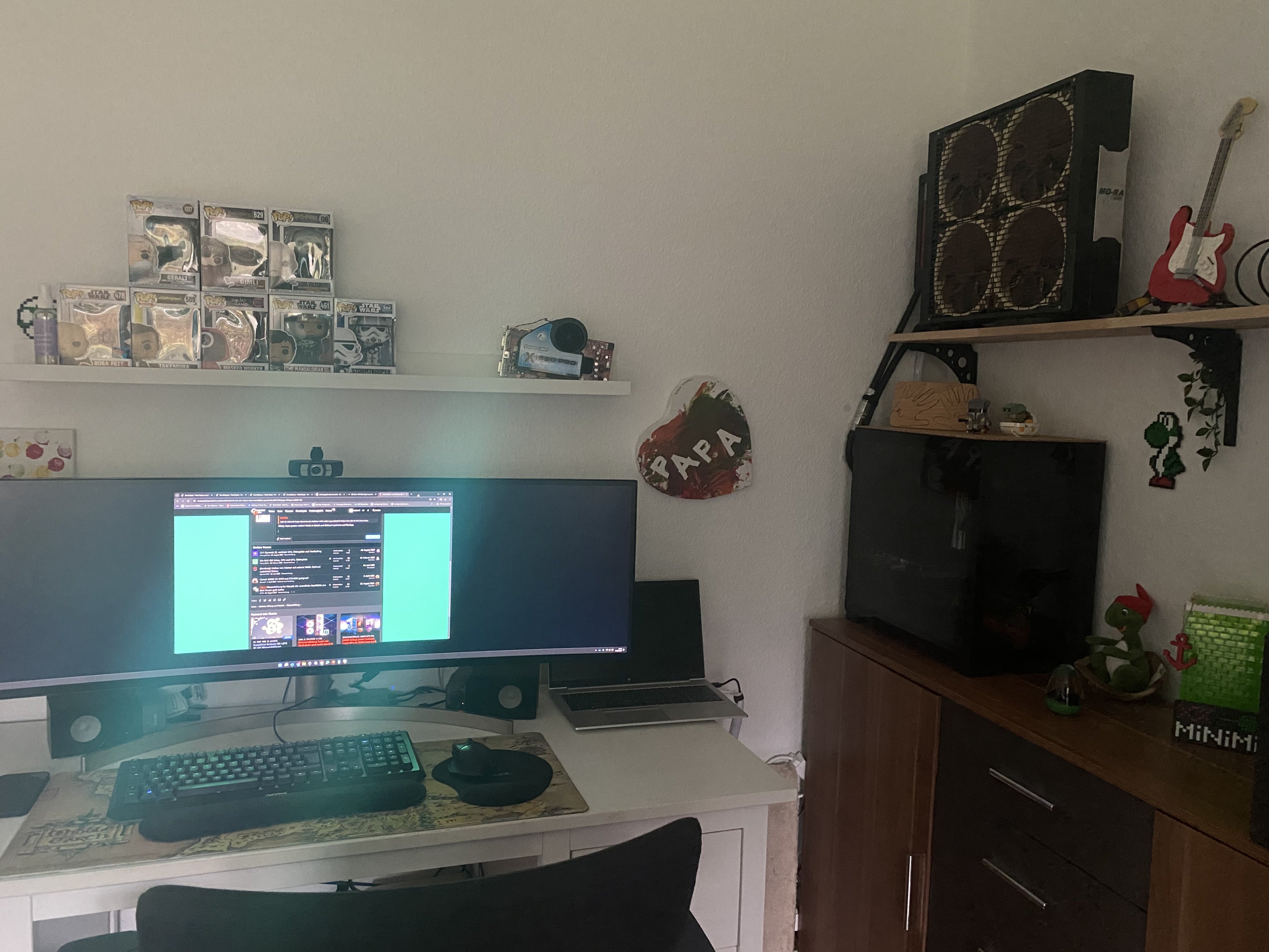

Jetzt die relevante Frage: Kannst du den Radiator nicht weiter weg aufstellen? Neben dem Ohr ist halt schon krass.
Reaktionen: minimii
Witzig. Habe gestern meinen Vorrat an Kabeln und Schlauch gesichtet und überlegt.
Hier mal zu Ansicht.
Mein Kopf ist ca. Auf der Höhe der Webcam ;)
Das Brett ist komplett rechts von mir. Bilder kennt man ja davon :)
Dann kommt der Kleiderschrank.
Unterm Tisch ist kein Platz. Da steht meine Workstation.
Rechts auf dem Sideboard unter dem Regal mit dem Mora steht noch mein P3 PC und bald noch ne weitere Retro Kiste.
KEIN. Platz.
Ich brauch ein Haus...

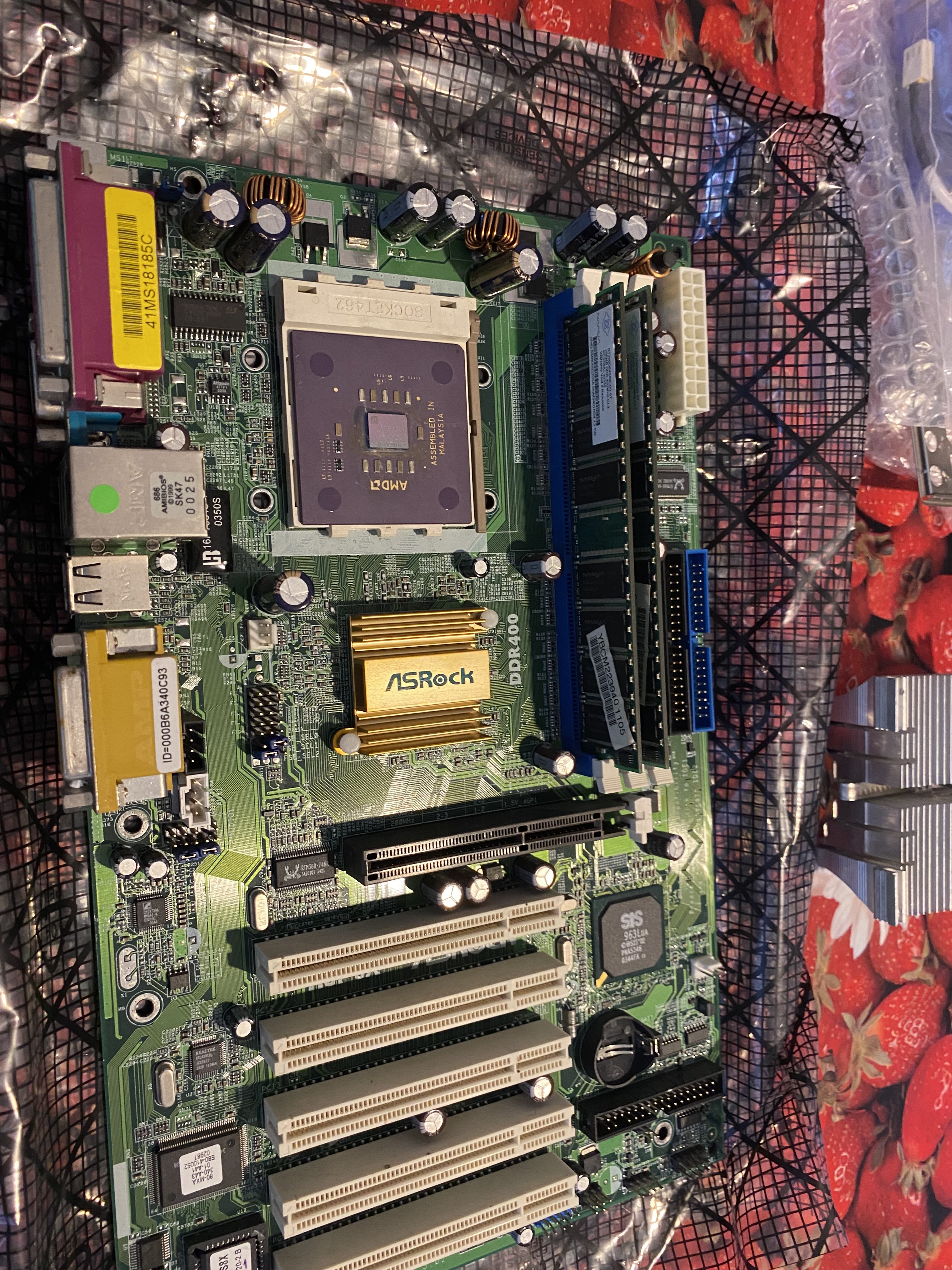

Ich habe hier noch einen Barton 3200+ samt DDR2 (OCZ Platinum und Kingston) liegen, Kühler glaube ich auch.
Sag Bescheid falls Interesse besteht.
Reaktionen: minimii

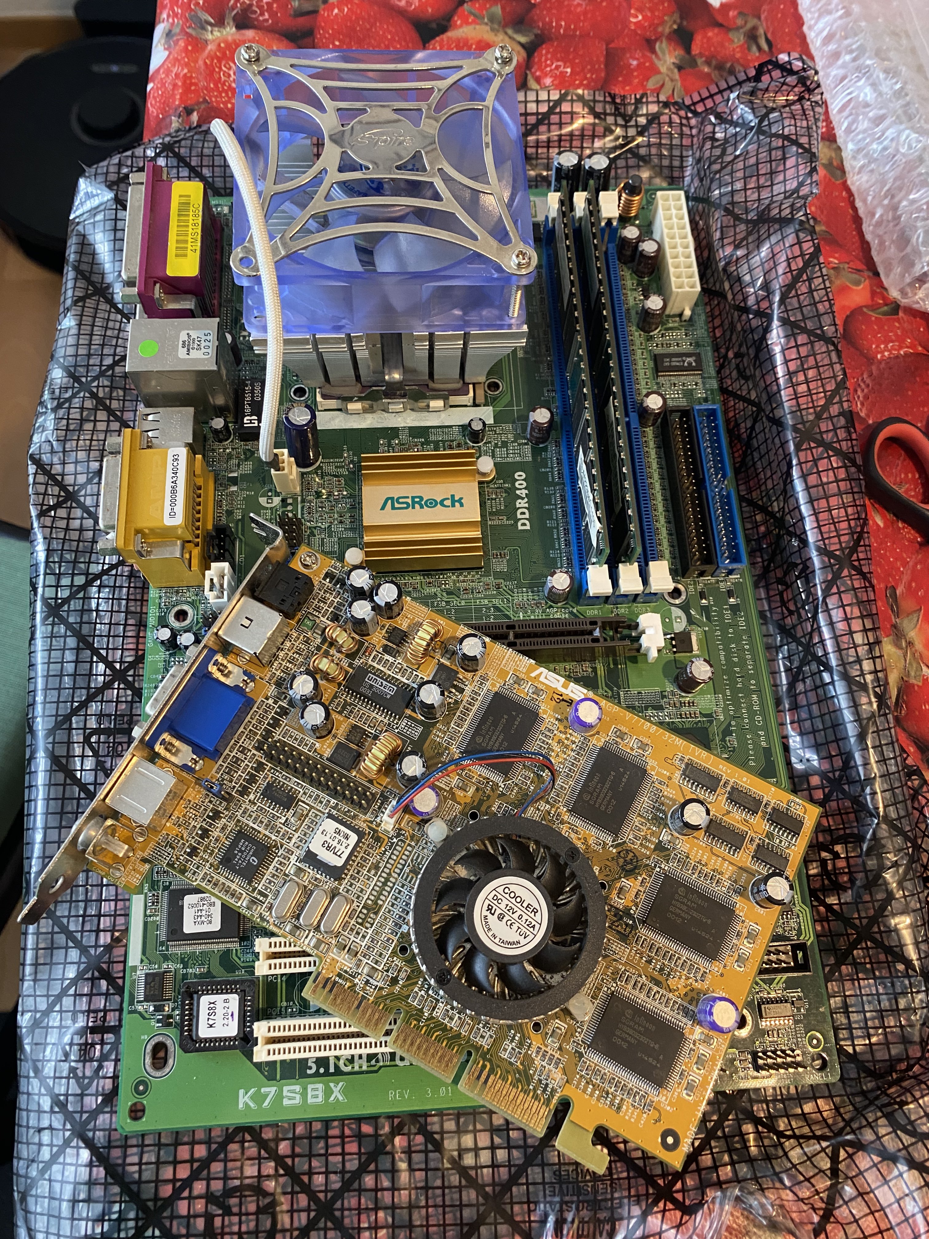

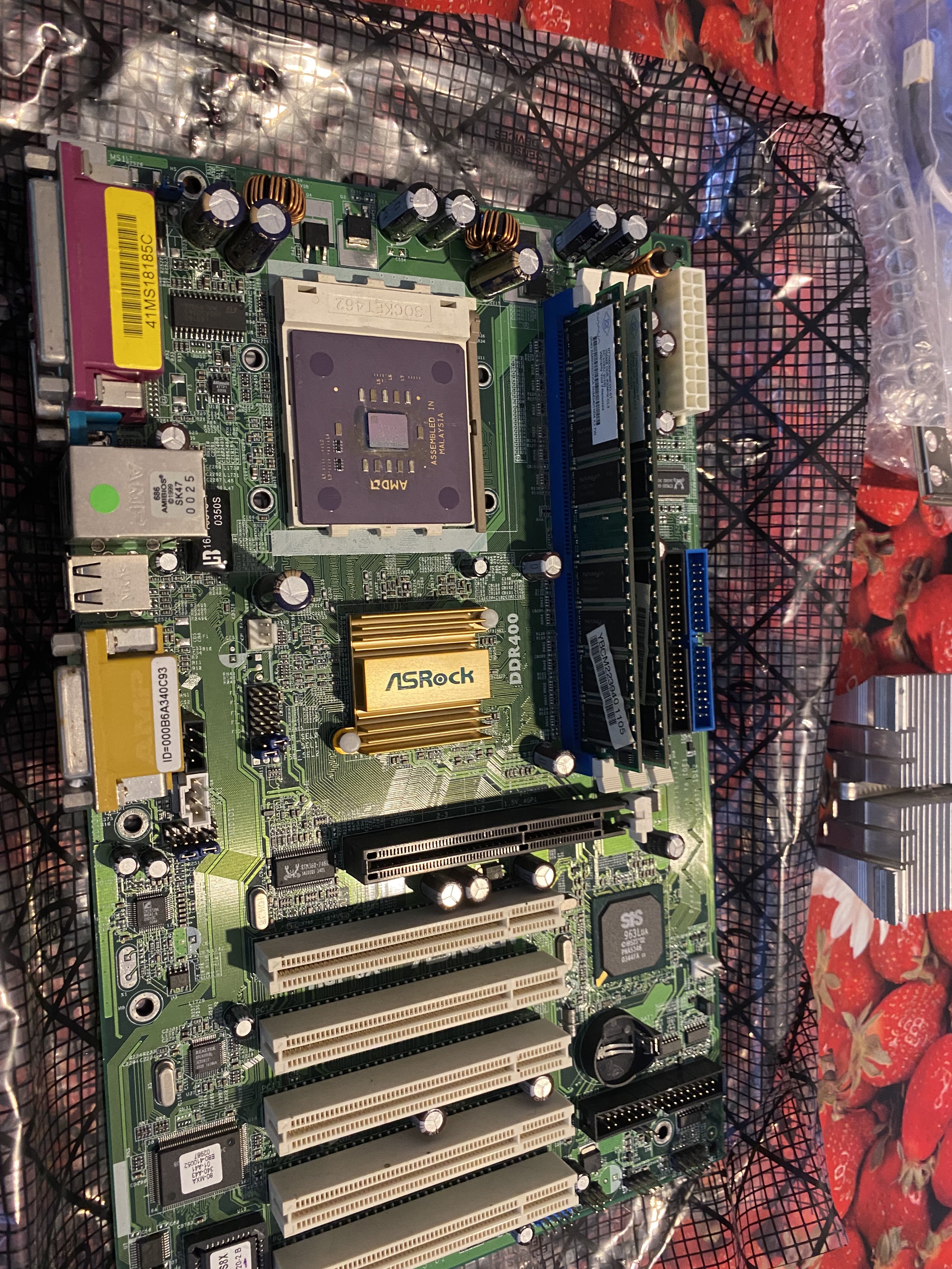

Barton musste aber Sockel A sein, sicher das es dann auch DDR2 ist?
Nicht ganz uninteressant als Highend Sockel A.
Das da oben ist nen Duron 800.
Spannend ob ich den mit ner Rage 128 oder ner GeForce 2 GTS Koppel.
GeForce 4 MX, eine Ti 4200 und ne Radeon 9600 Pro sind auch da 🙈🙈
Der war auf einem ASUS A7N8X Deluxe.
DDR400 meine ich. Kann die Dinger später raussuchen. Insgesamt waren das 2GB RAM (4x 512MB).
/Edit: kann auch der 3000+ gewesen sein. Auf jeden Fall OC freudig.
Reaktionen: minimii

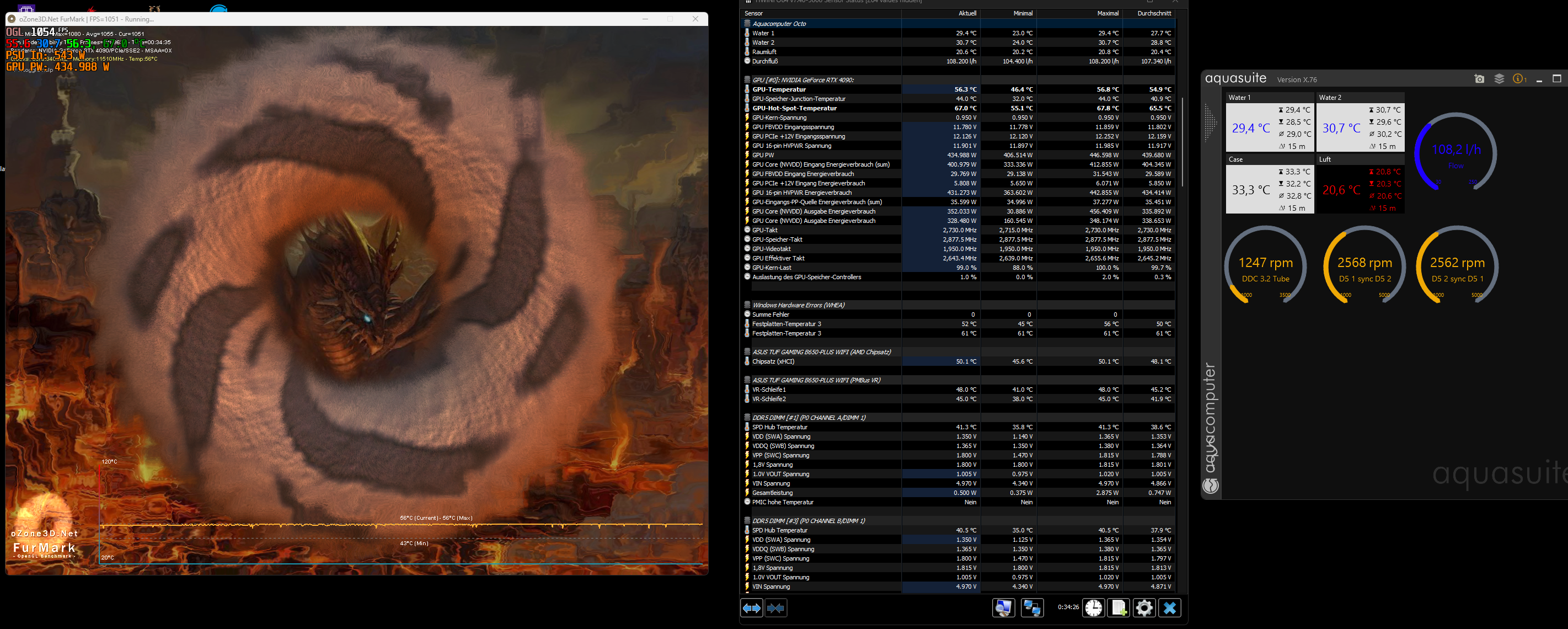

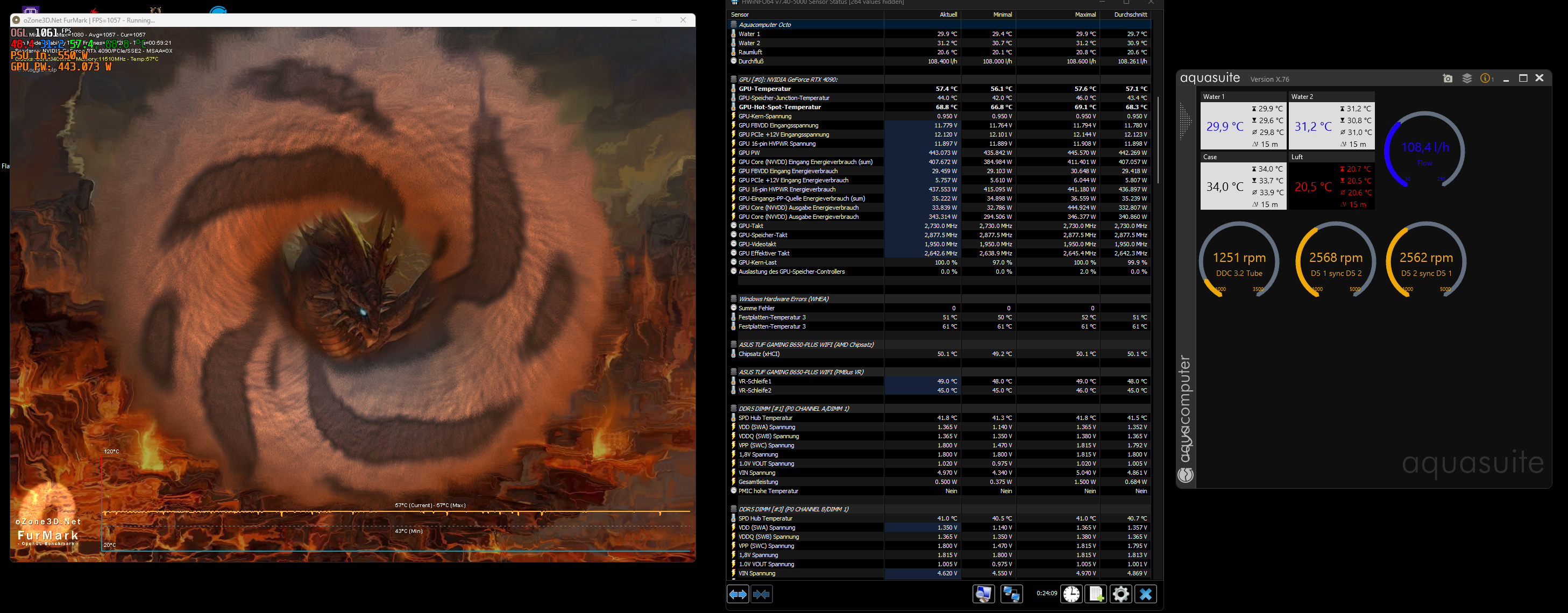

Wird zwar keine exakten Werte geben.
Aber der erneuten Cablemod Adapter Diskussion sei dank kam ich auf die Idee :D

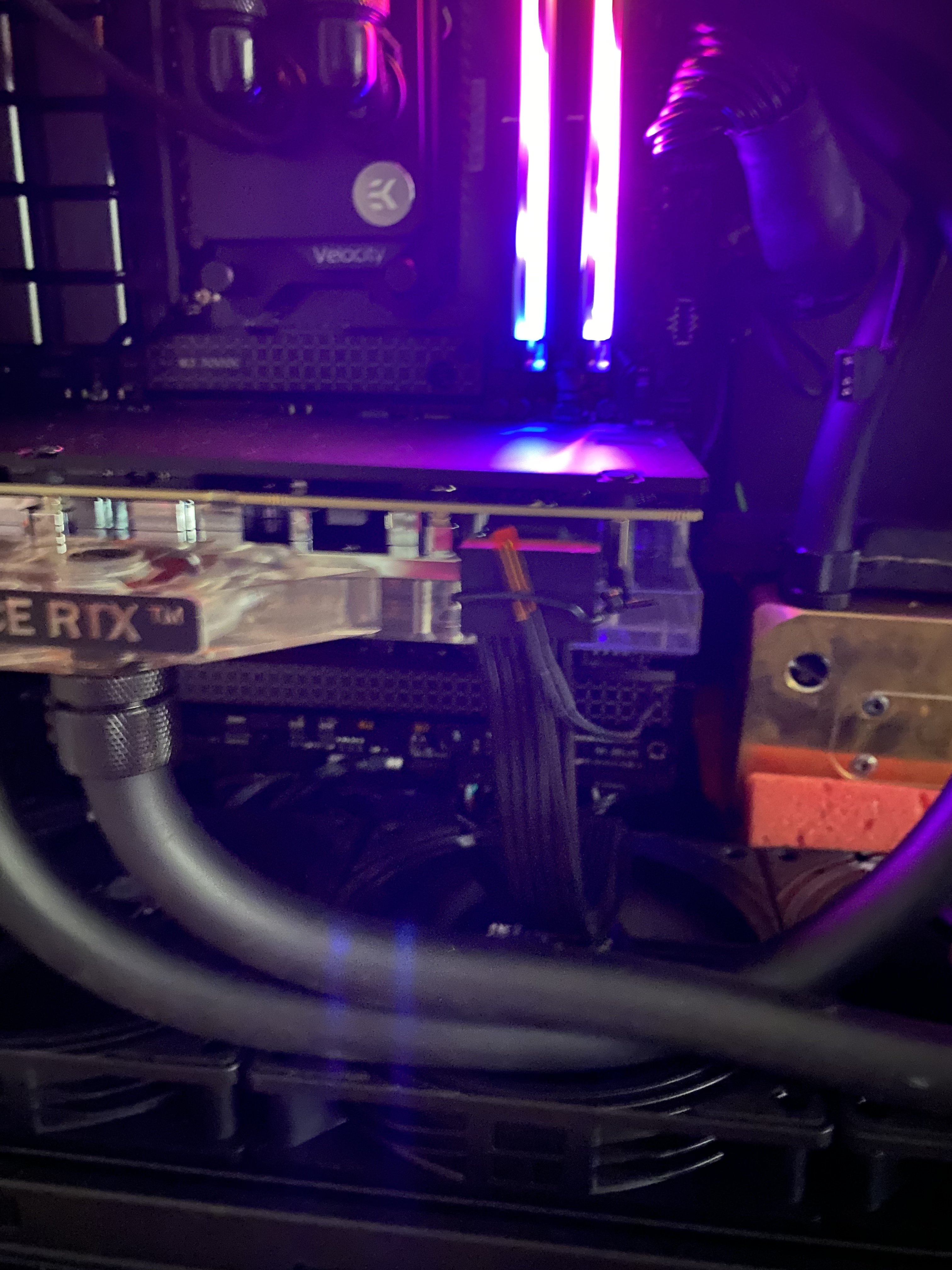

Wobei ich ein Cablemod Kabel mit gewinkeltem Stecker mit 4x PCIE am anderen Ende habe.
Und selten mehr als 250W anliegen. Sehr selten.
Jetzt läuft Port Roayal mal im Loop.
Edit: okay. Doch Furmark. Port Royal macht zuwenig Last 🙈
Kurzer Zwischenstand nach nichtmal 15 Minuten.
GPU Temps sind etwas höher als Sonst. Gut. Wohnung warm :)
Dafür ist das Delta mit etwas über 10 Grad vollkommen im Rahmen.
"Case" entspricht dem Sensor am 12VHPWR mit gemessen 31 Grad..warten wir mal weiter.
Reaktionen: FUSION5

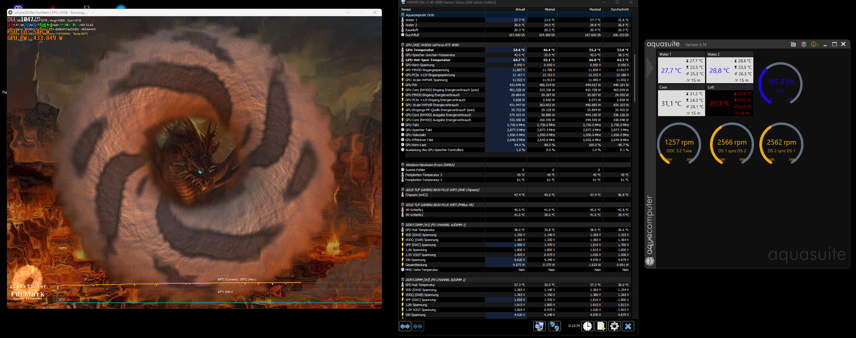

Nach 35 Minuten sah es so aus:
Dann habe ich den HWInfo Counter mal auf 0 gesetzt um zu schauen ob das Wasser gesättigt ist.
Nach insgesamt dann 1h Laufzeit sieht es so aus:
In allen Bereichen unbedenklich.
Reaktionen: Veitograf und DerBerny

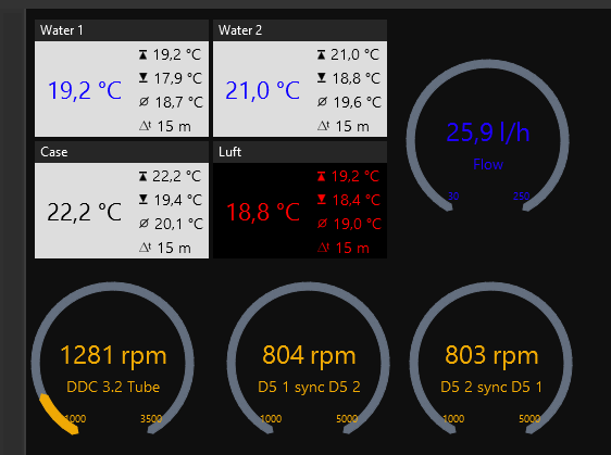

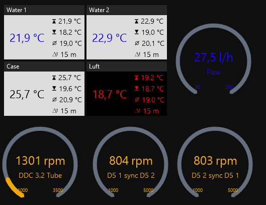

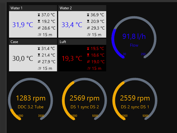

Ich habe heute den Schlauch vom Mora 420 verlängert.
Einerseits wollte ich einen 45er und einen 90er Fitting am Mora selbst raus haben.
Andererseits waren mir die Schläuche auf Zug mal wieder zu kriminell.
Und ich wollte die Möglichkeit haben mehr Schlauchweg PC <-> Mora zu besitzen.
Naja.
Vor dem Umbau waren es ca. 2 Meter Schlauch weniger.
Nach dem Umbau ware der Durchfluss erstmal 20l/h niedriger bei nur noch ca. 80l/h.
Soweit so gut. Also mal entlüften.
Hat auch nicht viel geholfen.
War das Wasser eventuell zu kalt ?
Weniger Flow und Passiv bei ca. 430W Abwärme.
Das dauert ne Zeit bis es warm wird...kalt heute :D
Die Entwicklung kan man live beobachten. Nicht nur die Temps steigen langsam, auch der Flow:
So. Das warme Wasser mal ein wenig verteilen:
Das lief ne Weile.
Naja. Gut 10l/h mehr sinds geworden :)
Mal schauen wie viel mich das bisschen Schlauch mehr tatsächlich kostet wenn es komplett entlüftet ist...
Das nervt.
Ich will mehr Pumpen.
Noch mehr Pumpen? 😂 Ich liebäugle gerade mit einem Nova 1080 mit einer einzige D5. Mach mir bitte keine Sorgen🙈
Reaktionen: minimii
Das sind alles Irre hier da braucht man sich keine Sorgen machen^^
Reaktionen: FUSION5, Sinusspass, minimii und eine weitere Person
Wenn ich die drei auf ein unhörbares Niveau drossel habe ich jetzt nur ("nur") noch 86 l/h. Vorher waren es knapp über 100 :D
Das nervt mich grad....sind ja nur 2 Meter schlauch mehr.
Wenn ich die beiden D5 noch weiter drossel (so das ich ohne mein Mörder Shoggy drunter auskommen würde) falle ich unter 70l/h

So. Testhalber zurückgebaut.
Die Werte pendeln sich beim gleichen ein.
Narf.
Eventuell hat sich dann doch irgendwo dreck gelöst und hängt im CPU Block ?
Ich habe meinen Heatkiller iv schon so oft geöffnet und jedes mal war Dreck drin.

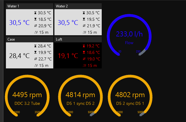

Zur Info: ich habe aktuell 1x vpp755@min am Heatkiller Tube + intern eine DDC@3000rpm und komme damit auf knapp 90l/h. Wenn mehr Last anliegt, kommt extrem noch eine ddc@3200rpm + 2x vpp755@4000rpm dazu und dabei alles unhörbar. Damit komme ich dann (aber auch nur) auf 215l/h.
Von dem her: gönn dir noch ein zwei Pumpen ;)
