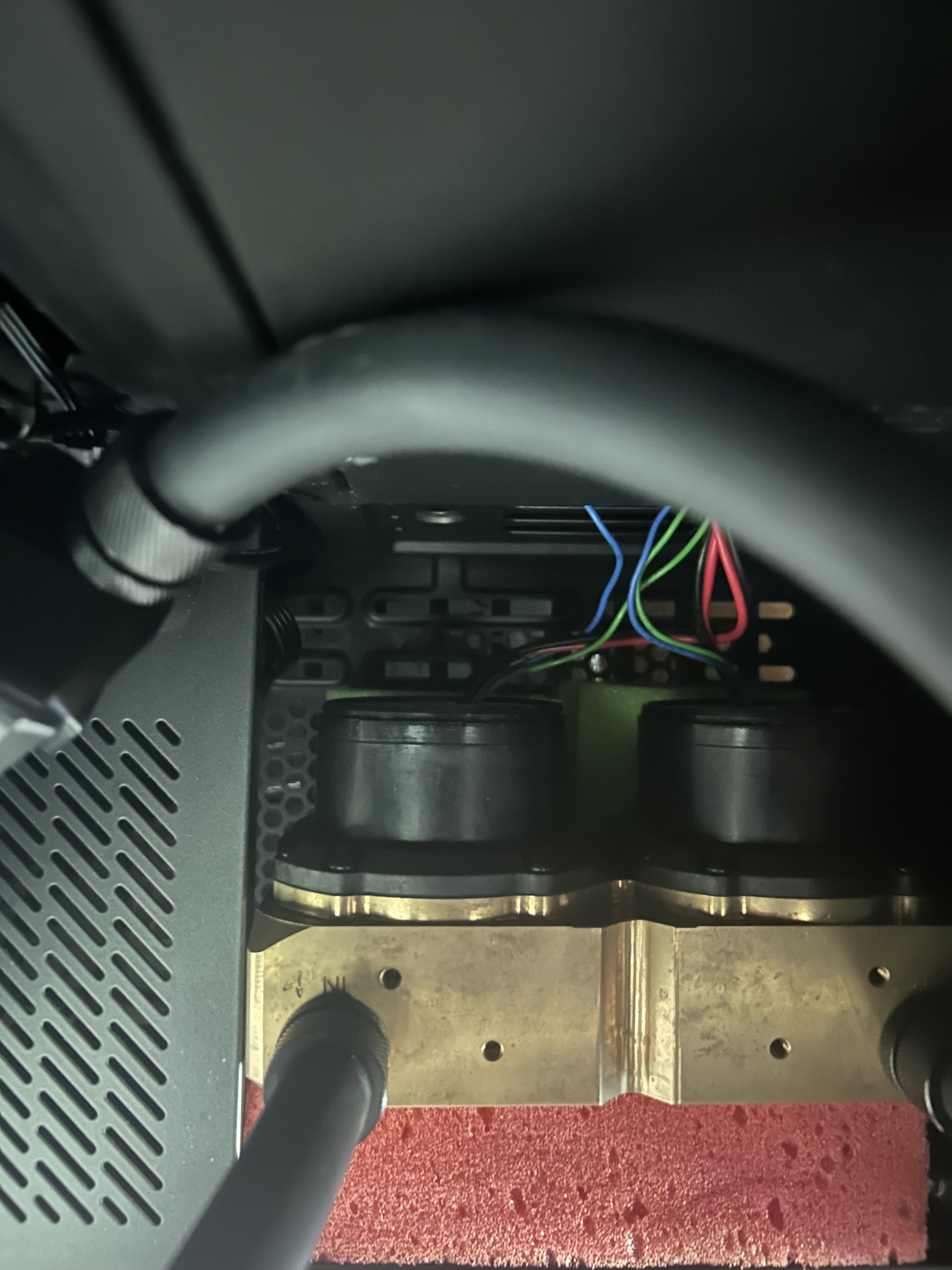

1. Modifikation Shoggy

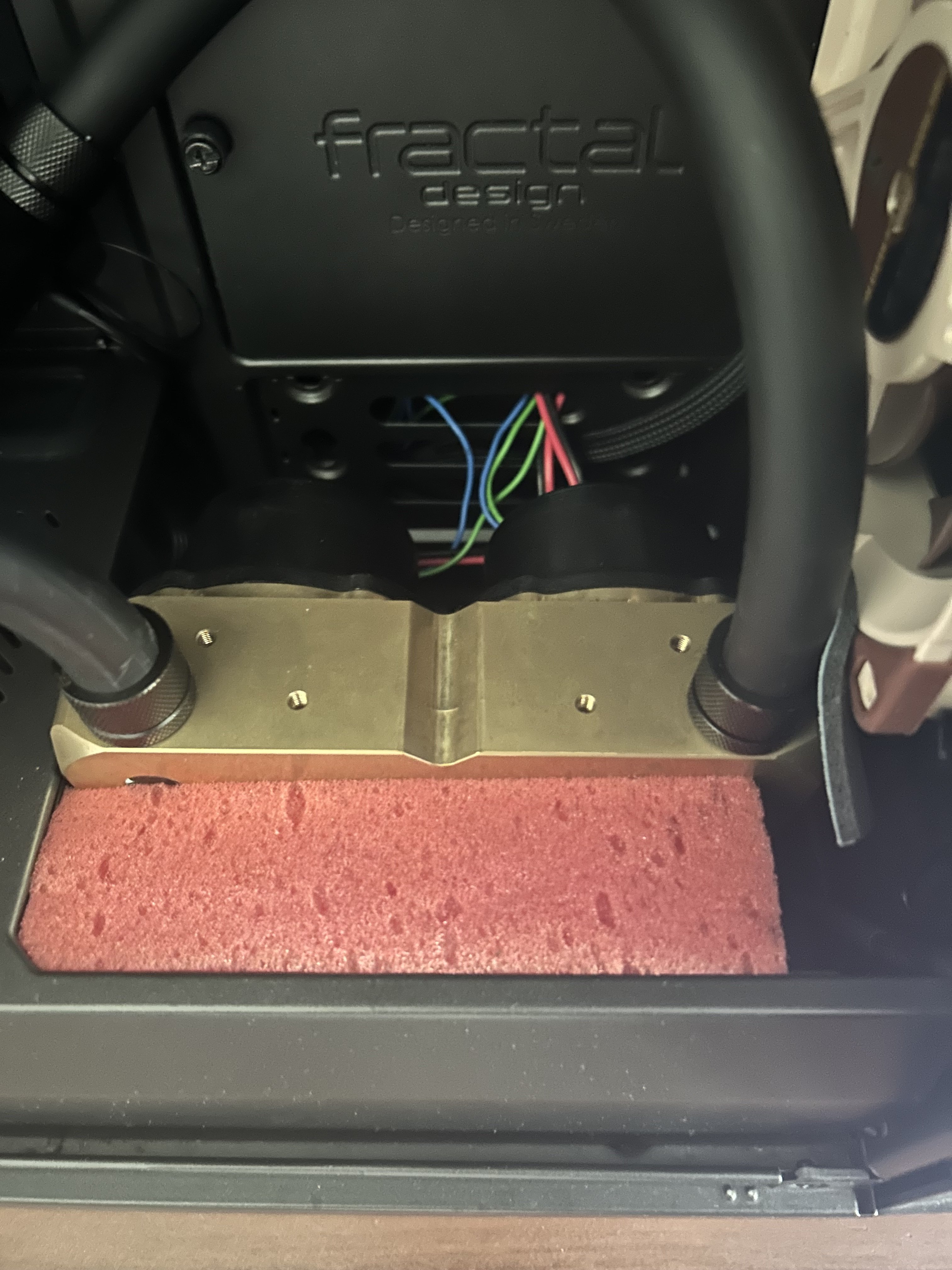

Ich habe die "Unterlage" meines D5 Dualtops mit neuen Schwämmen ausgestattet.
Nun kann ich die beiden D5 auf 90% (4400rpm) oder gar 100% (4800rpm) drehen lassen und es ist MINIMAL ein kleineres rauschen zu hören.
Einem Normalsterblichen wir das nicht auffallen.
Statt 90l/h somit 198l/h und auf 100% gar 221l/h bei 22 Grad Wasser.
Mit etwas Temperatur könnte das durchaus 250 knacken.
Die externe DDC schlendert da weiterhin mit 1200rpm mit
Ich werde das zum Anlass nehmen demnächst mal mit Durchfluss und Temperaturen zu spielen.

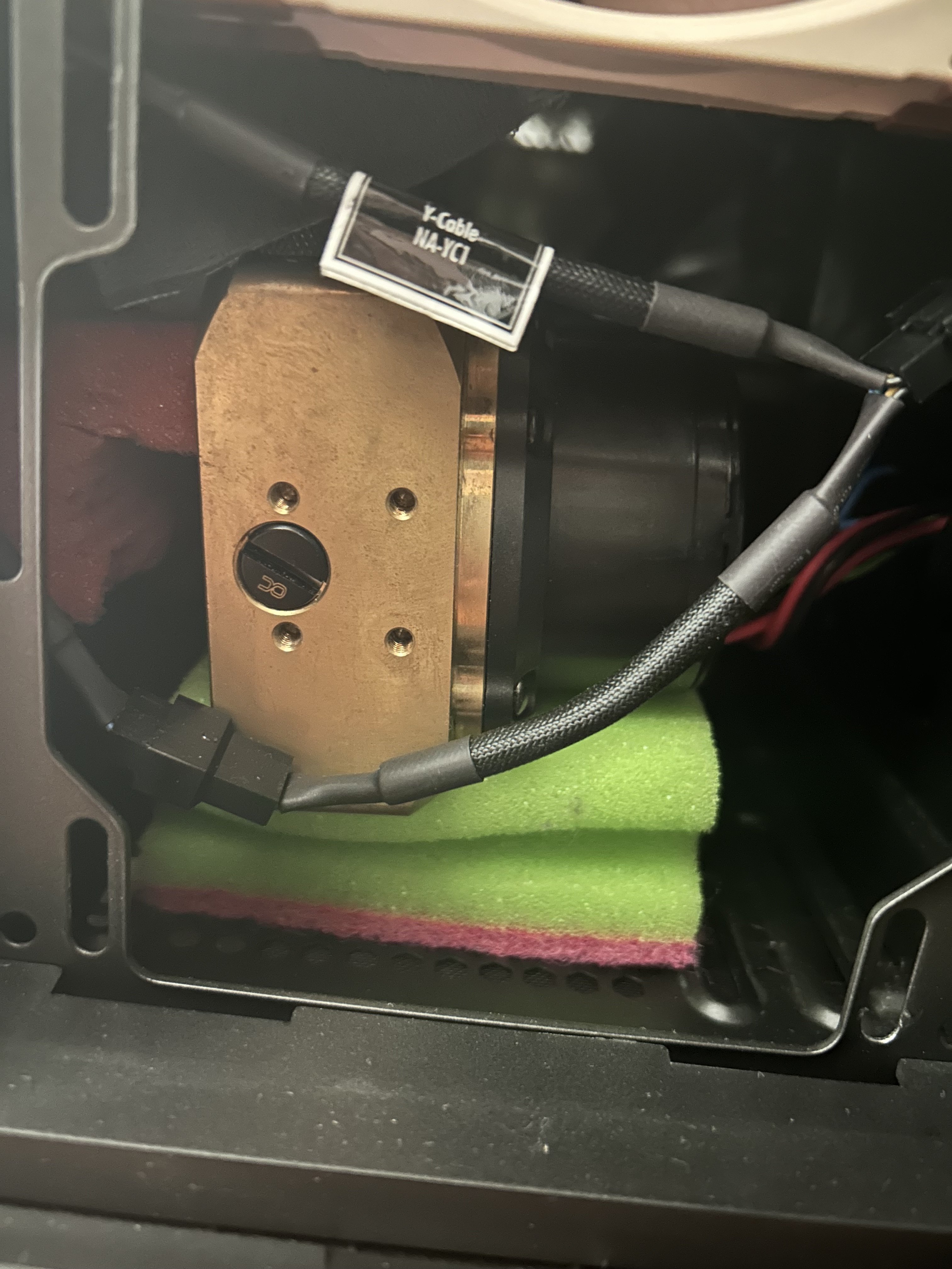

Wenn ich später dran denke schau ich in den Kasten rein.
Sind normale spüllschwämme in Grün und unten rosa 🤣
Du hast dein Top ja mit den Pumpen nach unten untergebracht (wir haben ja beide aktuell das Define R6)
Wie hast du es gelöst?
YugoFlorida
- Mai 2025
- 155
ich habe so was verwendet:
und zusätzlich noch schaumstoff, den ich rumliegen hatte.
mein top hat die gleiche ausrichtung wie bei dir, nur das es steht.
vielleicht werde ich beim nächsten umbau pumpen+top auch hinlegen.
@Sinusspass meinte mal, das wäre noch besser als stehend.
in meinem aktuellen zustand sind die beiden vpp755 ab 2900+ rpm zu hören.

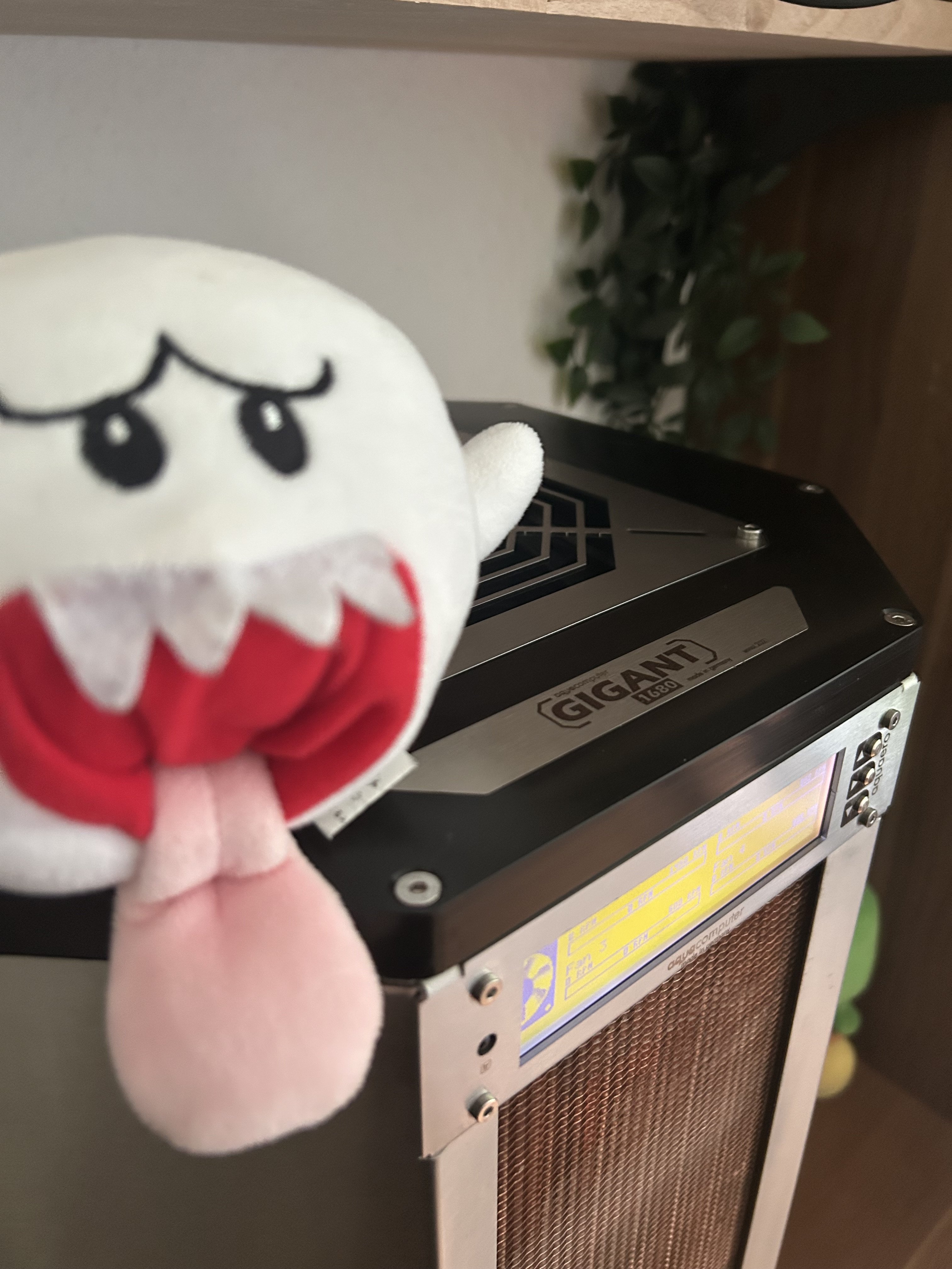

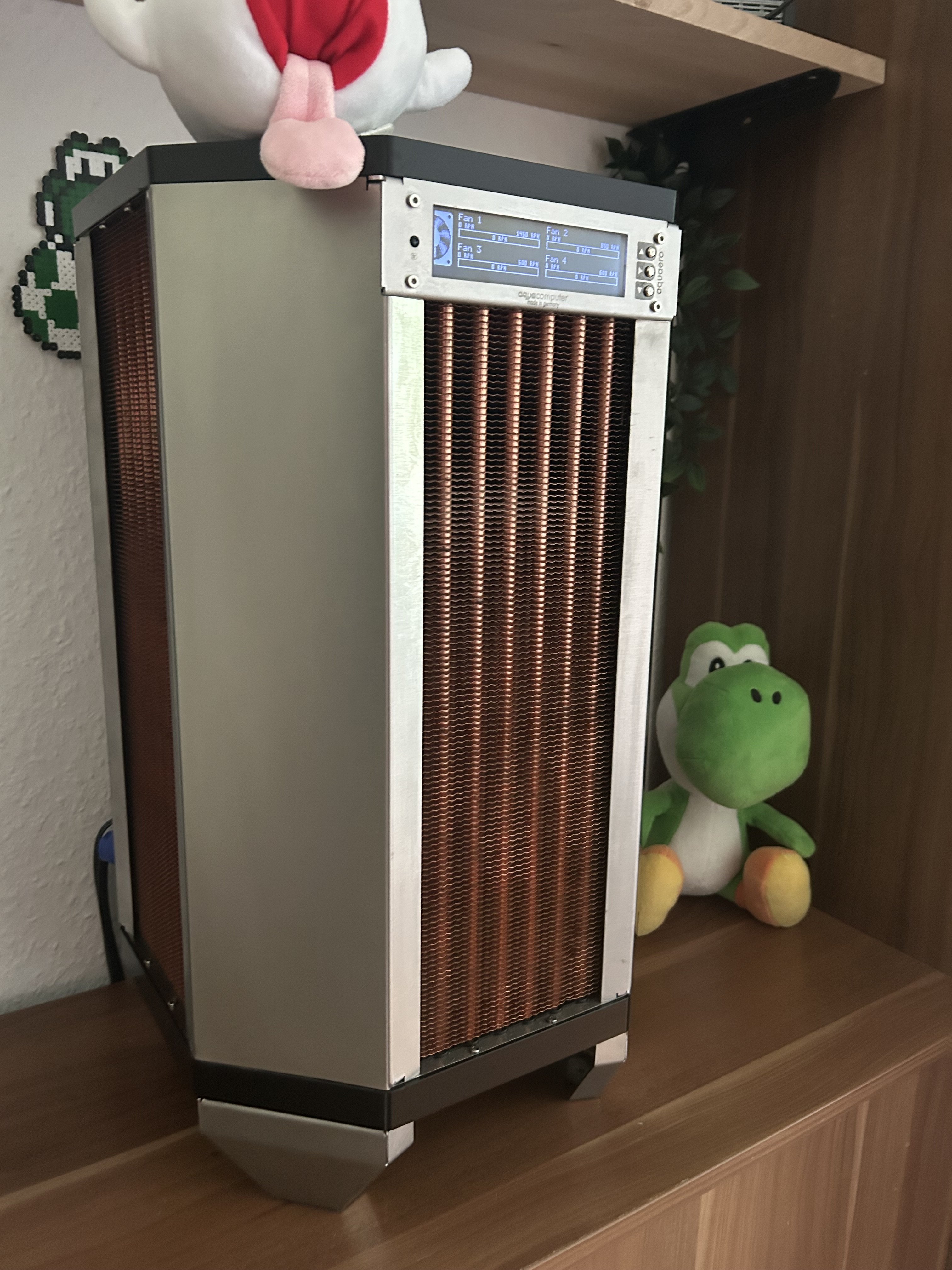

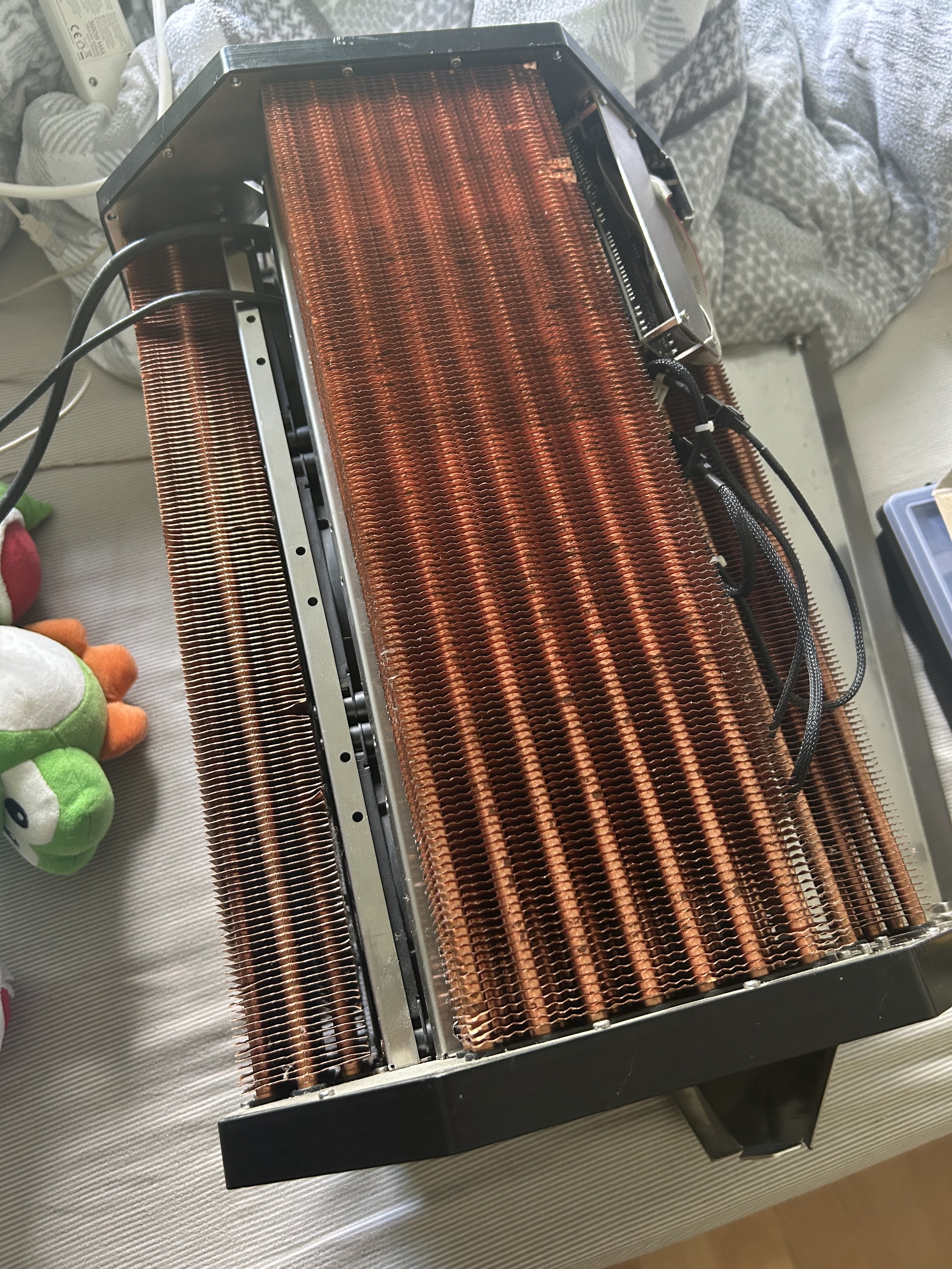

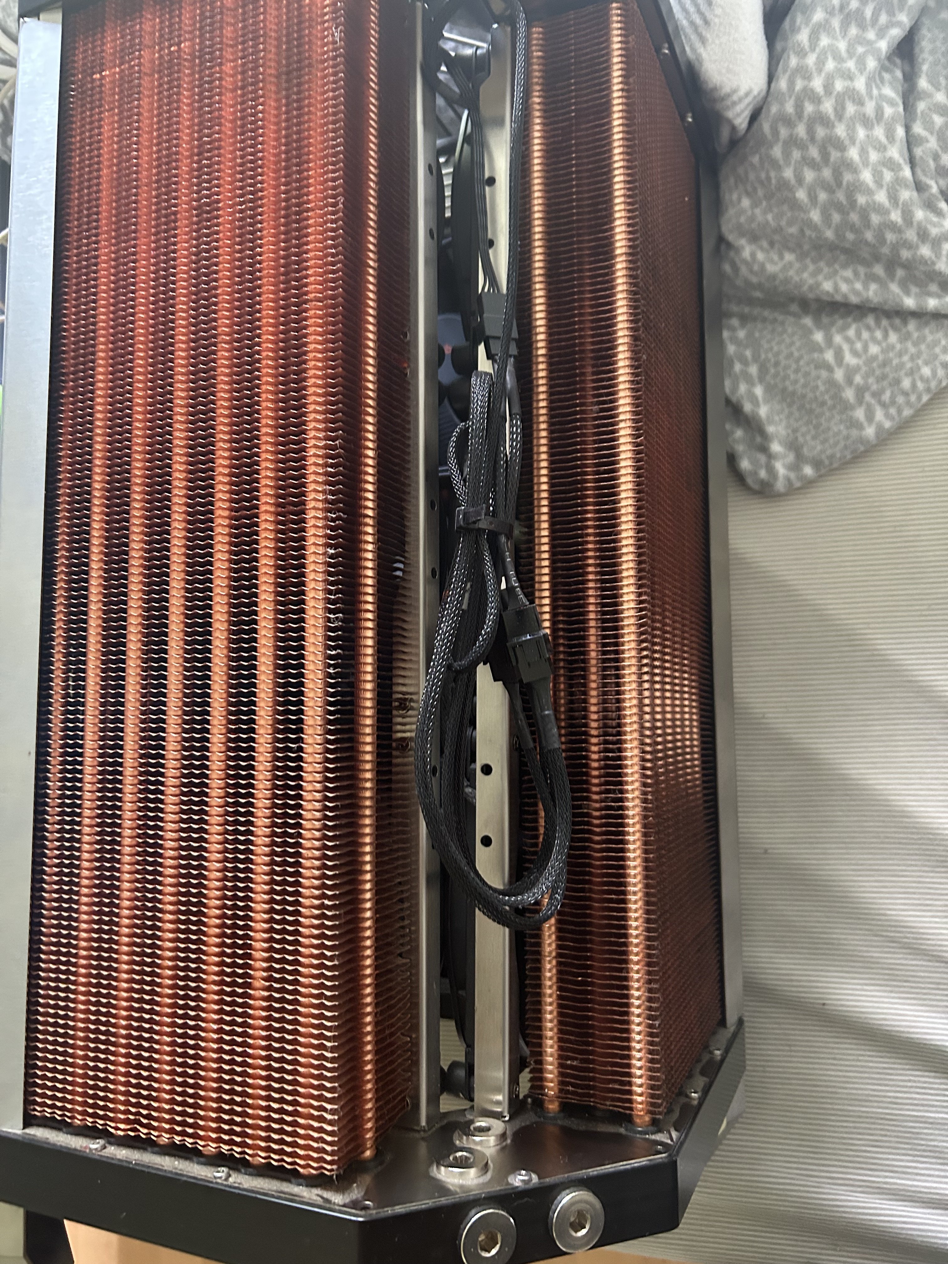

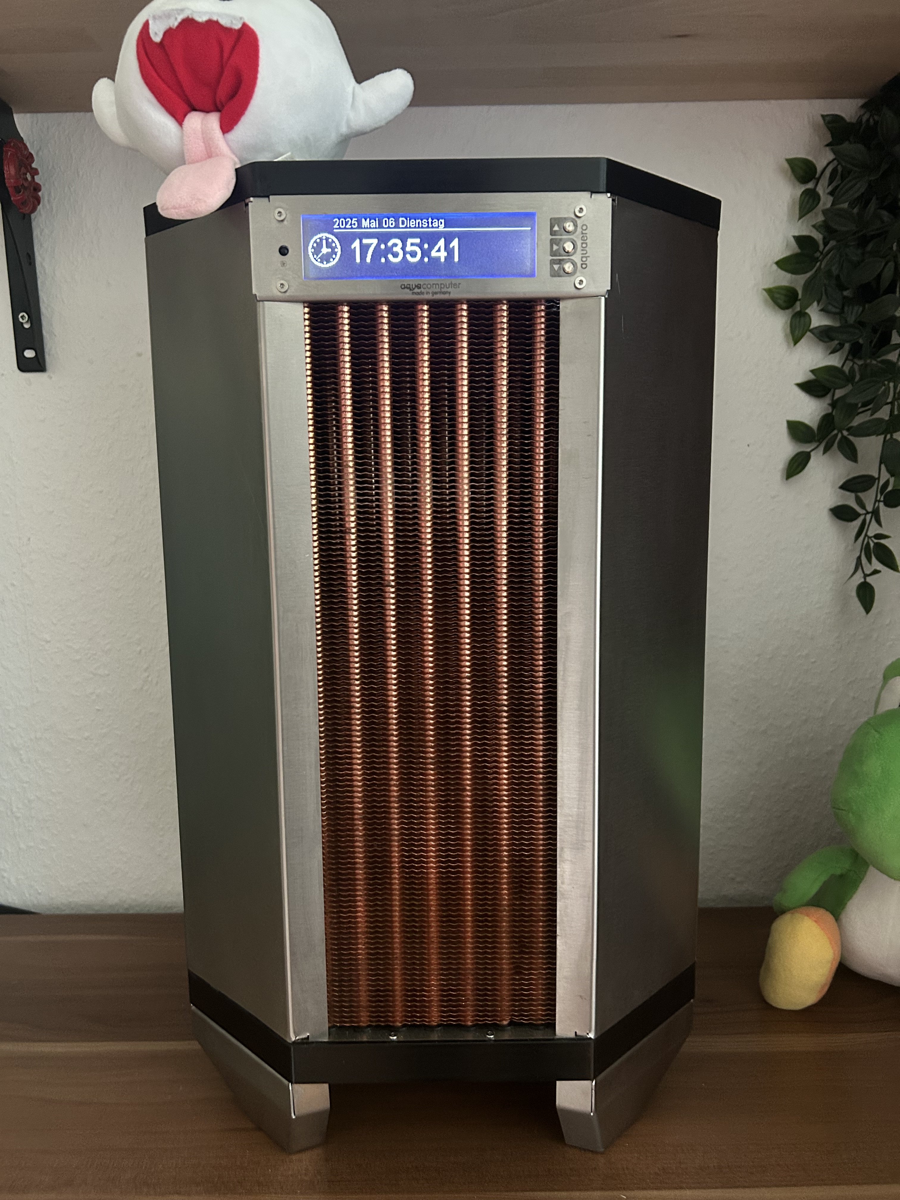

Paket ischt da.
Das lass ich mal da.
Der Spender ist @NiXoN
Ich habe ihn förmlich penetriert bis er bereit war ihn abzugeben.
Ein Aquacomputer Airplex Gigant 1680 CU mit Aquaero 6 Pro.
Dieser hier: https://shop.aquacomputer.de/Wasser...-mit-aquaero-6-PRO-Kupfer-Lamellen::3187.html
Baujahr ist 2021.
Ich wollte einfach was besonderes haben.
Aktuell läuft die Entlüftung.
Etwas gereinigt habe ich auch und mit Elsterglanz grob poliert.
Das wird aber noch mehr kommen müssen

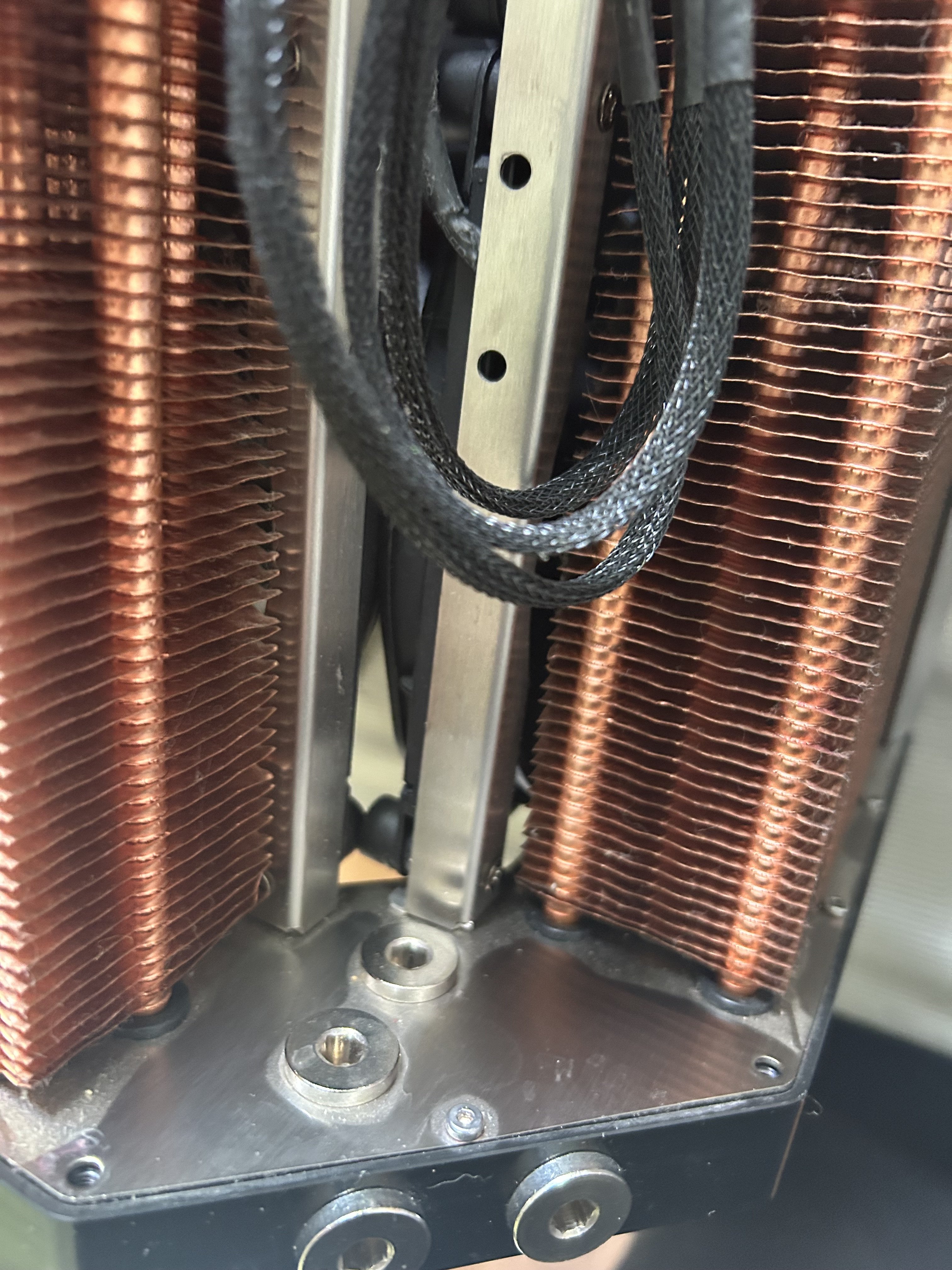

Allerdings habe ich mir schon beim ersten Auseinander nehmen diverse Schnittwunden zugezogen.

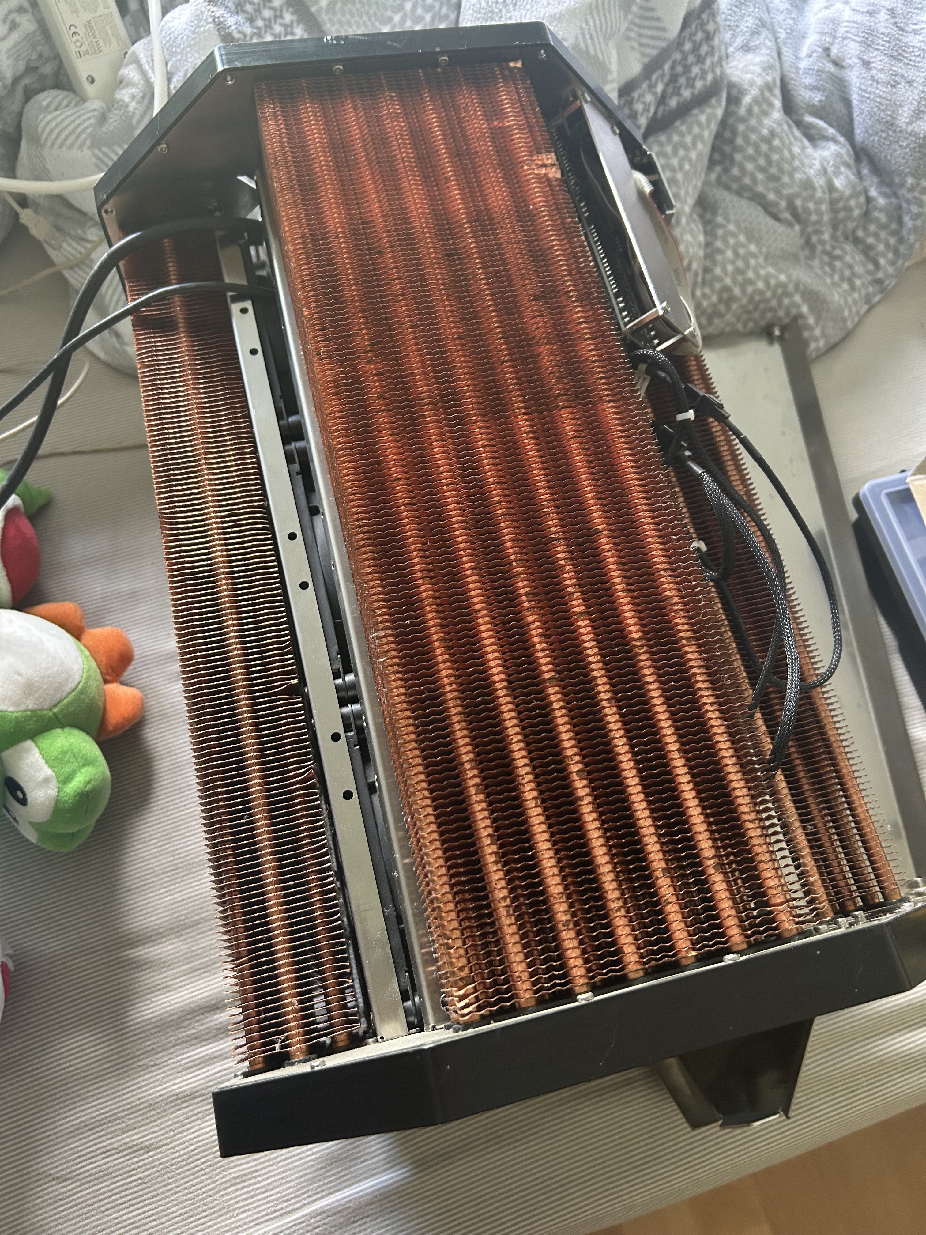

Ich lass mal ein paar Bilder da
Und wie es innen so aussieht:

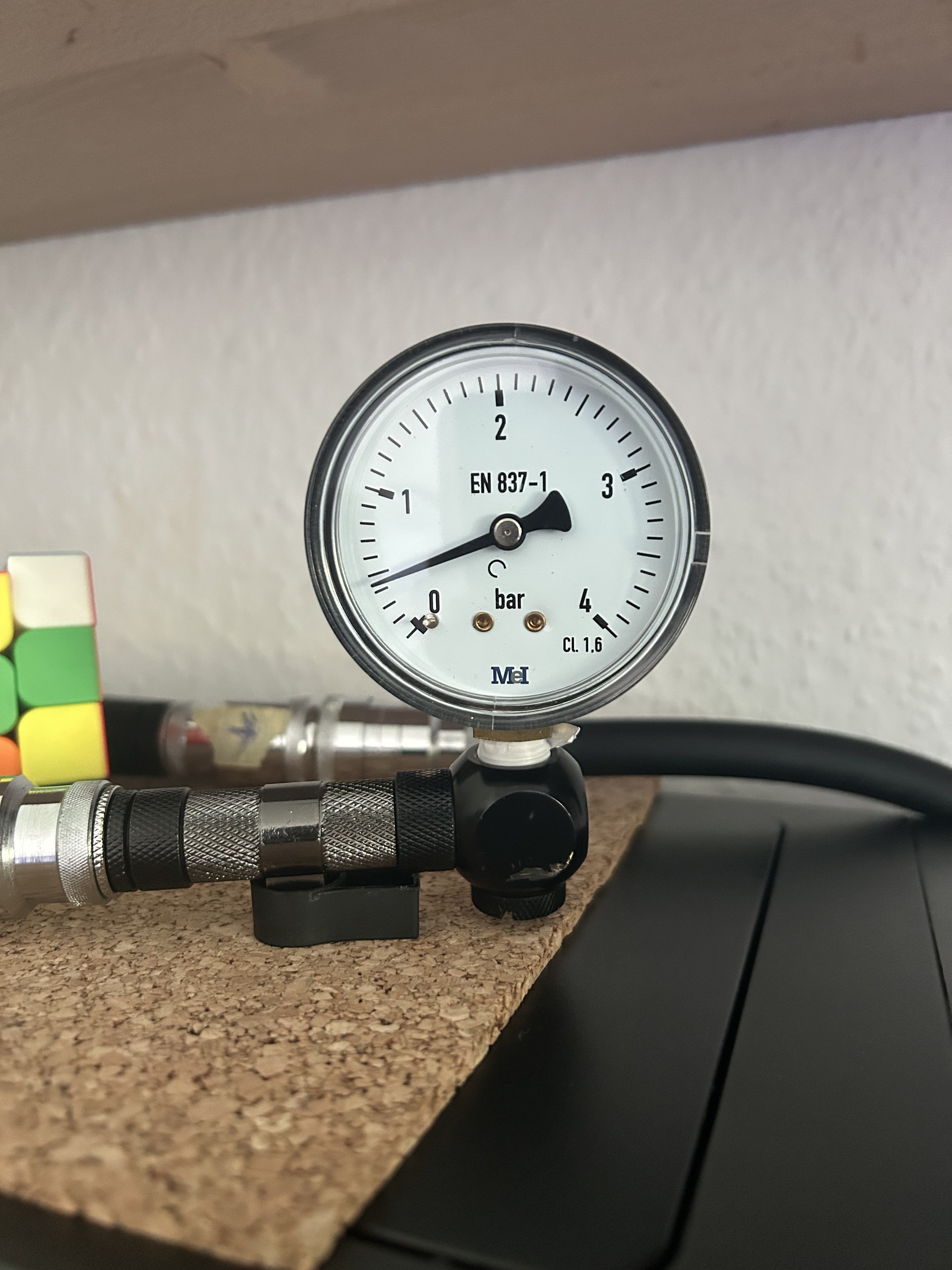

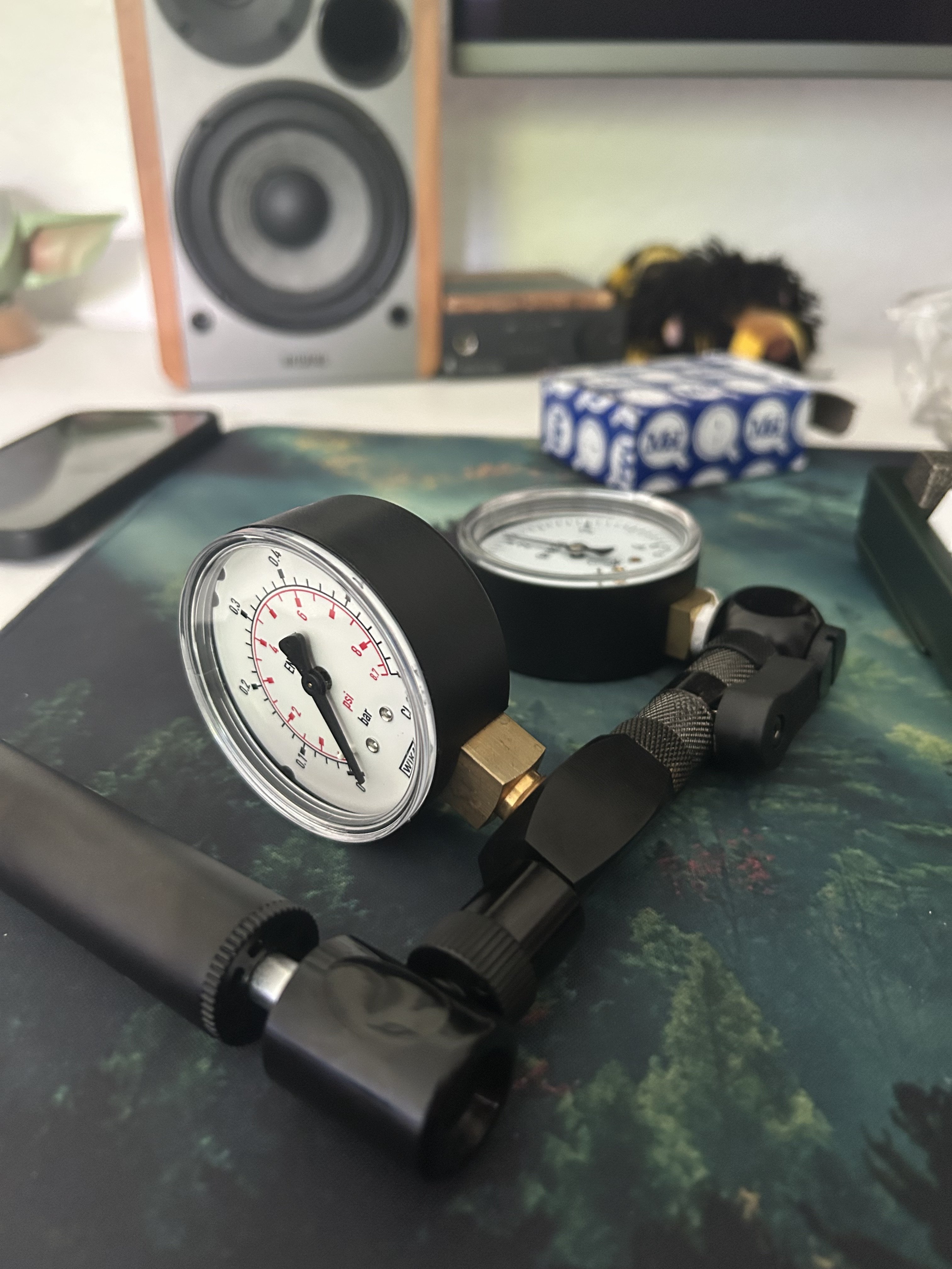

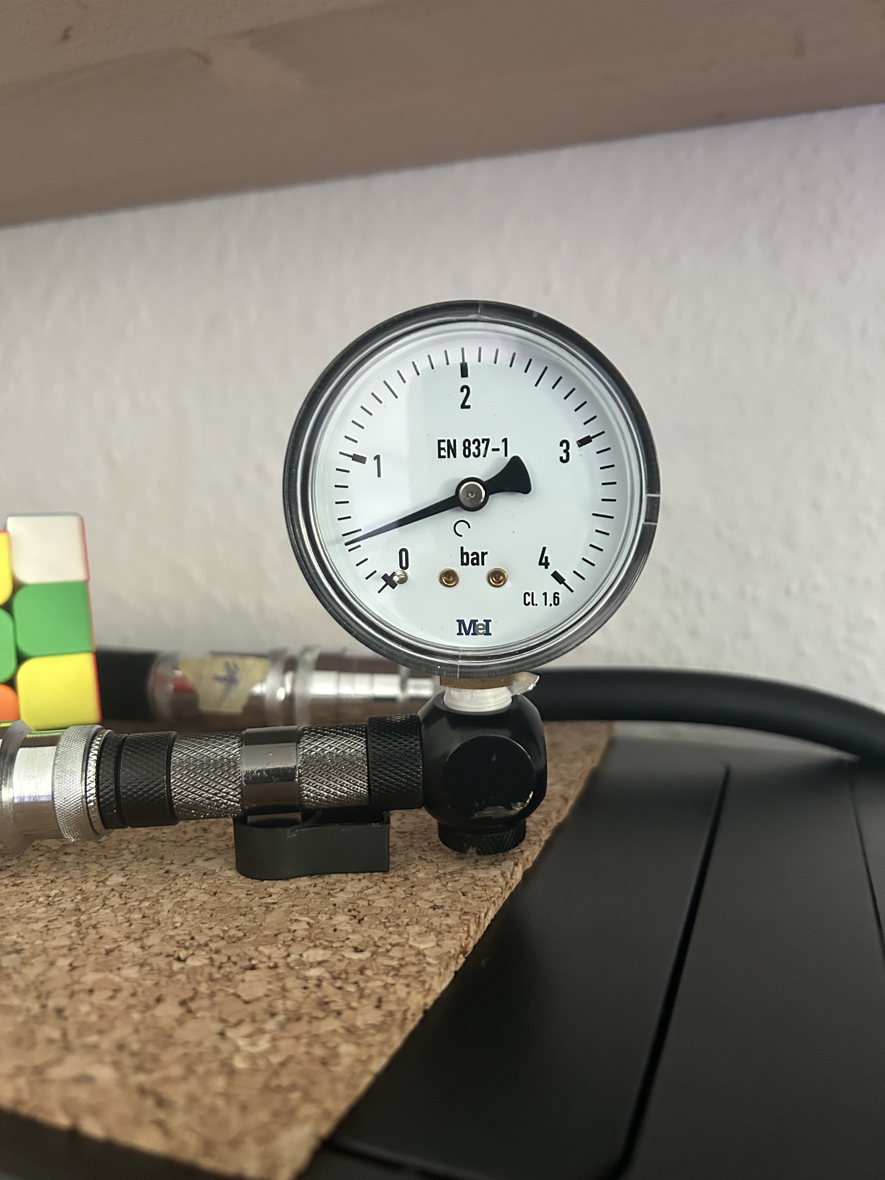

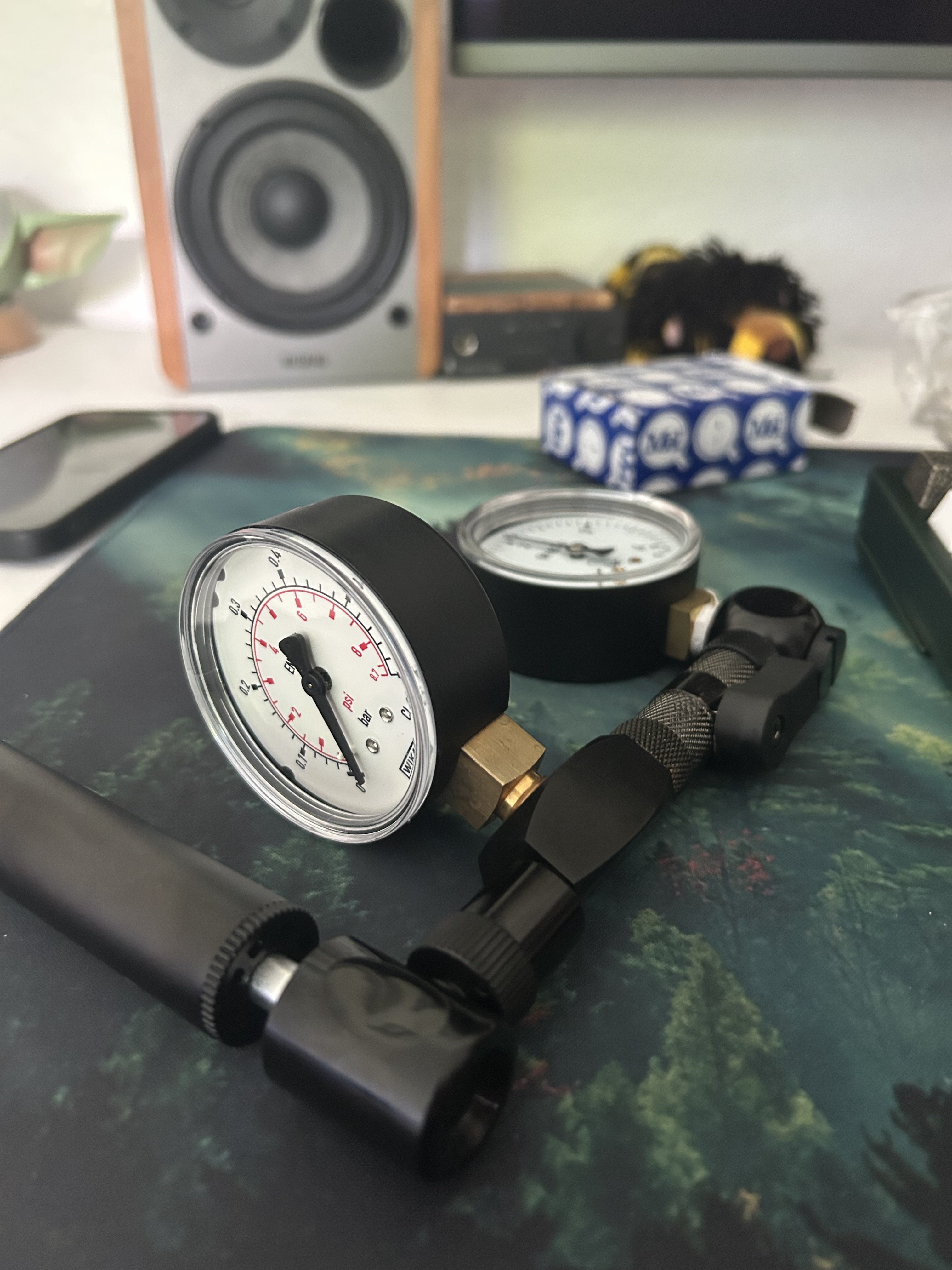

Dafür habe ich extra ein Manometer bestellt, der Gigant darf maximal 0,8 Bar.
Mein Loop hat beim Start deutlich weniger, wenn die D5 auf Volldampf laufen dürfte es auch hinkommen

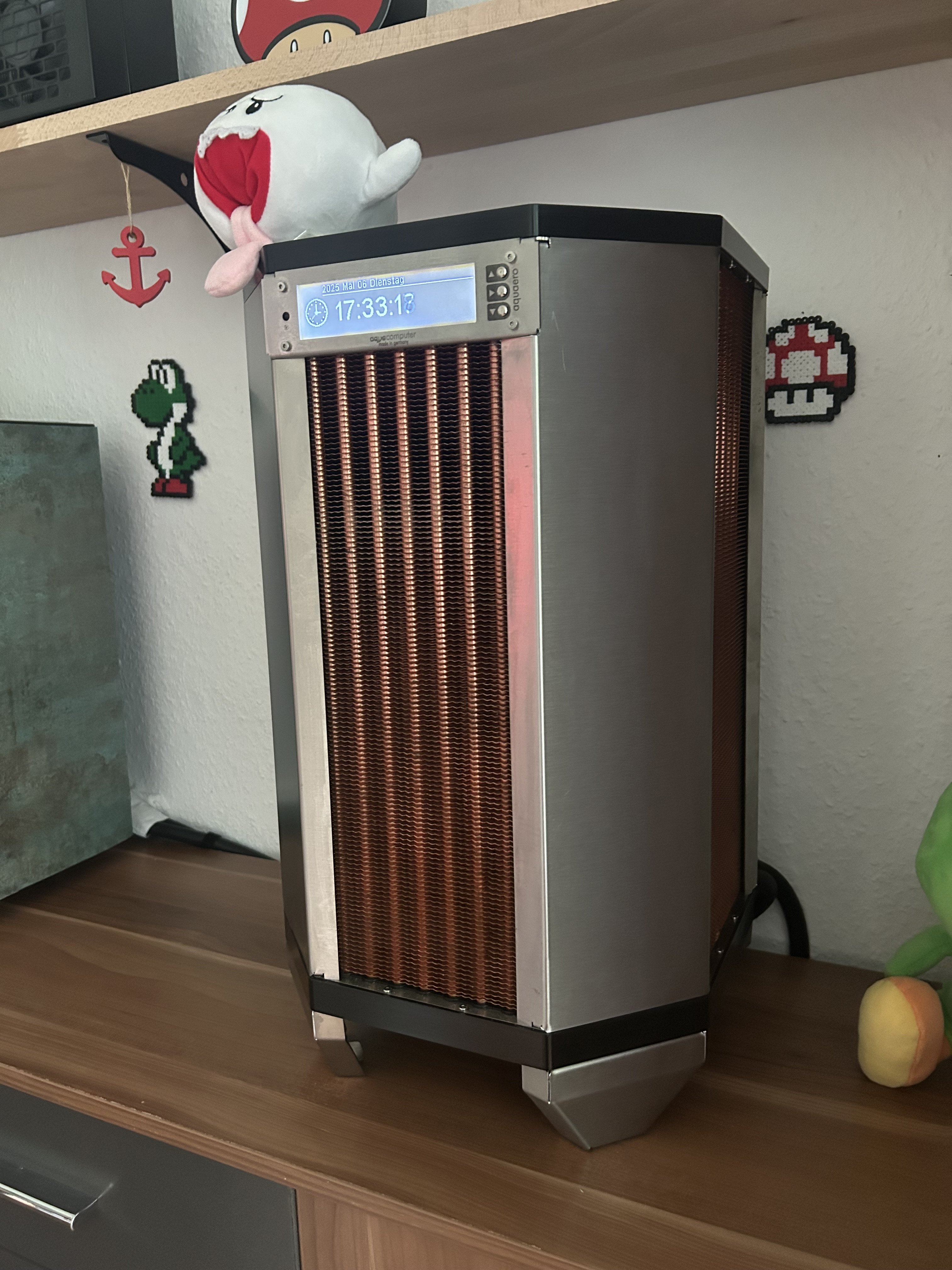

Edit:
Aktuell läuft der gute passiv und der Kamineffekt setzt ein.
Ich habe tatsächlich oben am Gigant einen leichten Luftzug - ohne aktive Lüfter.
Bitte fragt mich nicht warum mich sowas so begeistern kann
Baujahr ist 2021.
Edit:

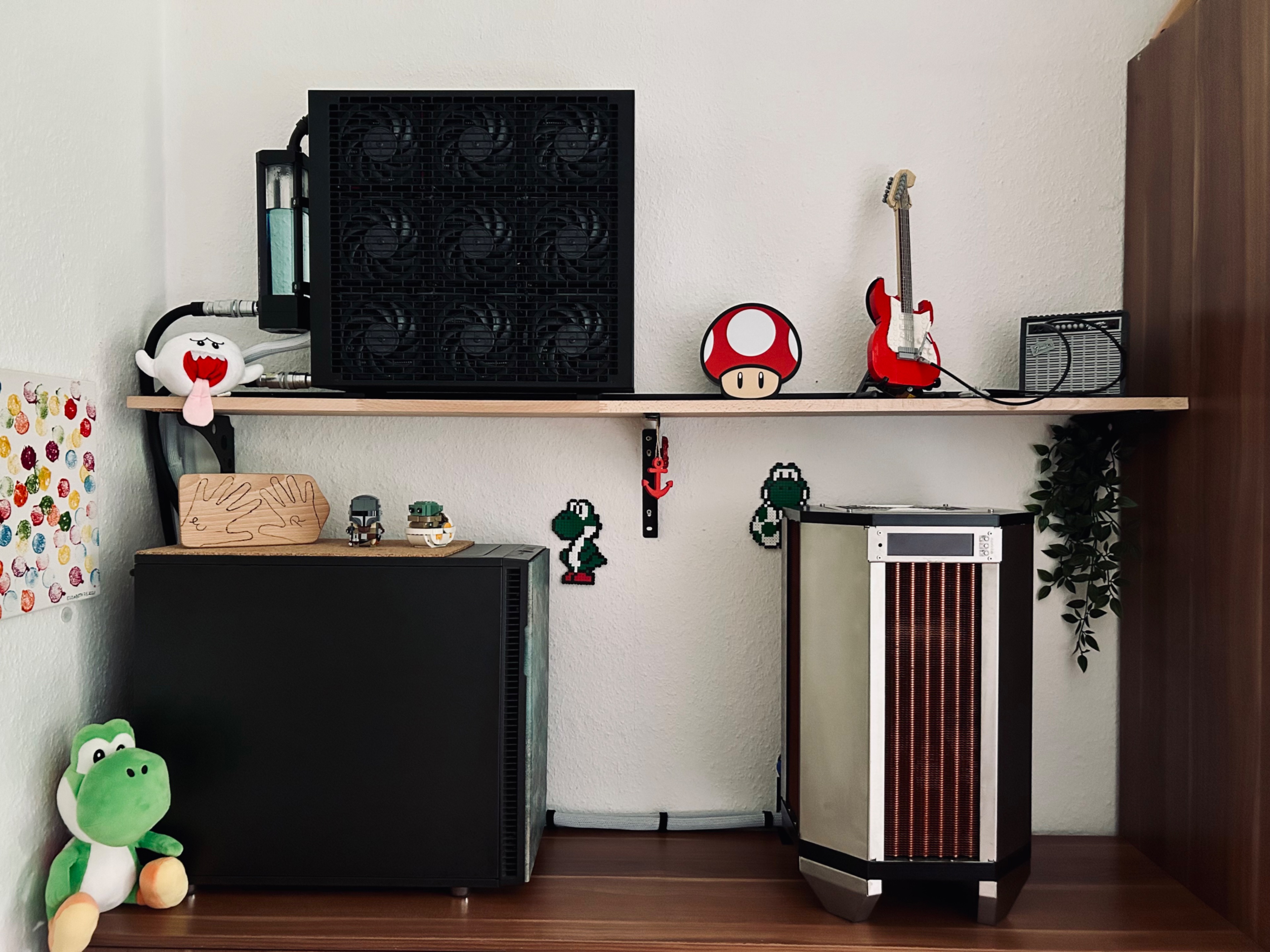

Joa.
Bei 380-400W Abwärme im Loop klettert die Temperatur dann doch langsam aber stetig.
Bei 38 Grad habe ich die Lüfter auf dem Mora wieder angeworfen.
Wobei GPU Hotspot nach wie vor entspannte 56 Grad war.
Nun lasse ich mal alle Lüfter recht langsam drehen.
Morgen teste ich weiter 🤓
- 9x a12x25 am Mora bei 460rpm
- 12x Silent Wings 2 140mm am Gigant bei 360rpm

Blut für den Blutgott!minimii schrieb:diverse Schnittwunden zugezogen.
Wirst du MoRa und Airplex gegeneinander antreten lassen?

passt so garnicht, schick ihn wieder zurück 🤪minimii schrieb:Status quo.
[BILD]
[BILD]
Wie hast Du die Lüfteranordnung gemacht?
Alle ausblasend?
- Dez. 2020
- 6.530
Mit den Lüfter muss ich noch intensiver testen um ehrlich zu sein.
Ich würde aber ausblasen bevorzugen.
Die Silent Wings sind jedenfalls weniger laufruhig wie meine Noctua oder auch die eloop...finde ich zumindest.
@Drewkev ist noch Luft drin.
Aktuell hat er mich um die 15l/h gekostet bei den Settings von vorher und ich lande bei 64l/h
Aber ich kann die zwei D5 noch schneller drehen lassen
Max mit D5 auf 100% sind 188l/h.
Aktuelles setting bringt 140l/h
Vorheriges stark gedrosseltes wie gesagt 64
Die DDC dreht dabei immer ganz langsam bei 1200rpm.
Der hängt bei mir halt am Mora.
Mal schauen. Kurzfristig denke ich nicht..Aber ich handel ja manchmal dann doch einfach 🤣

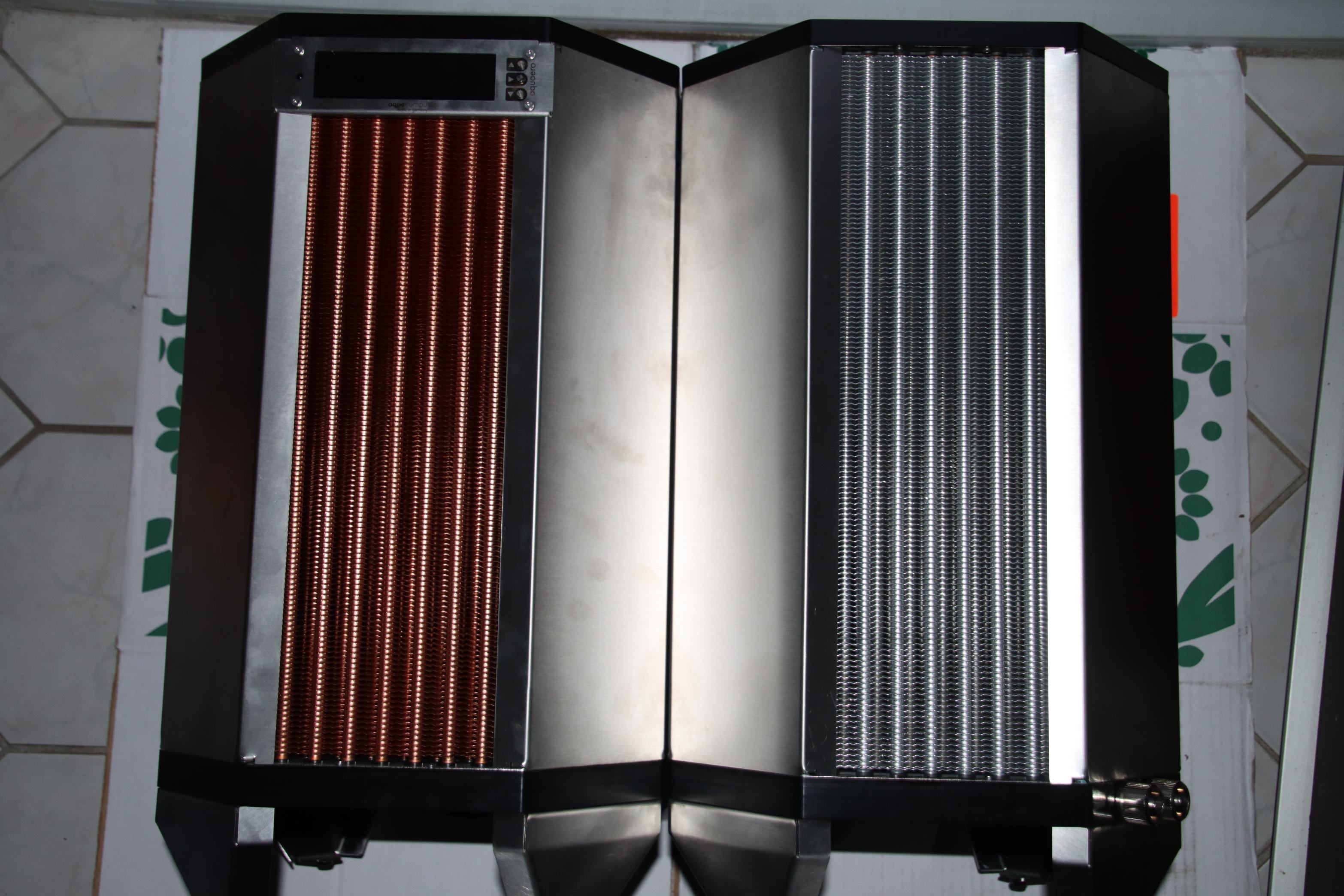

Dazu müsste ich den airplex mit nem AGB versehen oder anderweitig einen verbauen.andimo3 schrieb:Wirst du MoRa und Airplex gegeneinander antreten lassen

aber er ist nicht starr mit dem Mora verbundenminimii schrieb:Dazu müsste ich den airplex mit nem AGB versehen oder anderweitig einen verbauen.
Wenn man es unbedingt mal testen möchte, müsste man halt mal den Mora "abklemmen", hängen bleiben könnte er ja, bedarf dann halt etwas mehr Schlauch.
Ich selbst bin zu faul für solche Tests, auch wenn ich die Schläuche etc. da hätte.
Aktuell hängt bei mir sowieso nur 1x 4090 und 1x Threadripper an der Wakü und da hab ich halt 2 interne Radis und einen 420er Mora und mein Alu-Gigant hat auch aktuell keine Lüfterbestückung, da der ja auch keinen AE zur Steuerung hat
