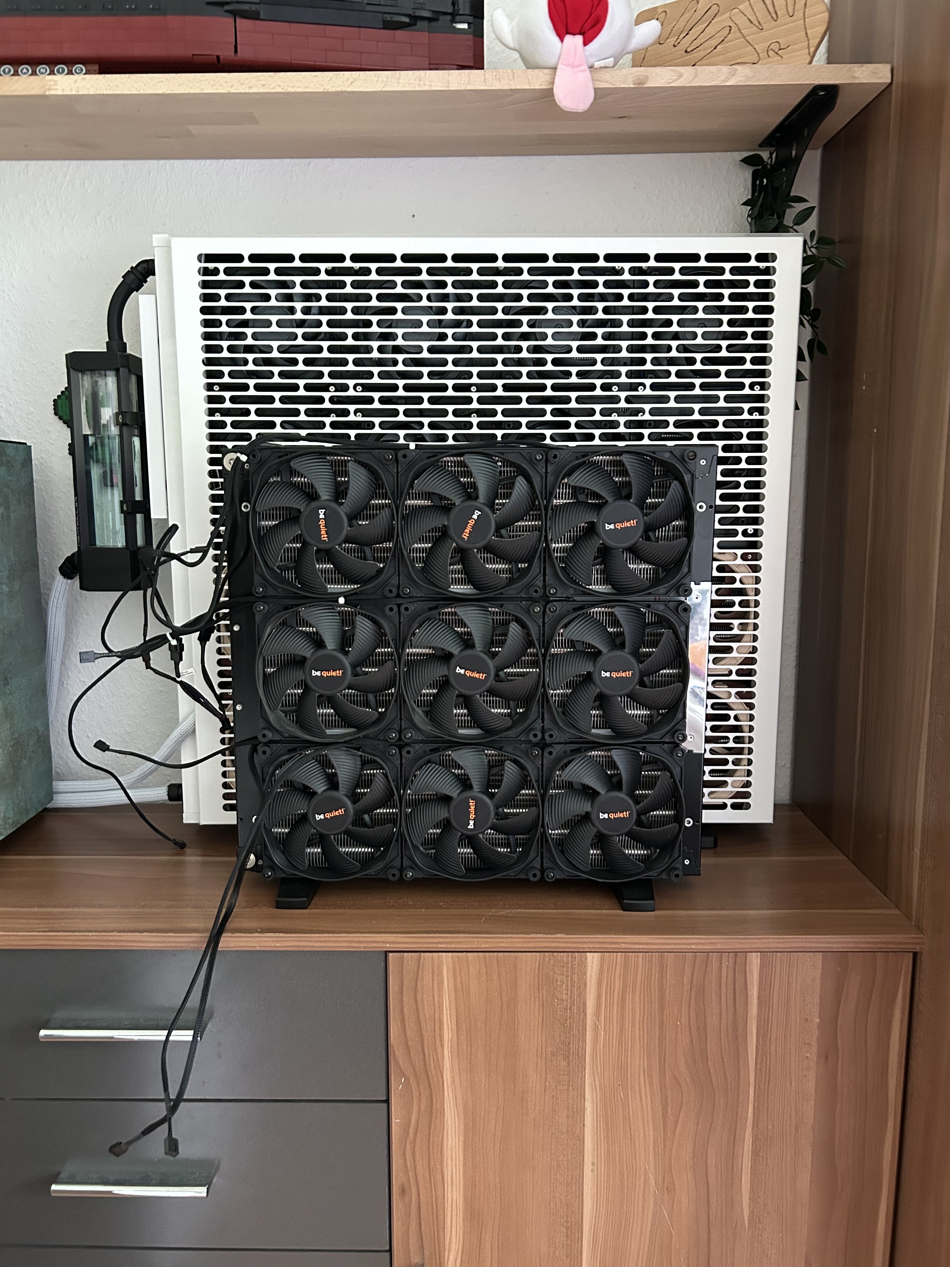

Meine Mora 600 sitzt hinter meine Monitore, also knapp 50-60cm von mir. Und die 9 Lüfter laufen mit 440rpm bis maximal 550, wenn das Wasser auf 30Geht. Aber ich kann gar nichts hören. Sie hängt auf der Mauer sowie der PC darüber. Ich höre mehr die Gehäuselüfter als die von der Mora.

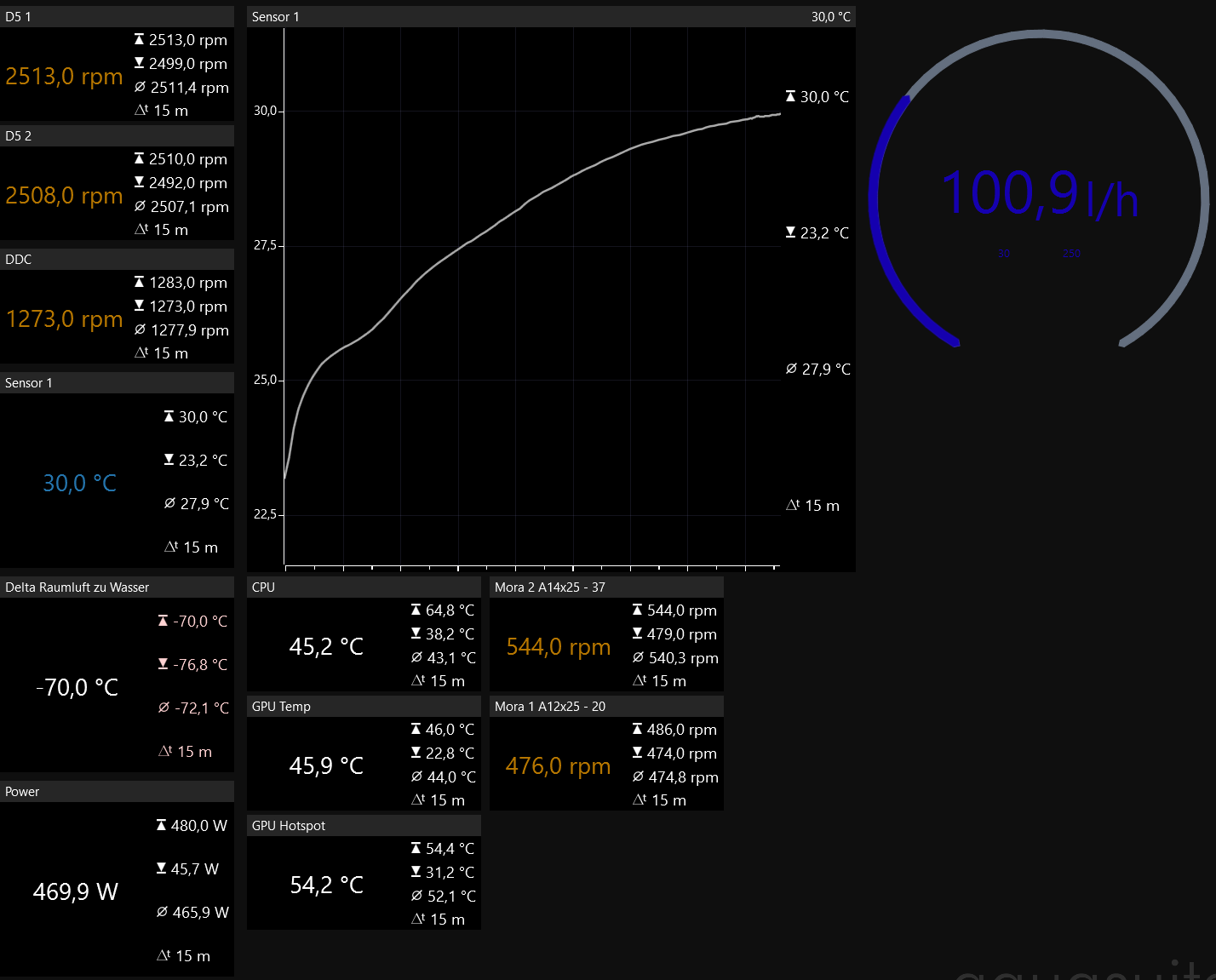

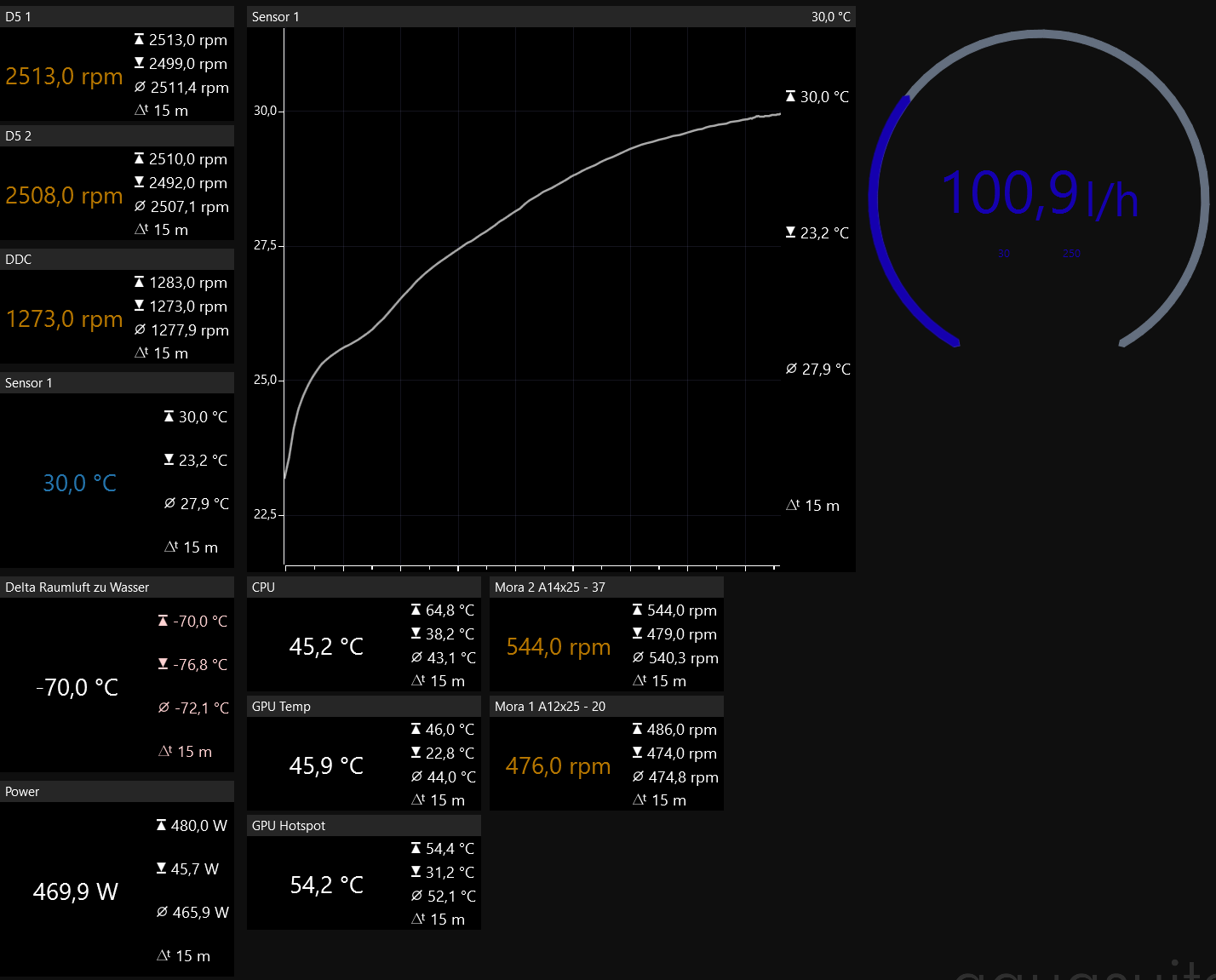

Aktuell gucke ich bei welchem Delta ich bei 21 Grad Raumtemperatur raus komme.
Scheinen so um die 9 Grad zu sein.
Mit den aktuelle Drehzahlen höre ich die Lüfter nicht. Das ist schonmal gut.

Hör mir bloß auf

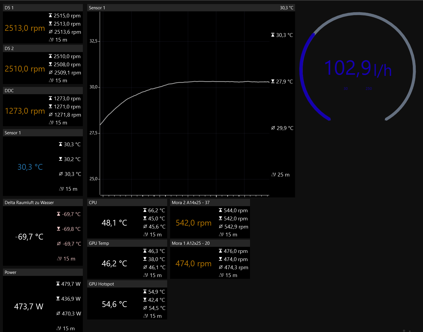

Damit ich einen validen 15 Minuten Wert habe (der halbwegs vergleichbar ist) kühle ich grad nochmal das Wasser runter.
Dann liefere ich einen Furmark Wert.
Startemperatur Wasser war 23,4
Raum hat nun 21,2
Nach 15 Minuten liegt das Wasser bei 30,0 glatt.
Delta also 8,8 Grad
Ich lass mal weiter laufen.
Edit: Nachtrag nach weiteren 15 Minuten (also 30 Stunden Furmark).
Das Wasser stagniert bei 30,3 Grad.
Mit etwas mehr Drehzahl geht da eventuell noch was.
Aber das muss ich abends ausloten wenn es ruhiger ist
Raum hat nun 21,2
Delta also 8,8 Grad

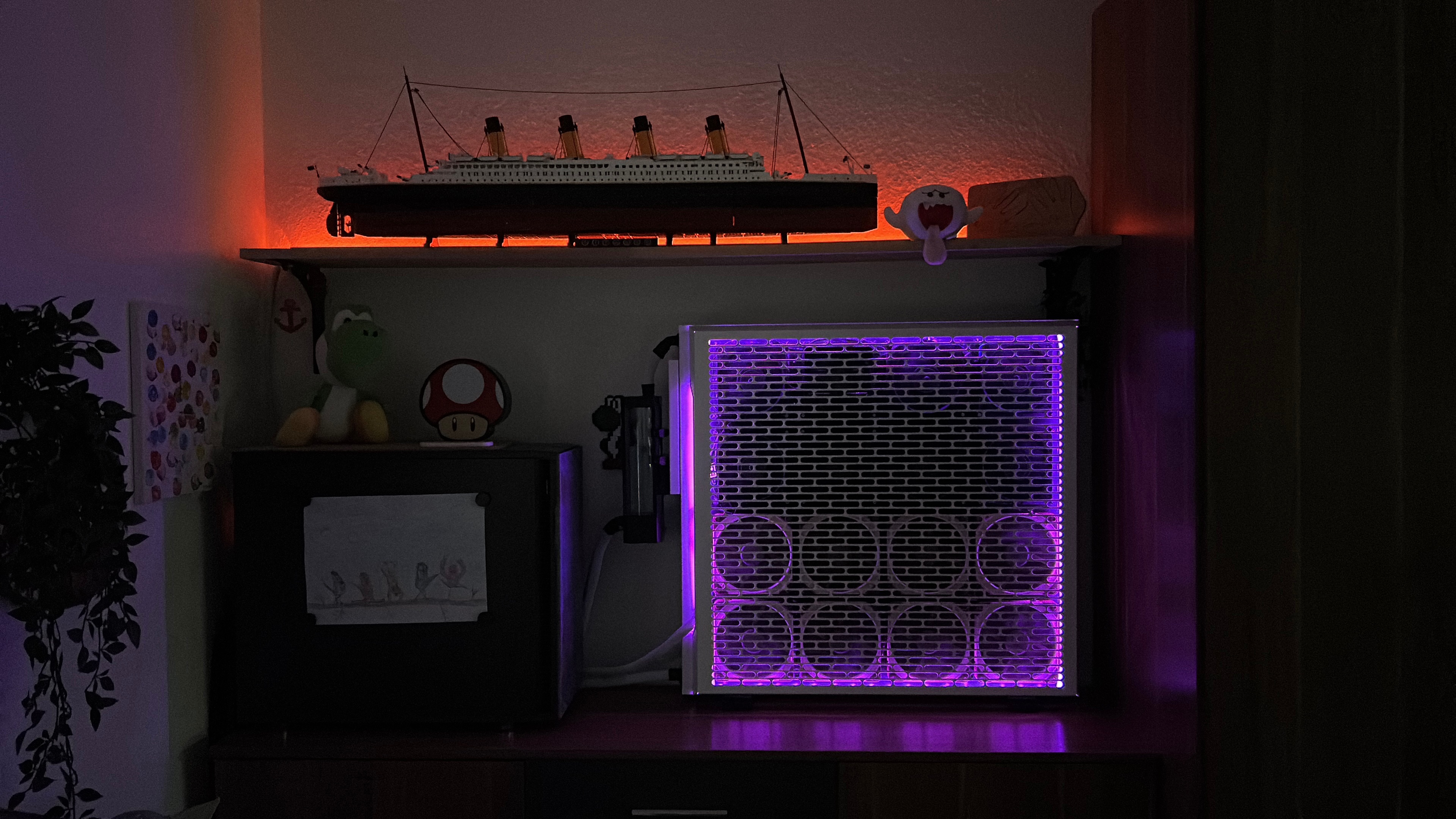

Jetzt hab ich mich doch glatt dabei erwischt, wie ich einen Blick unter meinen Tisch warf, ob da nicht auch ein 600er hinpassen würde.minimii schrieb:Vergleich: 420 vs. 600
- Dez. 2020
- 6.530

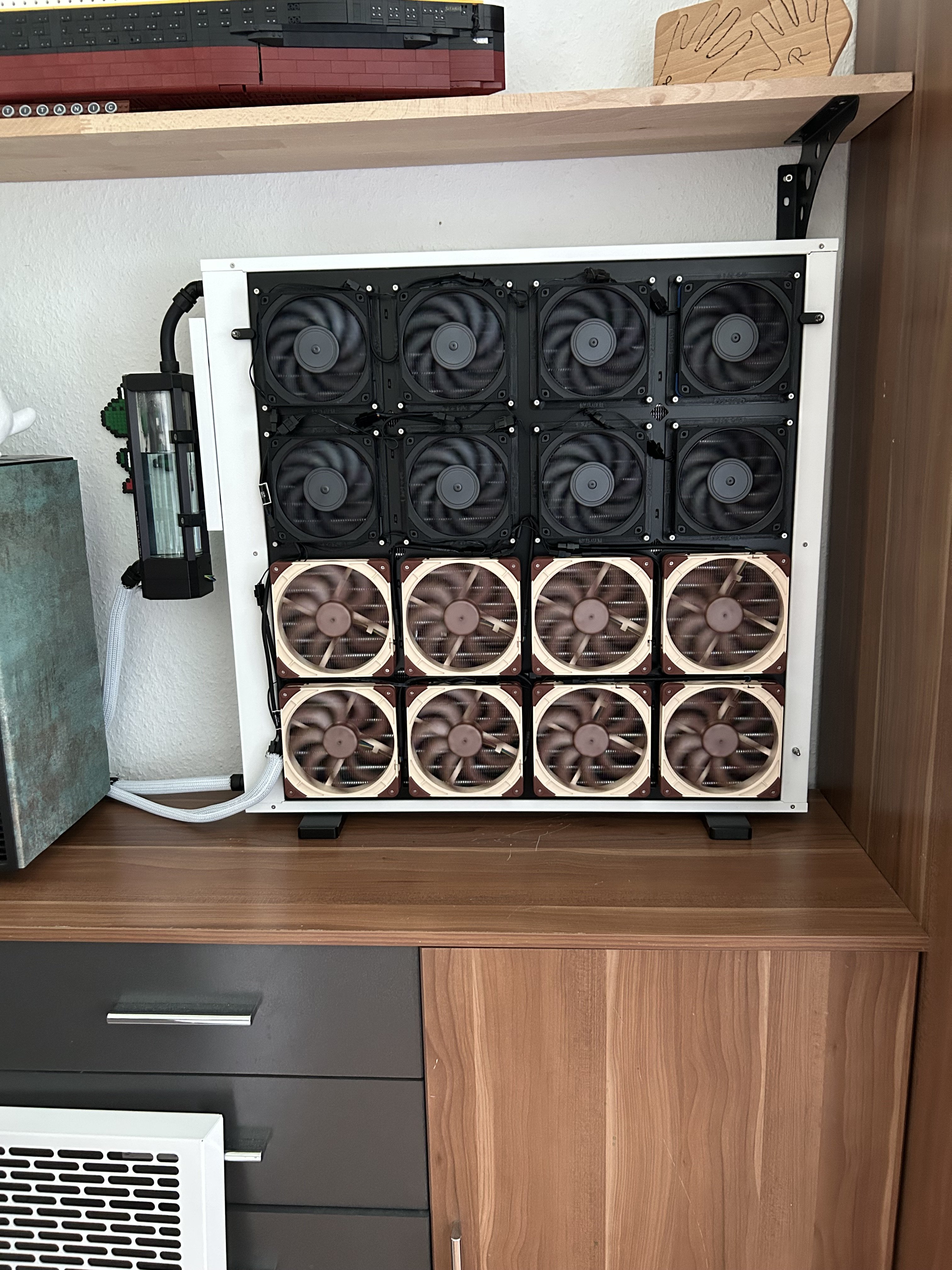

Die Heatkiller Tube Halterung für den Mora 4 ist so lala.
Habe jetzt nachgebessert, damit die Entkopplung besser funktioniert und auch den AGB noch etwas verschoben.
Nun geht's
Tatsächlich könnte ich auch einfach das Unterteil ersetzt mit dem ohne Pumpe.
Dann müsste ich nur mit den beiden D5 bei immer noch ausreichenden 60-65 l/h raus kommen. Gedrosselt.
Der A14x25 G2 ist nach wie vor 1a
Nun geht's
